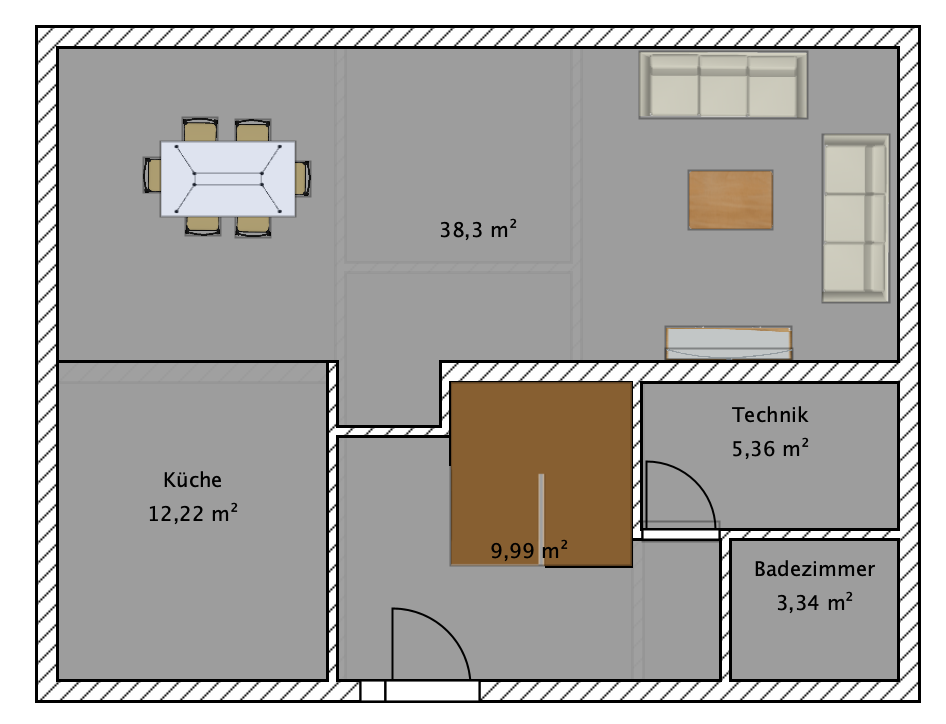

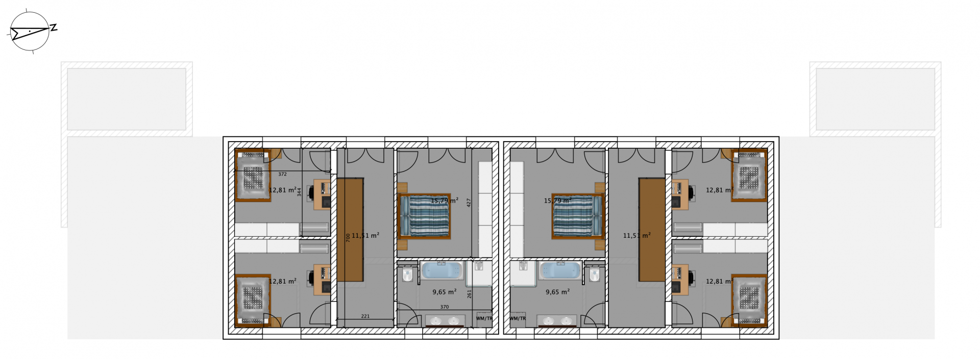

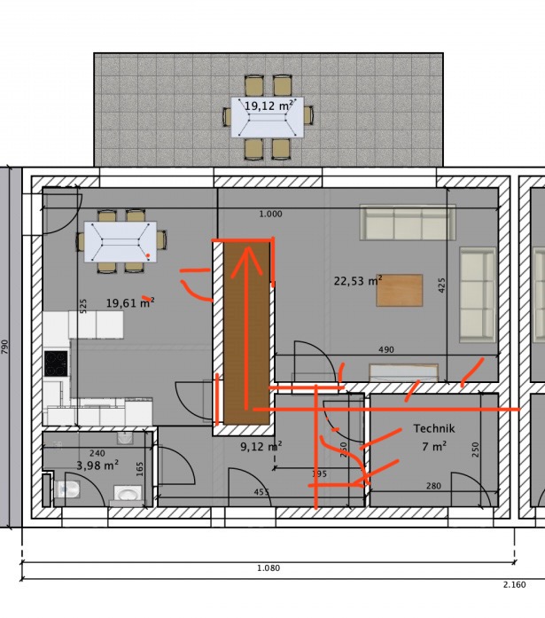

    ich habe für ein Doppelhaus einen Grundriss entworfen und möchte ihn gerne hier mit euch teilen.
    Da wir viel Zeit im Wohnzimmer verbringen, war es uns wichtig, diesen großzügig zu planen. Die Küche ist bisher nur grob angelegt und wird sich daher noch verändern.
    Die Außenwände und tragenden Innenwände sind mit 25 cm, die nicht tragenden Innenwände mit 12 cm eingeplant.

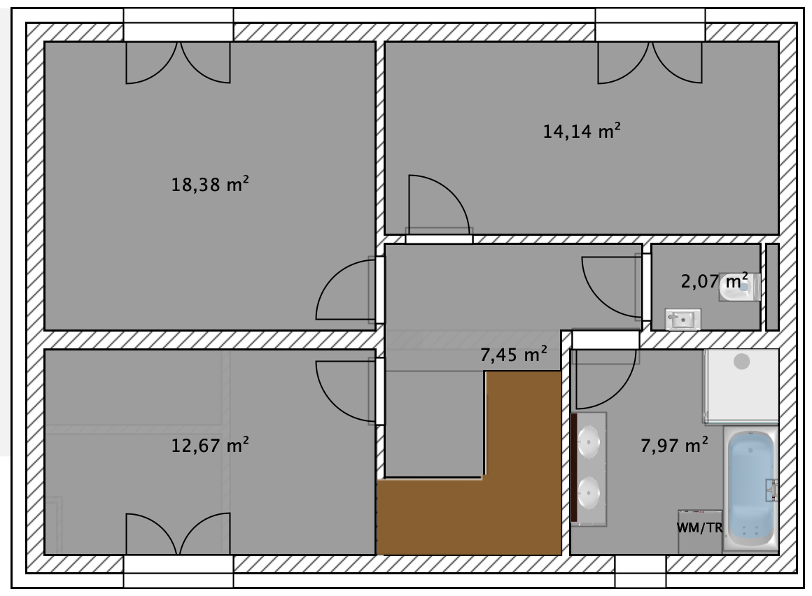

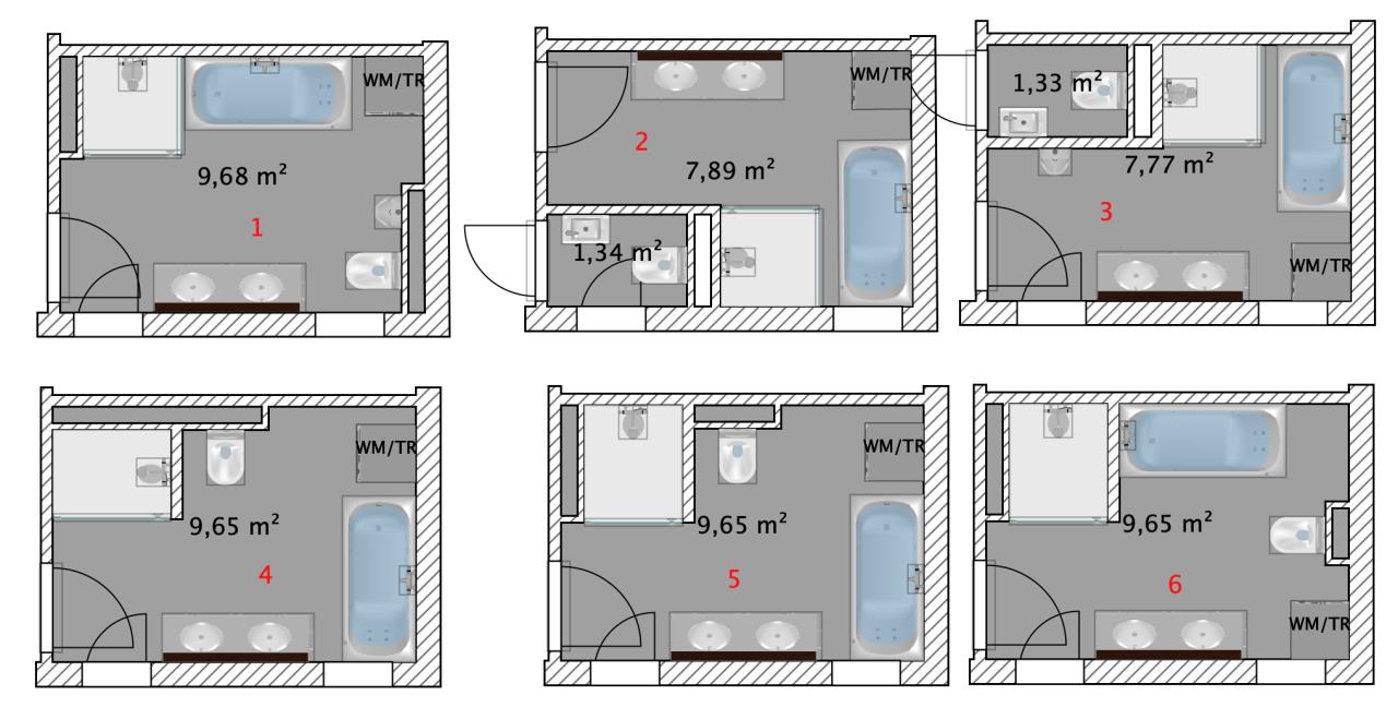

    Für das Badezimmer im OG habe ich verschiedene Varianten ausprobiert. Die Variante 5 gefällt mir am besten, da sich links neben der Dusche ein Technikschacht für KWL-Rohre, Fußbodenheizungsrohre usw. gut unterbringen lässt.

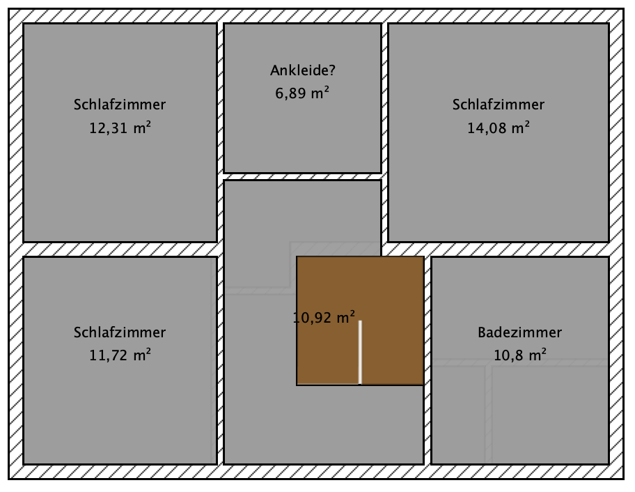

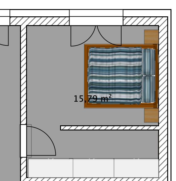

    Für das große Schlafzimmer habe ich noch eine Variante mit einem "Schrankraum" gezeichnet. Welche Variante würdet ihr bevorzugen?
    Mir ist bewusst, dass es sicher noch Verbesserungspotenzial gibt, deshalb freue ich mich über jede ehrliche Meinung und Ideen.
    Besonders interessant wären für mich eure Gedanken zu:
    • Funktionalität und Alltagstauglichkeit
    • Lichtverhältnissen und Fensterpositionen
    • Möglichkeiten, den Grundriss noch effizienter oder gemütlicher zu gestalten
    LG
    Safak

    Auf den ersten Blick sieht alles verplant aus.
    Zwei Volletagen? Hast Du Ansichten?
    Waschbecken möglichst gegenüber von Fenster einplanen das man sich Tagsüber noch ohne Licht Rasieren kann.

    Diese Treppenform nimmt bei diese Schmalen Hausbreite viel Platz weg. Halbgewendelt in der an Trennwand würde Praktischer werden

    Ich würde den Technikraum sparen und die Technik eher in den besagten Kellerersatzraum packen. Dafür würde ich aus dem Technikraum ein ordentliches Zimmer machen und mir lieber die Tür vom Flur zum Wohnzimmer sparen.
    Warum es eine Tür zum Treppenhaus gibt erschließt sich mir nicht.
    Die Fassade solltest Du mal aufzeichnen, bisher ist das alles recht asymmetrisch zum Obergeschoss. Das bekommt man aber hin, ohne die Raumaufteilung großartig zu verändern.
    Insgesamt bietet der Grundriss aber jetzt nicht mehr, als ein Standardgrundriss bei dem die Treppe an der Trennwand liegt.

    Sicherlich „Speise/Abstellkammer“…
    ansonsten: Schwere Kost
    - Haustüre auf, kommt direkt ne Wand
    -WC ums Kücheneck
    - „Esszimmer“ viel zu klein
    -KiZis zu klein, Flur im OG viel zu groß
    -Möbelstücke habt ihr keine?
    - sehe keine Stauflächen
    1x Neu bitte
    Anmerkung: Du hast „nur“ 130 qm, die musst du sinnvoll/effizient einteilen. Das erreicht man allerdings nicht durch eine gerade Treppe mitten im Haus.

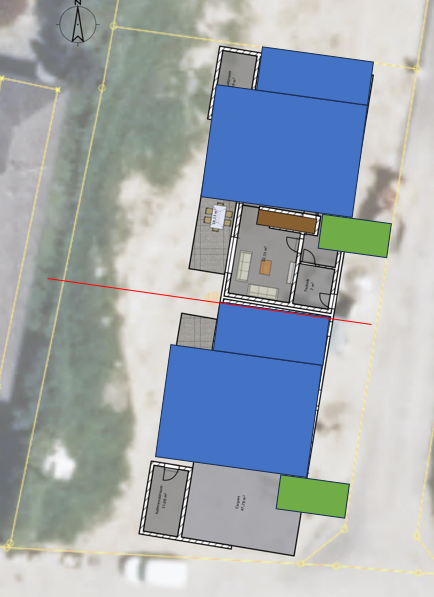

    Außenwände um 20cm dicker zeichnen.
    Ich sehe Reihenmittelhäuser. Wenn man drei Außenseiten zur Verfügung hat, sollte man sie auch nutzen.
    Ohne Fenster, keinen Kuchen.
    Nach Eingangstür läuft man gegen eine Wand, ich sehe keinen ausreichenden Platz für Garderobenschränke, Antritt Treppe im WZ mindert Privatsphäre bei 2 Kindern. Zu großer Flur und gerade Treppe klaut Fläche, Küche zu klein, keine Abstellfläche für Bügelbrett, Putzzeug und diverser anderer Sachen, die Outdoor nicht lagern können.
    Wenig alltagstauglich.
    Ansonsten kann man ohne Raumprogramm und Maße nicht mehr sagen.

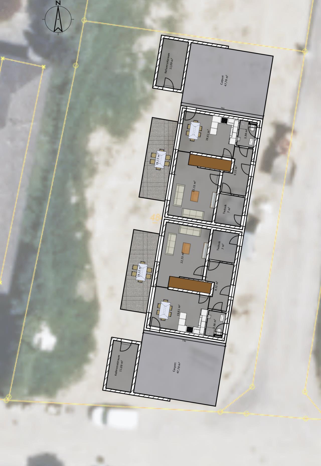

    Vielen Dank für die zahlreichen Antworten.
    Unser Raumprogramm:
    Keller:
    nicht gewünscht
    Wohnzimmer:
    großzügig, da wir dort die meiste Zeit verbringen - Eine schmale Wand, an der der Fernseher hängt, zusammen mit einem L-förmigen Sofa gefällt uns nicht.
    Küche:
    mit Kochinsel, möglichst vom Wohnbereich abgetrennt
    Schlafzimmer:
    3 im Obergeschoss
    Ankleide:
    kein Muss
    Bäder:
    je ein Bad im Erdgeschoss und im Obergeschoss ausreichend
    Gästezimmer:
    wünschenswert, aber nicht zwingend erforderlich (gewisse Abstriche muss man in Kauf nehmen)
    Abstellraum/Speisekammer:
    unbedingt wünschenswert
    Welchen Hausstil bevorzugen wir?
    Ziegelmassivbau(25 cm Ziegel + 20 cm WDVS) Bauhaus-Edition mit Flachdach (Fenster im Badezimmer sind noch Verbesserungswürdig)
    Welche Zusatzwünsche/Features
    Carport für 2-4 Fahrzeuge, Terrassenüberdachung, Kellerersatzraum für Fahrräder, Reifen, diverse Werkzeuge, …
    Bebauungsplan/Einschränkungen
    Grundstück:
    rechteckig, 777 m² (ca. 35 m × 22 m)
    Abstände:
    Mindestabstand 3 m zur Grundstücksgrenze (außer bei Garage/Carports)
    Gelände:
    Straße im Osten liegt ca. 1–1,5 m höher als das westliche Grundstücksende
    Stützmauern:
    bis 1,5 m Höhe sowie Stützmauern mit aufgesetzter Einfriedung bis 2,5 m bewilligungsfrei
    Carports:
    bis 50 m² Grundfläche genügt eine Bauanzeige; größere Carports benötigen eine Baubewilligung. Traufenhöhe darf 3 m über dem Erdgeschoßfußboden nicht überschreiten.
    Gebäudehöhe:
    keine feste Höhenbeschränkung; Orts- und Landschaftsbild darf nicht beeinträchtigt werden
    angedachte Haustechnik
    • RGK
    • BKA
    • KWL mit Enthalpiewärmetauscher
    • Netzwerkschrank
    • Regenwasserzisterne (Gartenbewässerung, WC-Spülung und für Waschmaschine)
    • Platz für PV Wechselrichter und Speicher
    • Warmwasserspeicher
    • Wasserenthärtungsanlage
    • automatische Gartenbewässerung
    • Sicherheitskameras (zumindest vorbereitet)
    • KNX oder Loxone
    Hausentwurf
    Die Planung habe ich selbst erstellt, inspiriert von Fertigteilhäusern mit einem ähnlichen Grundriss.
    Ich habe mir hunderte Grundrisse angesehen, aber bis auf ein paar hat mich keiner so richtig begeistert oder passte zu unserem Grundstück.
    Da es kein reines EFH ist, muss man natürlich gewisse Abstriche in Kauf nehmen. Klar, man könnte die Häuser größer machen und dafür etwas vom Garten wegnehmen, nur würde der Garten dann sehr lang und schmal wirken.
    Den aktuellen Grundriss könnte ich noch von 7,9 m auf 8 m vergrößern, wodurch die beiden Schlafzimmer im Obergeschoss jeweils 13 m² groß wären.
    Im Vergleich zu unserer Wohnung hab ich diesen Grundriss als gut empfunden.
    Ich habe auch einige andere Grundrissvarianten mit denselben Außenmaßen ausprobiert, dabei ergeben sich jedoch unterschiedliche Zimmergrößen im Obergeschoss. Beispiele:
    LG
    Safak

    Masse statt Klasse interessiert eigentlich nicht. Vieles ist nicht durchdacht, meine Meinung.
    Wie ist denn die GRZ und GFZ? Gibt es ein Baufenster?
    Und wenn nach Par. 34 BauGB: wie sieht denn die Umgebungsbebauung aus?
    Ups!
    Sind es nicht eher 50 Kubikmeter?
    Eigentlich nicht. Ein Doppelhaus kann die gleichen Vorzüge haben wie ein EFH. Nur muss man es auch entsprechend planen. Entschuldigen braucht man sich einem Bau eines Doppelhauses so nicht.

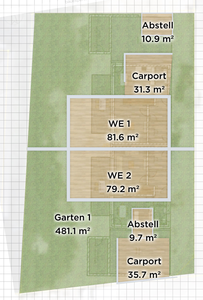

    Also, ich sehe jetzt nicht, warum man den Wohnraum im Allgemeinen so einschränken will, dass es keine Fenster im Ost und im West geben soll.
    Ich sehe auch keinen Grund, warum man eine geschlossene Kette plant und wie die Ölsardinen dann im Garten nebeneinander leben sollte.
    Ich sehe aber auch keinen Zweck für diese überdimensionale Carport-Einrichtung.
    Derzeit ist der Garten nur lang und schmal.
    Man kann sich das auch einfach und viel netter machen.
    (Alles nur Circa-Angaben, quick and dirty)

    Habe vergessen zu erwähnen, dass ich in Österreich wohne und das Grundstück auch hier befindet. Somit haben wir keine gesetzlich festgeschriebene GRZ und GFZ Werte.
    Die meisten Häuser in der Umgebung haben zwei Vollgeschosse, es gibt auch Bungalows und eines hat sogar drei Geschosse.
    Nein, sind tatsächlich 50 m²
    So einen Plan hätte ich auch im Hinterkopf gehabt, war mir aber dann doch nicht so sicher, aufgrund der Hanglange. Werde mich am Abend nochmal hinsetzen und ein bzw. mehrere Grundrisse zeichnen und hier hochladen.

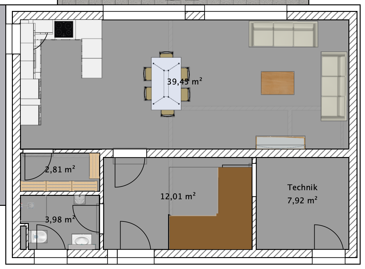

    Hier meine Anpassungen:
    Ich würde andersrum die Treppe hochgehen, das bringt etwas mehr Privatsphäre ins Wohnzimmer und man läuft nach oben einem Fenster entgegen (kleines Entwurfs 1x1).
    Unter der Treppenschräge kann man dann zwischen Küche und Wohnzimmer ein tolles Raumteileregal machen, was einen super Akzent schafft.
    Wie gesagt, aus dem Technikraum vorne lieber ein kleines Büro, das Wohnzimmer habe ich direkt größer gemacht.
    Eine kleine Garderobennische rechts von der Treppe hat sich auch noch ergeben.

    Bei weniger als 7% Gefaelle sollte der Entwurf von @Kriminelle leichht umsetzbar sein.
  19. #19 hanghaus2000, 18.08.2025
    hanghaus2000
    hanghaus2000
    24.11.2021
    1.628
    696
    Warum baut man hier nicht 2 EFH?
