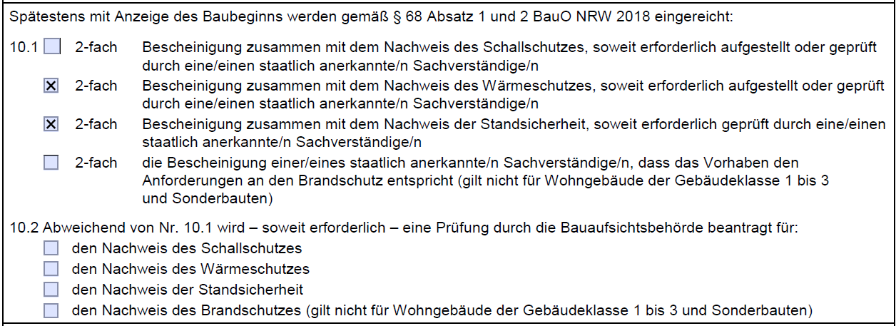

    Diese Genehmigung möchten wir nun eben als Grundlage für die Vergabe der Aufträge nutzen. Als erstes der Holzbau. Einer der Anbieter erstellt Statik, Ausführungsplanung und Wärmebedarfsberechnung grundsätzlich selbst. Daher ist das unser nächster Schritt.
    Auf Basis der durch ihn erstellten Unterlagen möchte ich den Keller- und Tiefbau vergeben. Wiederum im Anschluss die übrigen Gewerke...

    Des weiteren sagst du, wir könnten im Antragsverfahren nicht an der Stelle sein, an der ich vermute mich zu befinden? Wo sind wir dann?

    P.S.: Ausschnitt der zweiten Seite des Antrags. Der Wärmeschutznachweis muss bis zum Baubeginn eingereicht werden.

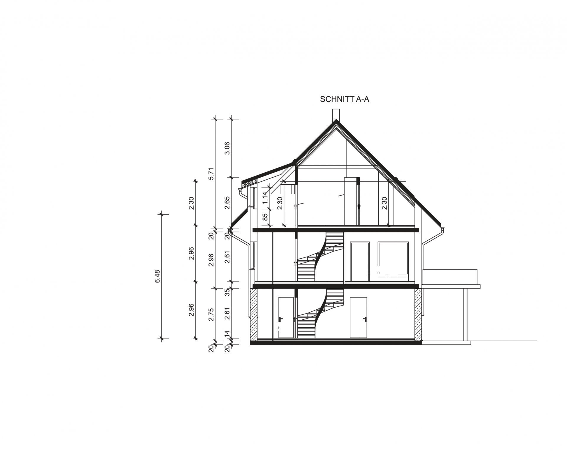

    @Skogen Das finde ich jetzt ein bisschen hart, immerhin bin ich nicht derjenige der Plant, sondern nur derjenige der die Planung in Auftrag gegeben hat. Was kann ich, provokativ ausgedrückt, für eine Fehlberatung, vor allem, wenn ich diese in Teilen befürchtet habe und deswegen an anderer Stelle nachfrage. Ich gebe dir aber in der Hinsicht, dass ich das Fenster in der Dusche auch noch aussortiert hätte. Wie einiges andere, steht das noch auf meiner streich Liste.
    Bzgl. Keller Preis: Du hast dich verlesen. Ich schrieb 200 T€ ab EG, ergo ab Kellerdecke. Der Keller kommt mit 40 T€ oben drauf. Ebenso die Erdarbeiten.
    @Kriminelle Ich gebe dir recht, ein bisschen spät. Aber sollte ich grundsätzlich erst einmal kein Vertrauen in einen Architekten haben?
    @11ant meine "Planungsreferenz" war dieses Haus Massiv-Holzhaus Stuttgart Musterhaus von Chiemgauer Holzhaus . Besucht habe ich die Hotel Forsthofalm in Leogang - Urlaub in den Alpen. Hotel in Leogang mit Fitness, Yoga, Wellness, Bioküche, Aktivität und Life Musik. Urlaub buchen! und wir die ZeiTraum Ferienwohnung. Sowie einige in Bau befindliche Häuser von Holz100, CLT und MM.
    Ich verstehe was du meinst, suche aber nach den Konsequenzen für uns... Klar, Auslegung der Wände usw. stimmen in den Plänen nicht, werden ja aber im Zuge der Statik und der Ausführungsplanung noch angepasst. Ebenso wird es mit Sicherheit einige weitere Optimierungen im Zuge der Planung des Holzbaus geben. Ich hatte ja schon die Treppe genannt, das Fenster im Bad, ggf. die Fenster im Keller. Die Fenster im OG werden noch einmal überdacht. Ein paar Wände fliegen ganz raus, ein paar werden in Ständerwerk geändert. Natürlich wird die gesamte Elektrik und Sanitärinstallation eingeplant, damit sie sauber in den Wänden verschwindet. Dazu habe ich auch schon eine Feinplanung der Bäder gemacht. Es gibt bestimmt noch einiges das ich jetzt vergessen haben.
    Du sprichst die Glaubensfrage an und hast damit einen zentralen Punkt getroffen. Häuser aus Brettsperrholz gibt es hier eigentlich nicht. Allgemein gibt es hier fast keine Holzhäuser in massiver Ausführung. Dementsprechend gibt es auch wenig Anbieter und ich bin super glücklich jemand gefunden zu haben, der direkt vor Ort ist und schon Erfahrung hat. Man merkt es aber auch in der Planung. Meine Dachüberstände sind unüblich. Ich hätte gern Holzverschalung in Natur, geht aber nur im Giebel Bereich. Ich bin in der Höhe bis zum Kniestock extrem eingeschränkt, sonst hätte ich mehr Raumhöhe. Auch hier fällt mir sicherlich noch mehr ein. Ah ein habe ich noch, ich dürfte wenn es sich energetisch machen ließe auch im Kellerbereich die Wände nicht unverkleidet lassen, denn ebenso wie ich da kein Holz zeigen darf, darf ich auch kein Beton zeigen. Und so wird mein schönes Holzhaus zu einem 0815 Objekt. Nur meine Vorteile im Inneren bleiben.
    Ich hatte ja schon kurz auf den Keller geantwortet, ich finde die Idee super und werden meinen Zimmermann mal fragen, ob er sich auch so etwas zutraut. Und den Statiker natürlich...

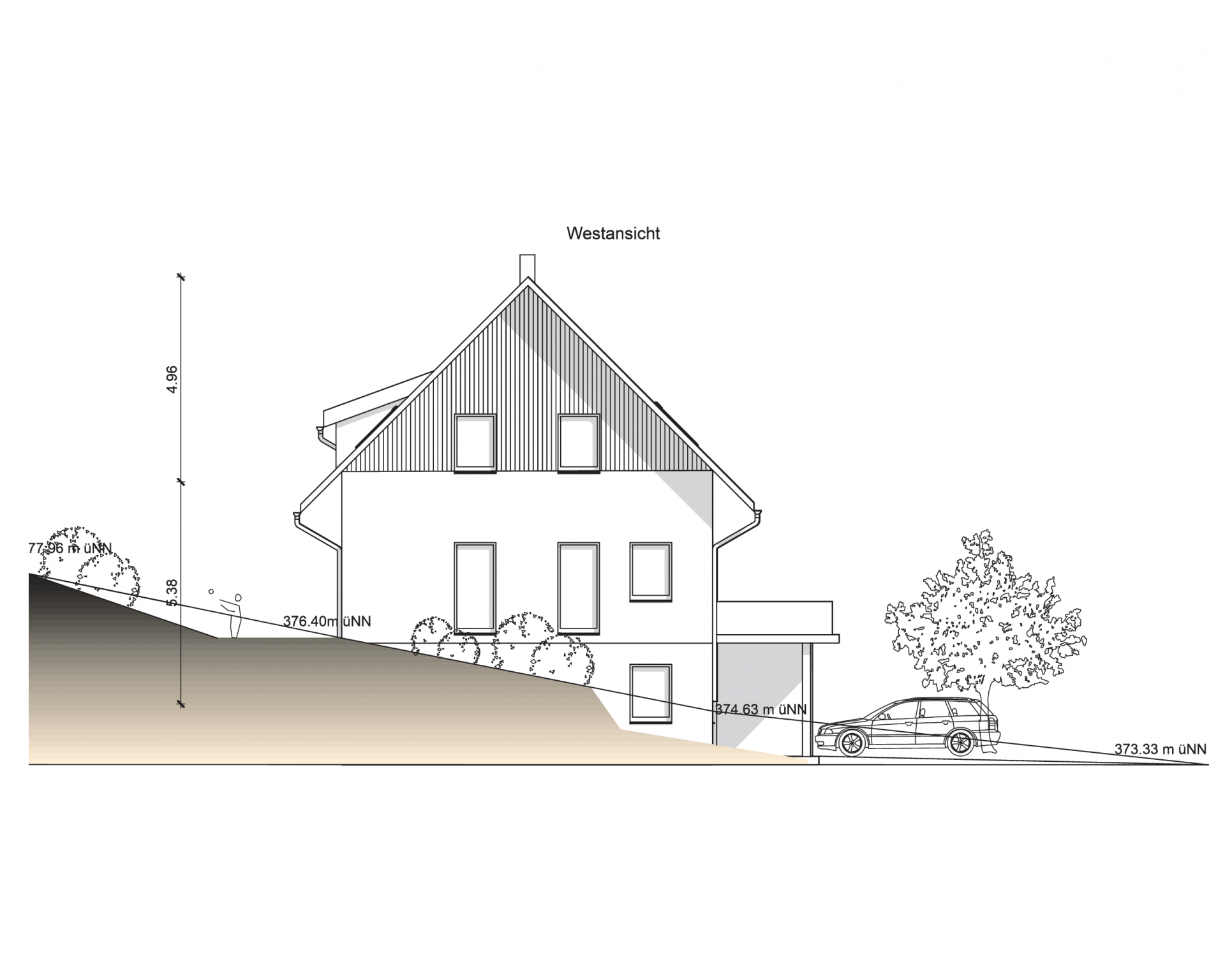

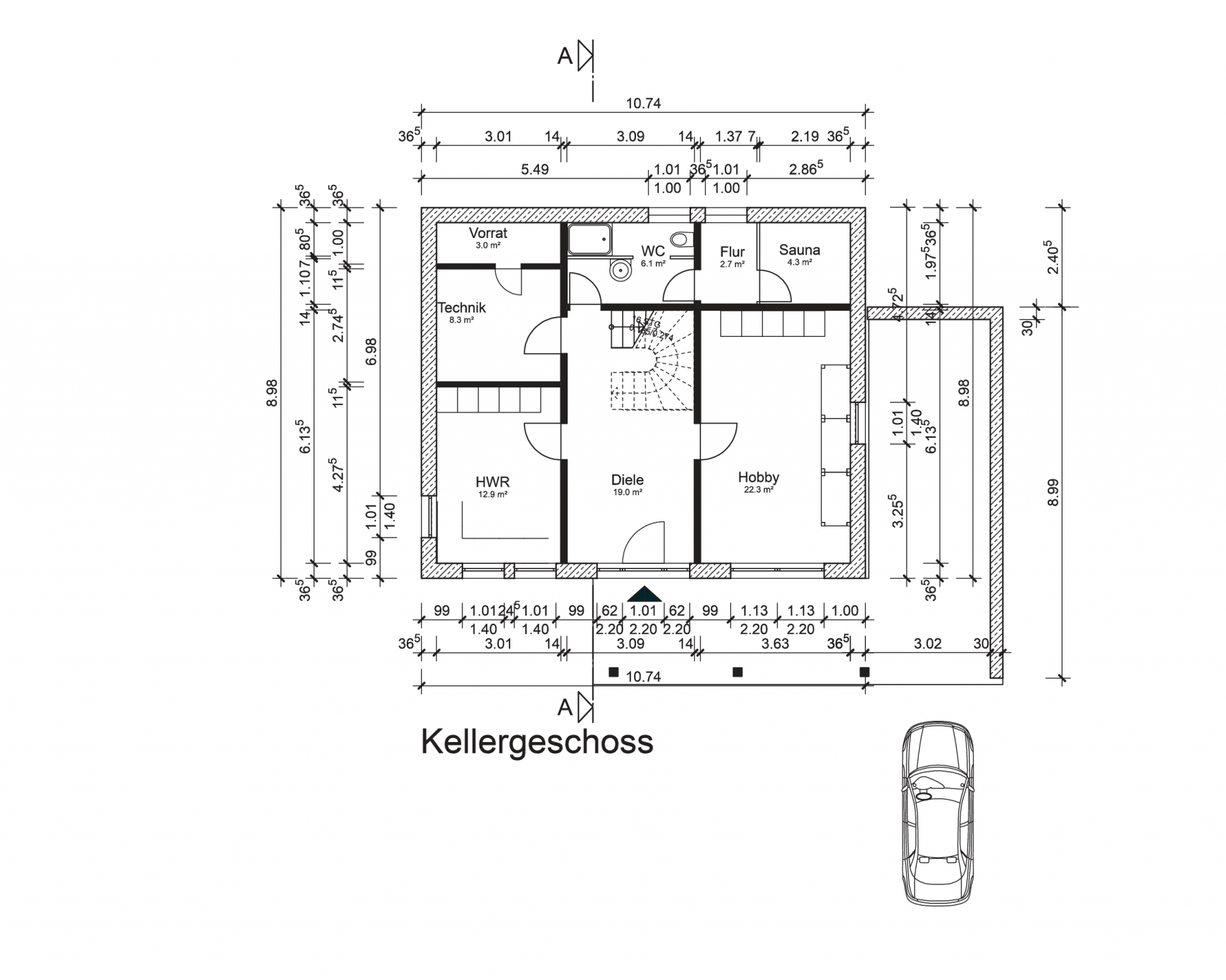

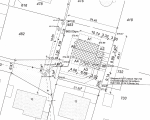

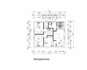

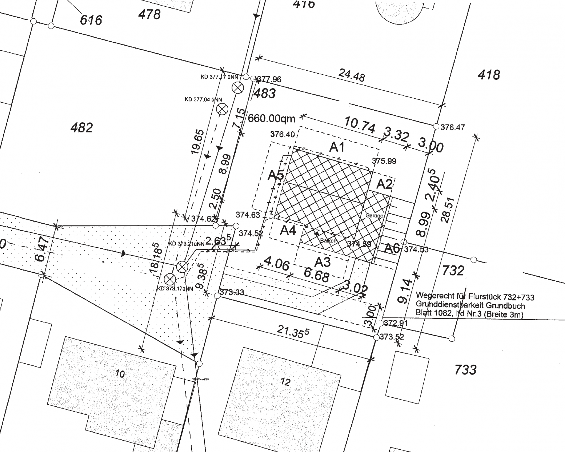

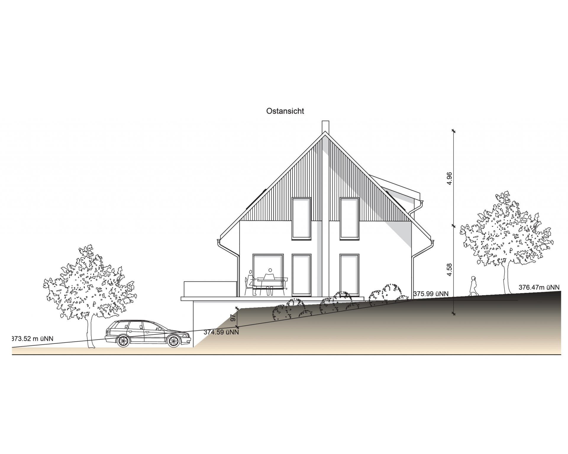

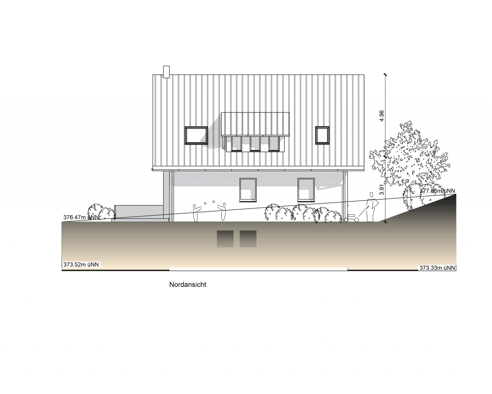

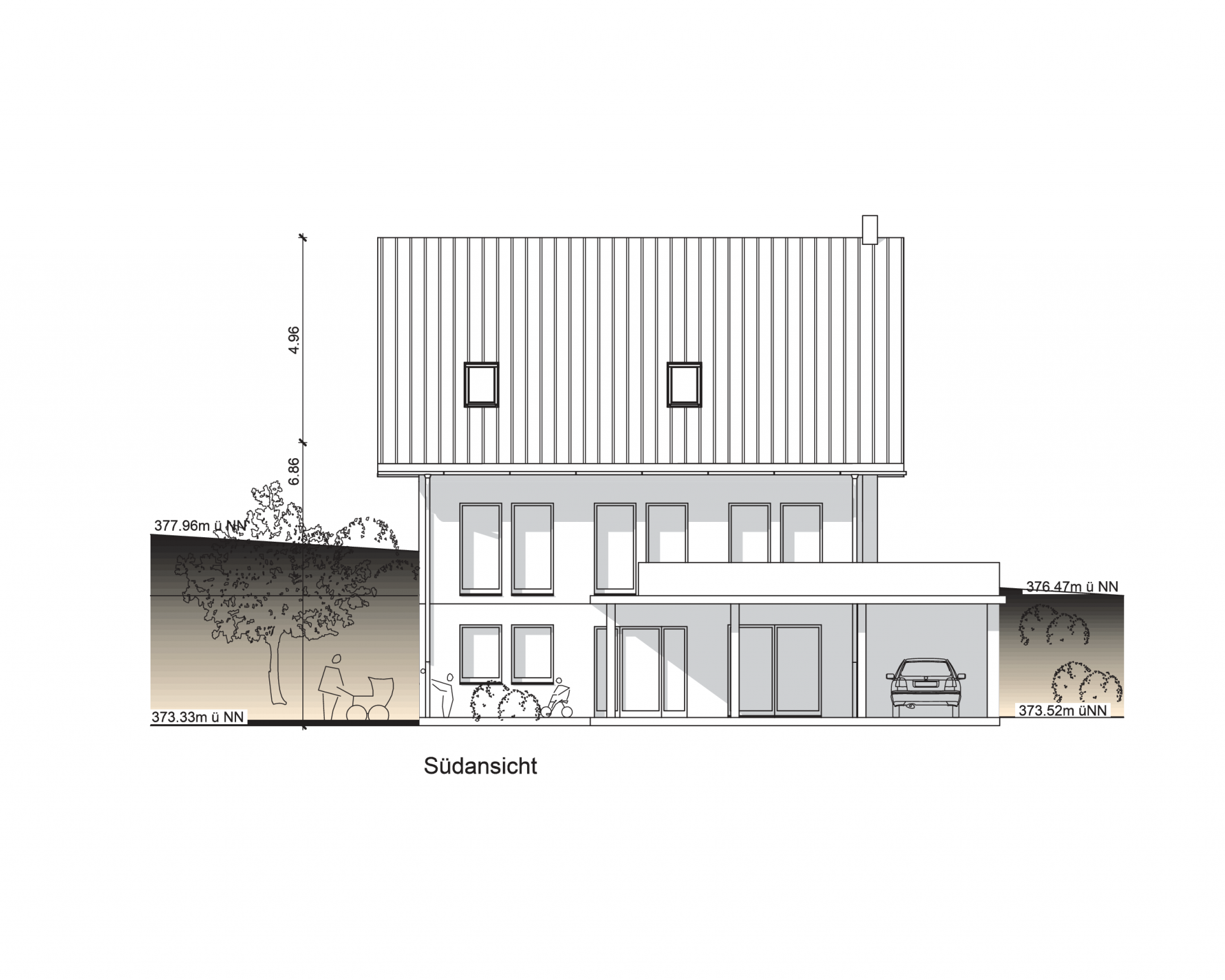

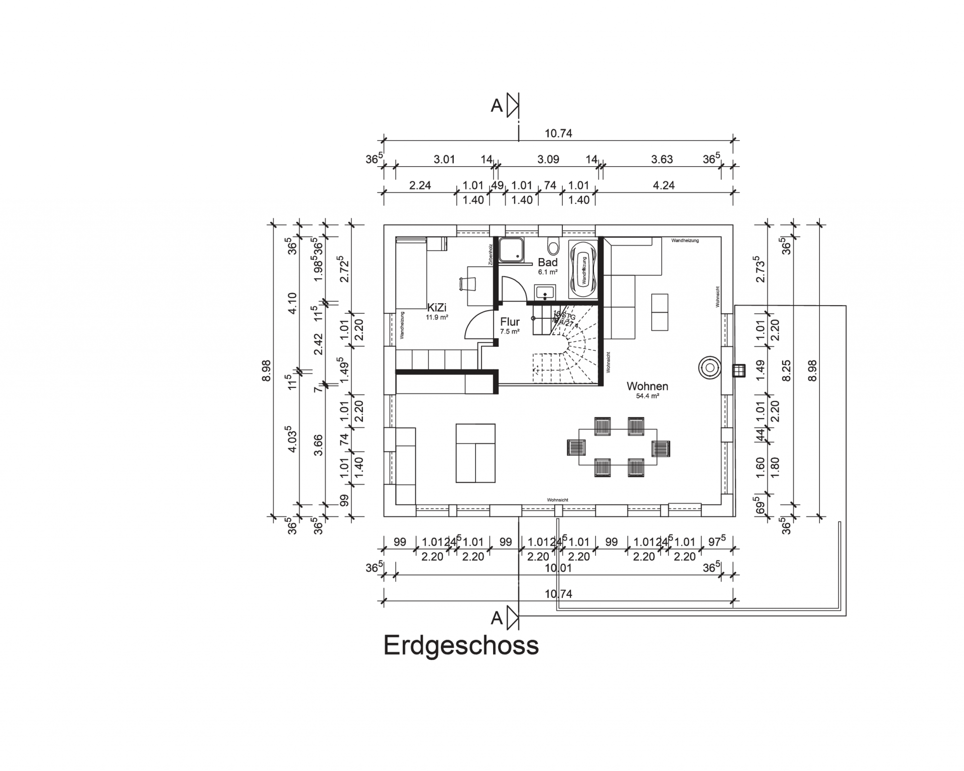

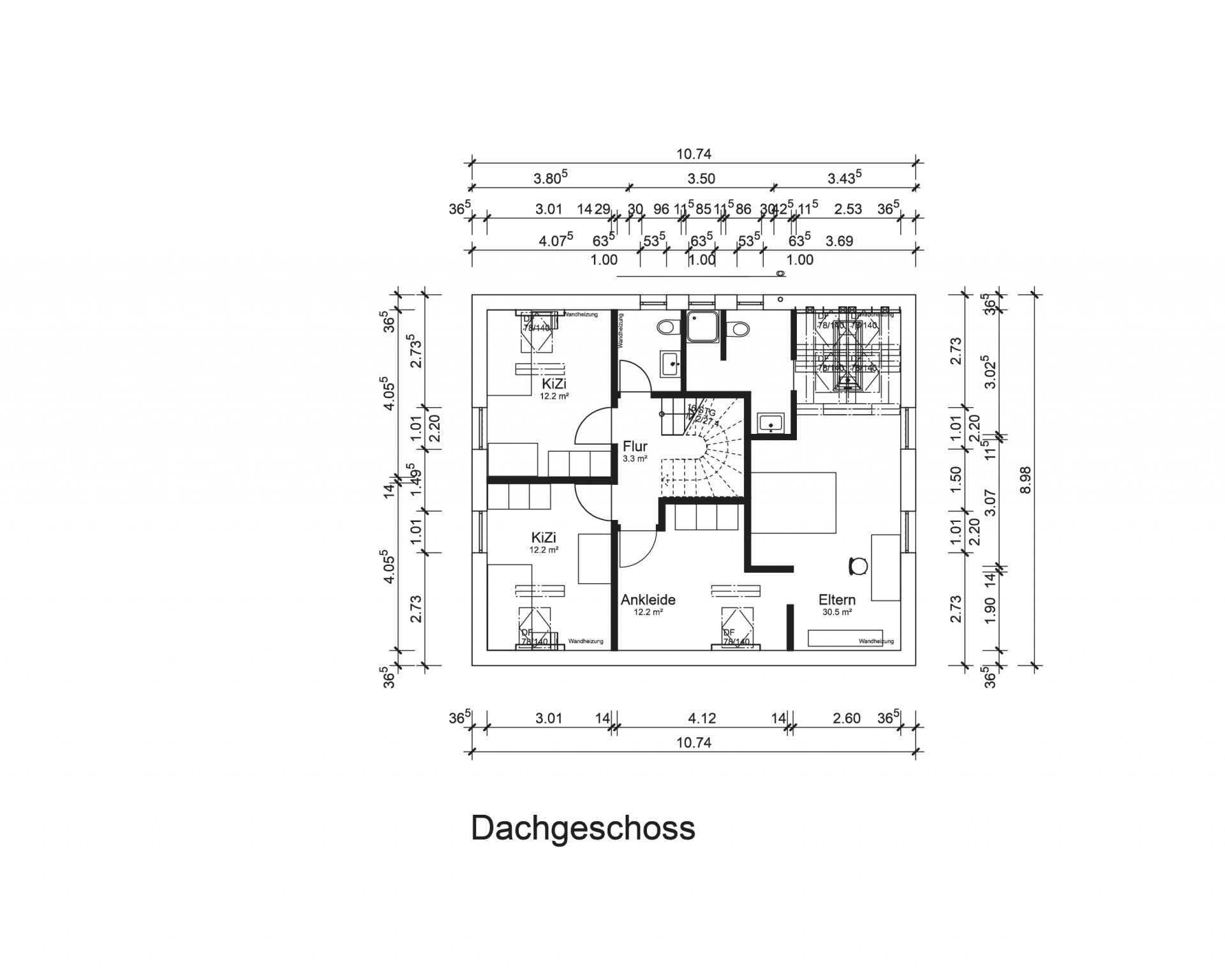

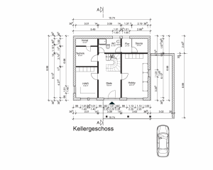

    Ich hab euch die PDFs mal als PNG exportiert. :)
    Beste Grüße
    1Lageplan.png 2DG.png 3EG.png 4KG.png 5Schnitt.png 6Nordansicht.png 7Südansicht.png 8Westansicht.png 9Ostansicht.png

    Also, Deine Giebelwände sind genau wie die EG Wände 26,5 gezeichnet. Das, obwohl es dort sogar eine vorgehängte Fassade gibt.. OK, lässt sich alles im Rahmen der Ausführungsplanung richten, wirds die geben?
    Dusche Fenster: nicht das, die!
    Keller = gedämmte Gebäudehülle, wenn ich mir Bad und das ansehe. Spannend zum Übergang von Beton zu Holz
    Ich bekomme hier so langsam den Eindruck, da hat ein Stempelaugust was gezeichnet und jetzt macht man sich mal Gedanken über einen vernünftigen Grundriss oder die Ausführungsprobleme sind jetzt offensichtlich geworden.
    Oder der Klassiker: Massiv geplant, Kosten davon gelaufen, jetzt solls der Holzbau richten.

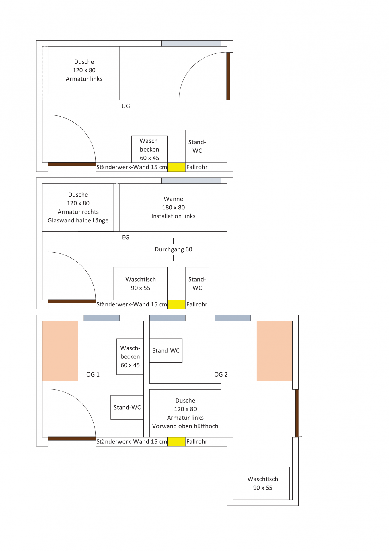

    Mit dem Fenster brauchte ich einen Moment. Die Badezimmer werden noch anders aufgeteilt, das ist jetzt aber mein wirklich meine laienhafte eigene Darstellung.
    Was ist das gerade im Bereich des Bads spannen?
    Dem Rest kann ich in mehreren Punkten nicht zustimmen:
    1. beauftragt haben wir eine Architektin. Erreicht wurde die Phase der Genehmigungsplanung. Für diese Ausführungen bin ich nicht verantwortlich.
    2. natürlich, wie mehrfach geschrieben, kommt die Ausführungsplanung. Diese liegt aber, wie schon geschrieben, in der Hand des Holzbauers, der erst noch beauftragt werden will
    3. ja, es ist immer massiv geplant worden und bleibt auch massiv. Allerdings massiv Holz nicht massiv Stein. Wo die massiv Holz Lösung davon laufende Kosten sparen soll, erschließt sich mir nicht. Es wurde ja nun schon mehrfach festgestellt, dass dieser in der Ausführung teurer ist. Davon laufende Kosten werden gespart, indem statt auf unverleimte Platten auf verleimte gesetzt wird.

    So so, der Holzbauer macht die Ausführungsplanung.
    Ich bezweifel mal, daß Du weißt, was mit Ausführungsplanung gemeint ist. Gewerkeübergreifend! Ne Wand bemaßen kann jeder halbwegs begabte Zimmermann.
    Wenn ich dann das Fallrohr da in Deinen Badezimmern sehe, tschuldigung, das sind Zeichnungen, die nicht funktionieren. Allein die Abwasserführung im Bad OG vom Waschbecken:mauer über das WC will ich gar nicht erst nachdenken.
    Ab vielleicht kommen da ja wieder die gläsernen Abwasserleitungen zum Einsatz...

    @Skogen vielleicht hast du es gelesen? Meine laienhafte Skizze. Ein Vorschlag, wie die Raumaufteilung der Bäder sein kann.
    Was ich mir unter der Ausführungsplanung vorstelle? Eine detaillierte Planung der Ausführung der einzelnen Gewerke. Also, Planung des Anschlusses der einzelnen Bauelemente (Beton an Beton, Beton an Holz, Fenster an Holz, etc.), Planung der Installationen und deren Leitungsverläufen, Aufbau der Wände, Böden und so weiter.
    Passen Leitungsverläufe, wie vielleicht in meinem Vorschlag des Badezimmer-Layout nicht, wird das in der Ausführungsplanung wohl auf den Tisch kommen und Änderungen geplant. So meine völlig naive Vorstellung.

    Ich sag's mal direkt.
    Wenn ich das hier lese
    ...muss ich vieles vom Rest auch anzweifeln.
    Dein Plan, Deine Vorstellungen passen hinten und vorne nicht.
    Erzählst uns was von "fühlen uns gerade auf 2,5 m² wohl", planen aber 42 m² in der Hütte für uns ein.
    Wollen später mal - falls erforderlich - im EG wohnen können. Und da reichen dann wieder 12 m². Der Hauseingang wird aber immer im UG sein, ebenso der HWR.
    Dann dieses hin-und her-wandern mit dem Zimmern, Kinder oben, dann eins unten....multifunktional (sorry, selten so gelacht).
    Der Flur im OG bekommt kein Licht.
    Möbel für Wohnen / Essen scheint ihr keine zu haben / wollen. Ich sehe Fenster an Fenster.
    Wenn man erst damit um die Ecke kommt, wenn der Zug bereits (fast) abgefahren ist, darf man sich nicht wundern! Das ist übrigens Baustellenton. Kurz und prägnant, keine Romane.
