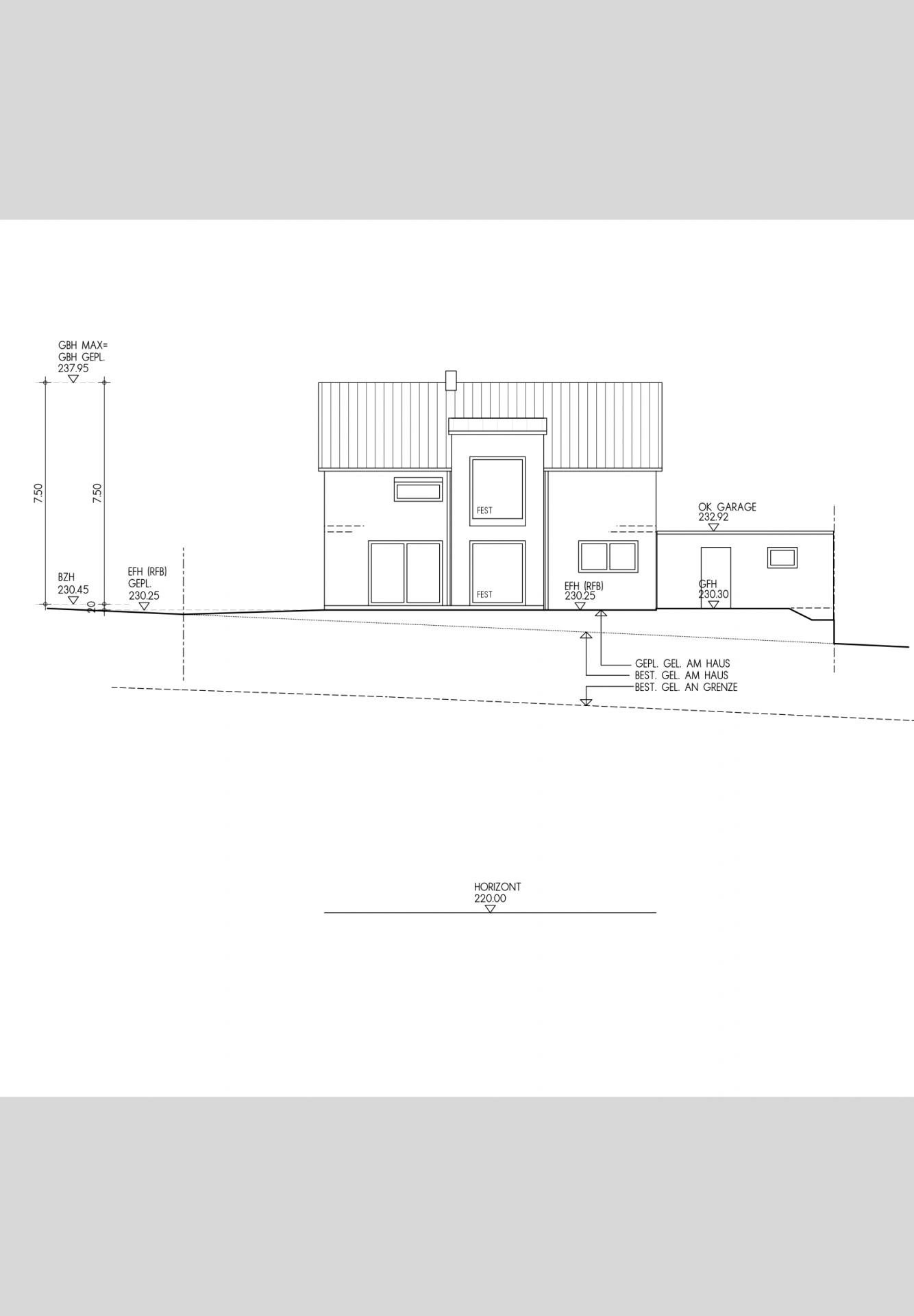

    Wir planen den Neubau eines Einfamilienhauses ohne Keller. Wir wissen noch nicht ob wir mit Poroton oder Porenbeton (Stein: 36,5 cm ohne zusätzliche Dämmung) bauen werden.

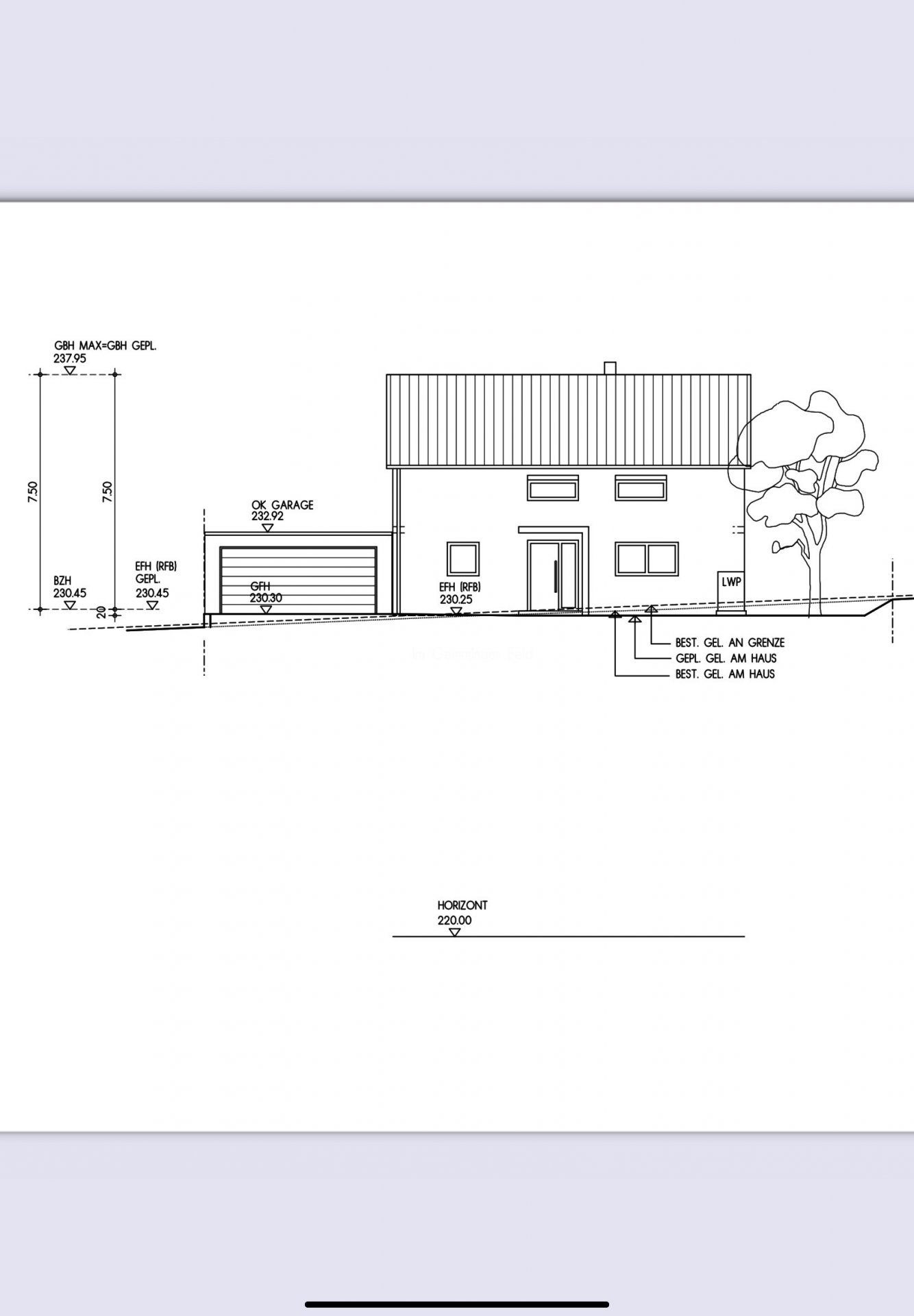

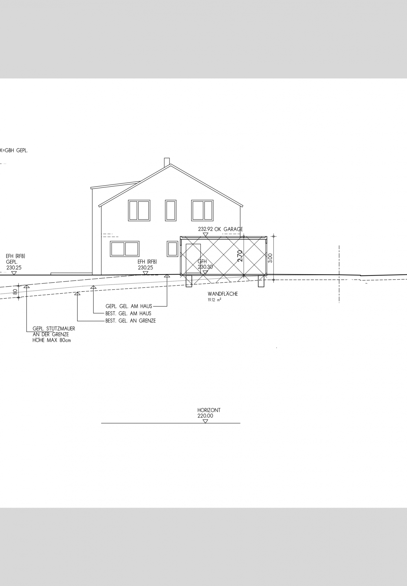

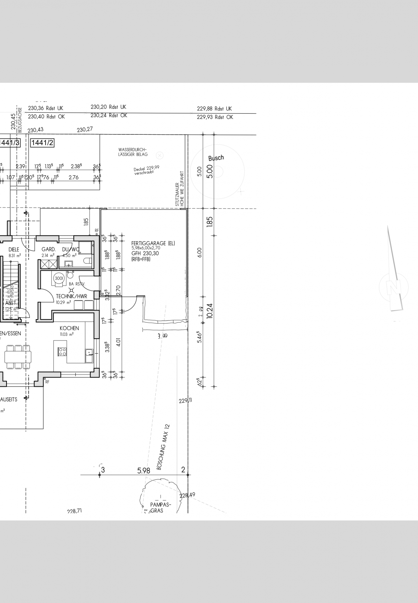

    Da wir keine Fertiggarage haben möchten, haben wir die Garage bei unserem Bauträger rausgenommen. Es soll eine gemauerte Garage werden 6x6 Meter mit einem Anbau 2x3 Meter. Spielt es eine Rolle ob die Garage mit einem anderen Stein gemauert wird? In diesem Fall soll die Garage mit Kalksand Stein gemauert werden.
    Gestern habe ich mich mit einem Maurermeister unterhalten.
    Er würde Streifenfundamente legen und die Bodenplatte machen, inkl. Ringanker. Die Garage würde er mit 2-5 cm Abstand vom Haus stellen. Wir haben dann einen direkten Zugang von der Garage zum Technikraum.
    Für mich stellt sich die Frage, ob wir dann ein Flachdach nehmen sollen oder ein geneigtes Dach mit Gefälle weg vom Haus oder ein Gefälle von der Einfahrt bis zum Garagenende. Wie schließt man am besten die Lücke zwischen dem Haus und der Garage? Wo soll am besten die Dachauflage befestigt werden?
    Zur Veranschaulichung, lade ich unsere Pläne hoch.

    Die zulässige mittlere Wandhöhe einer Grenzgarage sehe ich selbst mit einem Flachdach hier schon klar überschritten und die Garage tiefer gelegt werden müssen. Die Verbindungstür ist bei diesen Platzverhältnissen ohnehin noch fragwürdiger von Nutzen als ohnehin. Kalksandstein wozu ? - da wären ggf. 15 cm Wandstärke machbar, aber der Unterschied zu 17,5 bei Porenziegel macht den Kohl nicht fett.

    Das halte ich für keine gute Idee, da im Schadensfall jeder die Verantwortung auf den anderen schieben wird.
    Leider ist das Bundesland geheim, in BW wäre es erlaubt. Dafür wäre dort die Grenze zur Verfahrensfreiheit überschritten, so dass die Herausnahme auch einer Klärung bei der Genehmigungsbehörde bedarf.

    1 m³ KS kostet fast doppelt so viel wie 1 m³ Porenbeton. Eine 11,5 cm dicke Wand in PB 4 ist völlig ausreichend. Man spart Material, schont damit die Umwelt, hat mehr Platz in der Garage und weniger Material bei einem späteren Abbruch.
    Wenn man am Haus auf eine weitere Wand verzichtet und das Dach etc. in die vorhandene Hauswand einläßt gewinnt man weiteren Platz. Man wird allerdings feststellen, daß Haus und Garage sich unterschiedlich setzen und sich ein Riß zwischen Garage und Haus ausbildet.
    Den will der Maurer mit seinem Abstand vermeiden. Aber da genügt ein 1 bis 2 cm Abstand und die Fuge wird elastisch verschlossen.
    Bei der Garagenbreite kann man an eine Betondecke und ein Satteldach denken. Damit gewinnt man den Platz für die Gartengeräte, den Grill und all das was man noch garnicht kennt.
    Bei einem Flachdach muß man einen Ringbalken vorsehen auf dem sich die Betondecke erwämt und ausdehnen kann.
    Der ist bei einer 11,5er Wand etwas umständlicher einzuschalen als bei einer 24 cm dicken Garagenwand.
    Auch muß der Wandputz am Haus dafür ausgebildet sein, das Spritzwasser vom Garagendach aufzunehmen.
    Auf den Vorsprung an der Frontseite des Hauses hätte ich verzichtet. Aber ein Architekt muß ja zeigen, daß er etwas Besonderes gestalten kann. Die Kosten dafür vermute ich im Bereich von 15 bis 30.000 €.

    Wir wissen zu wenig über Dein Vorhaben. Du schreibst
    Das bedeutet, Du kaufst ein Haus mit Grundstück. Der Bauträger ist für alles verantwortlich, also auch für die Baugenehmigung. Wenn Du die Garage rausnehmen willst, wäre sie nicht mehr Bestandteil der Baugenehmigung. Du müsstest sie also gesondert beantragen. Ich vermute aber, dass Du gar nicht Bauträger meinst, sondern Generalunternehmer oder Bauunternehmer. Also:
    Wem gehört aktuell das Grundstück?
    Mit welcher Art von Unternehmen hast Du einen Vertrag geschlossen?
    Welches Verhältnis habt Ihr zum bauvorlageberechtigten Entwurfsverfasser (Selbst beauftragter Architekt oder Inklusivleistung)?
    Nach welchem Verfahren wollt Ihr bauen (§51 Kenntnisgabeverfahren oder §52 Vereinfachtes Baugenehmigungsverfahren)?
    Zu welchem Zeitpunkt soll die Garage gebaut werden (parallel zum Haus, unmittelbar nach Fertigstellung, später)?
