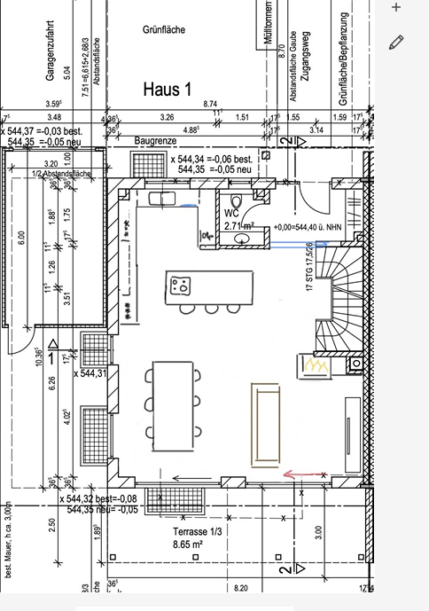

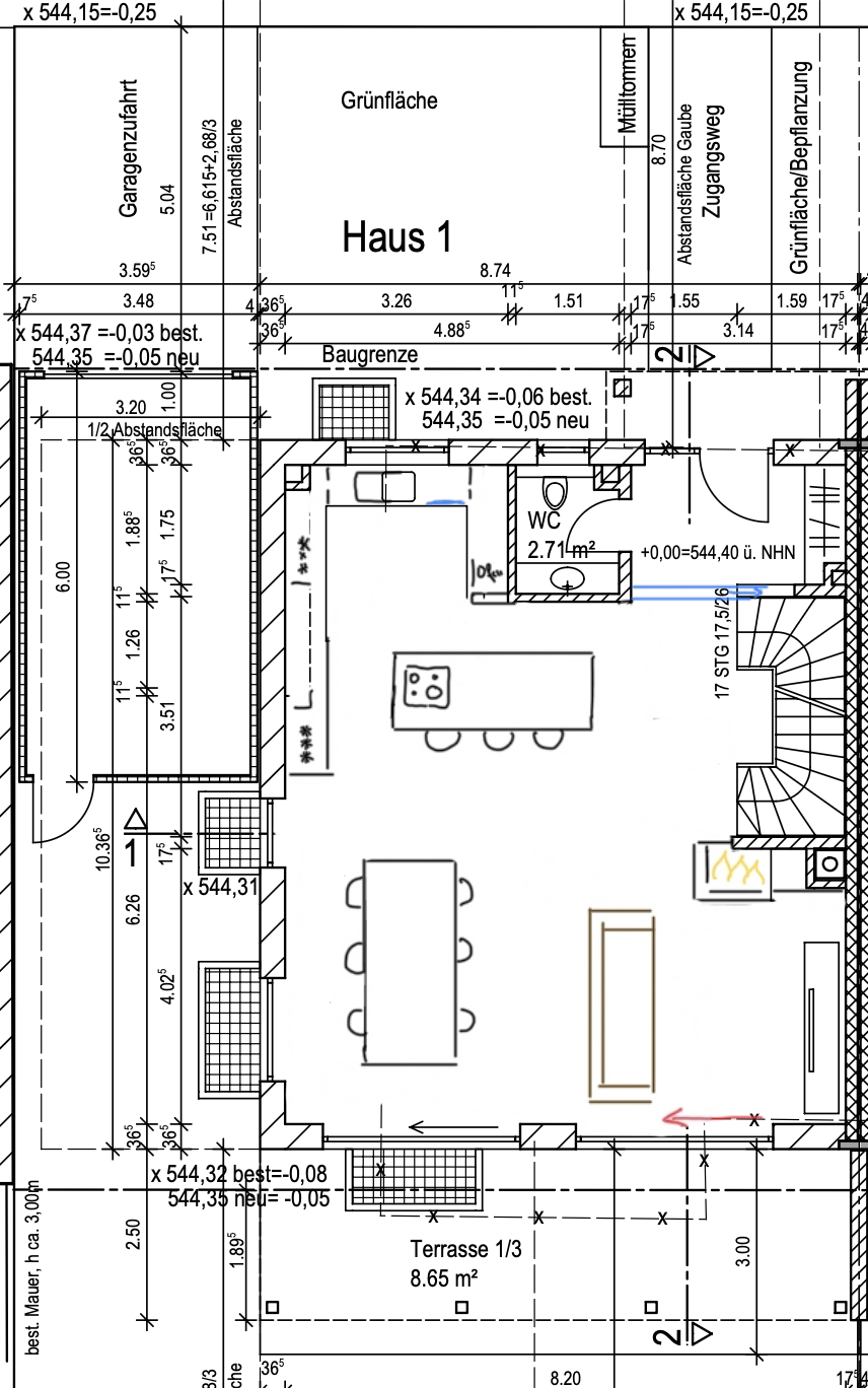

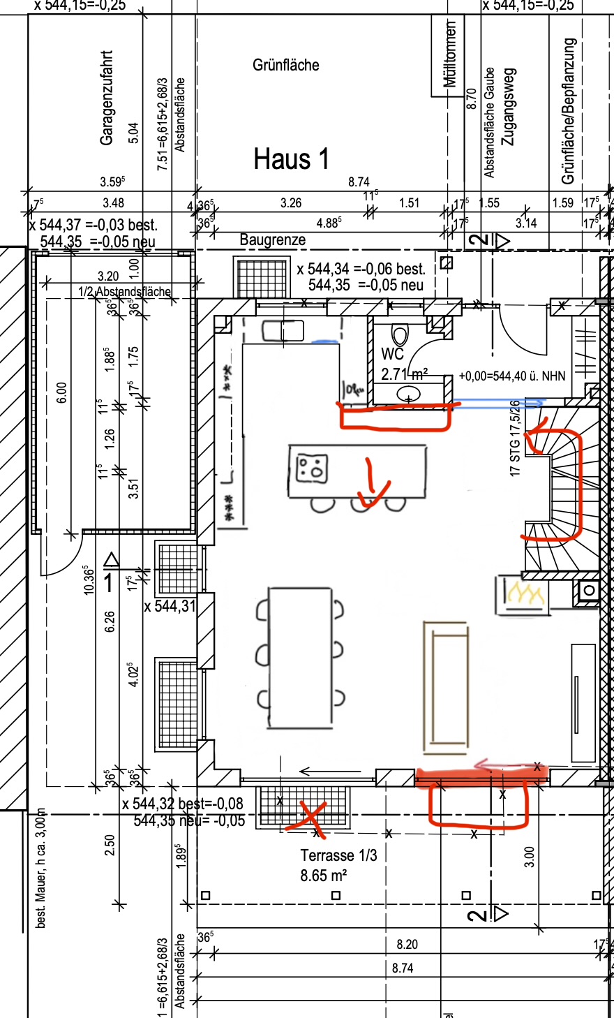

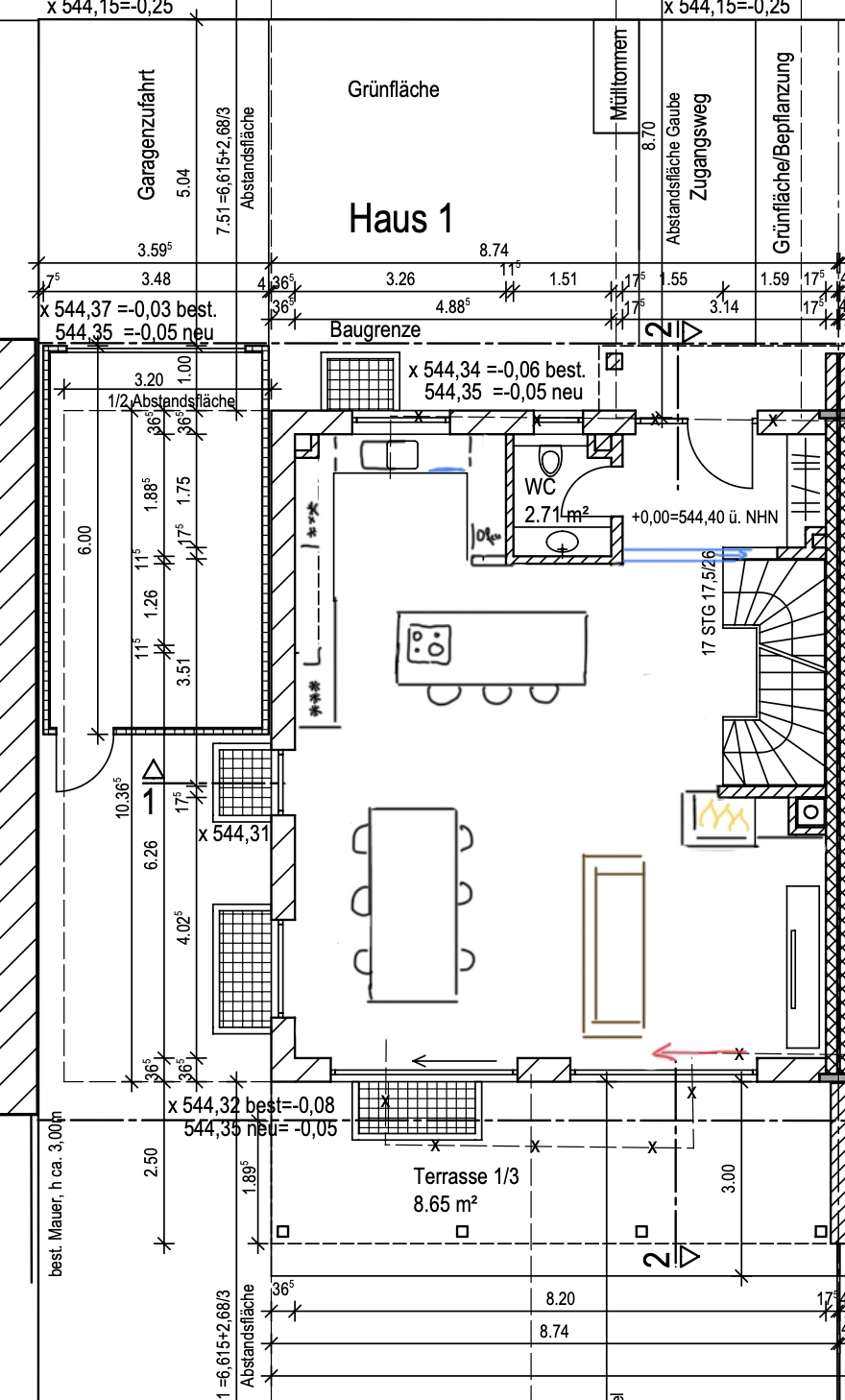

    wir haben die Möglichkeit mit einem Bauträger die Raumaufteilung innerhalb der genehmigten Aussenhaut flexibel zu gestalten. Wichtig ist uns dabei ein offenes Wohnkonzept im EG mit zentraler Küche. Basierend auf dem Plan des Bauträgers haben wir den angehängten Grundriss überlegt. Wir sind damit relativ zufrieden, wollten jetzt aber doch schauen, ob Euch noch etwas ein- oder auffällt. Spezielle Themen:
    - Garderobenschrank / -fläche zu klein
    - Keine Speisekammer
    - Keine Podest-Treppe
    Was meint Ihr? Ideen? Wenn sich jemand Mühe machen will, dann gerne auch gegen kleines Geld eine grobe Skizze :)). LIEBEN DANK... frank für die Familie ;)

    Single oder 5 Kinder? Ne richtige Fläche gibt es doch gar nicht.
    Wofür braucht Ihr ganz konkret eine Speis? Genügend Hochschränke vorhanden? Speis ist heute eher etwas aus Insta, als fürs echte Leben, wenn die Küche halbwegs gut geplant ist.
    Was ist die konkrete Frage?

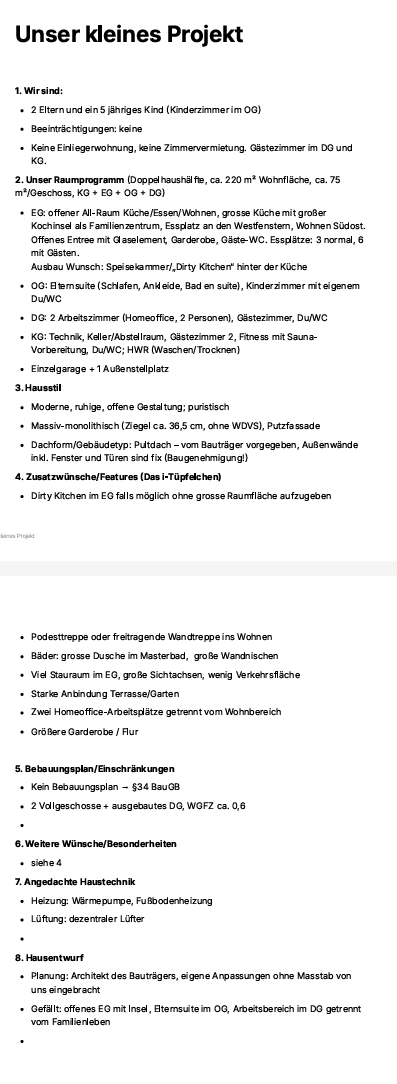

    Zunächst mal solltest Du den Fragebogen ausfüllen, damit wir etwas zu Dir, Deiner Familie(ngröße) und Deiner Art zu leben erfahren. Das hilft. Nur der EG-Grundriss mit drei Stichworten geht gar nicht. Zumindest nicht, um Antworten zu erhalten.
    Dazu dann noch das OG, Pläne, Anforderungen des B-Plans usw.
    Was auffällt: Die Statik wird echt spannend. Unterzüge oder Stützen geplant? Der offene Bereich kostet ordentlich Geld. Wände weglassen ist teurer, als Wände hinzustellen bei Dir.

    Vielen Dank für die Antwort. Zu Deinen Punkten:
    - Frau plus ein Kind. Also keine 10 paar Schuhe pro Tag ;), aber trotzdem finde ich die Garderobe sehr klein? Auch im Hinblick auf den nächsten Punkt:
    - Wofür Speisekammer? Vielleicht wirklich wegen Insta ;). Ursprünglich sollte da mal Staubsauger und Kitchenaid und so rein. Als "dirty kitchen".
    - Podesttreppe ist halt irgendwie schicker...
    - Gerne, wo finde ich denn den Fragebogen?
    - Ja, Statik ist spannend. Unterzug wurde besprochen, ich denke aber eher in Richtung einer Stütze. Hast Du Erfahrung zu beiden?
    Wie gesagt, wir finden es so schon ganz gut und passend zu unserem Lebensstil. Aber vielleicht fällt ja etwas auf bzw jemand hat eine Idee was man noch besser lösen könnte? Bauen ist halt auch viel Geld (gerade jetzt). Da wird man schon nervös und will sich lieber noch mal vergewissern, dass man nichts vergessen hat - lol

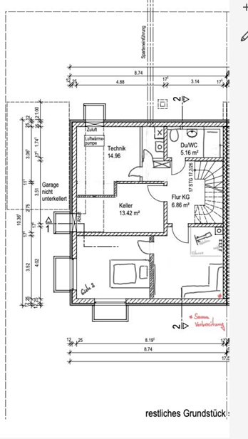

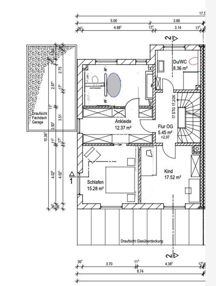

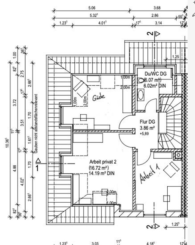

    Gibt es einen Keller? Oder, wo ist der HWR/Hausanschlußraum?
    Küche ... so wie eingezeichnet, passen die Abstände Zeile / Insel nicht, sind zu klein und die Laufwege fürs Kochen, Abstand Spüle/Kochfeld etc. sind für eine ergonomische Küchenplanung völlig falsch.
    Was mir wie meist nicht gefällt, ist die "Kastelung" des Raumes, wie in einem Möbelhaus .. jetzt kommt die Box mit dem Esszimmer, dann die Box mit dem Wohnzimmer usw.
    Mit einer Stütze wird man da wohl nicht hinkommen ... und, um von oben abzufangen, wird wohl auch ein entsprechender Unterzug nötig sein. Welche Geschoßhöhe ist denn geplant ... Geschoßhöhe!
    Wird das eigentlich eine DHH?
