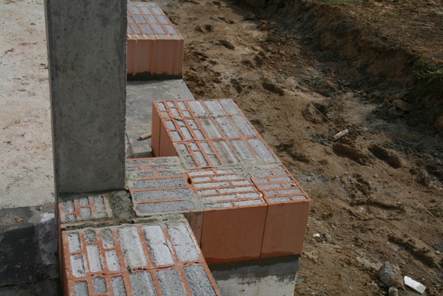

    OK, bevor Ihr noch heimlich irgend etwas installiert und bis der AG seine Kamera wiedergefunden hat, mache ich mal weiter hier.
    Steine stehen schon teilweise bereit.
    12 cm Perimeterdämmung sind schon vorgeklebt.
    Das ganze war schon letzten Freitag
    Nun kommt die Abdichtung.
    Nicht gänzlich nach den Richtlinien der DIN 18195-4, aber mit dem Bauleiter und dem Auftraggeber abgesprochen und von denen, wie natürlich auch von mir (habe das Detail ja eingebracht), für gut befunden.
    Alternativ hätte ich als ersten Schicht einen 30 cm T9 mauern können.
    Diesen dann vom Fundament kommend, über die Sohle und der G200DD unter der ersten Schicht abdichten können.
    Dann den Betonschalstein, die Sohlenstirnseite und die erste Mauerwerksschicht mit Perimeterdämmplatten dämmen können.
    Nachteil hierbei wäre gewesen, dass ich im Bereich über dem Gelände eine Dämmung gehabt hätte.
    Dieses wiederstrebt mir bei monolithischem Mauerwerk.
    Wenn ich es verhindern kann, versuche ich den Materialwechsel zu verhindern.
    Es wäre aber auch gegangen, und wäre NOCH DIN konformer :-)
    Der Vorteil bei der Alternativlösung wäre natürlich der, dass kein Schlaumeier diese Ausführung bemängeln könnte.
    Daher, WARNUNG - wenn ein BU das hier liest und nachbauen will - NICHT ohne Zustimmung des AG.
    Dieses von der Abweichung zur DIN informieren.
    Das auflisten der Nachteile kann aber unterbleiben - es gibt keine.
    Hierbei wäre noch zu erwähnen, dass die Verfasser der 18195-4 die monolithischen Bauweisen sowieso (fast) komplett ignoriert haben.
    Also was habe ich gemacht?
    Ich habe überlappend von der G200DD her kommend, horizontal ein Dichtband über die Dämmung geführt und vertikal an dieser runter geführt.
    Die Systembedingten Innen und Außenecken habe ich natürlich auch verwandt.
    Hier haben wir nun den T7 außen bündig mit der Dämmung gemauert.
    Später wird dann wiederum ein Dichtband, überlappend mit dem Teil des Dichtbandes das nun auf der Dämmung klebt, über den Schnittbereich T7 und Dämmung geführt.
    Es entsteht somit eine wannenartige Ausführung mit rückläufigen Stoß (nur andersrum)
    Materialverträglichkeit ist gegeben.
    Ich habe eine ähnliches Detail auf Lager und beobachte und prüfe dieses schon seit mehr als 5 Jahre.
    Soweit alles OK.
    Die Industrie sieht hierzu auch keine Probleme

    Montag morgen auf der Baustelle.
    Mörtelbett für die erster Schicht wir vorbereitet:
    der soll hier drauf:

    Rieselt das Zeug nun raus?
    oder hat der Thalhammer Josef recht ???
    :D
    Obwohl ich es natürlich von anderen Perlitegefüllten Steinen schon wusste - es bleibt drin.
    Sofern man nicht mit seinen Paddelfingern das Zeug dann doch beim von der Säge nehmen rausdrückt.

    so kann dann die erste Schicht aussehen:
    Man beachte die Abdichtung um die Stütze herum.
