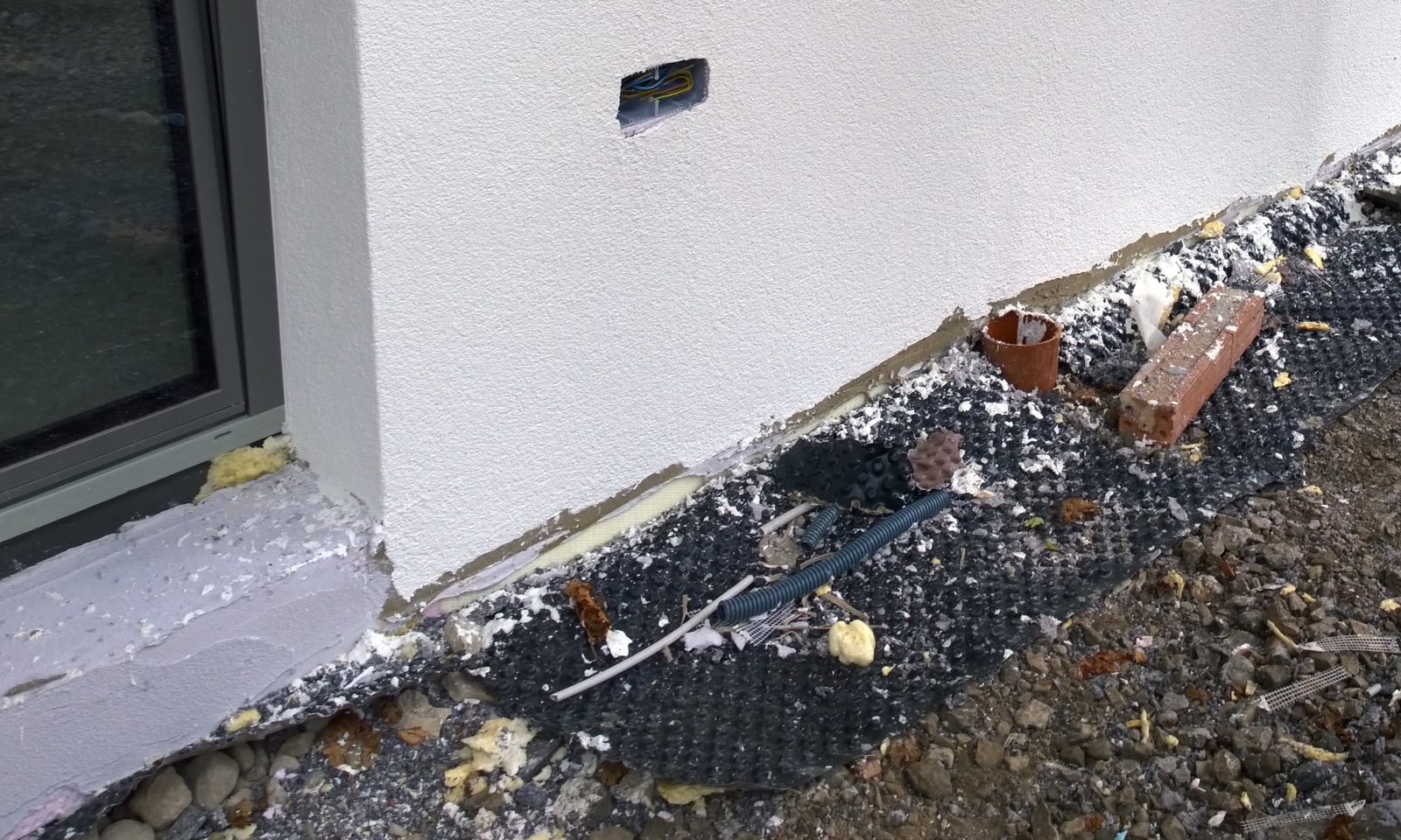

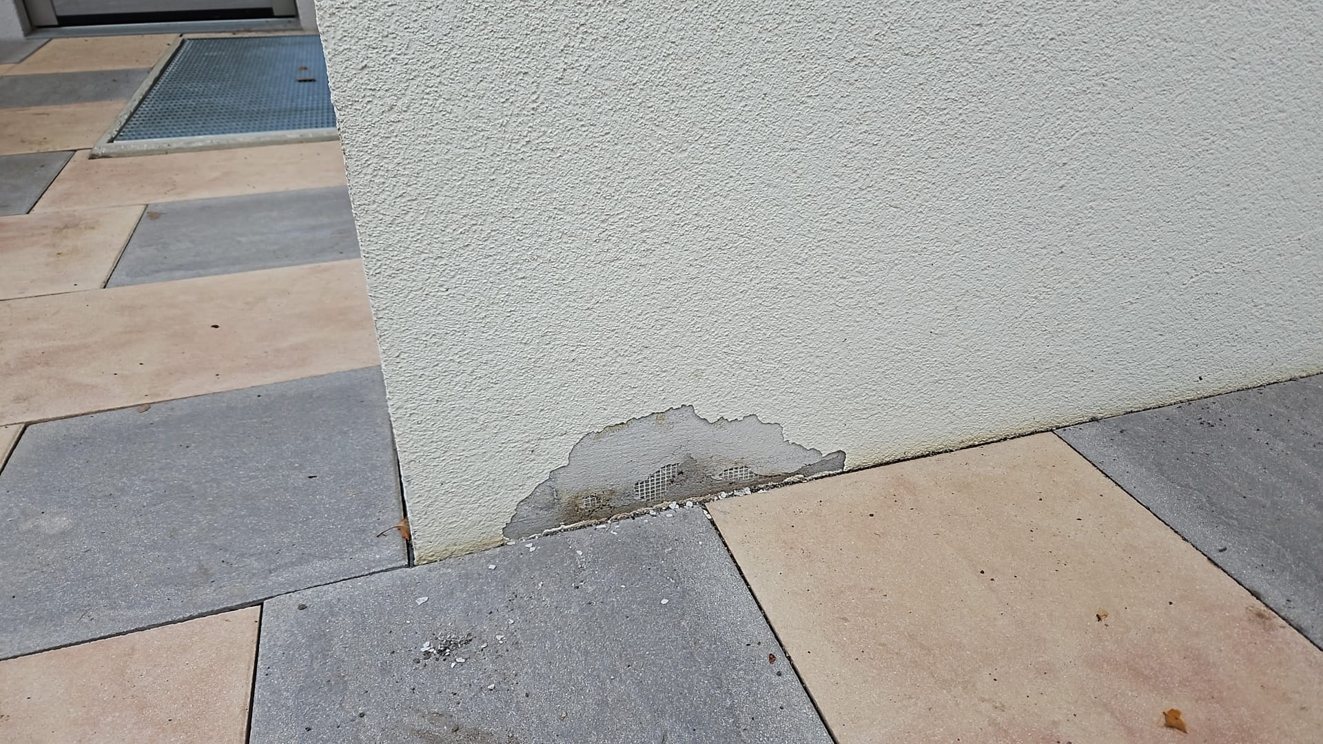

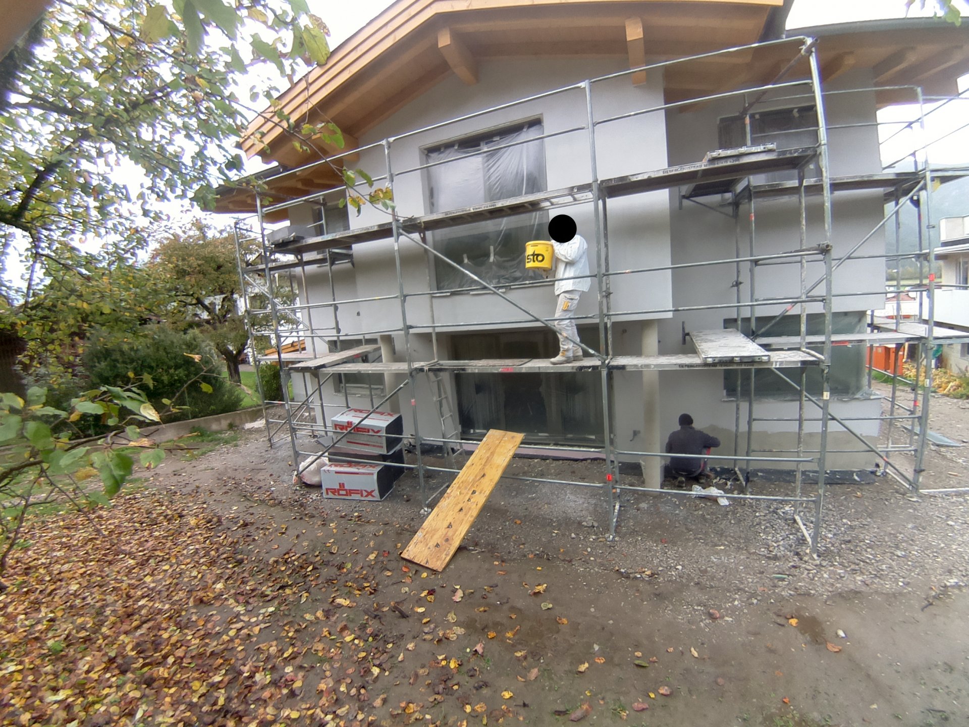

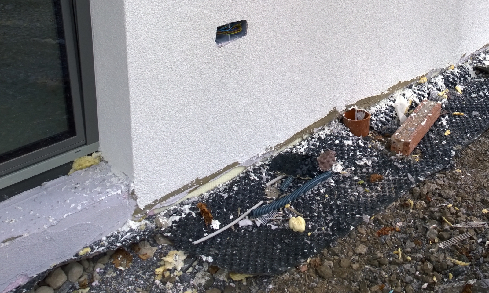

    nach 8 Jahren fängt sich nun im Sockelbereich der Silikatputz ablösen an. Da war sogar eine Regenwurmfamilie drunter. :yikes
    Nun stellt sich mir die Frage, was wo falsch gemacht wurde, und wie man das nachträglich bestmöglichst beheben kann. Das Lösen des Putzes kann ich vorerst mal an drei Ecken des Hauses hören, diese Ecke vom Bild ist die meist-bewitterte und auch schlimmste, man hört es hier auch ca. 2m weit nach rechts (nicht weiter nach oben) direkt über der Terrasse, aber nur ca. 5cm hoch maximal.

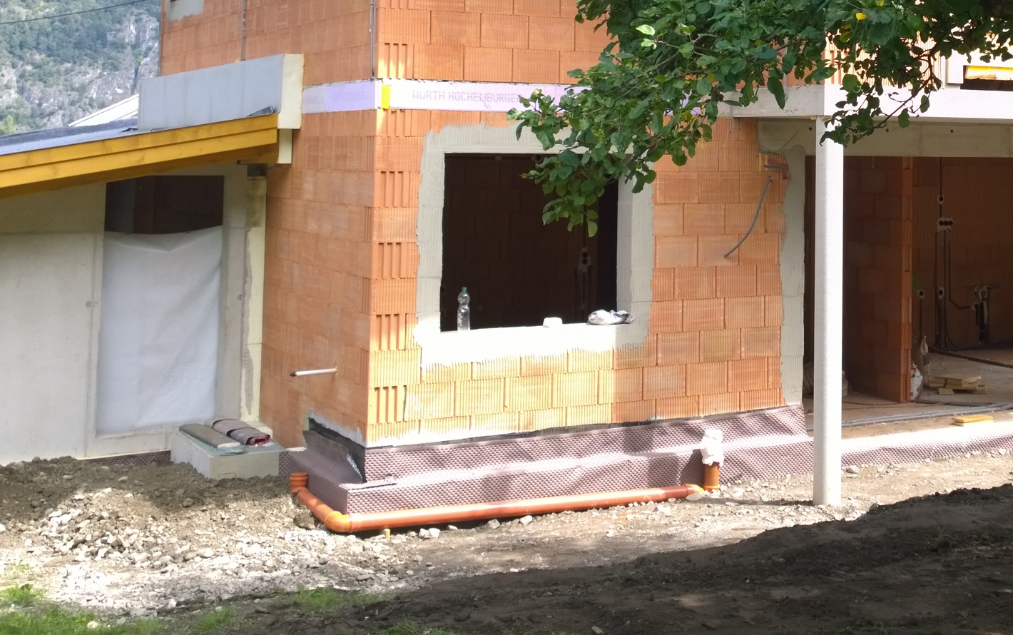

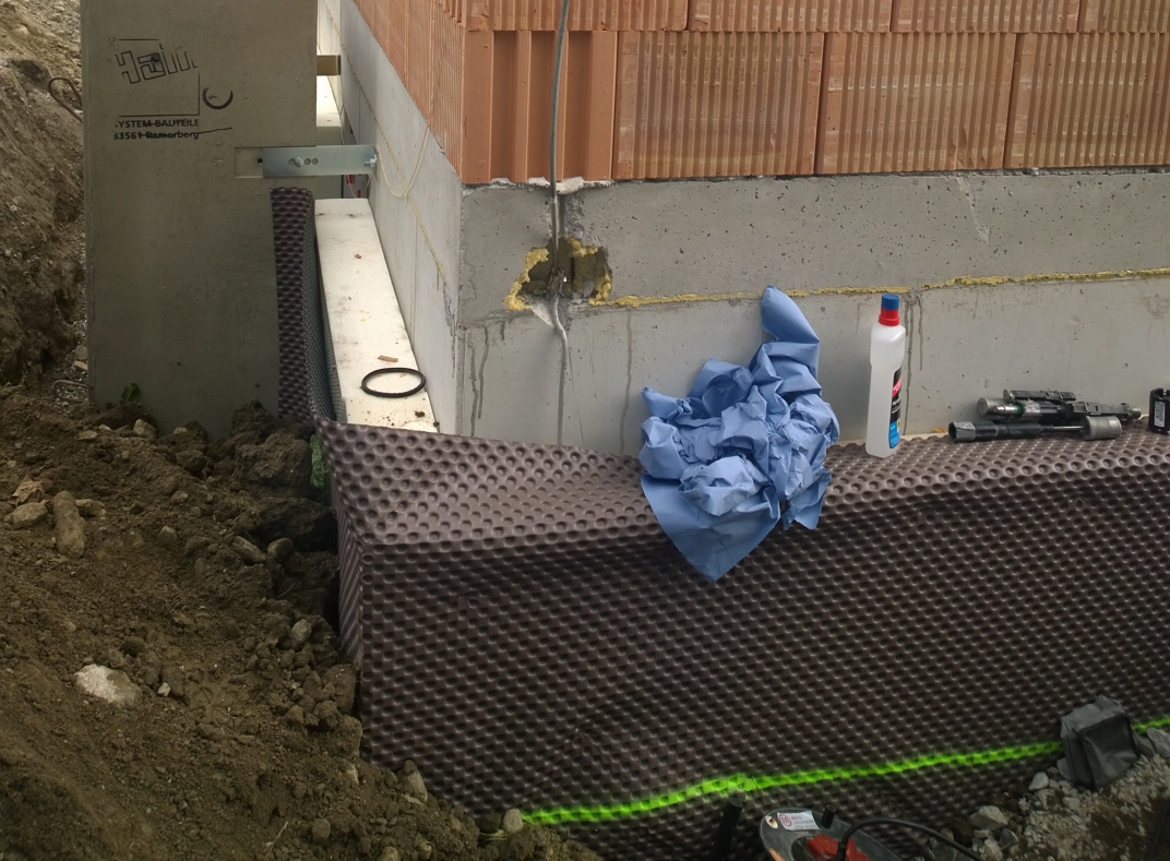

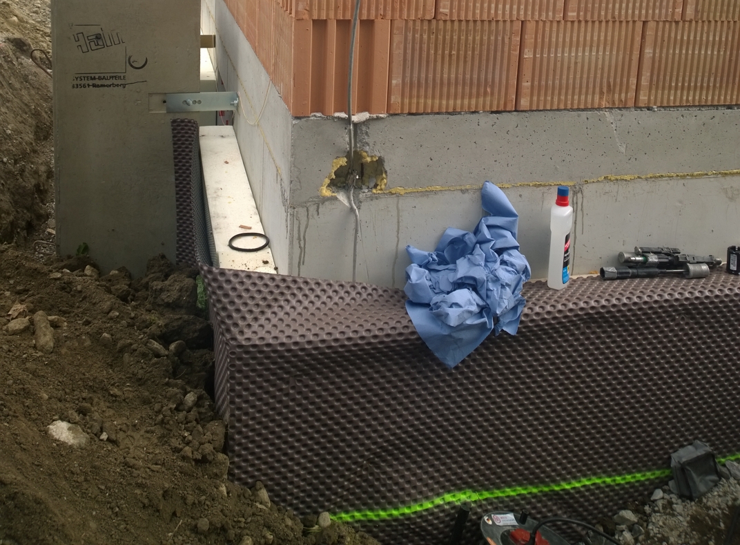

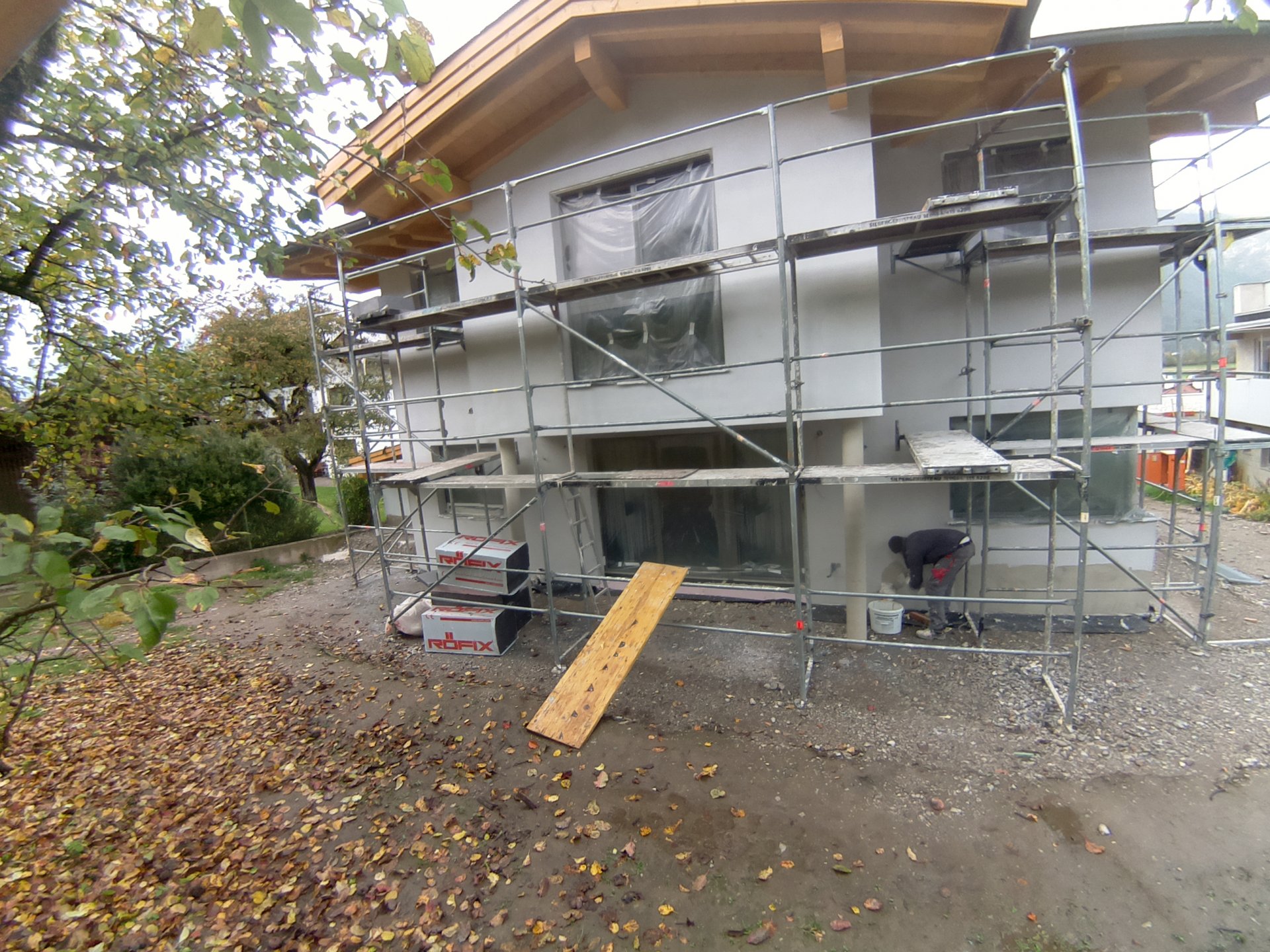

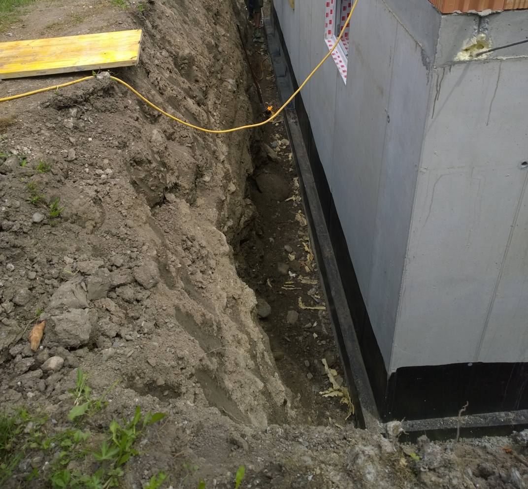

    Hier ein bisschen Hintergrund zum Aufbau:

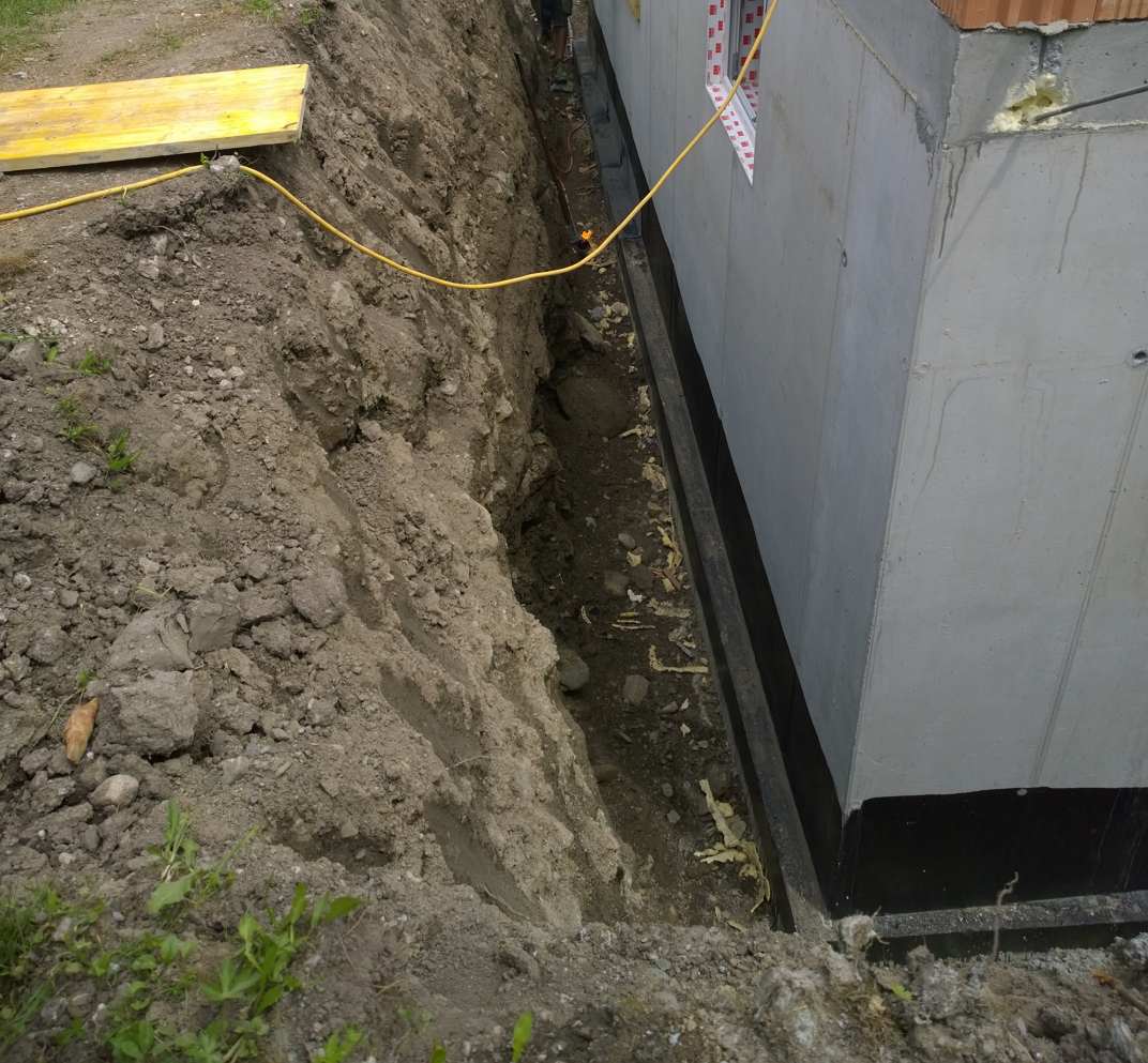

    Bodenplatte und Kellerabdichtung. Keller ist WU-Beton.
    Da drauf kam dann XPS plus Noppenmatte. Die Wand bekam keine weitere Abdichtung.
    Der Übergang von Beton auf Ziegel bekam rundherum wieder eine Bitumenabdichtung, dann wieder XPS und Noppenmatte. Das vertikale Rohr ist nicht in Verwendung.

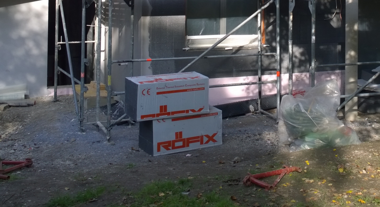

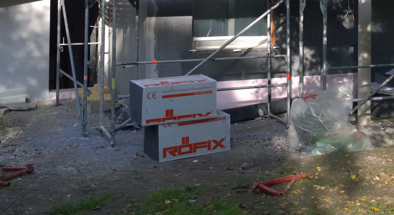

    Unten die Runde dann eine Sockeldämmplatte, drüber EPS:
    Über die Spachtelmasse kam im Sockelbereich Dichtschlämme (die braune Masse im Bild) und dann der Silikatputz:
    Die Dichtschlämme wurde ca. 50cm über das fertige Niveau raufgestrichen, das habe ich gesehen, aber leider kein Foto davon.
    Die Terrasse ist mit (durch die Unebenheit der Fassade) mit ca. 5-25mm Abstand, mit Sand lose verfugt, gelegt. Mit Gefälle weg vom Haus, es bleibt kein Wasser stehen. Die Noppenmatte habe ich dabei bis unter die Platten hoch gelassen, unter den Platten habe ich 4/8 Split, Trennflies, Rollierung und dann den Frostkoffer im Bild.
    Wo kommt am ehesten die Feuchtigkeit her? Wird bestimmt über die Spachtelmasse nach oben gezogen, oder ist die weiter drunter?
    Gibts hier offensichtliche Verarbeitungsfehler wäre ist das grundsätzlich schon alles in Ordnung? Die Fassadenfirma gibt's inzwischen nicht mehr. :wow
    Vorschlag um das Auszubessern, den ich vom GU bekommen habe:
    Fassadentrennschnitt (dass keine weitere Feuchtigkeit mehr weiter nach oben gezogen wird)
    loses Material entfernen
    Schnitt mit Dichtmasse verschließen
    Mit Sockelschlemme alles nochmal abdichten
    Schutzblech, welches zwecks aufsteigender Fruchte nach oben offen gelassen wird, anbringen
    Ist das ein gangbarer Weg, oder wie sollte man es machen?
    Ich gehe davon aus, dass ich zumindest die Platten entfernen muss, muss ich den Terrassenaufbau auch auseinanderreißen, oder wie tief nach unten sollen die Sockelschlemme und das Schutzblech reichen?
    Danke für Eure Hilfe. :-)

    Der Hauptfehler wird sein, dass die Abdichtung nicht noch einmal von der unteren Abdichtung über den neuen Putz gezogen worden ist. Der Putz zieht entweder Wasser von unten oder hat noch zusätzlich Spritzwasser abgekommen.
    Also wenn unten alles richtig gemacht worden ist, müsste nur nochmal eine Abdichtung von der unteren Abdichtung bis ca 5 cm über Oberkante Gelände gezogen werden. Dann muss auch nichts extra getrennt werden.
    Da nur einen Schnitt einbringen um den Feuchtetransport zu unterbinden kann vielleicht etwas bringen, aber das ist mehr Pfusch, weil man den großen Aufwand scheut. Du musst nämlich sonst den ganzen Boden aufnehmen.

    was meinst du hier genau mit "unteren Abdichtung"? runter bis zu dem Spachtel/Dichtschlämme/Silikatputz und über all das drüber nochmal Dichtschlämme rauf bis 5cm OK Gelände?
    Ist dort unten der vorhandene Silikatputz/Spachtelmasse nicht im gleiche Zustand wie oben das abgelöste, also durchnässt und lose?

    Fassadenoberputz hatte noch nie was im Sockel/Spritzwasserbereich zu suchen, absolut nix

    Also wie vor von Berndt geschrieben, ist das gesamte System eigentlich auch falsch, aber dann sollte man auch über die Bodenplatten nachdenken, die man aus technischer Sicht am besten nicht bis zum Putz führt.
    Der Oberputz wurde z.B. 15 cm unter deine Oberkante gezogen. Es gibt geeignete Putze für den Sockel, die besser mit Feuchtigkeit klar kommen. Es gibt leider viele Architekten, die aufgrund der Optik einen Oberputz bis zum Boden haben möchten. Richtig ist dies aber in der Regel nicht.
    Dein Oberputz ist nicht gegen Feuchtigkeit abgedichtet. Die Dämmung im Erdreich laut deiner Aussage schon. Von dieser Abdichtung wird normalerweise dann noch eine Abdichtung über den darüber aufgebrachten Putz aufgebracht. Wenn du nach WDVS Abdichtung im Internet suchst, wirst du da einige Schaubilder zu finden.

    Die Abdichtung auf der Spachtelmasse bringt so wie das gemacht ist ohnehin nichts. Da sieht man unten noch die Spachtelmasse, die Abdichtung ist unten niemals dicht. Ob der Oberputz Wasser verträgt oder nicht brauchen wir da nicht debattieren, das mit der Abdichtung funktioniert so halt schon im Ansatz nicht...
    Ähnlichen Unfug meine ich an der Abdichtung des bodentiefen Fensters zu erkennen.
    Da waren wieder mal Leute am Werk die nicht wussten was sie da gerade tun...

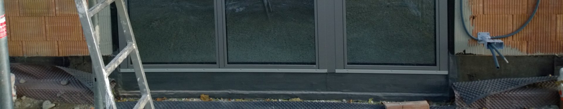

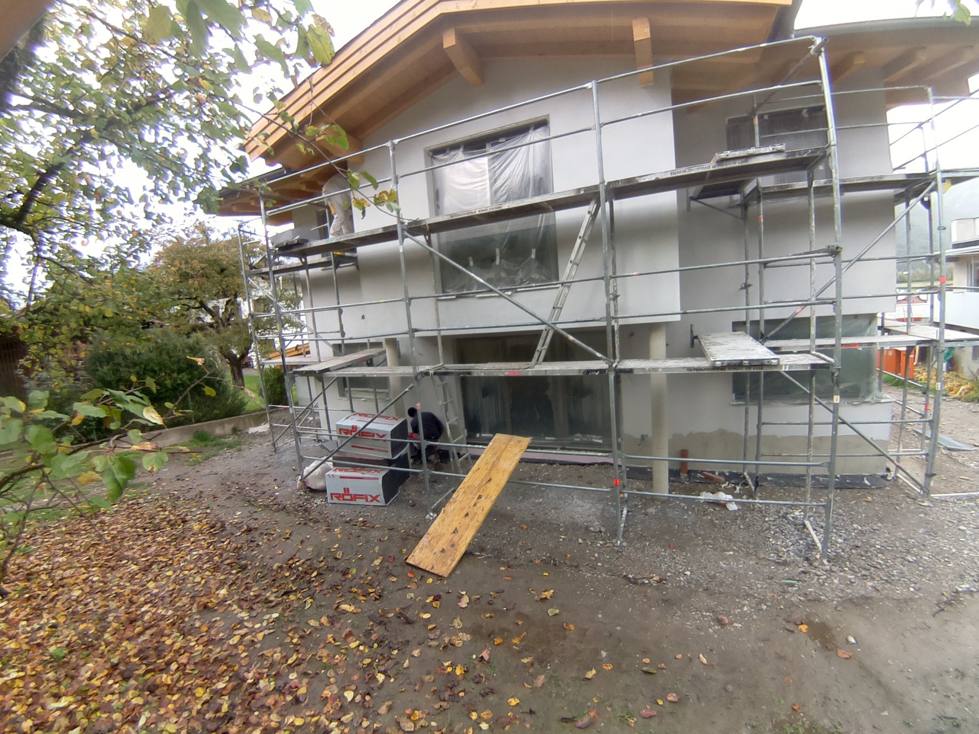

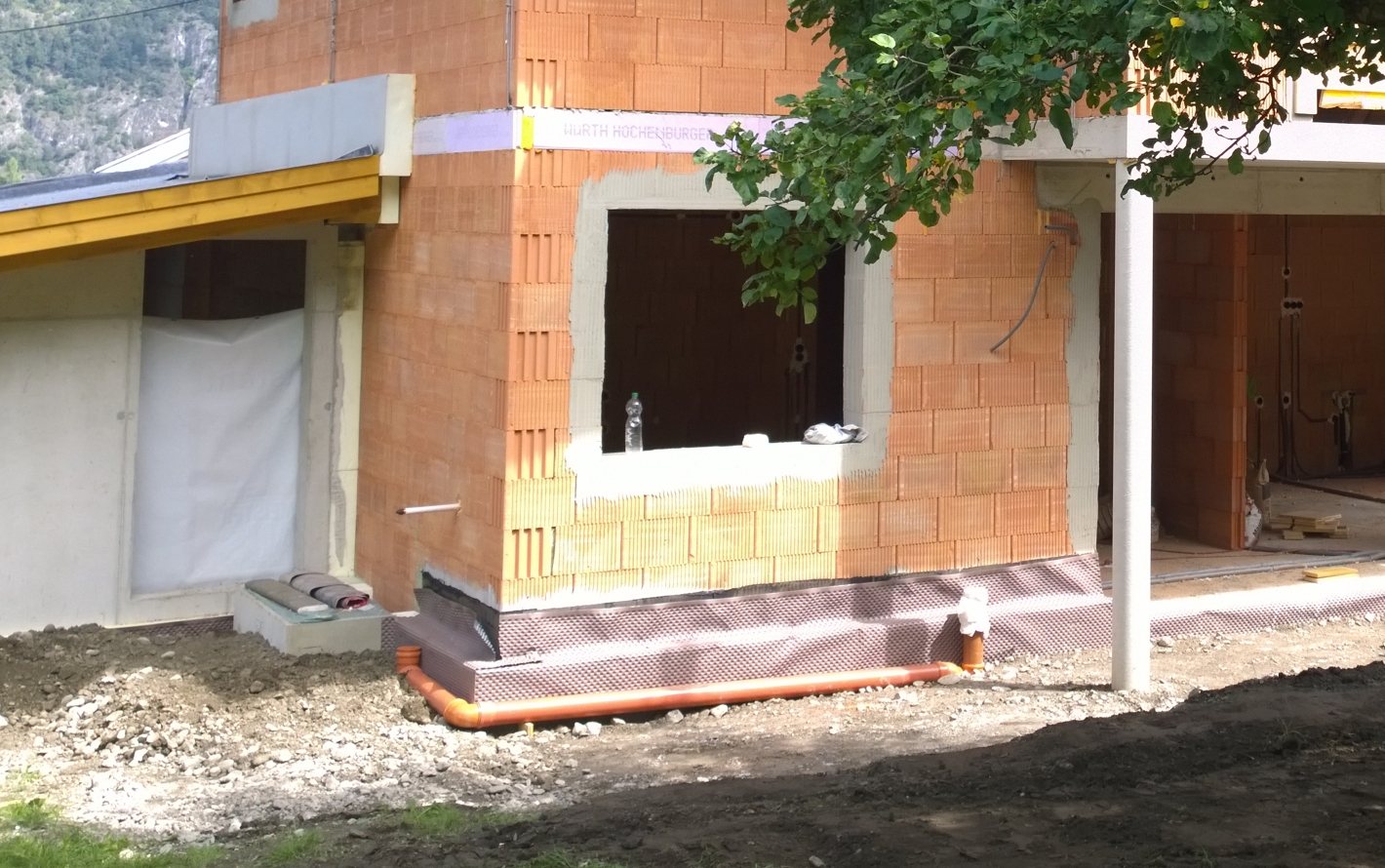

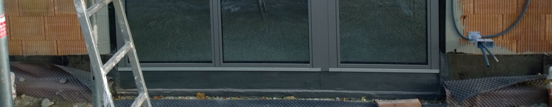

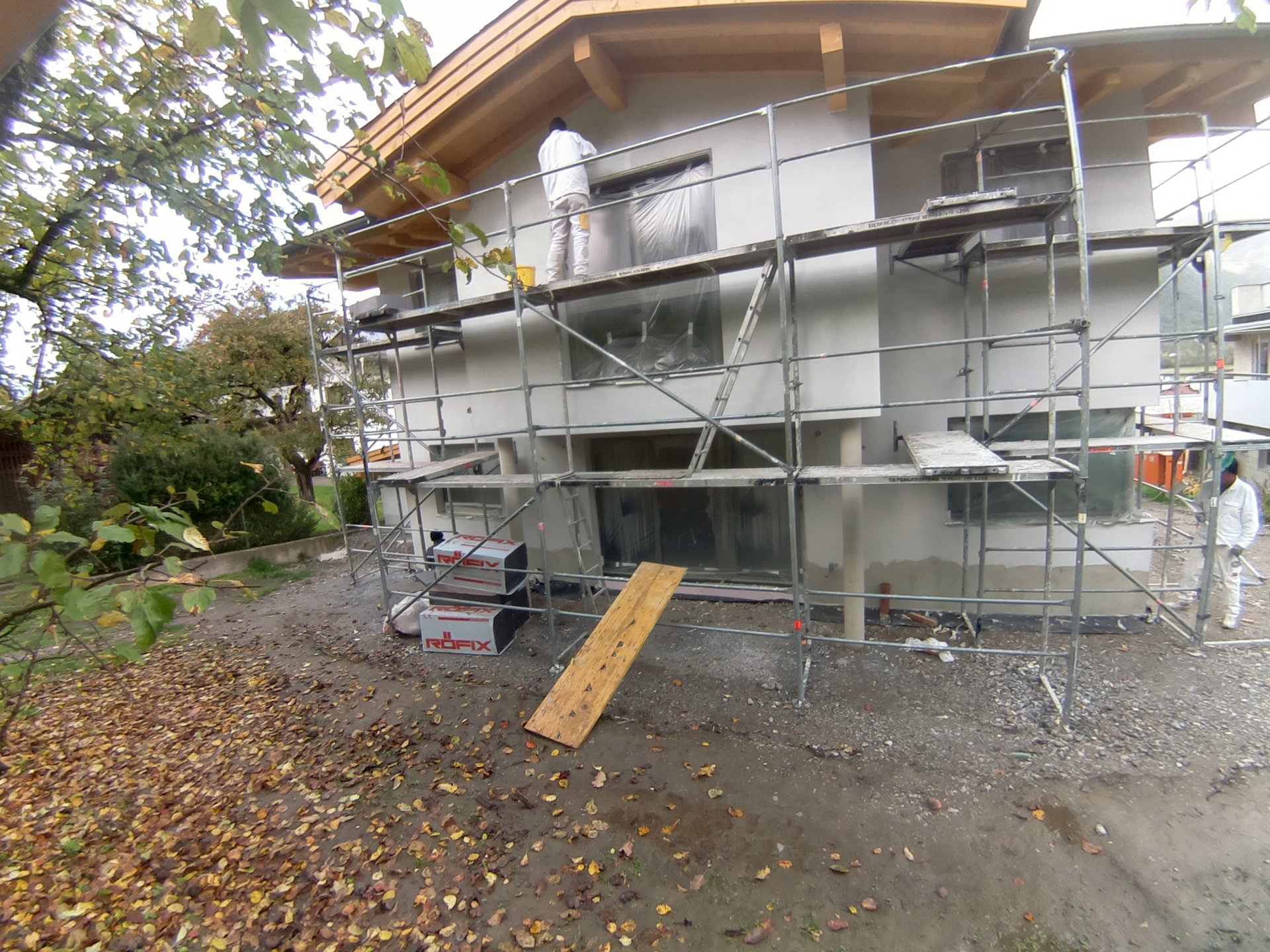

    Hier noch ein Foto von der Terrassentüre. ob das schwarze unter dem Fenster Bitumen ist oder ein Band weiß ich leider nicht.
    auf den tieferen Bereich vor dem Fenster wurden dann noch (soviel ich mich erinnern kann) XPS Stücke geklebt als erhöhung.
    Direkt drauf kam dann die Spachtelmasse - ob hier auch Dichtschlämme gestrichen wurde weiß ich nicht, das müsste ich eben auf anderen Fotos raussuchen ob man das erkennt.
    Vor dem Verlegen der Platten habe ich hier den Spengler noch eine "Blechbank" anfertigen und montieren lassen, dass ich die Platten nicht direkt auf die Spachtelmasse habe legen müssen. Direkt vor dem Fenster ist untern den 4cm Terassenplatten großteils kein Platz mehr für Split gewesen, die liegen hier direkt (oder mit 0.5 - 1cm Split) auf der Blechbank auf.
    muss ich mir sorgen machen? bis eben war das für mich ein "optisches" problem das mir die putzschicht zerstört, mehr nicht. :-|

    Das Bild sieht schon besser aus. Dann hat man auf dem anderen Bild evtl. doch nur irgendeine Plörre vollkommen sinnlos auf das nachtraglich angebrachte XPS geschmiert... Die Anschlüsse zum Putz hin taugen trotzdem nichts...

    Als letzte Schicht hätte da nochmal Dichtschlämme bis 5cm über Geländeoberkante gemusst.
    Dann würde ich den Trennschnitt machen und dann statt dem Blech einfach nur Dichtschlämme. Diese dafür etwas dicker und am Ende wieder anstreichen.

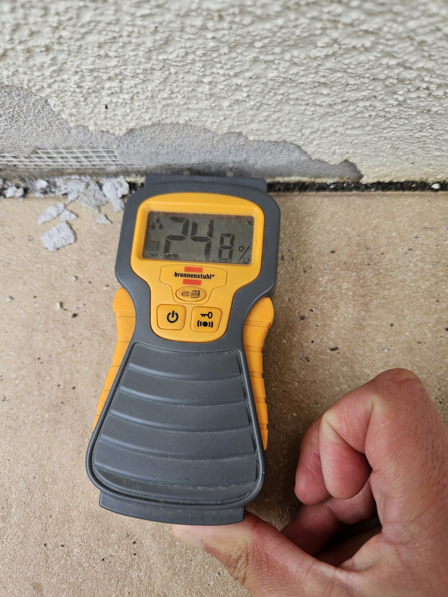

    Ich glaube, dass die Lösung mit dem Blech nicht wirklich das Problem löst, da das Wasser von unten kommt. Das ist dann halt eine Bastellösung, die du versuchen kannst, aber ich würde das Blech weglassen. Wenn trotz Trennschnitt irgendwie Wasser hochzieht, wird der Putz über dem Blech dann Schäden bekommen.
    Probiers aus und mess die Feuchtigkeit. Das Blech ist für mich aber trotz allem eher ein Schutz gegen Spritzwasser oder um die Optik durch die Schäden zu verbessern.
    Wäre damals, als der Oberputz aufgebracht worden ist, zumindest die Dichtschlämme von der Styrodurplatte über den Oberputz aufgebracht worden, wären die Probleme geringer oder vielleicht nicht da.
    Die Fotos widersprechen sich da aber auch ein wenig. Bei dem Foto neben der Tür, sieht man eine Dichtschlämme, die teilweise unter dem Oberputz liegt, aber nicht komplett bis unten und auf dem Foto, wo man den Schaden sieht, sehe ich das aber nicht unter dem Oberputz, sondern direkt den Klebearmierungsmörtel. Ist aber auch beides falsch ausgeführt.

    Der Feuchteschutz und der mechanische Schutz des Sockelputzes fehlt.
    Ob die richtigen Materialien für den Sockelputz überhaupt verwendet worden sind, wissen wir nicht.
    Kies- / Traufstreifen wäre schön, stattdessen drücken die Platten vermutlich gegen den Putz und sind ohne Gefälle vom Haus weg verlegt.
    Das war für den Putz an dieser Stelle einfach zu viel

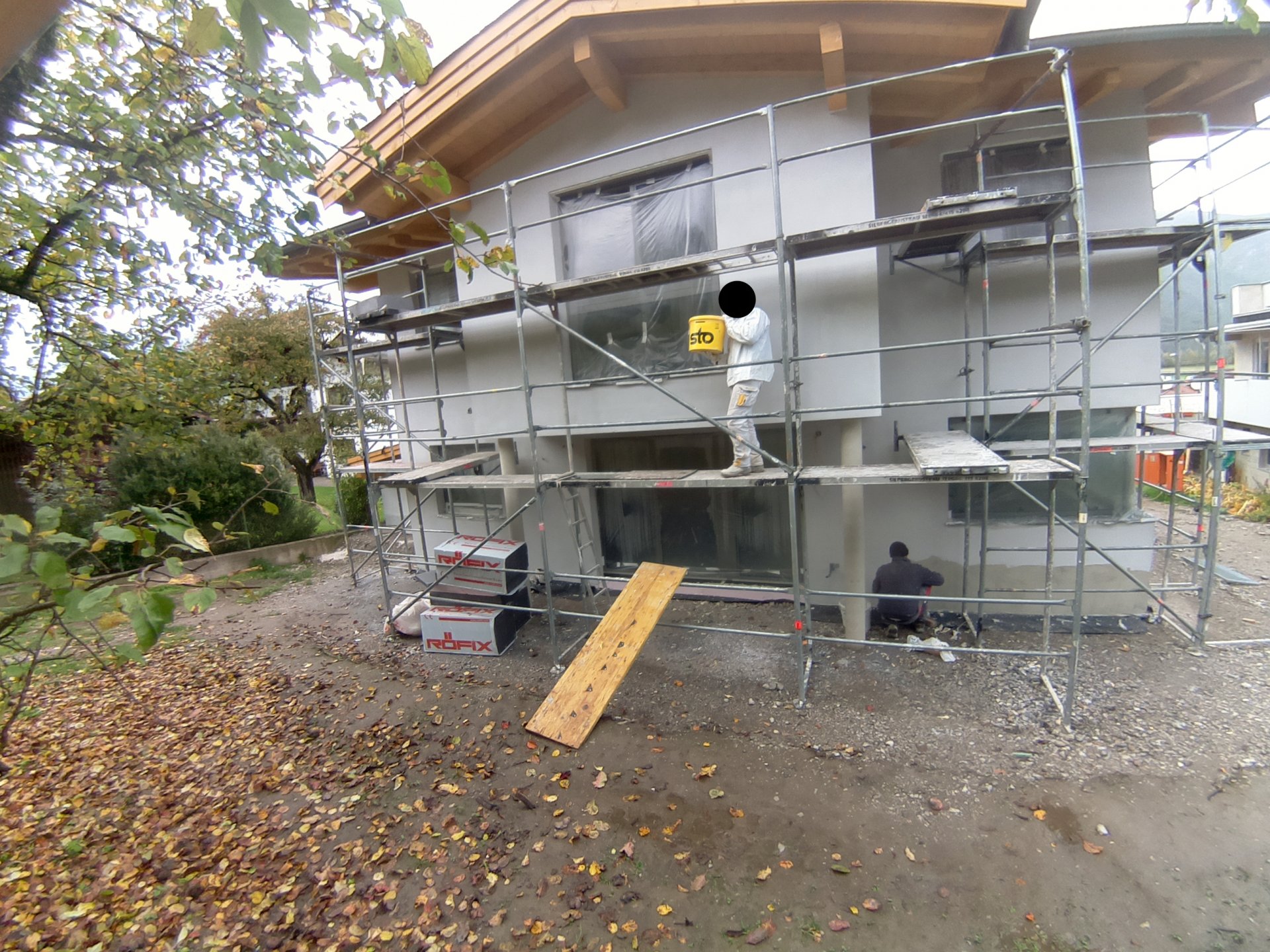

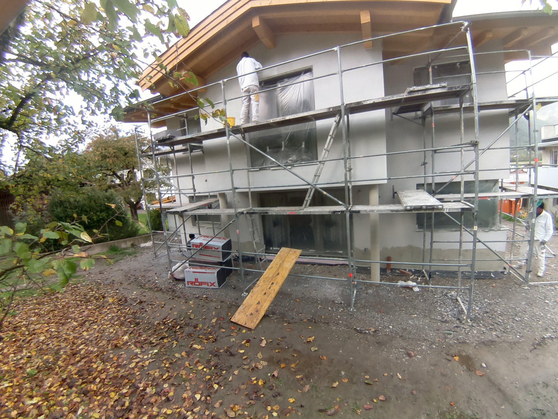

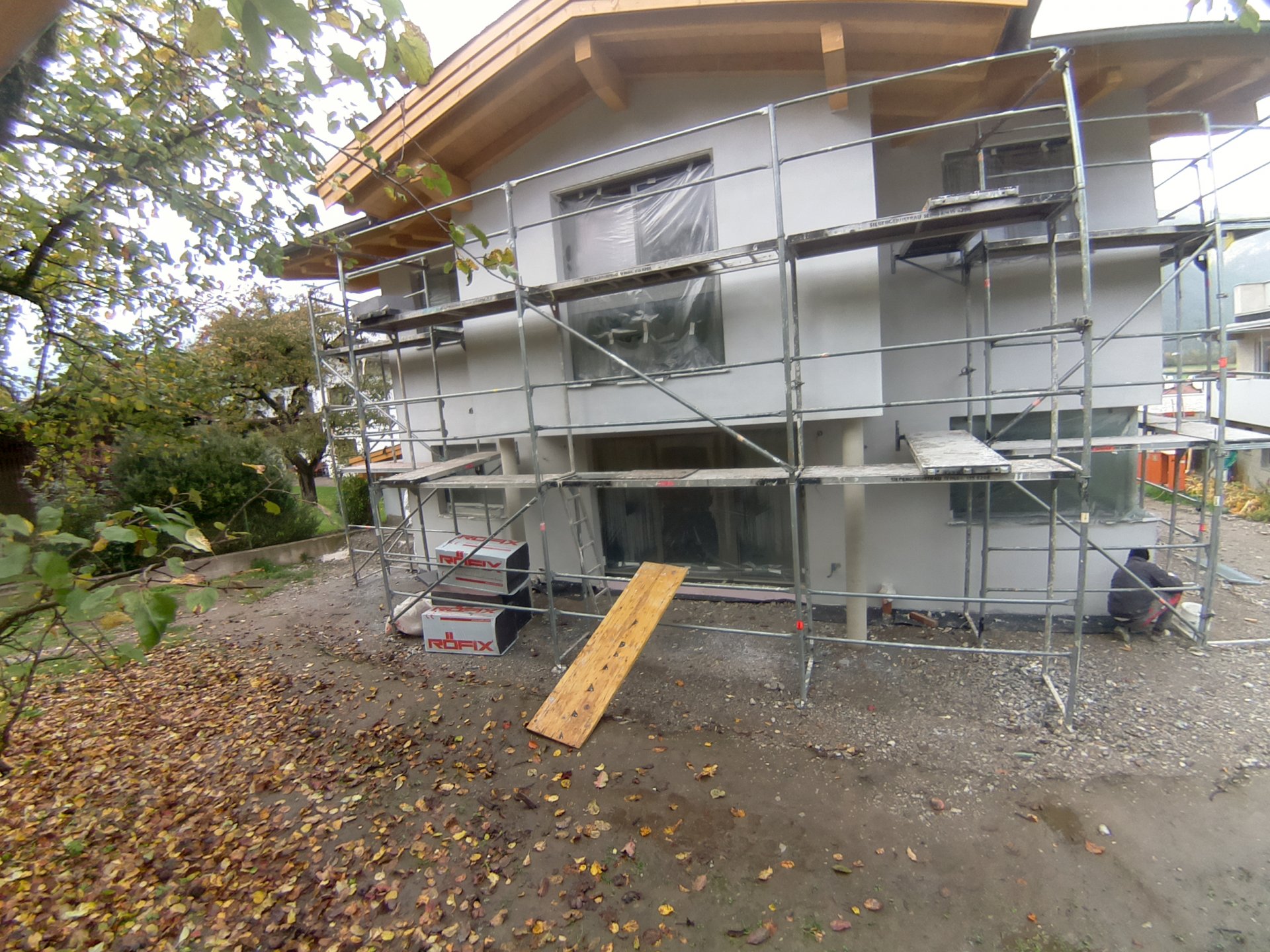

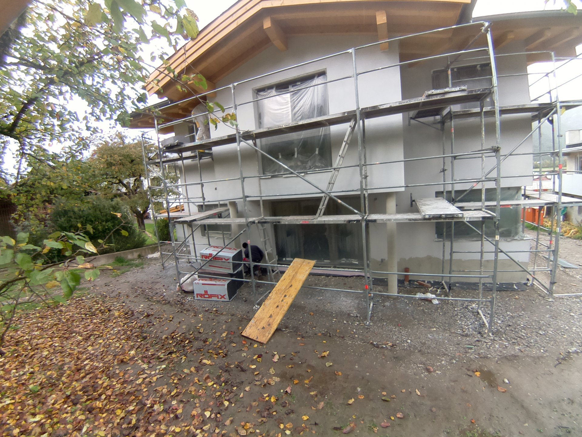

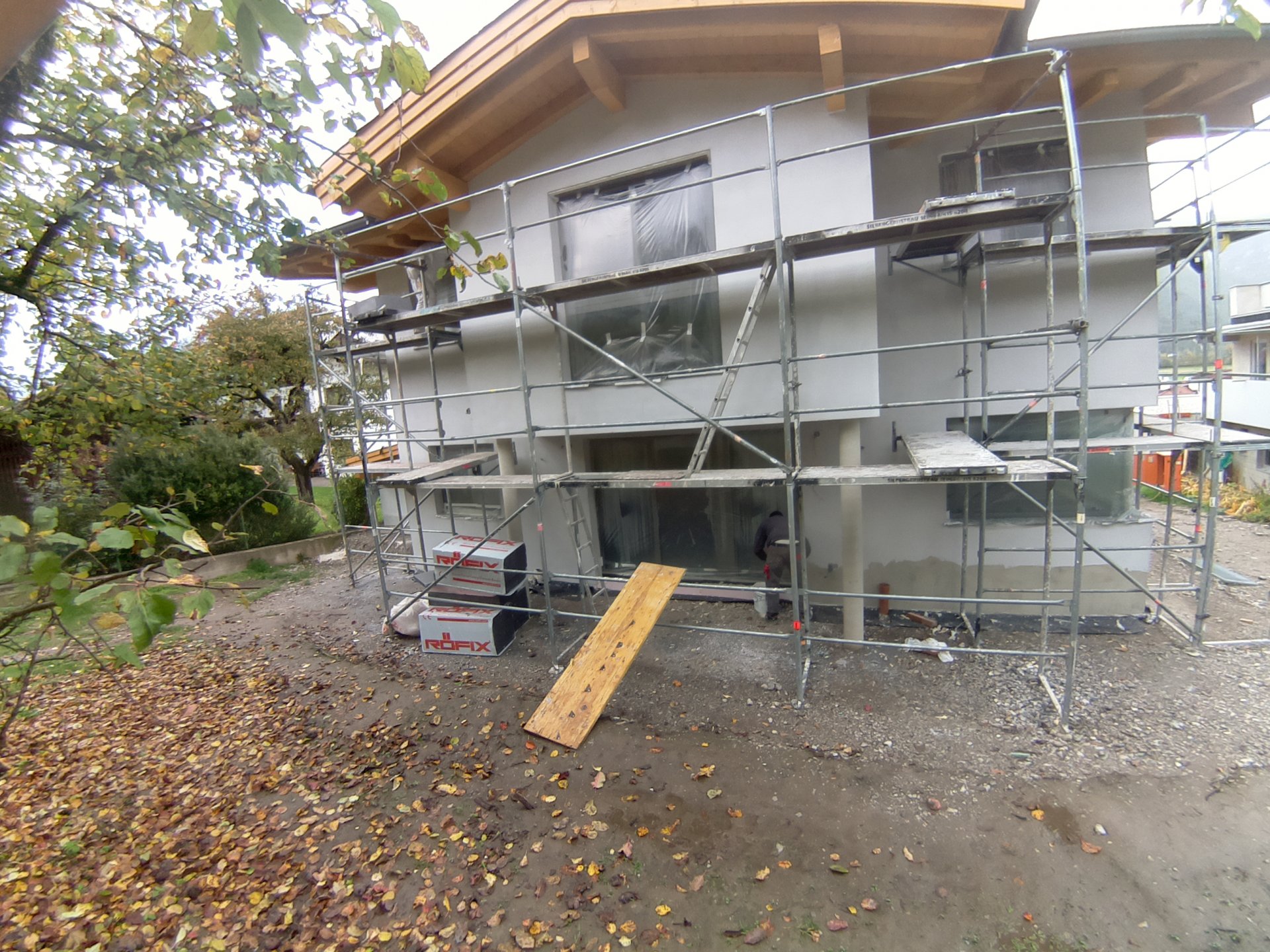

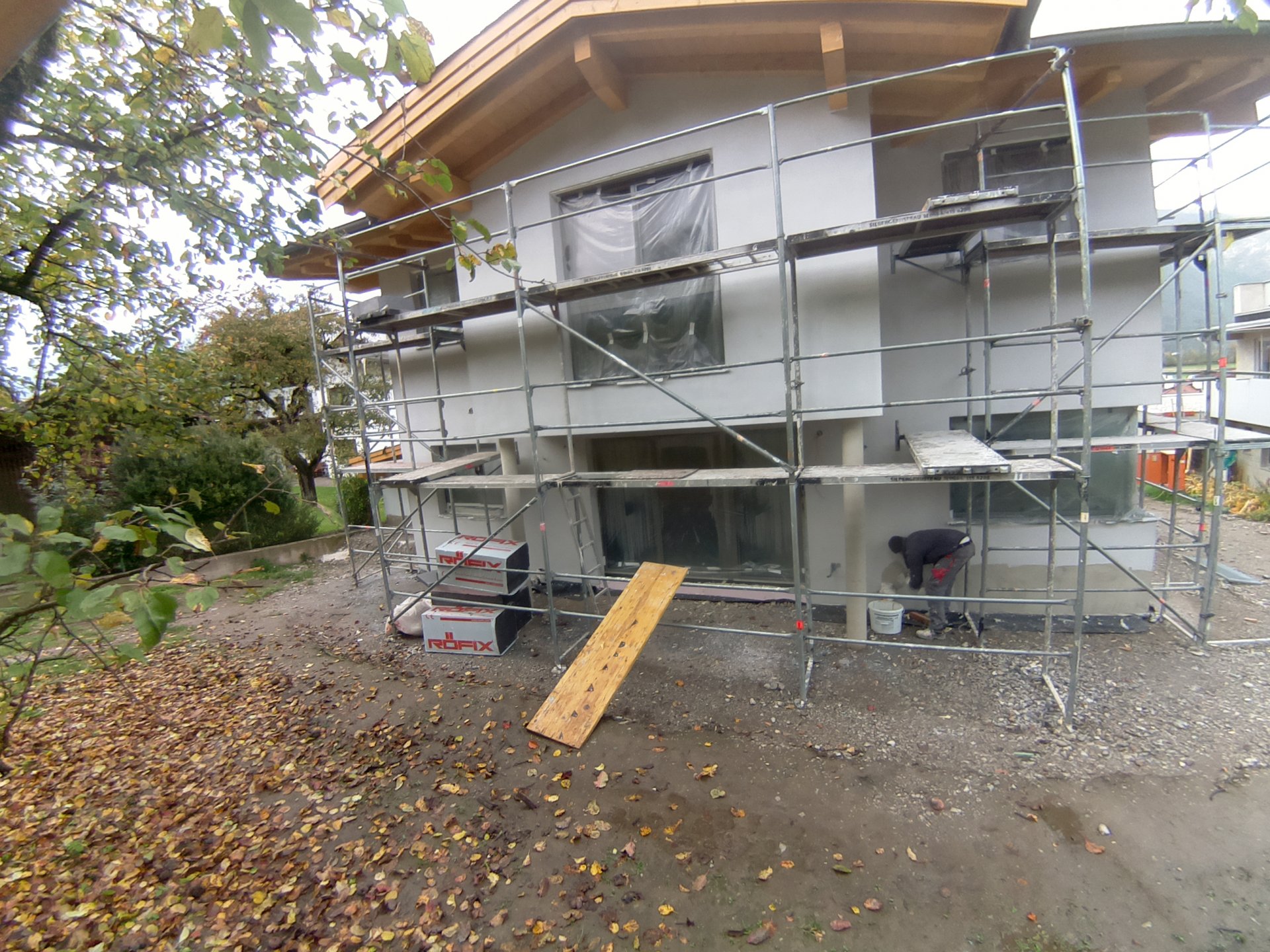

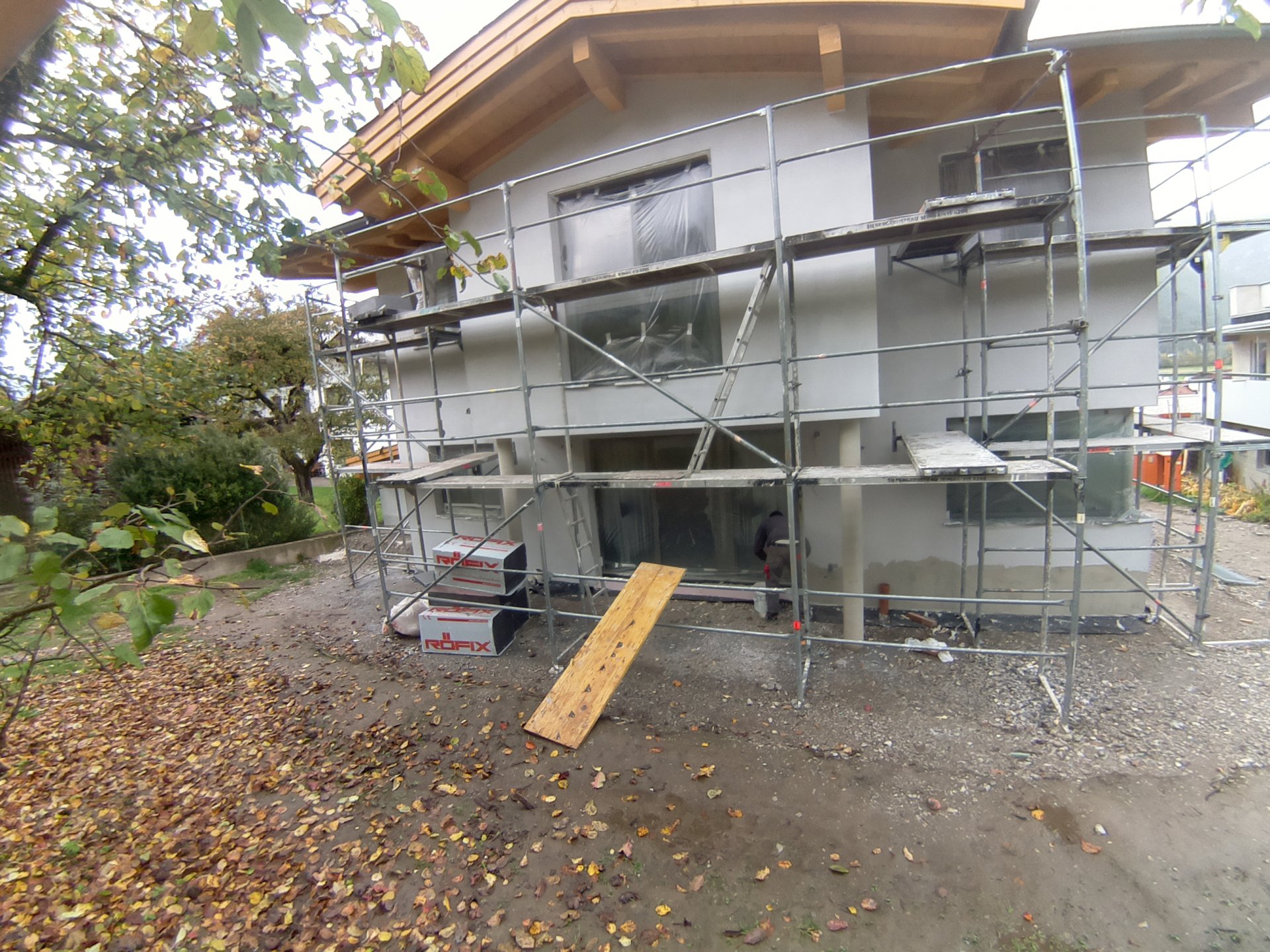

    Die Zeiten vom Foto stimmen, es sind links und rechts neben der Türe jeweils 3,80m+16cm Laibung - also für 8m und 50cm Höhe 10min Arbeitszeit - kann man daraus ableiten das als Sockelschlemme überhaupt dienen kann?
    (Ganz abgesehen davon, dass man sieht, dass das nicht über die gesamte Spachtelmasse nach unten geht ...)
    Ich habe leider keine späteren Fotos mehr, die nächsten sind erst wieder nach dem Verputzen gemacht. ich gehe nicht davon aus, dass da noch zusätzlich was aufgetragen wurde.

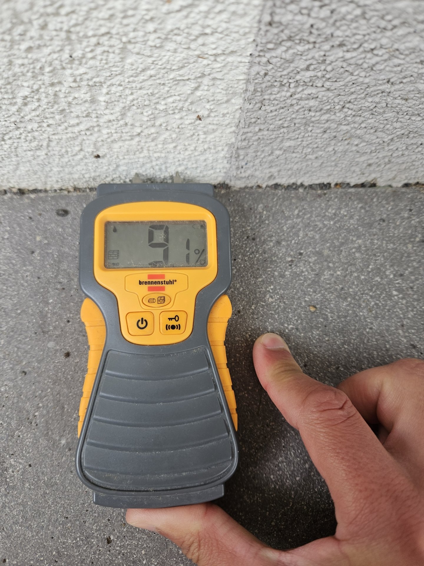

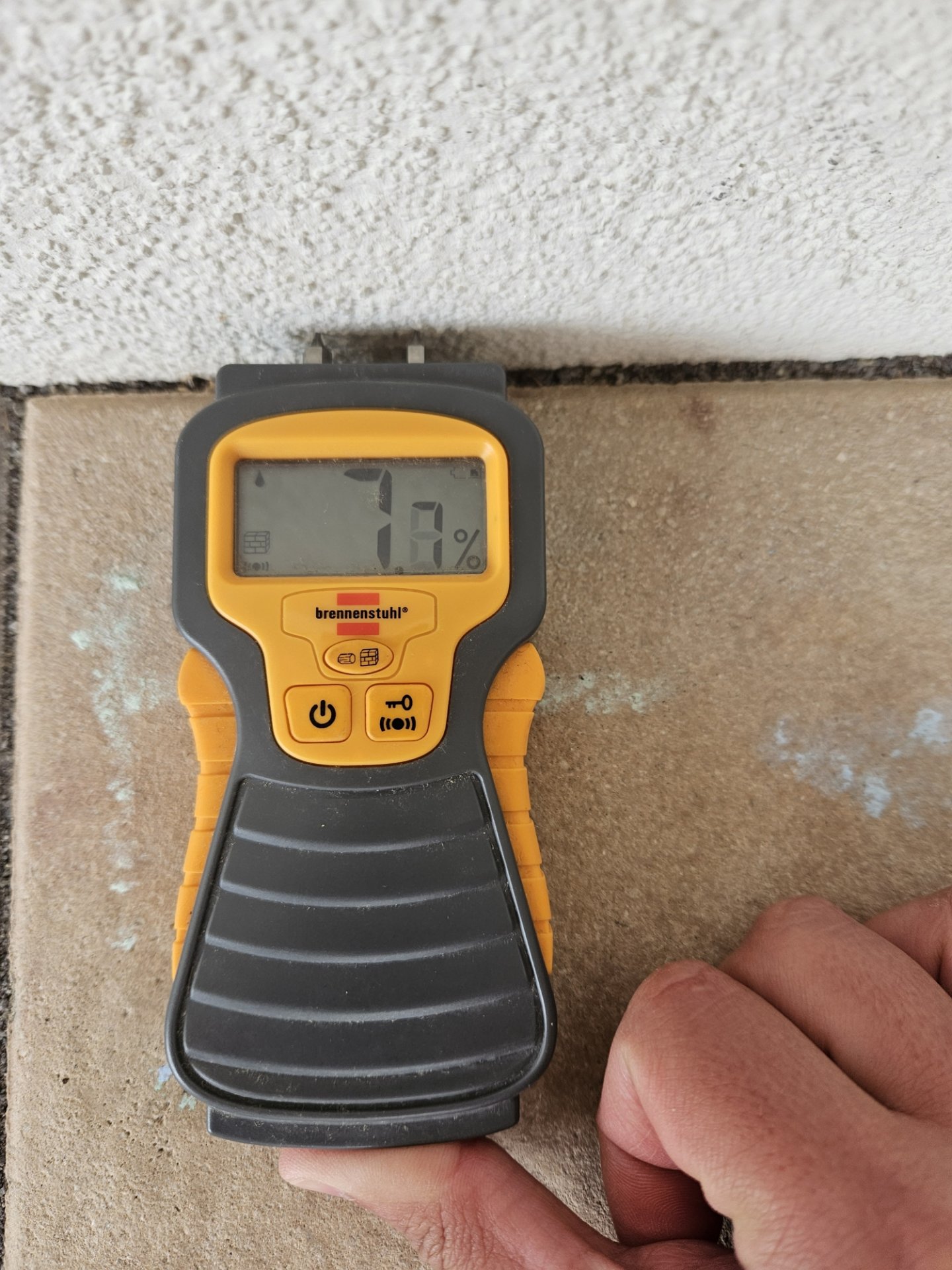

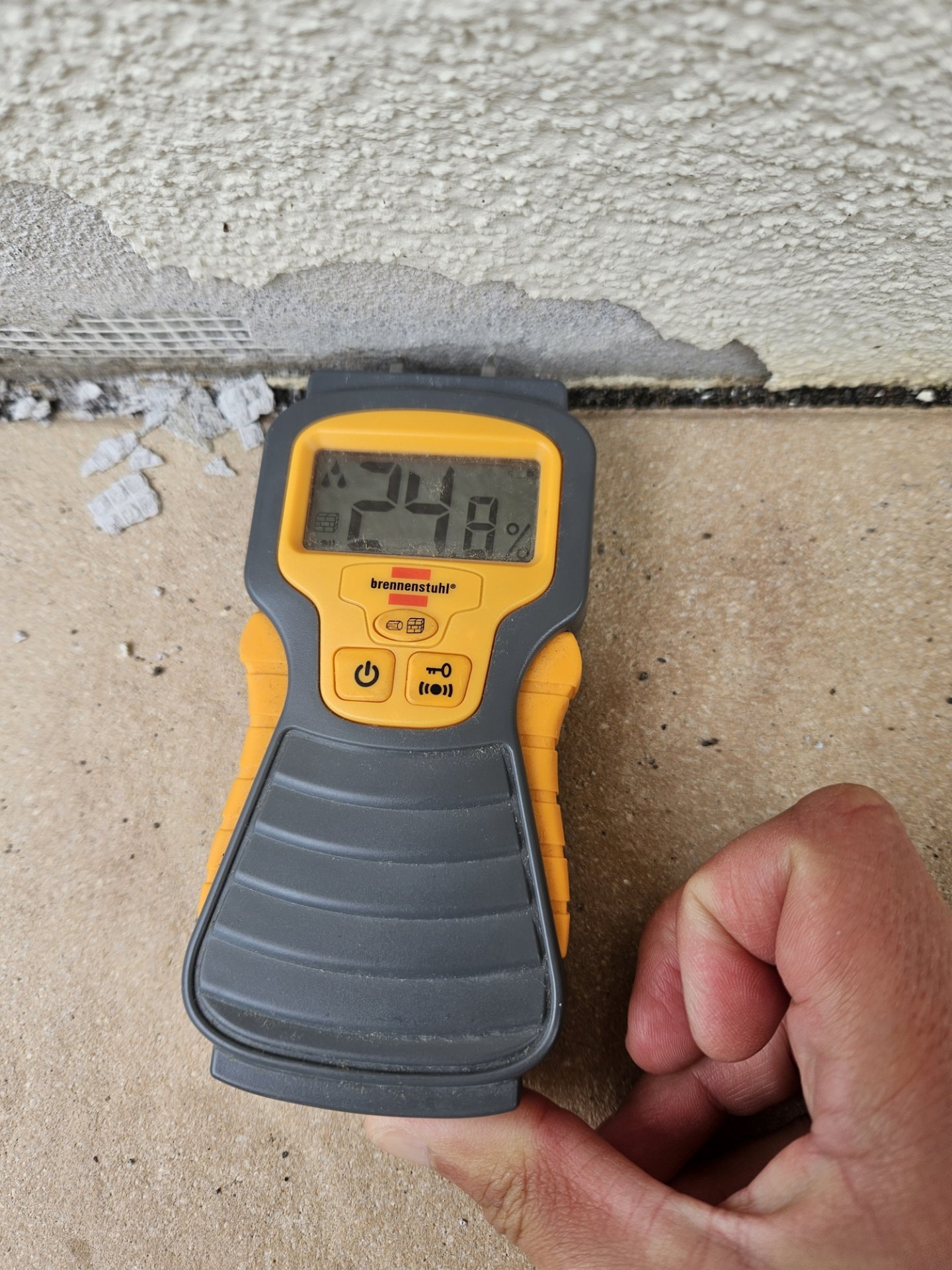

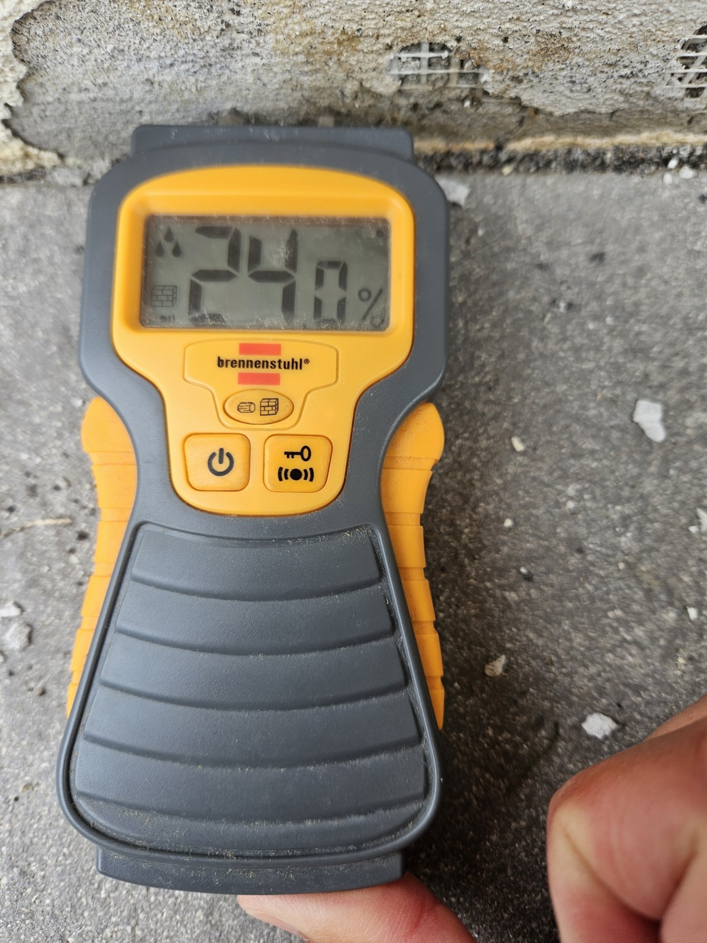

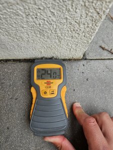

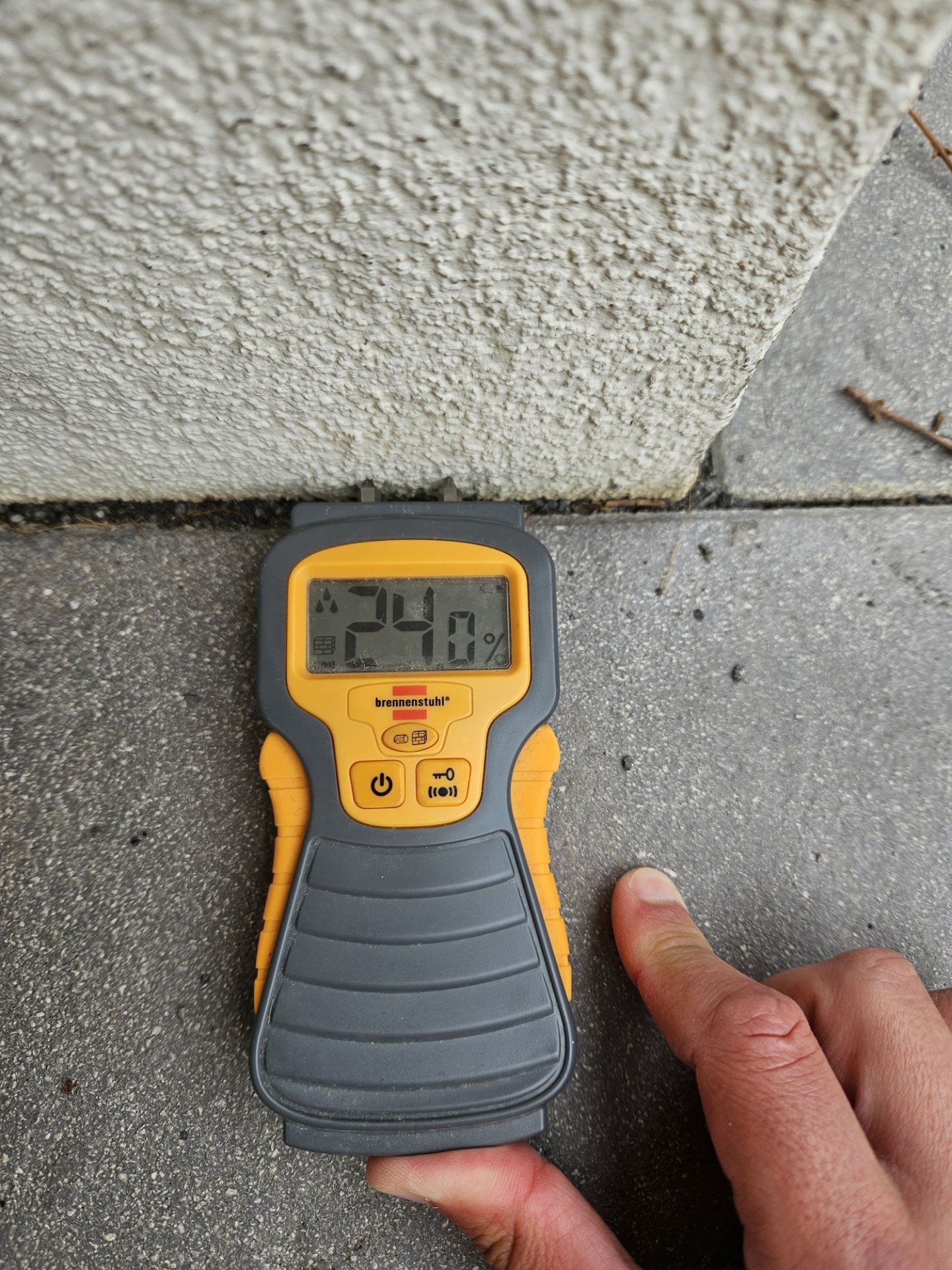

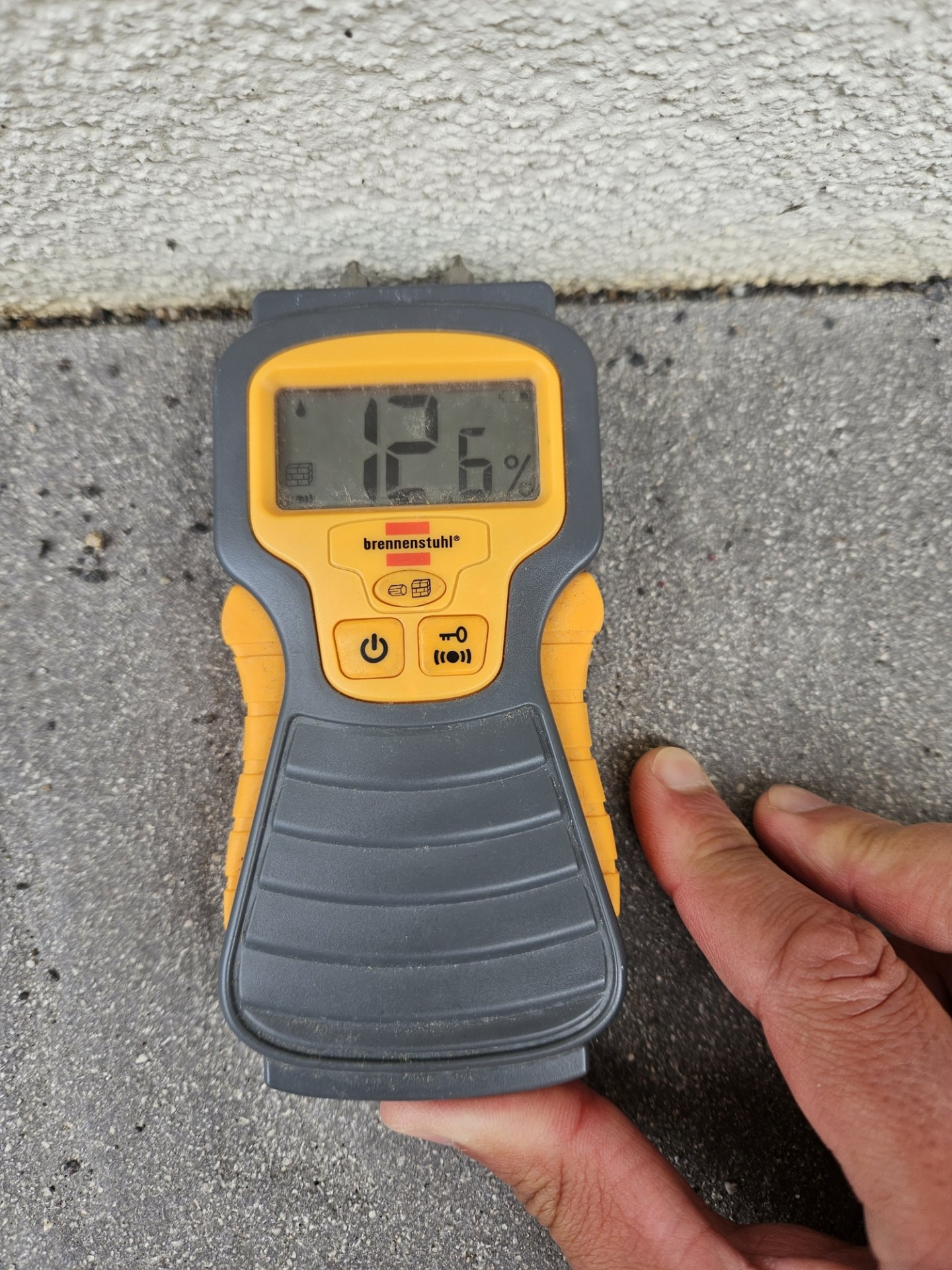

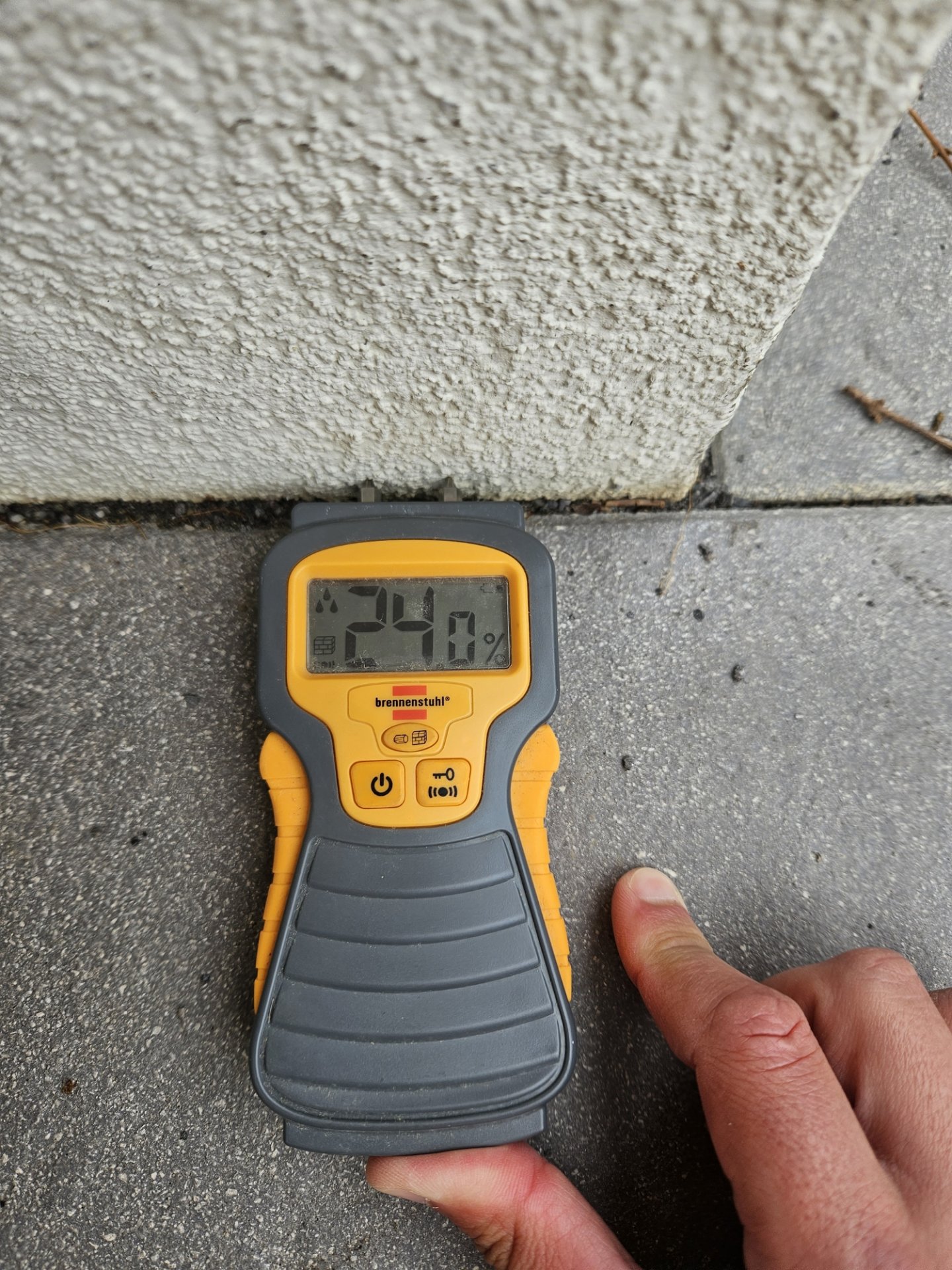

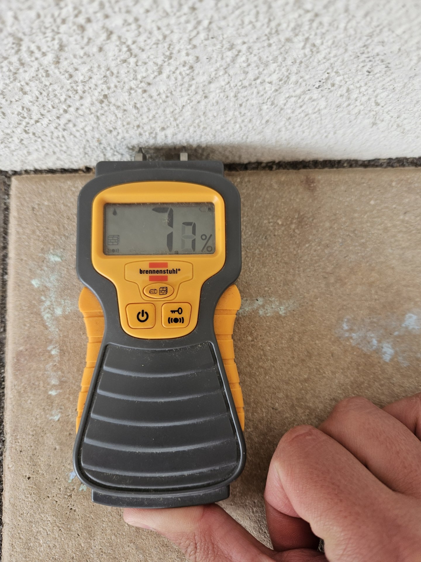

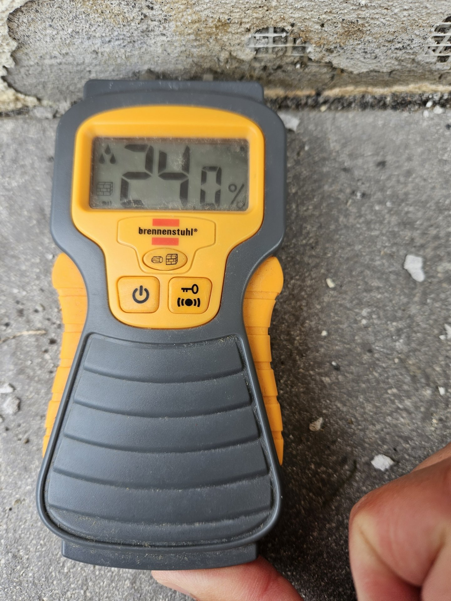

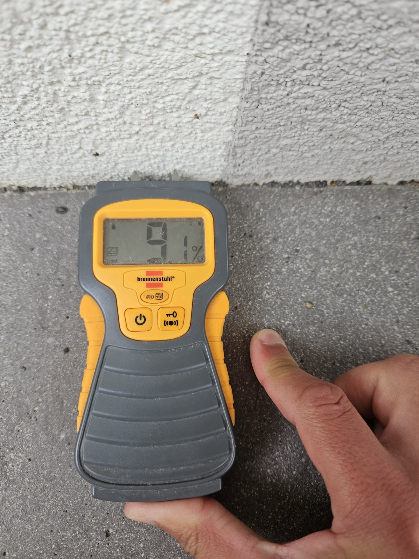

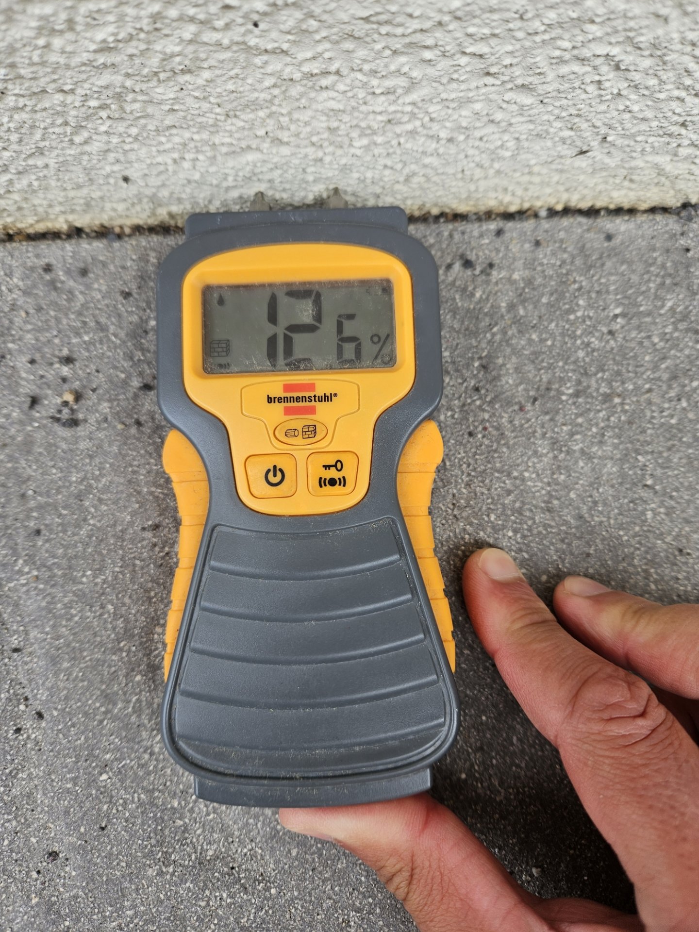

    Das hat mich dazu bewogen, das Feuchtemessgerät zu suchen. Genauigkeit wird sicher bescheiden sein, trotzdem:
    Unbewittert_1 ist gleich links neben der Terrassentüre.
    Unbewittert_2 ist im Norden des Gebäudes, hier sieht die Fassade 1x im Jahr Spritzwasser beim Kärchern der Terrasse, sonst nie
    Schadstelle-noch-geschlossen.jpg ist ein Bereich, wo sich eine ähnlich große Fläche wie die die bereits geöffnet ist auch der Oberputz schon gelöst hat, die "rechte" Ecke des Gebäudes auf den Fotos. Ob ich da mit den Messdornen schon auf der Spachtelschicht war weiß ich nicht.
    Am Messgerät steht (ist auf "Mauerwerk" gestellt gewesen): 1.5-16.9% Low, 17 - 19,9% Medium, 20-33% High" - das Gerät hat 20€ gekostet, also ich denke ist eher ein Spielzeug als überzeugend, aber zum "vergleichen" zwischen trockenem und weniger trockenem Oberputz kann es vielleicht hier dienen.
    LG
