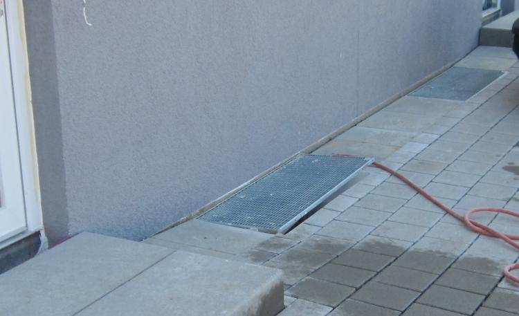

    Hallo Experten,
    ich habe ein übles Problem und hoffe auf Eure Hilfe.
    Wir lassen gerade ein Reihenhaus bauen und haben Ärger mit dem Bauträger, es geht um eine - vermutlich - kosmetische Arbeit. Konkret wurden wohl die Lichtschächte Kellerfenster zu tief angesetzt, folglich wurde die Auffahrt "angepasst", so dass nun ein Höhenunterschied von 2 cm entstanden ist, der Parkplatz schaut nun aus wie eine Wanne, da der Lichtschacht in der Mitte ist. Der Bauträger sagt, es wäre technisch alles in Ornung, behauptet dass es so vorgegeben war und verweigert eine schriftliche Stellungsnahme, damit unser Baubegleiter dies mal begutachten kann.
    Heute nun meldet unser Bauleiter, dass sein Chef auf eigene Faust den im Vertrag aufgeführten Schlichter angerufen hat, ohne uns in Kenntnis zu setzen.
    Bei der Vertragsunterschrift war der Schlichter bereits vorgegeben, wir haben uns damals irgendwie nichts dabei gedacht, schließlich kennen wir ja keinen. Inzwischen habe ich hier mehr Bauchschmerzen, da dieser Schlichter ja in einem gewissen Abhängigkeitsverhältnis steht, schließlich winken Folgeaufträge. Somit hätte ich bei diesem Schlichter leichte Bedenken und würde mir, falls es zu dem Fall der Fälle kommt, vor Gericht mehr Unabhängigkeit erwarten, ein anderer Schlichter wäre auch akzeptabel.
    Jetzt meine Fragen:
    -Kann eine Schlichtung einfach so einseitig einberufen werden?
    -Ist es überhaupt rechtens, dass man ausschließlich diesen Schlichter wählt, auch wenn er im Vertrag steht? (ein Bekannter hat erzählt, dass nach seinem Wissen nur Schlichter im öffentlichen Bereich verbindlich sind)
    -Kann ich das Verfahren bzw. Annahme des Schlichtungsergebnis verweigern und gleich vor Gericht gehen?
    -Kann es, bzgl. der Auffahrt überhaupt sein, dass dies technisch so in Ordnung ist. Es ist nicht nur der kosmetische Aspekt, sondern zudem haben wir Bedenken, dass sich dort vermehrt Wasser sammelt, schließlich ist der Lichtschacht an der tiefsten Stelle direkt an der Fassade und der Dachvorsprung nicht wirklich vorstehend.
    -Welche Möglichkeiten habe ich noch, um mich hier zu wehren?
    Unser Baubegleiter, mit dem wir auch noch darüber reden werden, ist leider gerade im Urlaub, passende Zeit :(
    Ich möchte zwar einen Rechtsstreit vermeiden, aber irgendwie habe ich nicht das Gefühl, dass ich hier Ernst genommen werde bzw. einfach das schlucken soll, was mir vorgegeben wird, Hauptsache es bereitet keinen Mehraufwand.
    Vielen Dank für Eure Hilfe

    2cm?
    Ist ja eine gewaltige Anpassung. Von welcher Strecke reden wir? Und ist dort Gefälle vorgesen? Sollte der Lichtschacht auch im Gefälle sein? Weil, wenn nicht, muss ja angepasst werden.

    Die Strecke beläuft sich über die gesamte Breite, ich hänge mal ein Bild dazu. Gefälle ist vorhanden, das Wasser läuft auch Richtung Straße, allerdings beginnt das Gefälle erst ca 50 cm von der Fassade entfernt. Der Lichtschacht ist dort vorgesehen, allerdings vermute ich, dass es ein Planungsfehler war und dieser zu tief angesetzt wurde, was das Ausgleichen erst nötig machte. Der Verantwortliche bügelte es mit "Das ist alles so vorgegeben, das passt schon" ab, auf etwas schriftliches warte ich bis heute.

    Ein regelgerechtes Gefälle soll min. 2,5% betragen - überall.

    BT! Hat er sich also selbst so vorgegeben? Es ist immer wieder interessant, auf welche Ausreden Bautrüger kommen.
    Pflaster hat Gefälle zu die beiden Lichtschächte und das ist nicht i.O.
    Außerdem fehlt offenbar der Feuchteschutz des Sockelputzes bis mindestens 5 cm über OK Pflaster gem. der Richtlinie Sockelputz und Außengelände, Stand 2013. Insofern hat der BT das Pflaster vor der Außenwand eh zu entfernen und den Feuchteschutz nachzurüsten.
    Schlichtungsklausel im BT-Vertrag: Wenn der Vertrag - wie in der Regel - vom BT bzw. dessen Hausnotar vorformuliert wurde und der Vertrag immer wieder verwendet wird, handelt es sich um AGB. Dann unterliegt die Schlichtungsklausel der Inhaltskontrolle nach §§ 307 ff BGB und ist in der Regel unwirksam. Um es zu entscheiden, müßte man allerdings den genauen Wortlaut der Schlichtungsklausel im Volltext kennen

    Der BT argumentiert, dass es eine geringe Breite ist und dann nur das Wasser der Steine, die die Breite des Lichtschachtes haben, hineinlaufen könnte.
    So wie ich es verstanden habe müssten wir diesen Status Quo also nicht akzeptieren, sondern können auf Korrektur drängen, richtig?

    Dann sehe ich das also richtig, dass diese Wanne nicht technisch sinnvoll ist und schon gar nicht so vorgegben sein kann, wir also entsprechende Chancen haben, dies zur Not einzuklagen?
    Wir werden uns nun einen neuen Baubegleiter nehmen, um ein wenig mehr Zug in die Sache zu bringen.
    Hättest Du mir hier noch eine Quelle? Es wird nichts schaden, dem Projektleiter schon mal vorab mit diesen Sachen zu konfrontieren, vielleicht tut sich hier war, ohne dass es zu einem Rechtsstreit kommt.
    Ich sehe es halt irgendwie nicht ein, so viel Geld zu zahlen, um dann mit sowas abgespeist zu werden, wobei ich mir dann ein plattes "das ist so richtig und passt" anhören muss.
