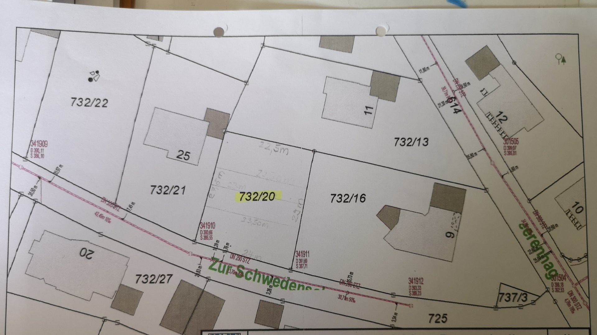

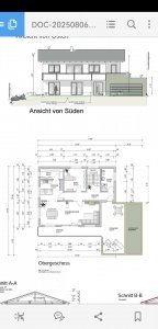

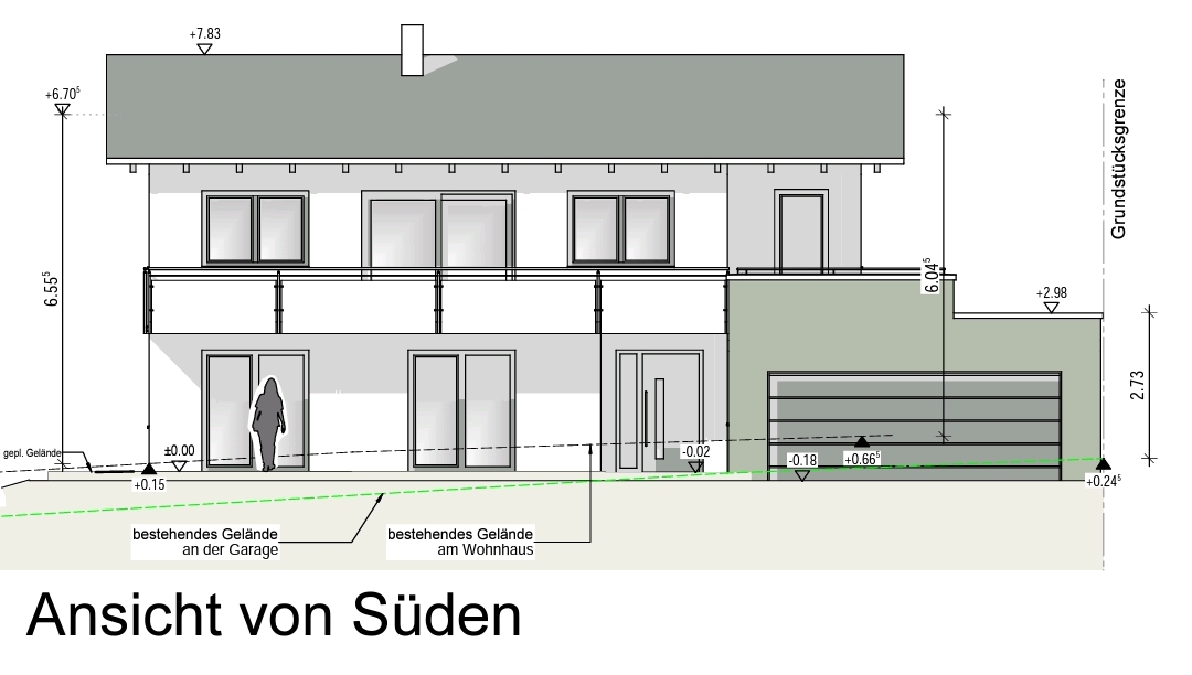

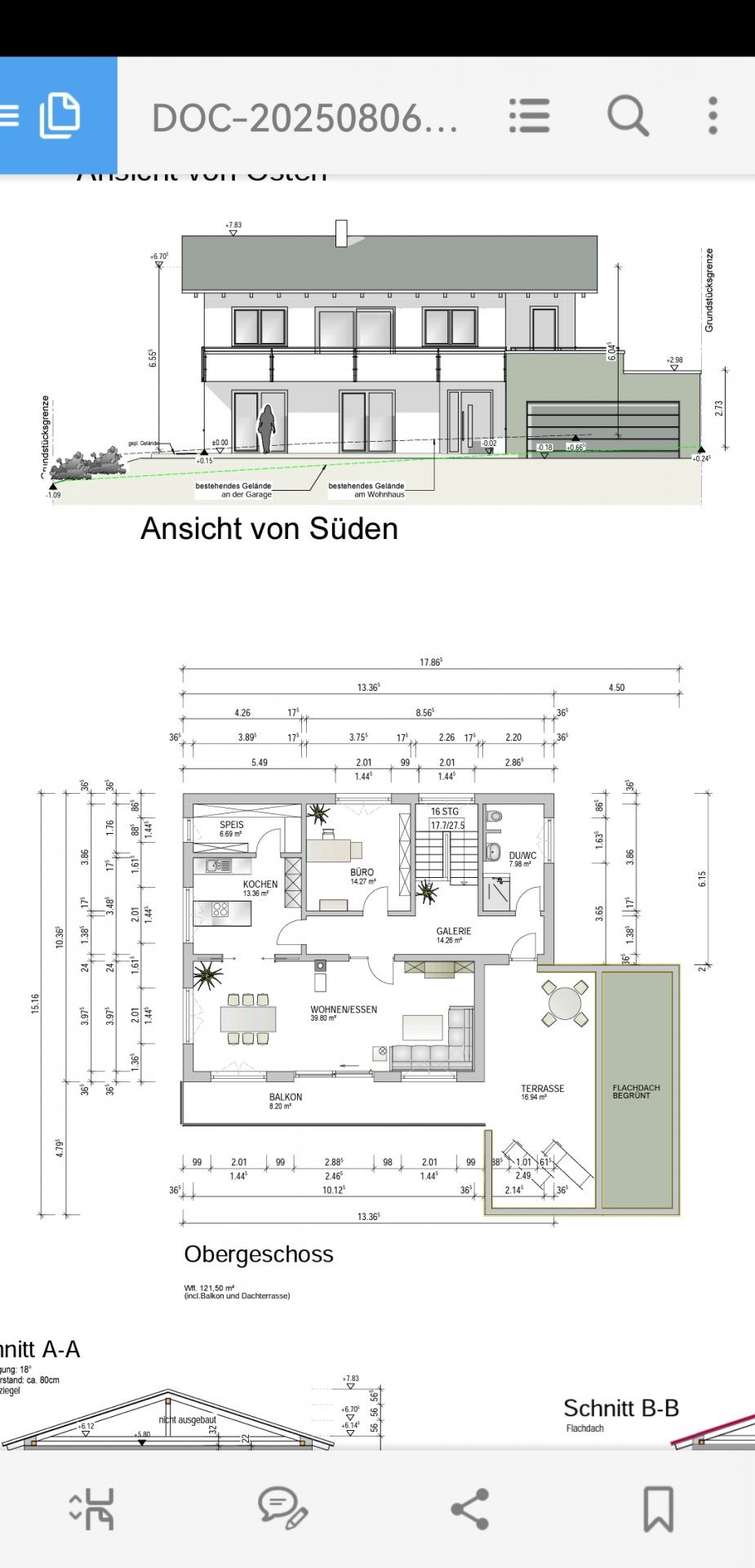

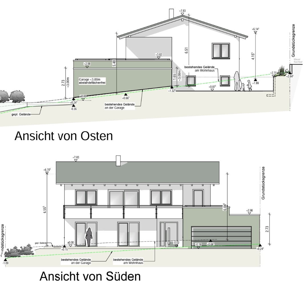

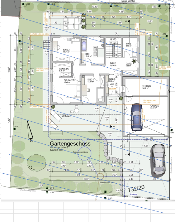

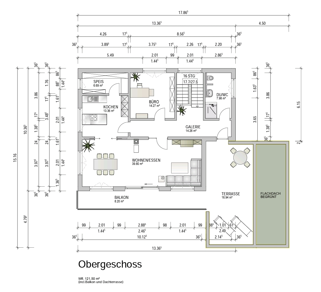

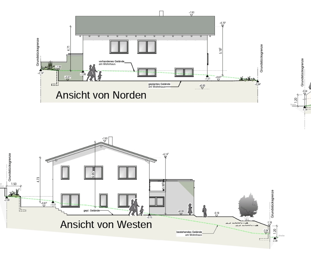

    wir haben uns von einer bekannten Baufirma in unserer Nähe einen Entwurf für unser zukünftiges Bauvorhaben anfertigen lassen und diesen auch bereits mehrmals überarbeitet. Für den aktuellen Plan würden wir sehr dankbar über Tipps oder alternative Gestaltungsideen sein.
    Wir hätten gerne einen Sichtdachstuhl und würden auf den sowieso sehr reduzierten Spitzboden gerne verzichten.
    Die steile Einfahrt hätten wir in Kauf genommen, um eine bessere Aussicht zu erreichen.
    Terrasse hinten ist aktuell nur durch den Garten erreichbar.
    Kinder sind 11 und 13 Jahre alt.
    Leichtes Hanggrubdstück, 670qm

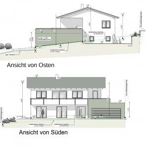

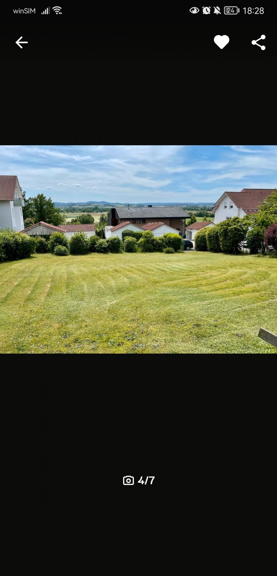

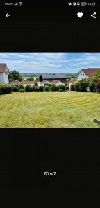

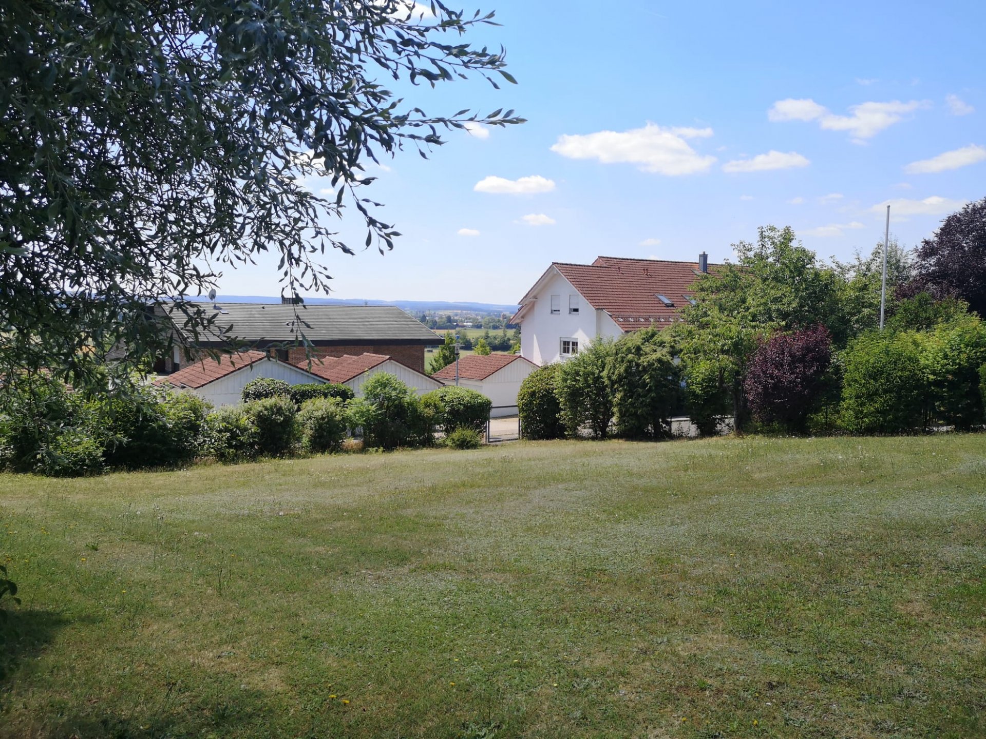

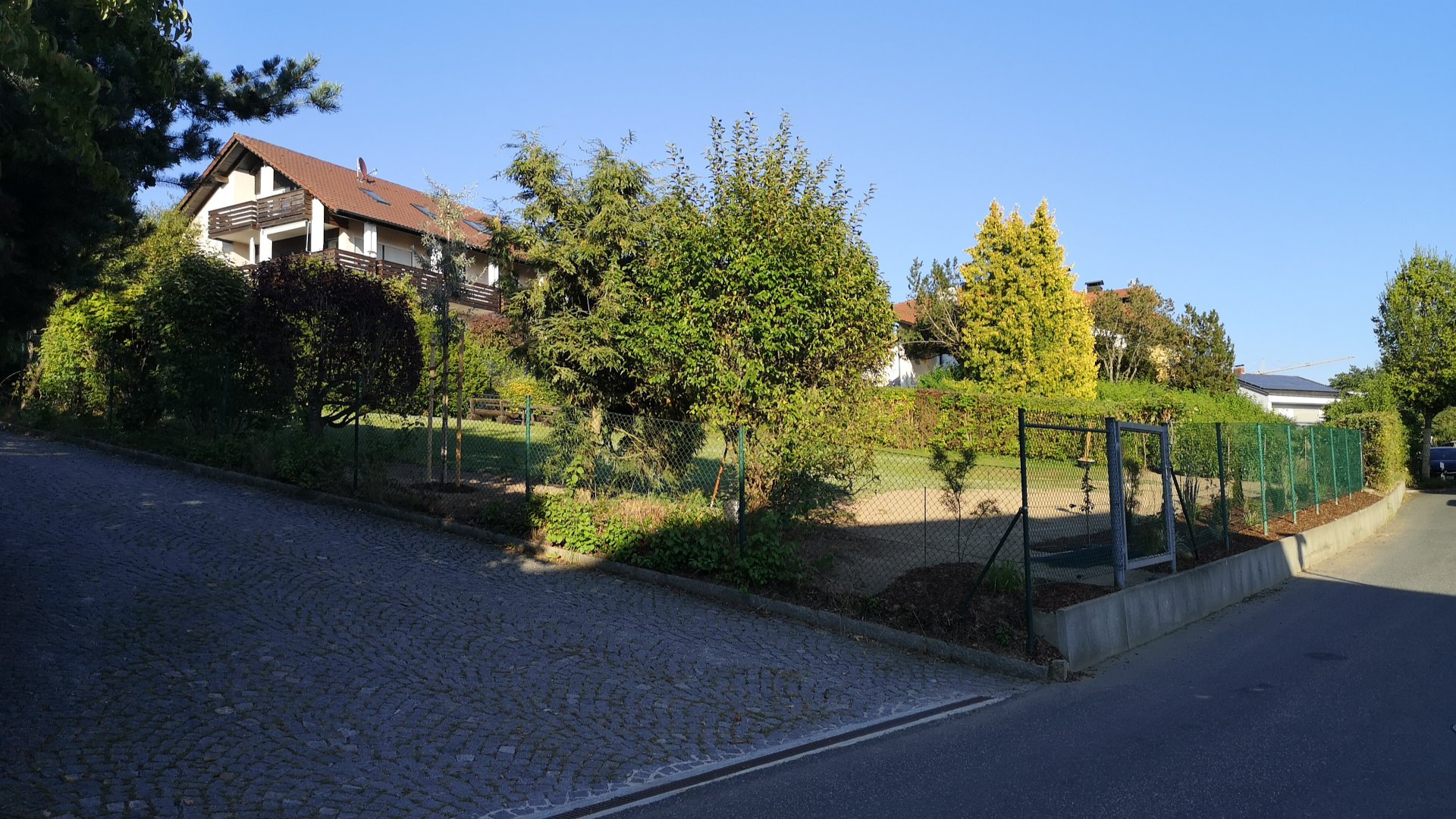

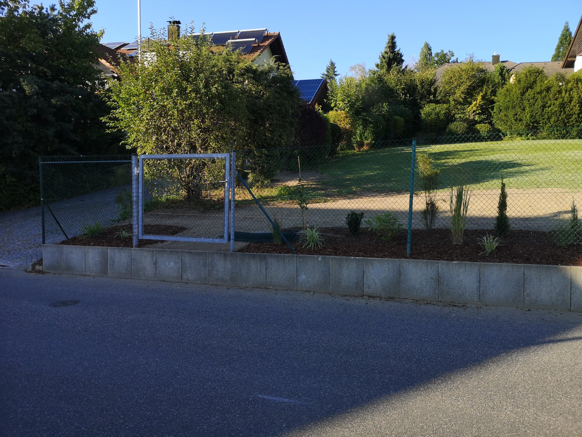

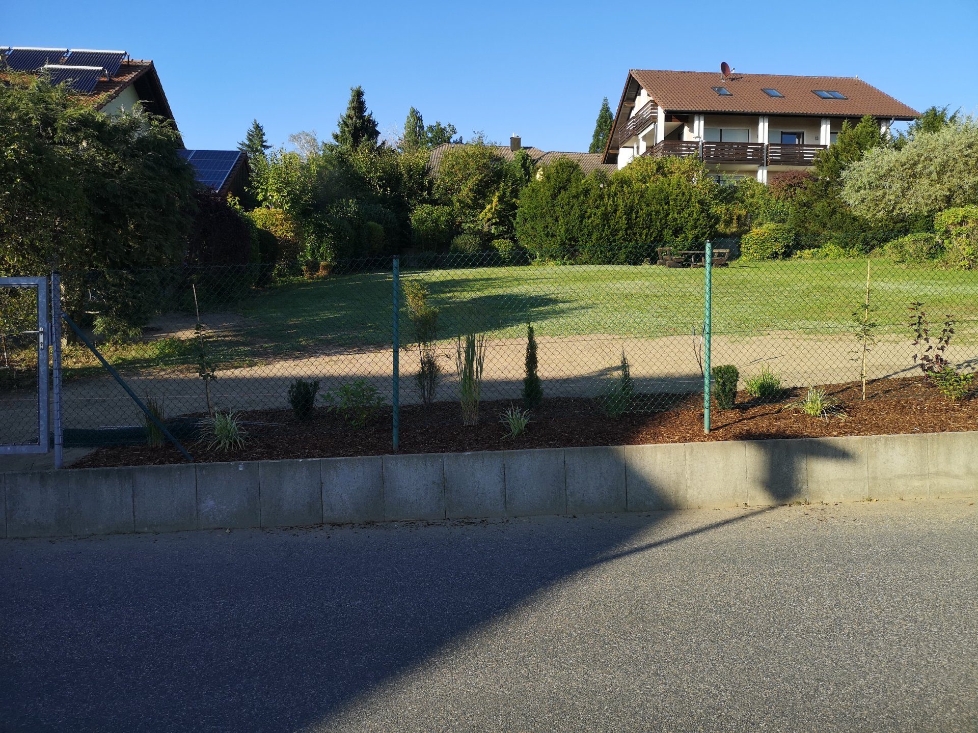

    leichter Hang ist etwas untertrieben. Gefaelle 5,5m von NO nach SW. Gibt es einen BBP? Baufenster?
    Bilder der gepriesenen Aussicht?

    Kein Bebauungsplan
    Größe des Grundstücks
    670qm
    Hang
    Ja, aus Plan ersichtlich
    Geschossflächenzahl
    2 (Baufirma meinte, es wird sonst zu globig und wir wollen ja nur zwei Etagen)

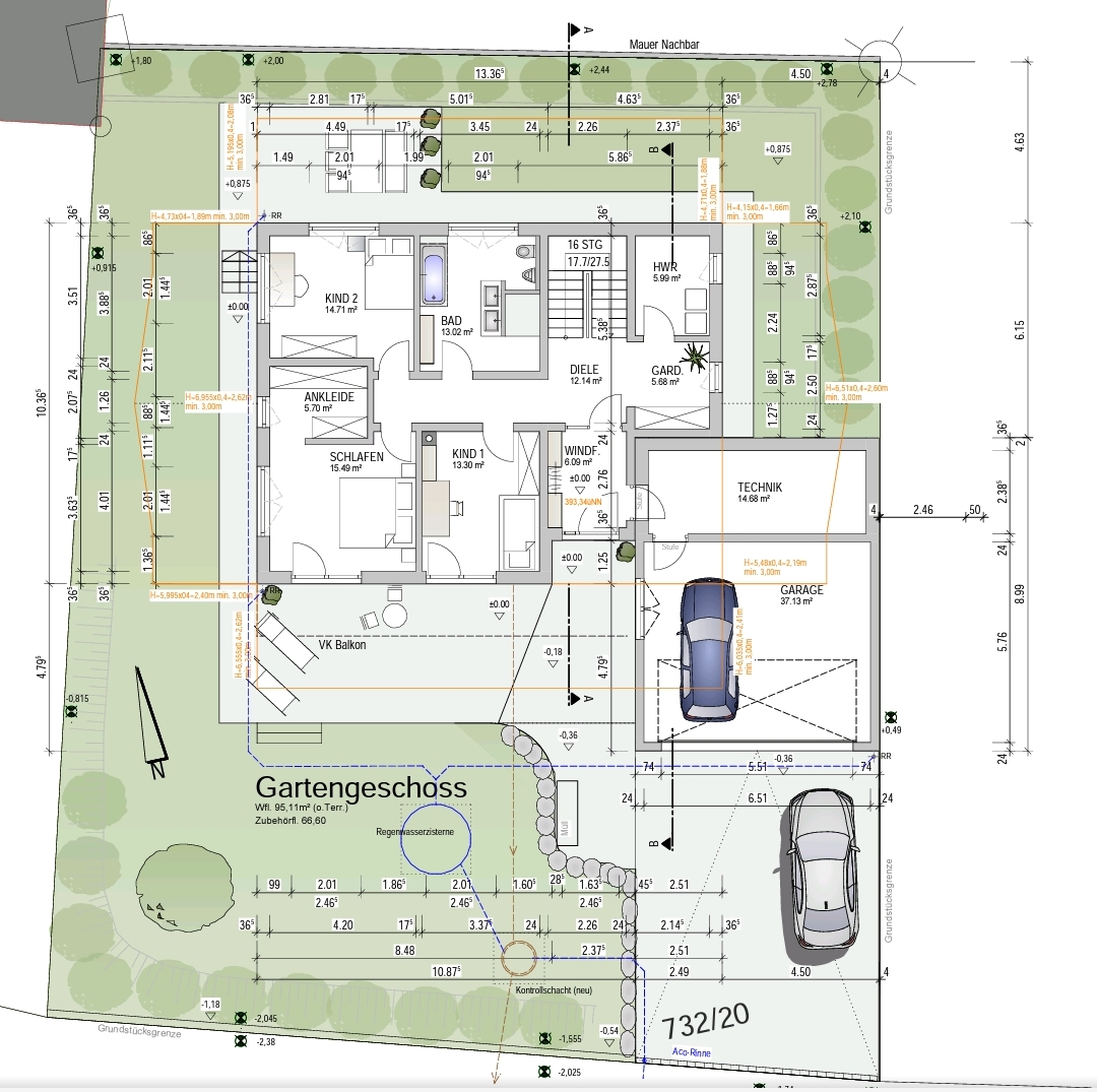

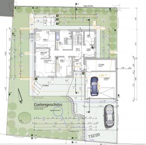

    Anzahl Stellplatz
    Wir benötigen mindestens zwei Autos
    Garage groß genug, um gut aussteigen zu können. Auch parken vor Garage muss möglich sein.

    Satteldach, versetztes Pultdach, noch flexibel, gerne Sichtdachstuhl, da Platz auf aktuellem Spitzboden verschwindend gering ist

    Maximale Höhen/Begrenzungen
    Mir nicht bekannt. Nachbar akzeptiert keine Abstandsflächenübernahme, daher haben wir auf dem Freisitz eine Begrünung zu ihm nach Osten errichtet.

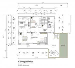

    Büro: Familiennutzung oder Homeoffice?
    Büro als Gästezimmer nutzbar machen, kein Homeoffice notwendig. Trotzdem Schreibtisch und Schränke notwendig
    Evtl später im OG als Schlafzimmer für die Eltern, damit ein Kind unten die Einliegerwohnung nutzen kann. Zwei Wohneinheiten also.

    offene Küche mit Kochinsel
    Anzahl Essplätze 8
    Kamin ja
    Balkon aktuell eingezeichnet, er überspannt etwas die darunter befindliche Terrasse
    Dachterrasse auf Garage
    Garage als Großraumgarage mit etwas Stauraum
    Nutzgarten für Zierpflanzen, viel Sträucher und eine Hecke an der Vorderseite, um Privatsphäre zu erreichen, wir würden gerne auf Schupfen verzichten können
    weitere Wünsche/Besonderheiten/Tagesablauf, gern auch Begründungen, warum dieses oder das nicht sein soll
    Wir wollen etwas den Ausblick nutzen, da das Grundstück sehr teuer war.
    Wir sind mit dem momentanen Entwurf nicht ganz zufrieden, was ich bereits im Beitrag erklärt habe.
    Steile Einfahrt, Weg von Garage zu Küche, Nach Treppe steht man vor einer Wand im OG und sieht nicht direkt aus den Fenstern, Dachterrasse isoliert, kein schneller Gartenzugang aus OG zur Terrasse im Norden

    • wenn die Garage im EG vorne rechts ist und die Küche/Speisekammer im OG hinten links, gibt es unvermeidbar eine kleine Wanderung dort hin
    • viel zu viel Verkehrsfläche (Diele/Treppe/ Garderobe...) ca. 45 m², aber 2 Kinder Hasenställe
    Was ihr wollt oder nicht wollt sollte dann schon abgestimmt sein. Das ist genaugenommen der erste Schritt, bevor irgendetwas entworfen wird. (Das sollte die Architektin wissen.)
    Es wurde bereits genannt. Wünsche/Bedarfe notieren und dann einen fähigen Architekten aufsuchen. Alles andere ist Zeit- und Geldverschwendung.
