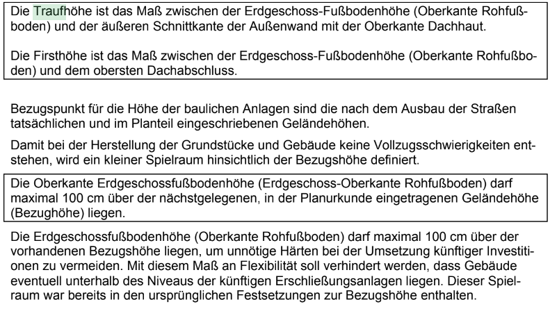

    Hallo, im B-Plan ist bei uns folgendes (in der Begründung der Gemeinde) folgendes zur Definition der Traufhöhe festgehalten:
    Die Traufhöhe ist das Maß zwischen der Erdgeschoss-Fußbodenhöhe (Oberkante Rohfuß-
    boden) und der äußeren Schnittkante der Außenwand mit der Oberkante Dachhaut.
    Die Traufhöhe wird dann mit 4m festgesetzt.
    Soweit so gut. Was ist aber der Traufpunkt, wenn eine Gaube gesetzt wird, deren Außenwand in einer Linie mit der Außenwand hochläuft?
    Hintergrund: Das Amt verlangt, dass man um Außenwandstärke einrückt mit der Gaubenwand. Das finde ich komisch, zum einen wurde das bisher nicht so gefordert, zum anderen ist Außenwandstärke ja variabel, je nach Wandaufbau 30 bis 45 cm. Städtebaulich erschließt sich mir diese Bedingung nicht, man verliert Fläche im OG, die man durch eine größere Grundfläche wieder ausgleichen müsste ... Ist das Willkür?
    Gauben sind weder explizit erlaubt noch ausgeschlossen, werden weder in den textlichen Festsetzungen noch in der Begründung der Gemeinde explizit erwähnt. Ziel unseres B-Plans ist es u.a., die Höhenentwicklung der Umgebung fortzuführen.
    Viele Grüße, C.
