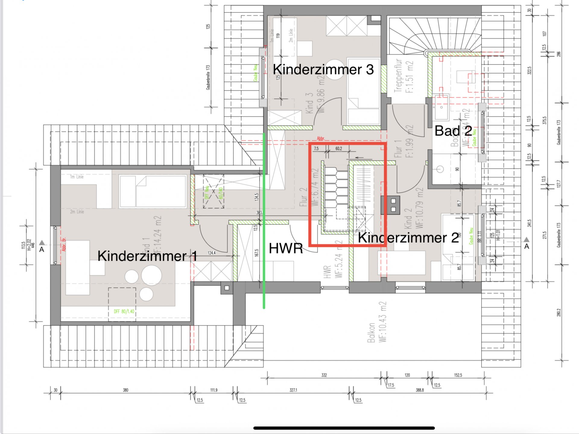

    Durch die Sanierung möchten wir unseren Wohnraum auch erweitern. Konkret möchte ich den bereits teilweise ausgebauten Dachboden mit einer neuen Treppe zugänglich machen.

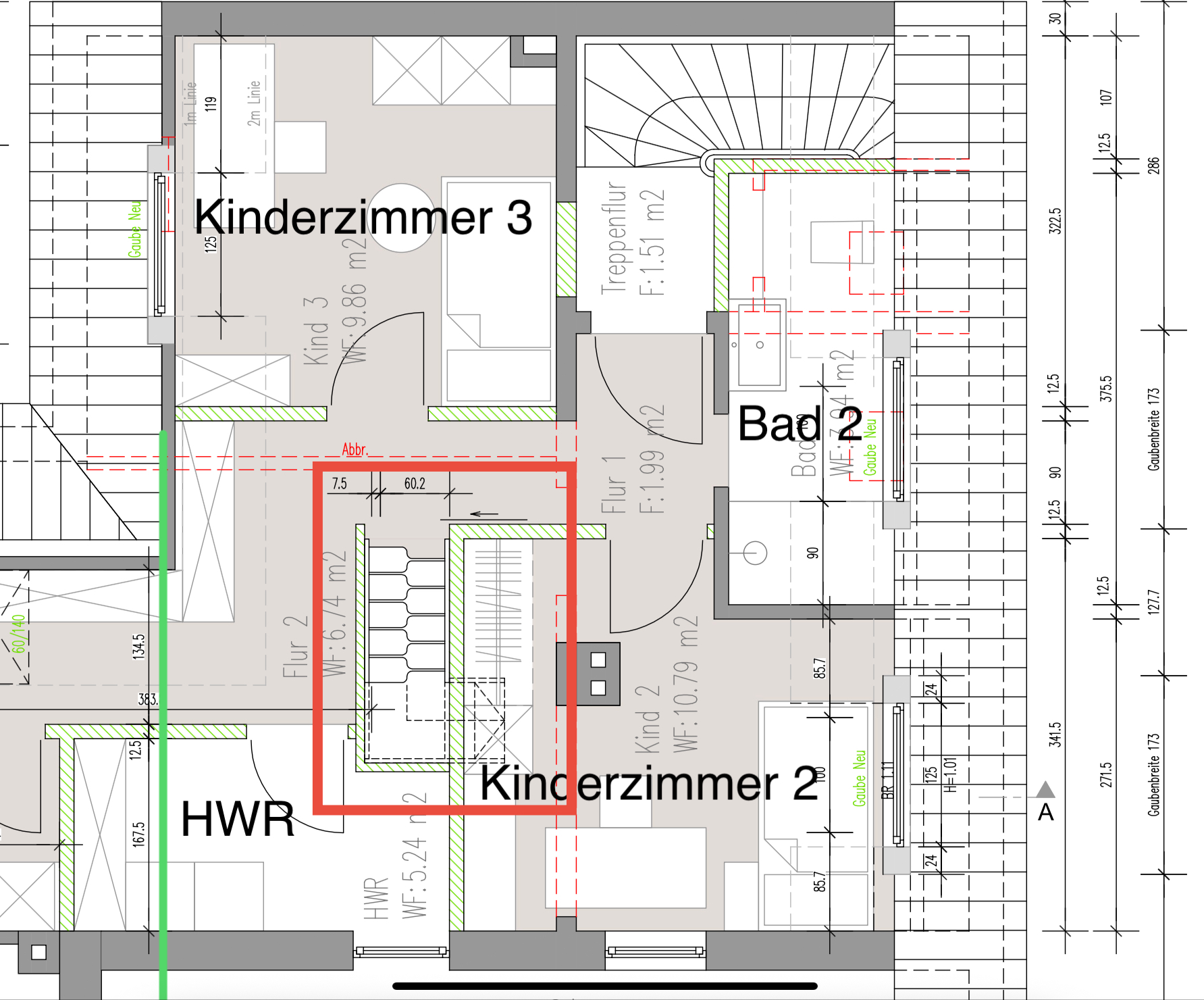

    Vom 2. OG (das neue Trockenbauwände für neu geschaffene Kinderzimmer enthält) soll eine Treppe, entlang einer Trockenbauwand, zum Spitzboden führen.

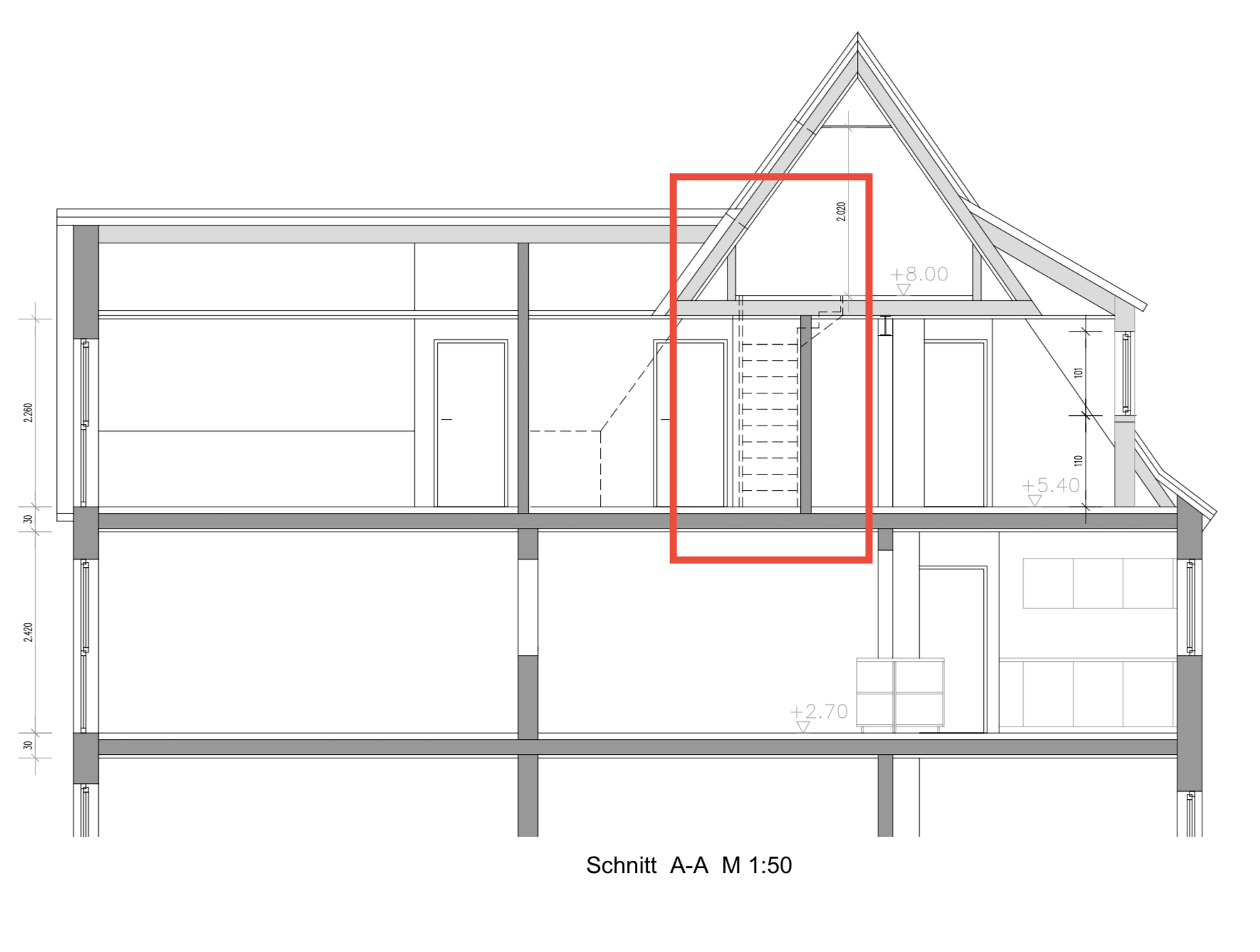

    Die Architektin hat die Treppe Richtung Balkon eingezeichnet.
    Nun hat sich herausgestellt, dass die Balken quer dazu verlaufen.
    Hier die Pläne zum besseren Verständnis.
    Grün schraffiert sind die neuen Trockenbauwände.
    Der grüne Streifen mittig ist die Abtrennung zu einem Anbau, der keinen Spitzboden hat.

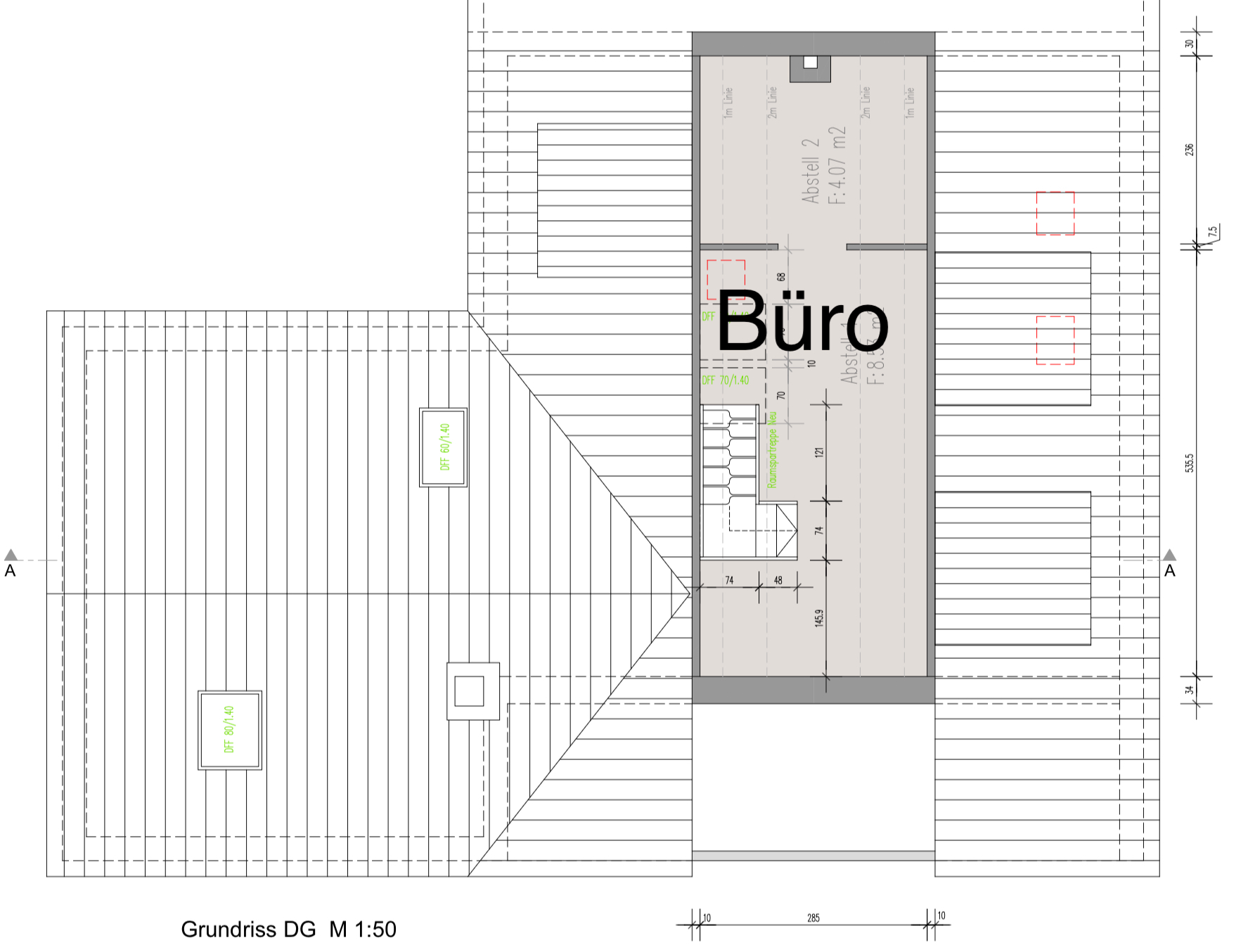

    Der Spitzboden läuft nur von oben nach unten. Also von Kinderzimmer 3 zu Kinderzimmer 1.
    Da laut Grundriss auch nicht viele Möglichkeiten bestehen wo die Treppe hin kann, schränkt das meine Möglichkeiten ein. Aber falls euch was einfällt, gerne her damit. :-)

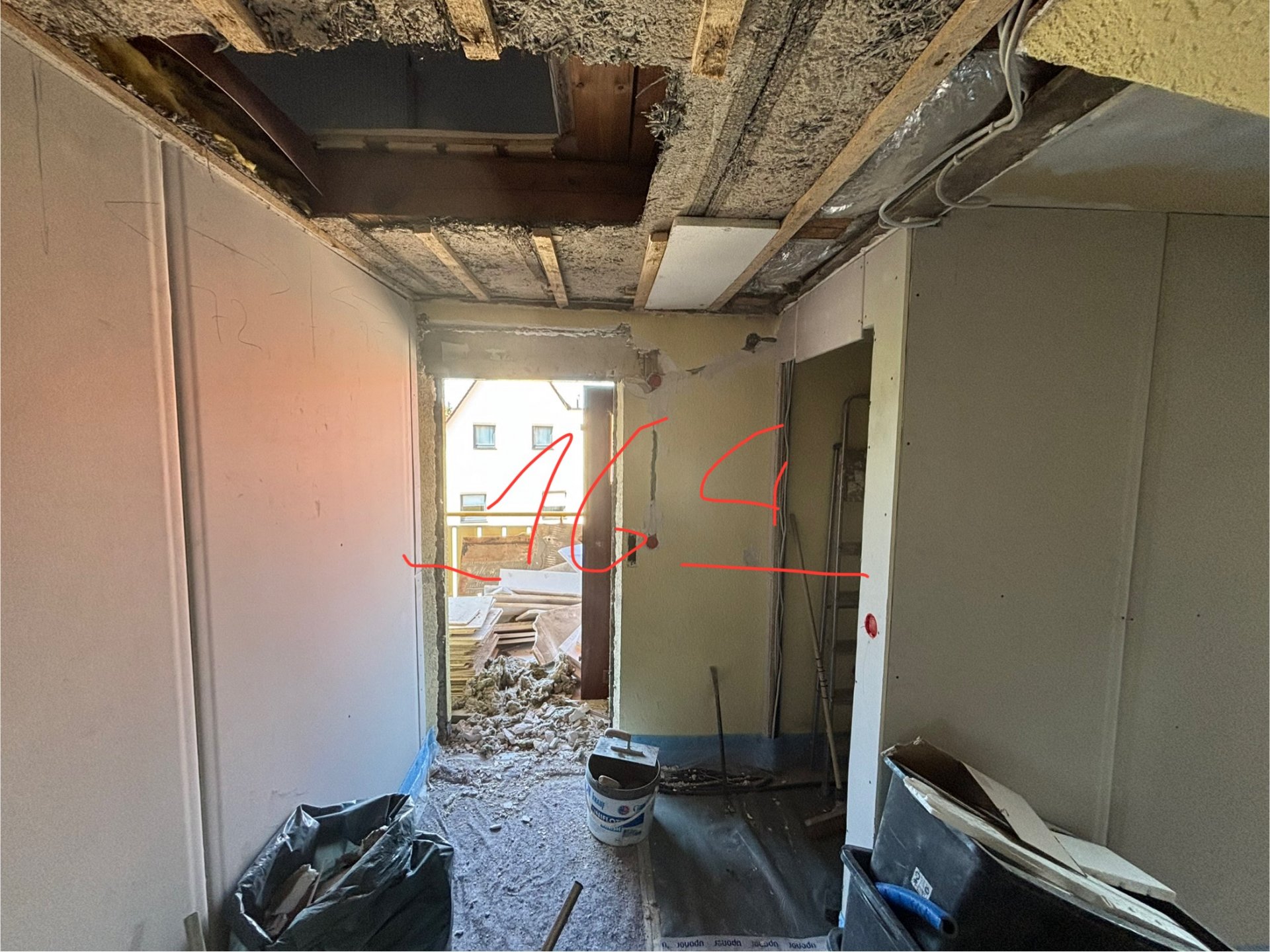

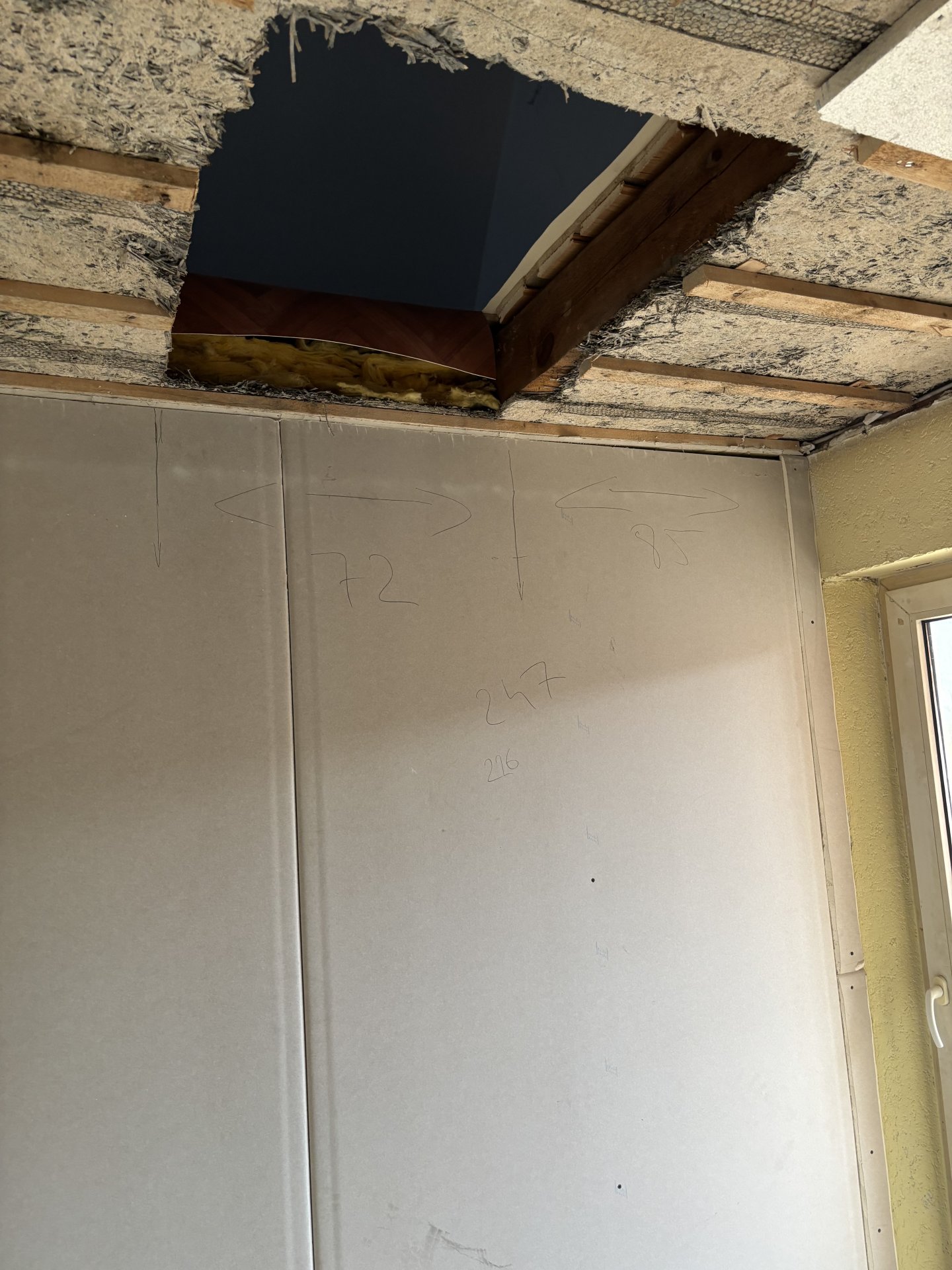

    Die Decke zum Spitzboden wurde geöffnet und sieht so aus:
    Das jetzige Loch ist nicht breiter, weil links und rechts die Balken sind.
    Man könnte vlt die Treppe entlang des HWR machen, da man die Decke entlang der Balkon sicherlich viel weiter öffnen kann. Allerdings ist dann der Zugang zum Balkon blockiert.
    Was habt ihr für Ideen außer eine Leiter hinzubauen?

    Wie äußert sich denn die Architektin dazu? Die schuldet doch vermutlich eine mangelfreie Planung. In dem Schnitt hat sie doch sogar die Balkenlage dargestellt.
    Warum dieses? Da sind doch noch anderthalb Meter Platz.
