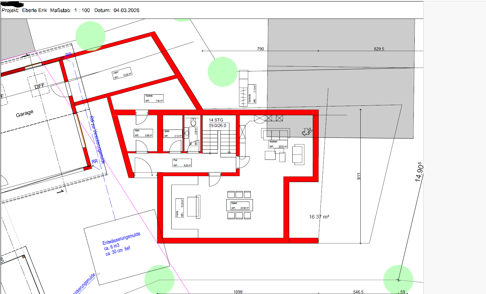

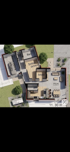

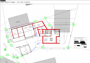

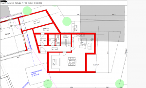

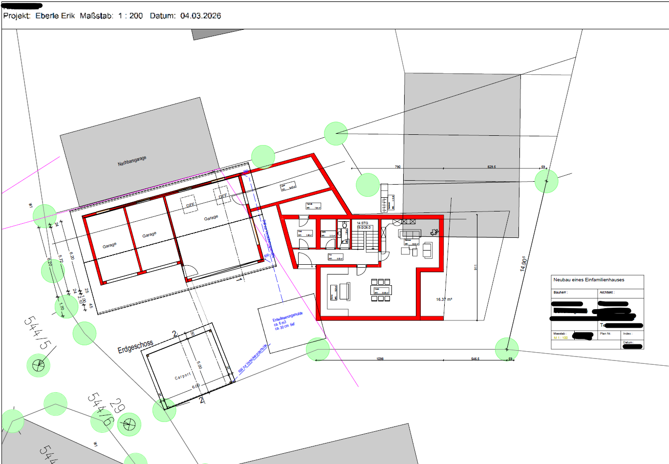

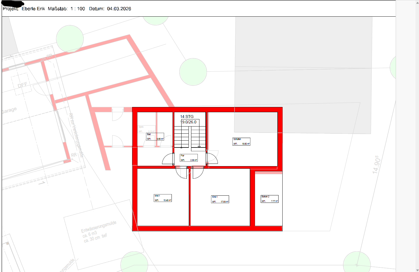

    In nächster Zeit plane ich ein Bauvorhaben: Ich möchte einen Bungalow mit ca. 120 m² Wohnfläche bauen.
    Von einem ortsansässigen Architekten habe ich bereits einen Entwurf erstellen lassen. Leider ist dieser überhaupt nicht auf meine Wünsche eingegangen.

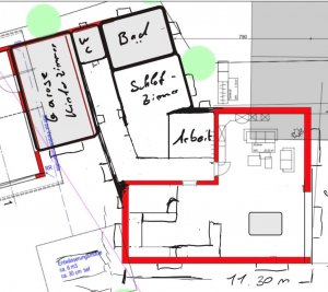

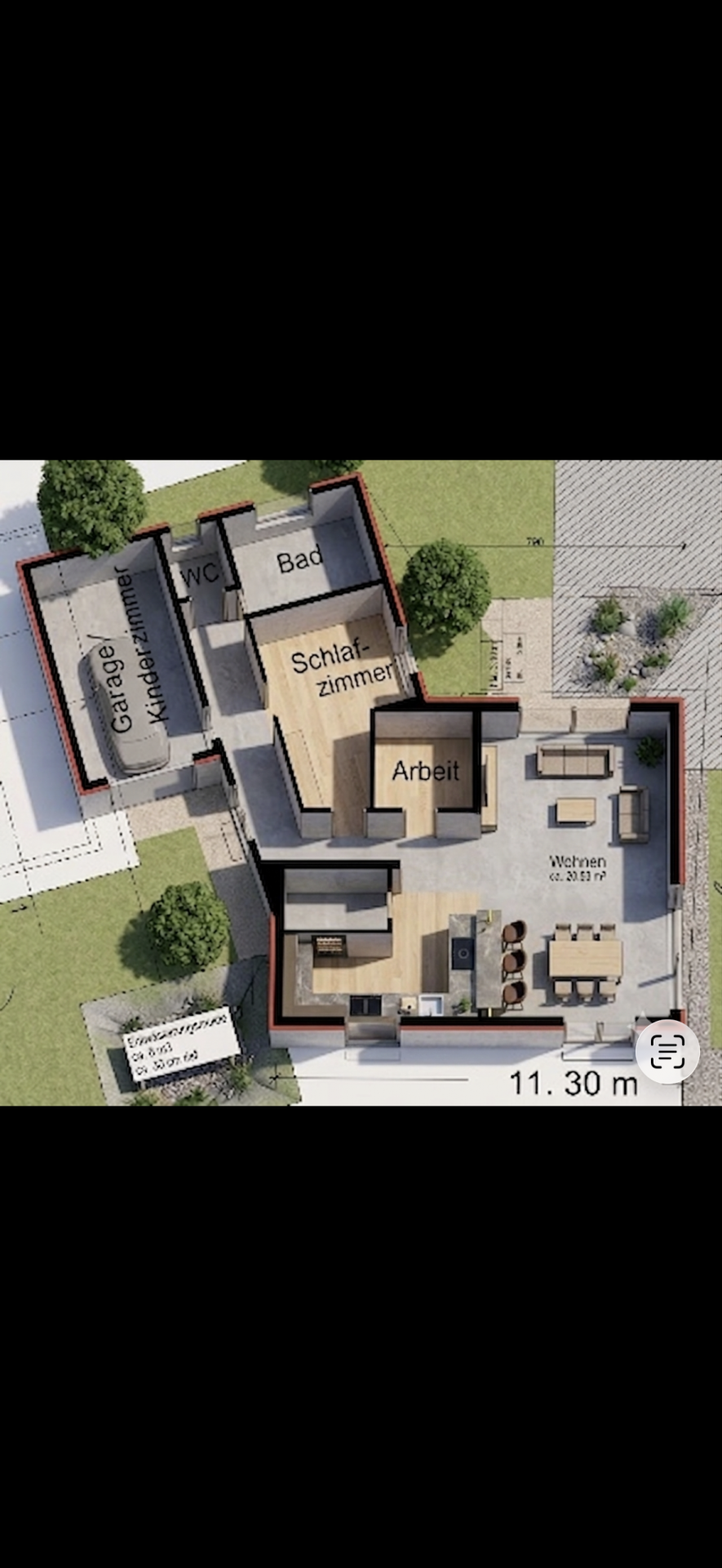

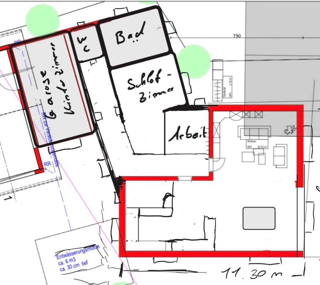

    Daraufhin habe ich selbst einen Grundriss von Hand gezeichnet. Vielleicht könnt ihr mir weiterhelfen und sagen, ob meine Planung so funktioniert.
    Das Haus soll an eine bestehende Werkstatt/Garage angebaut werden, sodass man von dort direkt ins Wohnhaus gelangen kann.
    Zusätzlich habe ich mir überlegt, neben die bestehende Werkstatt/Garage noch eine Einzelgarage mit Technikraum anzubauen. Diese könnte später eventuell als Kinderzimmer umgenutzt werden (Kinderplanung ist noch in Diskussion ).

    - Garage mit Umnutzung KiZi ist eine Schnapsidee
    - Technik-/Heizungsraum fehlt komplett
    - Arbeitszimmer ohne Fenster = kein Wohnraum und drin arbeiten will auch nieman
    - tote Ecke / unnützer Raum im Schlafzimmer
    Finde Deinen Entwurf leider schrecklich.

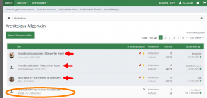

    @Erik96 ... du hast schon gesehen, dass die ersten 3 Threads in diesem Forumsbereich angepinnt sind und alle irgendwie "Bitte lesen" heißen?
    Du beklagst dich
    dann solltest du dich an Grundrissdiskussionen - bitte vorher lesen! halten. Denn das von Ferne in den Kopf anderer Leute gucken ist noch nicht erfunden.

    Danke für die Rückmeldung.
    Die Technik soll in den hinteren Teil der Garage. Das Arbeitszimmer müsste eine Terrassentür bekommen (ist in dem Plan nicht enthalten, da er nur frei Hand gezeichnet wurde).
    Die Ecke dachte ich als Ankleidezimmer.
    Die Garage umzunutzen, dachte ich, ist die einzige Lösung. :D

    Wo denn hin? Das gehoert genau hier hin.

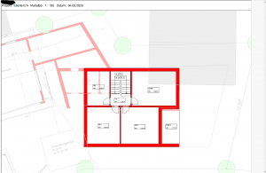

    Bungalow mit 2 Etagen? Fenster gibt es auch keine?
    Zeig uns doch mal das Bauwerk im Grundstueck. Irgendwie hast Du vermutlich keine Abstandsregeln beachtet.
