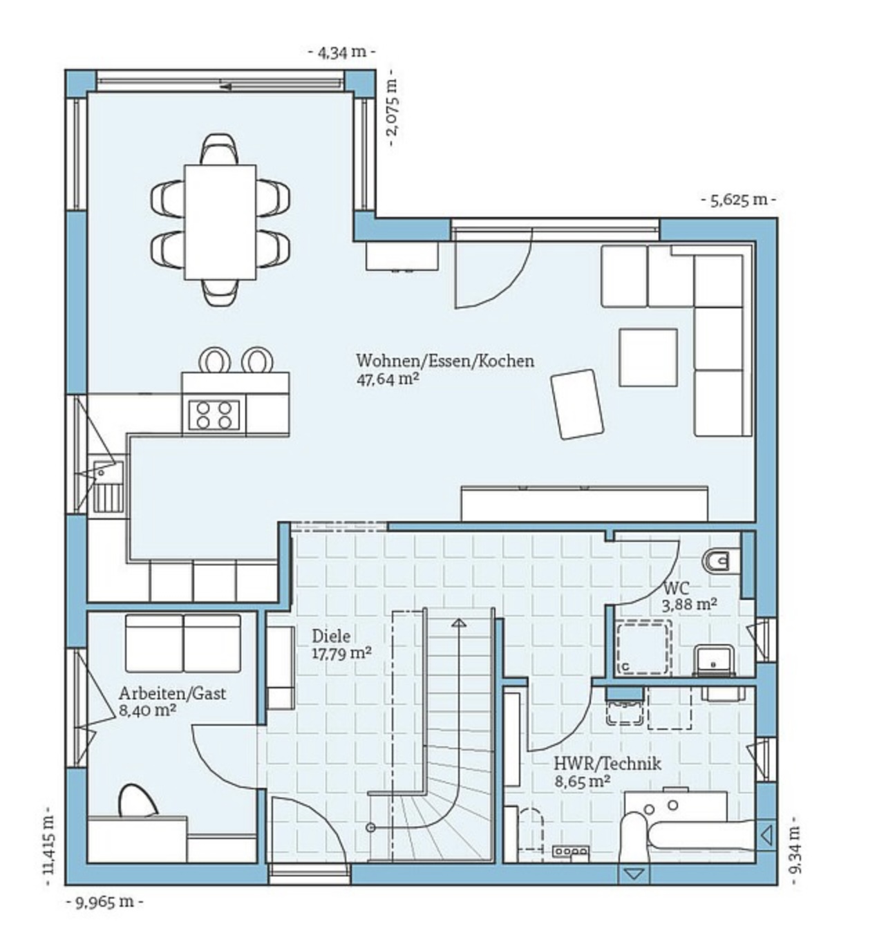

    wir sind aktuell zwei Erwachsene und ein Baby, planen aber mal zu viert zu sein und möchten ein EFH ohne Keller bauen.
    Wir möchten im EG ein Dusch-WC, einen Technikraum (HWR), ein Büro und einen offenen Küche-Wohn-Essbereich in L-Form.
    Im OG möchten wir ein Schlafzimmer mit Ankleide, ein Bad und mindestens zwei Kinderzimmer.
    Eine Garage soll auch noch dazu.

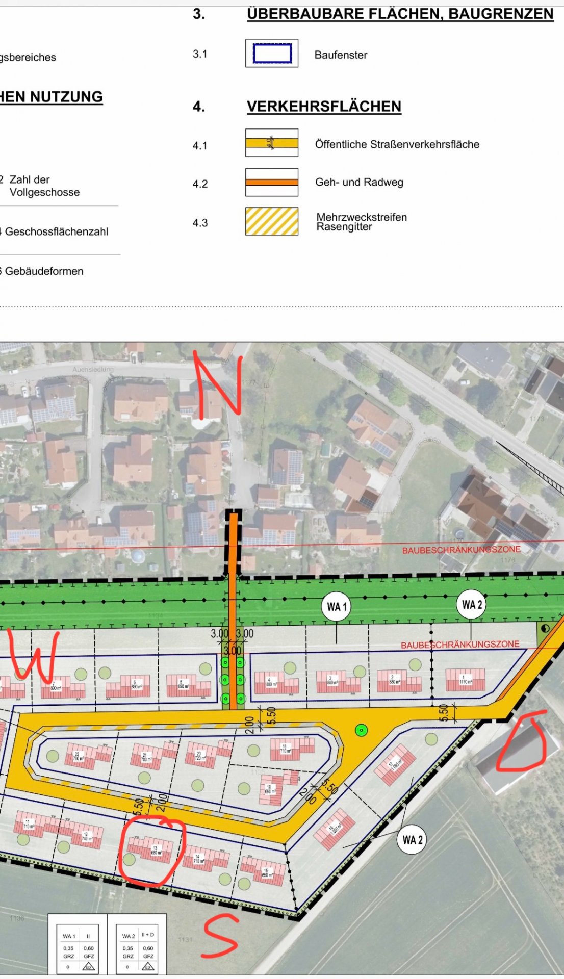

    Wir möchten ein Haus mit Sattel- oder Walmdach mit max. 25 Grad Neigung (durch Bebauungsplan festgelegt) und zwei Vollgeschosse oder einen Kniestock mit mindestens 2 Metern. Es soll alles in allem recht einfach sein, ein Erker wäre toll.
    Grösse des Grundstücks 680qm
    Hang? Nein
    Geschossigkeit max 2
    Dachform und -neigung mac 25 Grad
    Ausrichtung/Firstrichtung egal
    Anzahl Stellplätze 2
    Wir möchten eine LWWP mit Lüftungsanlage mit WRG, also ein 40+ Haus wegen der kfw 300 (WEF) Förderung
    Wir haben von einigen Fertighausherstellern Angebote eingeholt und sind bei zweien hängen geblieben. Ich weiß nicht, ob ich hier die Namen nennen darf, daher mach ich es erst mal nicht. Wenn es erlaubt ist gerne natürlich nachträglich!Es handelt sich um Aktionshäuser - man kann am Grundriss nicht viel ändern.

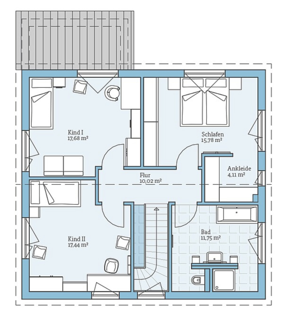

    Anbieter 1 (Grundriss blau) toll: Erker, T-Bad, viele Fenster im Hauptbereich unten, hoher Standard bei Bemusterung offenbar, offner und großer Hauptbereich (47qm), zwei Vollgeschosse
    Kritisch: Treppe direkt am Eingang, Küche ragt recht weit in den Raum rein

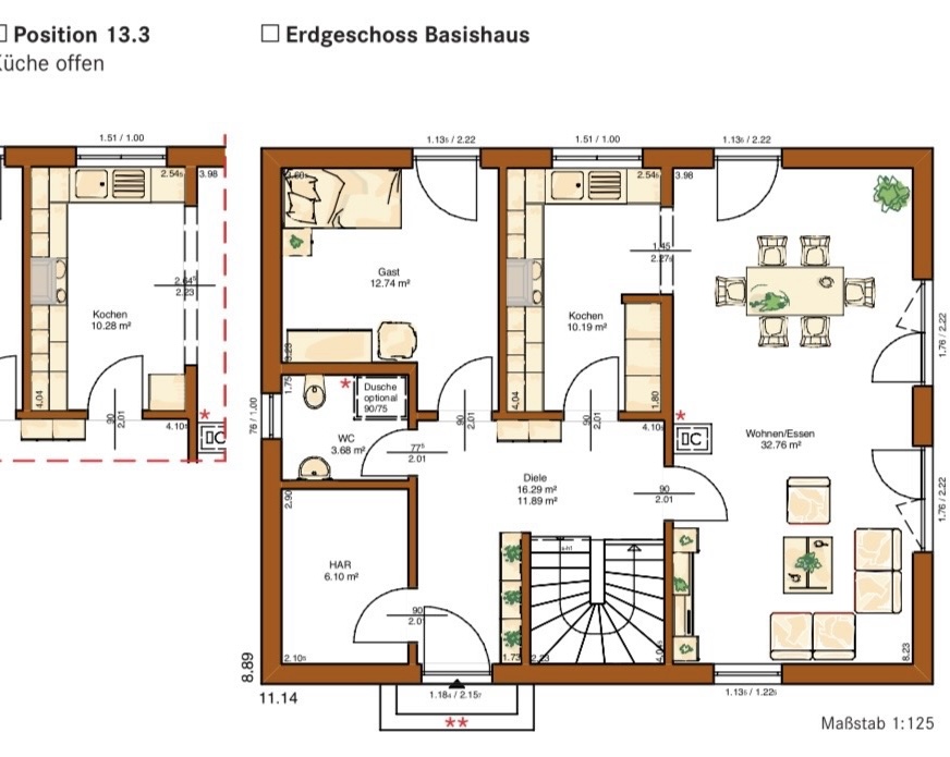

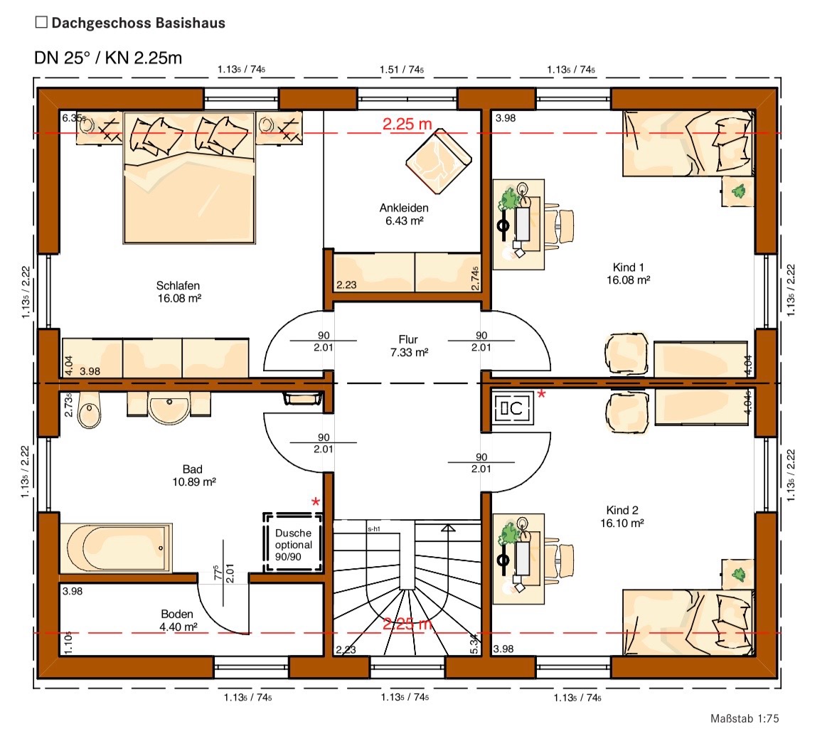

    Anbierer 2 toll: Treppe etwas versteckter/weiter vom Eingang weg, Kinderzimmer nach Süden ausgerichtet, Abstellraum im Bad für Trockner, Waschmaschine, Putzzeug etc., zwei Türen in den Hauptbereich
    Kritisch: 1/2 gewendelte Treppe, stünde „falsch rum“ auf Grundstück (giebelseite zur Straße), offenbar niedriger Standard was Bemusterung angeht, Kniestock 2,25m, weniger hell im Hauptbereich
    Preislich ist kaum ein Unterschied, allerdings hat Anbieter 1 z.B. schon eine geschlossene Treppe mit Abstellraum, beim Erker Raffstores etc., was bei Anbieter 2 zur Bemusterung dazukäme.
    Unser Budget liegt bei ca. 520.000€ inklusive Garage, Baubebenkosten, schlüsselfertiges Haus etc.
    Wir können uns einfach nicht entscheiden… wie würdet ihr entscheiden bzw. sehr ihr vllt Vor- oder Nachteile, die wir nicht sehen?
    Ach ja: Wohn-/Essbereich wäre jeweils im Süden und der Technikraum zur Straße nach Norden.

    1. Im "braunen" Grundriss ist sowohl im Erdgeschoss als auch im Obergeschoss ein WC direkt an einer Trennwand zu einem Schlafraum oder zumindest zu einem Raum, in dem ein Bett eingezeichnet ist (Kontra: "braun").
    2. Im "braunen" Grundriss wird die Küche zerstückelt, während sie im "blauen" Grundriss durchlaufend ist. Ich biete aber an, dass das aber subjektiv sowohl als Vor- oder Nachteil empfunden werden kann... (Kontra: "braun")
    3. Im "blauen" Grundriss ist das Bad im Obergeschoss hinsichtlich Dusche und WC "diskreter" (Pro: "blau").

    Vielen Dank! Das mit den WC hatten wir z.B. tatsächlich nicht auf dem Schirm und spricht dann eher für blau.
    Nochmal danke :)

    Sind die Grundrisse eigentlich eingenordet? Weil zumindest so wie sie abgebildet sind, sind:
    • im "blauen" Grundriss die Wohn- und Schlafräume "oben" und der Treppenraum, Bad, Technik- und Arbeitsraum "unten".
    • im "braunen" Grundriss das Wohnzimmer "unten" und z. B. die Küche oben...
    Ich persönlich hätte die Schlafzimmer und das Wohn- und Esszimmer einerseits möglichst mit südlicher Orientierung und andererseits auf der nicht zur Straße gewandten Seite des Hauses. Die Küche, Bäder, Treppenraum, Technikraum können dafür einerseits eine nördliche Orientierung haben und an der zur Straße gewandten Seite des Hauses liegen.
    Wenn man annimmt, dass der Hauseingang im Norden zur Straße ist, dann scheint wieder der "braune" Grundriss ungünstiger zu sein...

    Sorry, das ist etwas blöd zu sehen bzw ich wusste nicht wie ich es hier drehen soll. Es wären beide so gedacht, dass der Wohn-/Essbereich gen Süden geht und die Küche im Osten liegt. Beim blauen wäre die Straße (Norden) bei der Eingangstür. Beim braunen wäre die Giebelseite an der Straße, was ich leider nicht ganz optimal finde..
