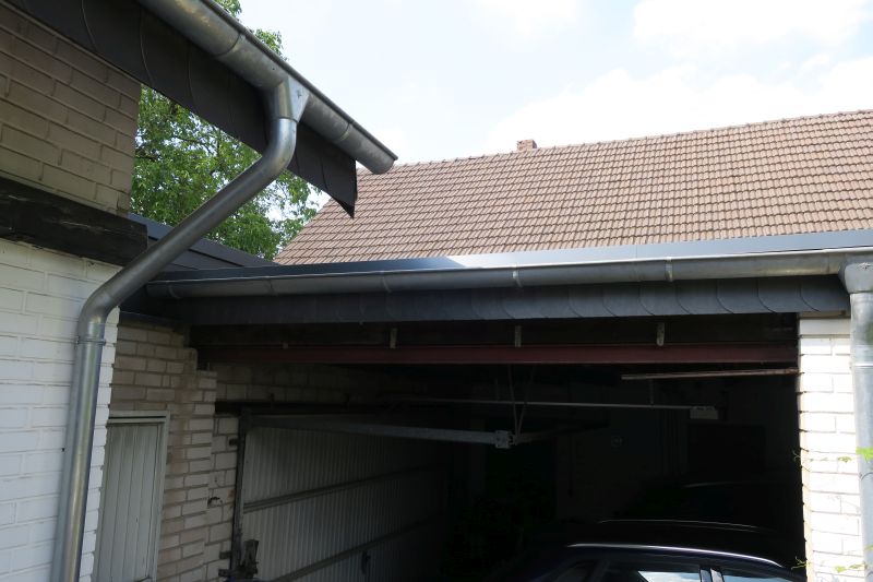

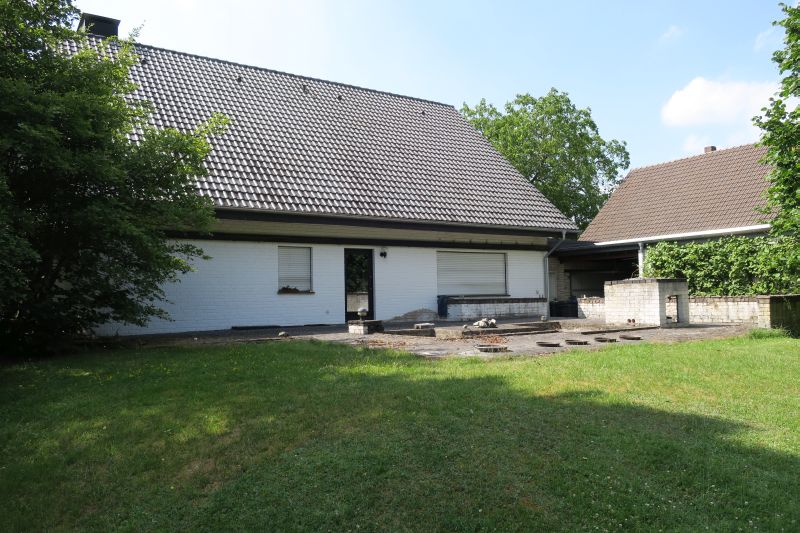

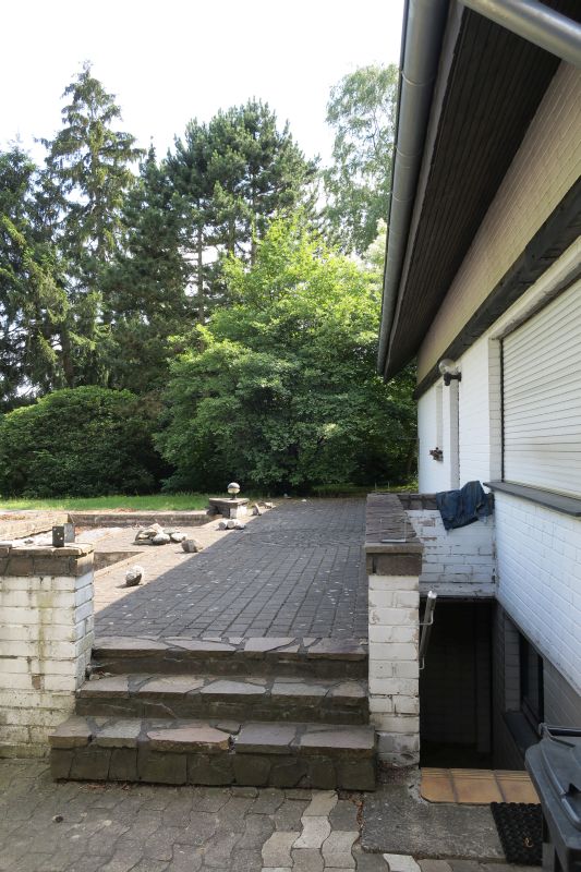

    Klar kann ich das. Habe mein ein Foto der absolut heruntergekommenen aktuellen Terrasse angehängt. Ich bin halt in der Situation, daß meine Eltern das ZFH damals erbaut haben, es inzw. abbezahlt ist, ihnen aber während der Bauzeit die Finanzierung ausgegangen ist, so daß irgendwann abgebrochen wurde.
    Ich sehe mich jetzt in der Aufgabe "fertigzubauen". ;-)
    Auf dem Foto bickt man auf die Ostseite des Hauses mit der seitlich angrenzenden Garage (rechts auf dem Bild). Hinter der Garage befindet sich noch unsere alte Scheune, deren Dach man erahnen kann. Das ganze Grundstück ist ca. 6.000m² groß. Abstandsflächen zu Nachbarn etc. sind also kein Thema. Wie auf dem Foto zu erkennen ist, gibt es schon Feuchtigkeitsschäden an dem Sichtmauerwerk, weil bei Starkregen die Terrasse förmlich geflutet wird. Diese sind rechts neben der Tür deutlich sichtbar.
    Die alte Terrasse (oder eher der traurige Rest davon), eh viel zu groß dimensioniert, neigte schon immer dazu sich so massiv aufzuheizen, daß sie in den letzten Jahren nie genutzt wurde. Daher denke ich derzeit daran sie auf einen ca. 3m breiten Streifen entlang des Hauses zu reduzieren, diesen Streifen abzuschatten und auf der freiwerdenden Fläche ggf. Bäume zu pflanzen. Am Haus war früher schon einmal eine Pergola, allerdings eine offene, angebracht. Aus der Zeit stammt auch noch der Holzbalken, der auf ganzer Länge an der Außenwand befestigt ist.
    Außerdem befinden sich auf dem Weg von der Haustür zur Garage derzeit noch drei Stufen. Diese sollen verschwinden und einer Rampe weichen. Wir werden ja alle nicht jünger.
    Auf dem letzten Bid sieht man das Problem meines Dachdeckers, nämlich den Dachüberstand des Wohnhauses und die Dachneigung der Garage (belegt mit Trapez-Sandwich-Platten).
