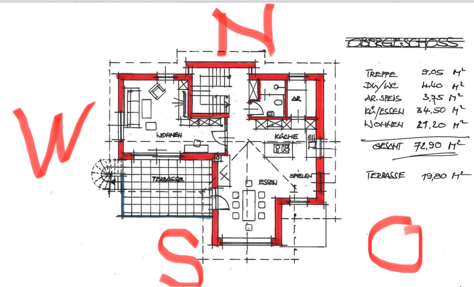

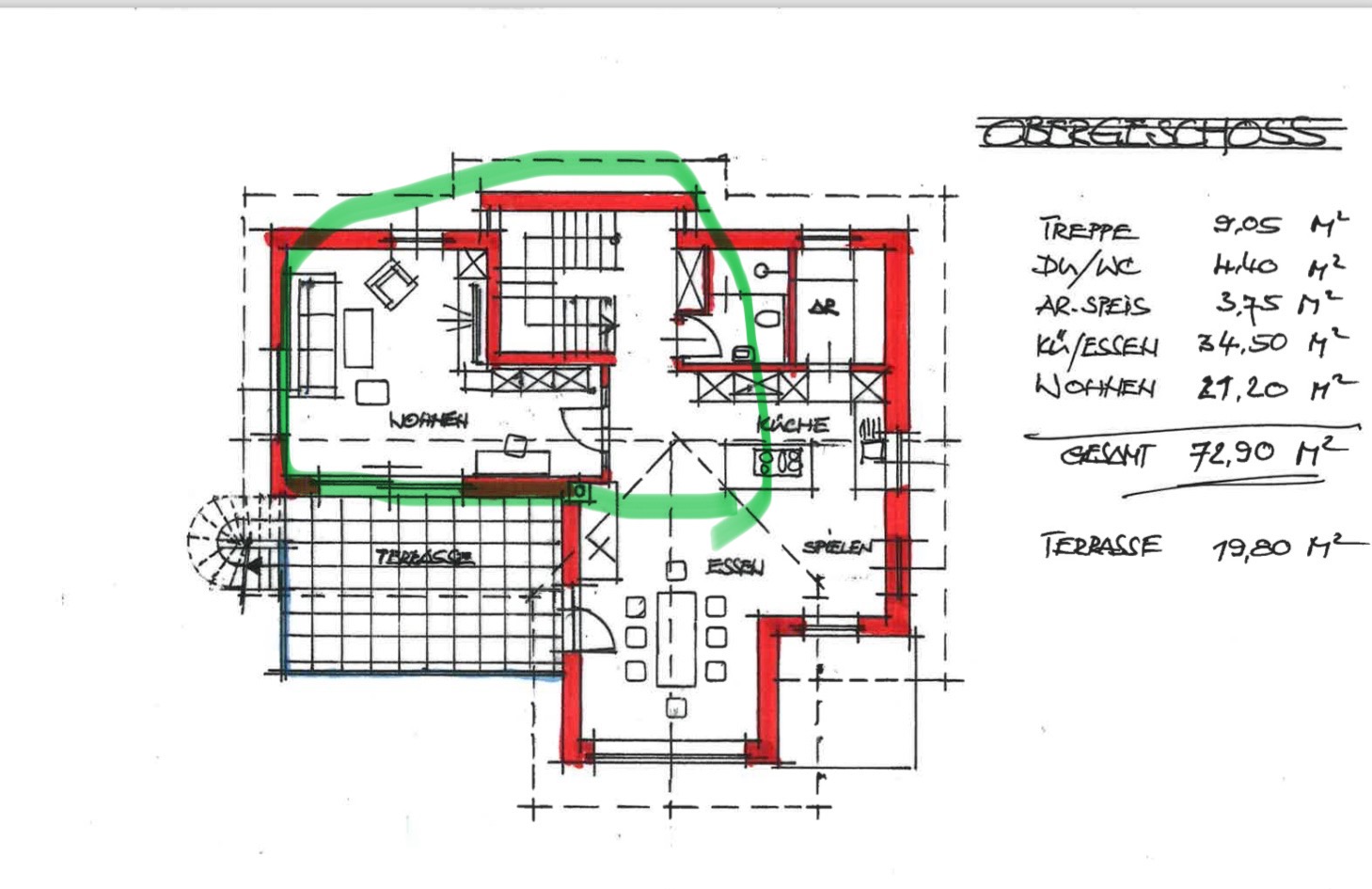

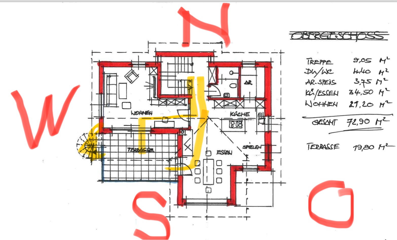

Diskutiere Wir brauchen bitte eure Hilfe / Wissen: Grundriss im Architektur Allgemein Forum im Bereich Architektur; Am Kochbereich sehe ich eine "Freifläche" die mit "Spielen" beschriftet ist. Dieser Lebensabschnitt ist in der Zeit überschaubar, zu wenig...

    Guter Einwand. Die Küche / Arbeitsflächen müssen wir nochmals anschauen.
  2. Anela
    Anela
    31.10.2024
    53
    Danke für deine Anmerkungen. Sind einige Sachen dabei, an die wir nicht gedacht haben. Die aber sehr wertvoll sind.
    - Was meinst du mit WC zu nah am Herd?
    - Was ist mit Belichtung Treppe geht günstiger genau gemeint? Hast du bitte eine Idee dafür?
    - Der Keller wird gebaut, damit wir eine gewissen Höhe erreichen, um einen Weitblick zu haben.
    - Stimmt die Ankleide ist zu klein - danke.
    - Was meinst du mit Zugang Wohnzimmer? Türanschlag?
    - Danke, dass mit dem Esszimmer schauen wir uns nochmal an. Terrassentür hast du recht.

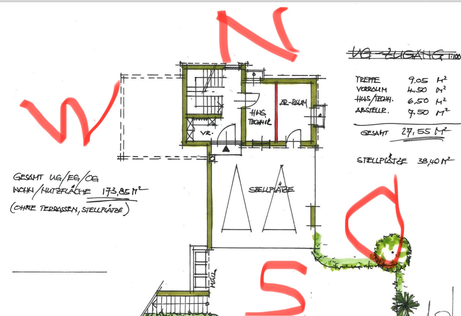

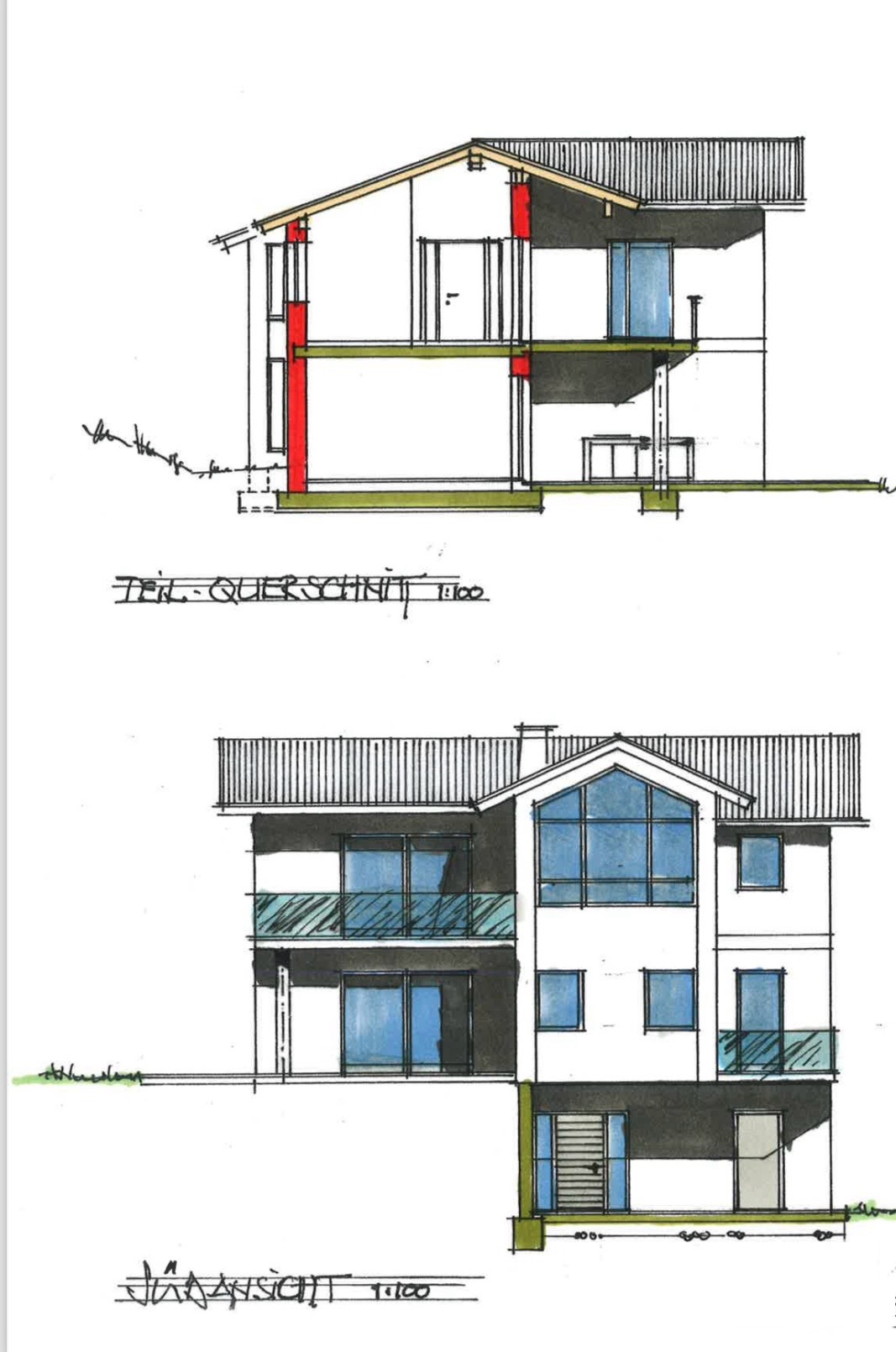

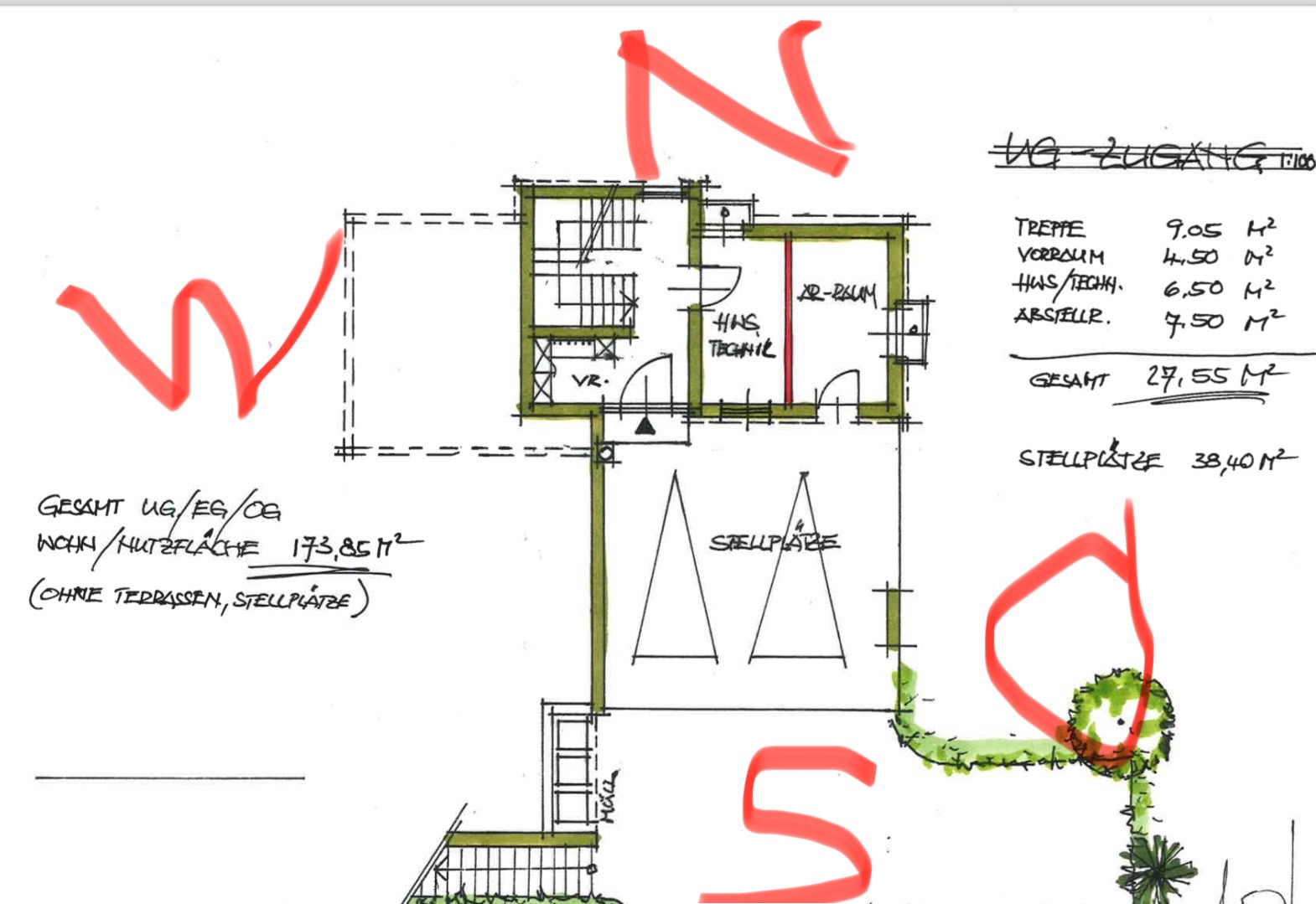

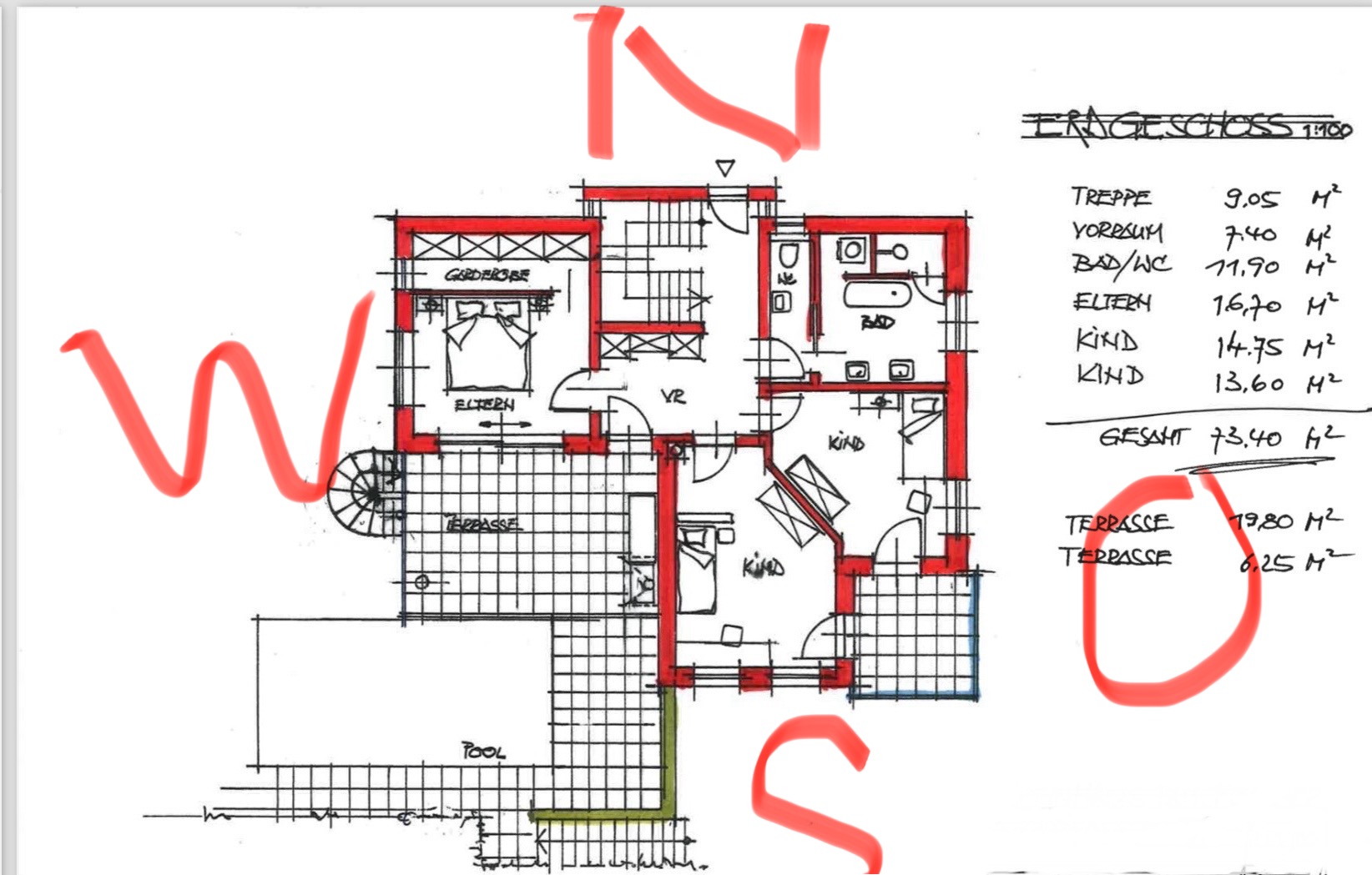

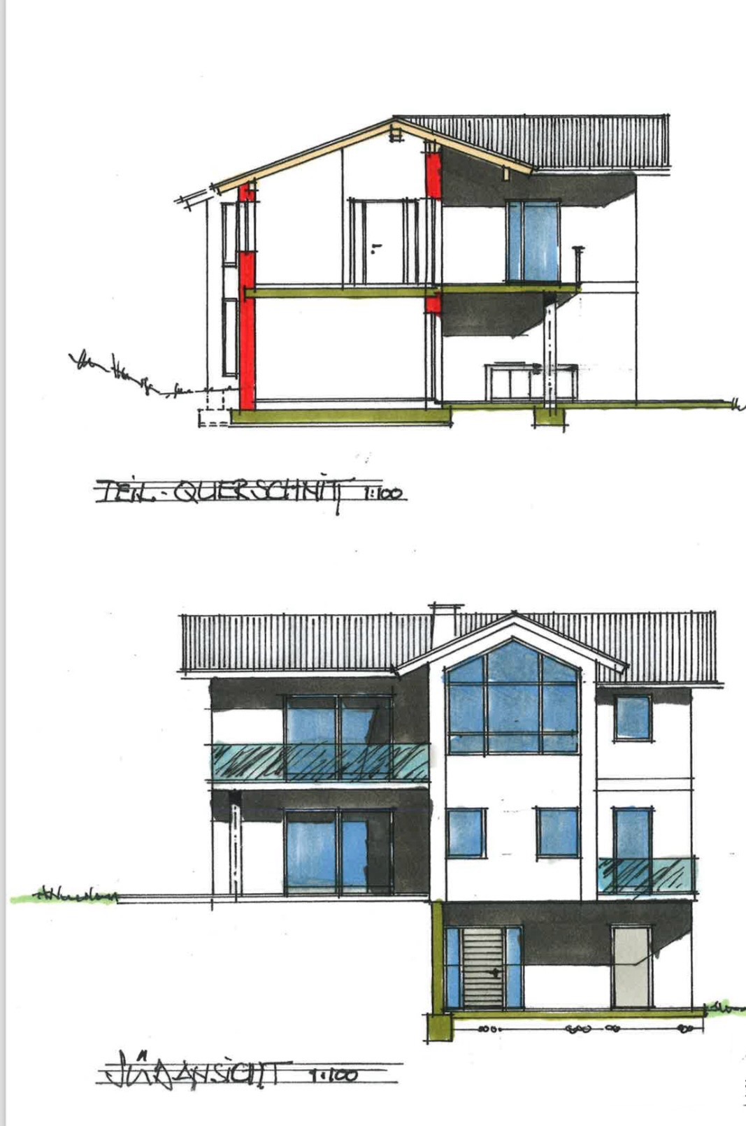

    Straße ist im Süde. Im Süden sind die Autostellplätze und links daneben die Haustüre. Den Anhang 136153 betrachten Den Anhang 136154 betrachten Den Anhang 136155 betrachten
    Die Straße ist im Süden. Ebenso die Autoabstellplätze und daneben links die Haustüre. Quasi sind der Keller und die Autoabstellplätze teilweise in den Hang gebaut. Ja wir haben auch lange überlegt ob wir es wagen Wohnen im OG zu machen. Ich verstehe deinen Einwand.

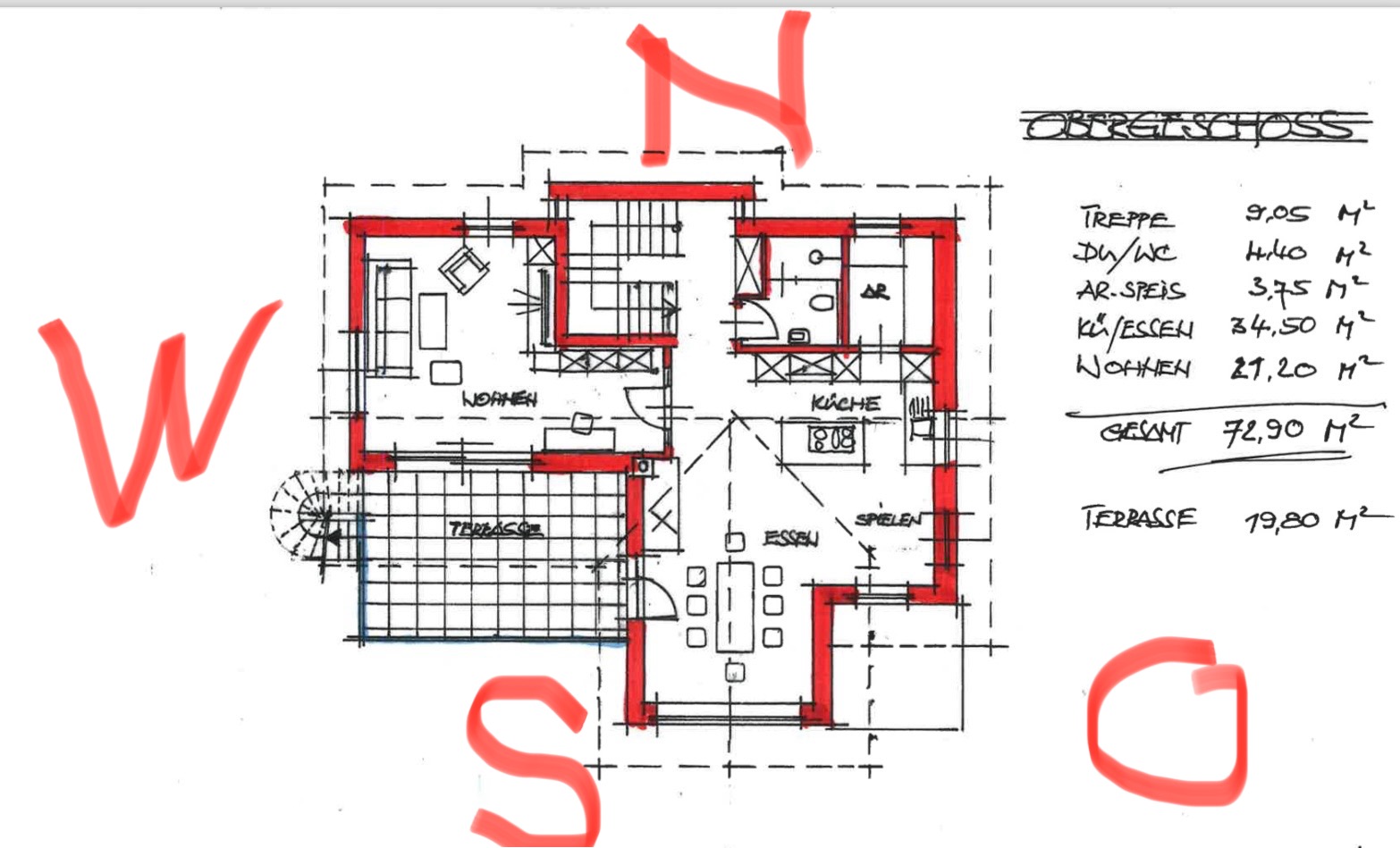

    Maßstab ist 1:100. Aussicht nach Süden und Westen gegeben.

    Genau Maßstab 1:100.

    Das sehe ich nicht so. Übersehen habe ich sie nicht. Mir hätten die Kinderzimmer gefallen.

    da hast Du sicher recht. Zumindest teilweise wird für Kinderzimmer ein Raum geplant, den aktuell "Appartements" für Gastro/Hotelerie Angestellte nicht bieten können - dann aber mit Duschzelle und mini Küche, und da leben Erwachsene - je nach Fluktuation - dauerhaft.
    Allerdings dürfte ein Kinderzimmer der Raum sein, in dem sich in den ersten 20 Jahren die meisten Umgestaltungen abspielen - und auch danach die Nutzung nicht sicher ist. Daher ehr weniger auf Fläche sondern auf Flexibilität gehen - genug Steckdosen und Datenanschlüsse auf allen Seiten.

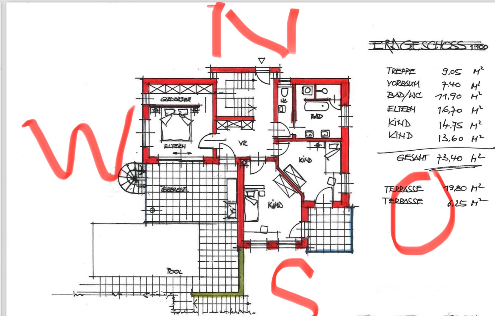

    Ich würde das OG und EG tauschen. Das Leben findet doch im EG statt und nicht im OG ohne Ausgang zur Terrasse. :D

    Kein leichtes Thema. Ja natürlich wäre es leichter im EG zu „wohnen“ und im OG zu „schlafen“. Jedoch müssten wir dann auf den 360 Grad Ausblick verzichten und der offene Dachstuhl wäre auch umsonst, weil man eh nur zum schlafen im OG wäre.
    Welche Terrasse meinst du? Man hat zu allen Terrassen im EG und OG auch einen Zugang übern Vorraum.

    Meine Überlegung war auch schon im OG zu schlafen und die Terrasse mit Loungemöbel zu belassen um oben mit Gästen sitzen zu können. Zugang zur oberen Terrasse auch aus dem Garten. Fällt dir dazu vielleicht etwas ein? Oder hattest du mal einen Fall wo es gut gelöst wurde?

    Offener Dachstuhl ist nice to have, aber eher doch sollte die wohnliche Plattform stimmen, bevor es in die Decke geht.

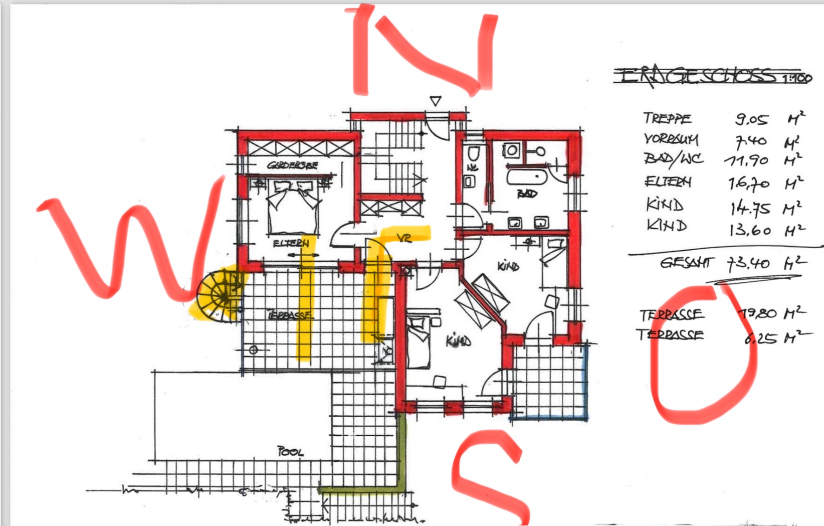

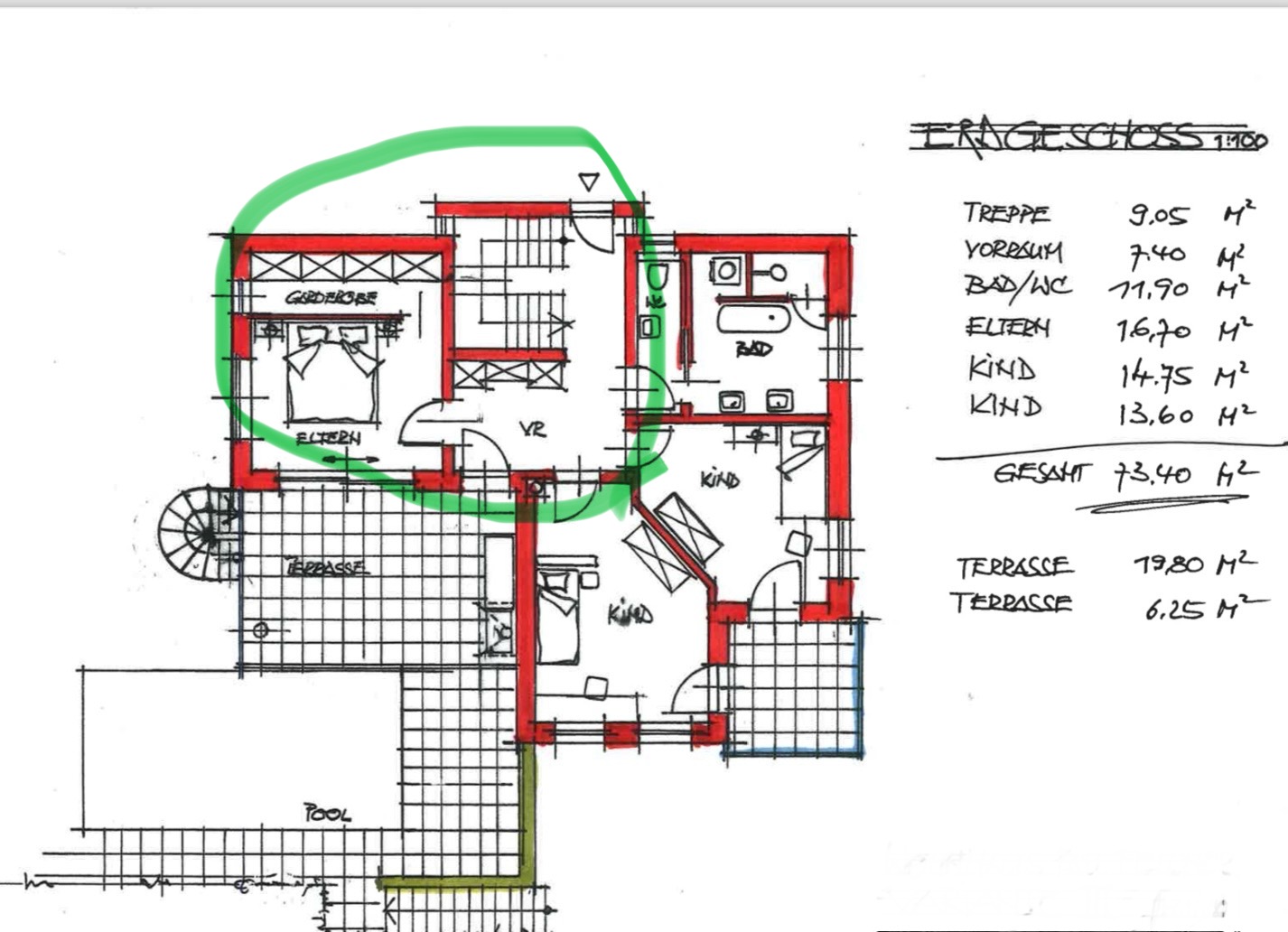

    -Na ja, WC ist doch quasi direkt um’s Eck…
    -statt der „Warze“ mit Lichtbänder in Wandstärkenbreite, Treppenhaus direkt über Nordseite belichten und somit eine gerade Wand (Nordseite).
    - die Schleuse (der schmale Eintritt/Zutritt) würde mir nicht gefallen…

    - Danke WC ist ein guter Einwand.
    - Belichtung: Super Idee
    - Stimmt die Schleuse ist nicht aufregend/schön. Aber was soll ich damit machen? Ich könnte sie nur an den Vorraum abtreten und diesen vergrößern und damit 5 m2 an Wohnzimmergröße verlieren. Analog EG. Oder hast du bitte nen anderen Ansatz über den ich nachdenken könnte?

    Dachterrasse oder Balkon trifft es wohl eher.

    Was nutzt mir der, wenn ich den Plan nicht habe. Irgend eine Referenz braucht man doch.

    Was mich stören würde wäre der Transport aller Lebensmittel/Getränke aus der Garage im Keller in das OG (Waren-Aufzug?) Nur so als Idee.
    Was ich auch als Problematisch finde, vielleicht habt ihr ja auch eine Lösung ist, dass das Leben im OG mit Küche Wohnzimmer etc auf den Köpfen der Schlafenden stattfindet. Sicher alles kein Problem wenn man gleiche Schlafenszeiten, Arbeitszeiten und Partyzeiten hat. Aber was wenn nicht? Ich bin da zwar sehr empfindlich, aber auch hier sollte man drüber nachdenken ob man das so möchte/kann.
    Meine 4 Kinder gehen zwischen 17:30 und 19:00Uhr ins Bett. Da fangen andere erst mit dem Abendessen machen an.... Umgekehrt wird es im späteren leben so sein dass die Kinder länger Wach sind und ihr genau unter dem Wohnzimmer seit. Also einen großen Fokus auf den Trittschall und Schallschutz innerhalb des Hauses legen.
