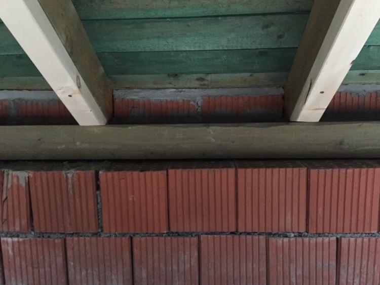

    Morgen an die Experten unter euch :)
    Ich habe vor unser Dach in der Innenseite zu dämmen. Im speziellen geht es eigentlich darum wie
    ich am sinnvollsten die Fußpfette dämmen kann und vor allem wo ich den Abschluss der Dampfsperre setze.
    Dazu habe ich noch keinen wirklich passenden Beitrag gefunden.
    Bis jetzt habe ich die Sparren auf 20 cm für eine 200mm Dämmung aufgedoppelt.
    Ich habe hier mal ein Foto von den Sparren und der Fußpfette um sich ein Bild machen zu können.
    Der Mauerkranz steht auf der Betondecke. Ich hätte die Dämmung bis zum Ende der Sparren geklemmt, aber
    wo die Dampfsperre abschließen ? Muss der Mauerkranz irgendwie gedämmt oder verputzt werden, dass hier
    keine Luft durchkommen kann ?
    Vielen Dank schon mal für eure hilfreichen Beiträge :)

    am Rohfussboden

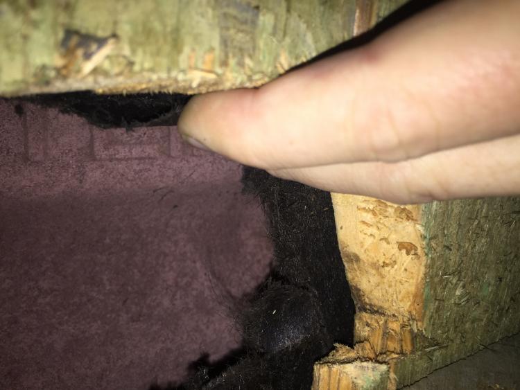

    Was ist auf der Schalung als Dachhaut?

    Ich kann es leider nicht sagen was das genau für eine Folie ist. Schaut mal.
    Vielleicht erkennt es jemand.

    womit und wie ist denn die pfusspfette mit dem drempelmauerwerk verbunden?

    Verankert mit Schrauben im Kniestock

    Ich würde mal sagen, die Bahn ist eine Glasfaservlies verstärkte Dachdichtungsbahn - kurz Bitumen haltig. Darüber gibt es vermutlich keine Konterlattung sondern direkt die Dachlattung mit Betondachsteinen gedeckt. Spätestens jetzt würde ich wohl mal jemand beauftragen und schauen ob mein geplanter Aufbau Tauwassergefährdet ist oder nicht. Nein, der U-Wert-Rechner ist für den Laien und das Abschätzen nicht geeignet.
    Ob nun Kesseldruckimprägnierte Schalung hin oder her, wenn da Jahrelang die Feuchtigkeit steigt und wieder sinkt im Aufbau machts der Pilz oder Käfer irgendwann. Ich wäre ja vorsichtig aber bin auch nur n doofer Dachdecker ;)

    gemäß statischem nachweis in den ziegeln?

    Ja der war gut Ja in nem ausgegossenem betonfundament

    Fachgerecht wahrscheinlich so gar nicht zu dämmen! Weil die Pappe eine Dampfbremse oder -sperre bildet und die Ebene darüber nicht belüftet ist.
    So dämmen und ausbauen kann in 10 Jahren zu einem neuen Dach verhelfen. Komplett neu incl Dachstuhl!

    Diese bildet aber keine dampfsperre weil sie diffusionsoffen ist ! Und über dieser ist eine konterlattung und darauf die Dachziegeln

    Vorhin habe ich das einem dachdecker gezeigt und er sagte mir das diese diffusionsoffen ist
