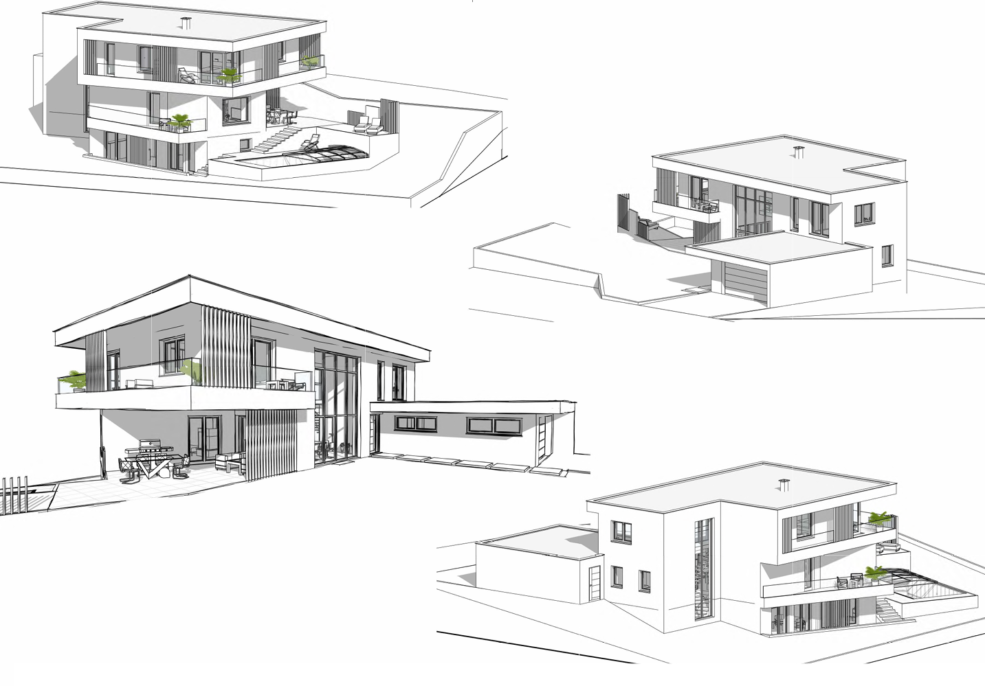

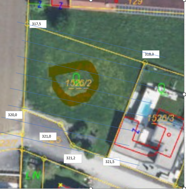

    nachdem unser erster Planungsanlauf mit einem Architekten im letzten Jahr leider komplett gescheitert ist, haben wir nun einen zweiten Anlauf mit einem Planungsbüro gestartet. Der erste Entwurf wirkt auf uns grundsätzlich stimmig, dennoch würden wir uns sehr über euer Feedback freuen.
    Kurz die Eckdaten zum Projekt:
    Grundstück: ca. 1.000 m²
    Lage: Hanglage mit ca. 4 m Gefälle
    Ausrichtung: Nordhang, Zufahrt von oben (Süden)
    Ausblick: unverbaute Sicht nach Westen, östlich angrenzend ein bestehendes Wohnhaus
    Haushalt: aktuell 2 Erwachsene + Baby, mittelfristig 4 Personen
    Budget: 900K inkl. Einrichtung, Gartengestaltung etc...
    Flächen beim aktuellen Plan:
    • Erdgeschoss: 84 m²
    • Obergeschoss: 84 m²
    • Keller (vollwertig nutzbar): 84 m²
    • Garage: 49 m²
    Überlegungen und Grundannahmen im aktuellen Plan:
    Vollunterkellerung, da laut Planer eine Teilunterkellerung aufgrund der Hanglage kaum günstiger wäre
    Der Keller ist als vollwertiger Wohnraum konzipiert, da hangseitig ein ebenerdiger Ausgang möglich ist, Fläche im Keller ist unser Ansicht nach etwas zu viel aber ergibt sich aufgrund der Fläche im EG
    Pool sinnvoll und möglichst ruhig in den Hang integriert
    Großzügige Gartenfläche auf der Südseite, trotz dort verlaufender Straße (Sackgasse, wenig Verkehr)
    Große Fixverglasungen nach Norden und Süden, um möglichst viel Licht ins Haus zu bringen
    Galerie ist sicherlich Geschmackssache. Uns gefällt es und die zusätzliche Fläche wenn man die Galerie weglassen würde wird im 1.OG auch nicht unbedingt benötigt.
    Wir hoffen, ihr könnt euch ein gutes Bild machen und freuen uns über jeden Input – sei es zur Raumaufteilung, Gestaltung oder zur baulichen Umsetzung!

    Ohne mir die Pläne angeschaut zu haben, habe ich erst einmal Zeit investiert, die Daten zu Downloaden und zu speichern, um sie dann mal anschauen zu können.
    By the Way: für eine Diskussionsgrundlage ist unabdingbar der ausgefüllte Fragebogen notwendig.
    Und gerade auch deshalb, um zu bewerten, ob Wünsche und Notwendigkeiten der Bewohner erfüllt sind.

    Die Kosten sollten ähnlich sein wie in D und sehe hier somit die 3000€/qm für einen Standardbau überhaupt nicht als Grundlage.
    Es ist auch falsch, von 2 x 84qm plus Keller zu reden. Es sind 252qm Wohnfläche in extraordinärer Bauweise mit zig Balkonen und Vorsprüngen.
    Die Screenshots meinerseits sind leider sehr klein und unscharf. Vielleicht trägst Du zur besseren Ansicht noch etwas bei @Hausbau2026 ?
    Ggf tun dem Entwurf zur Bewertung auch Maße ganz gut.

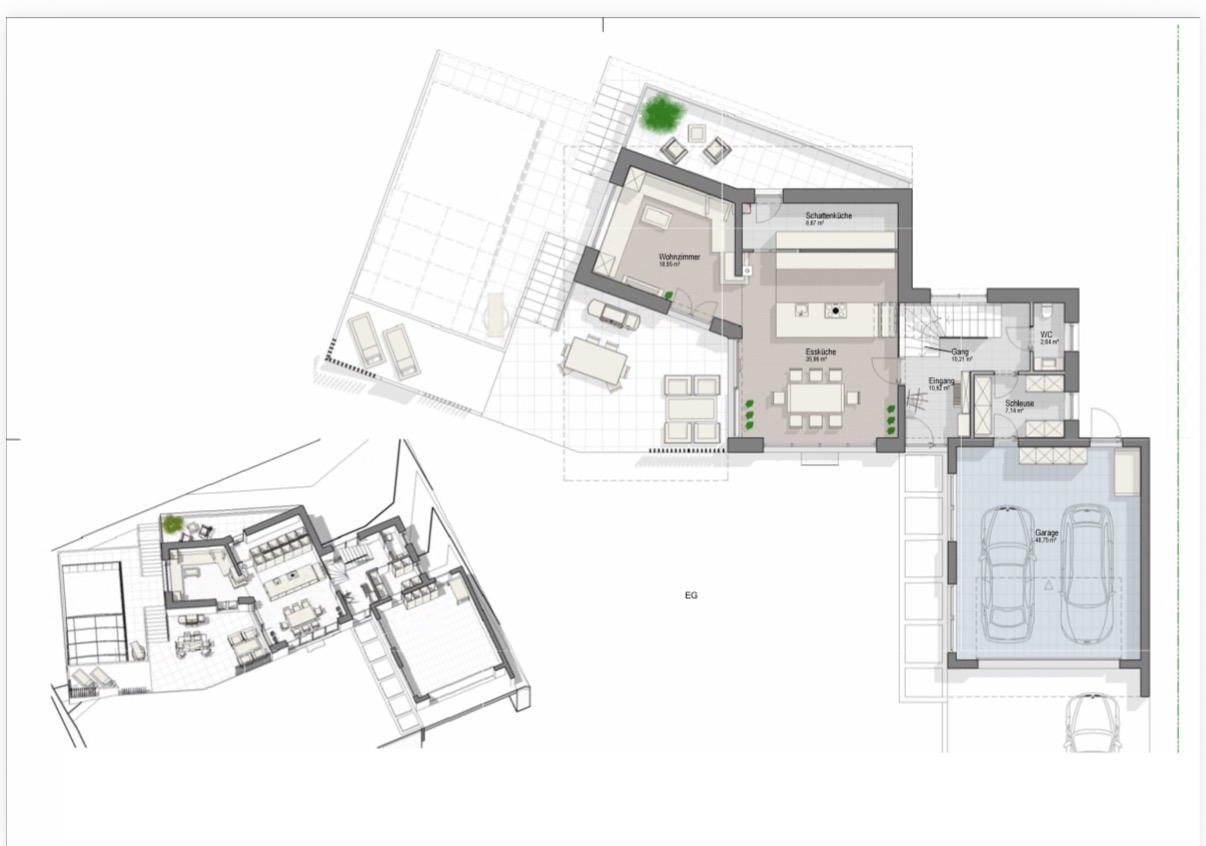

    Ich finde die Südseite bzw. die Terrasse gut gelungen bzw. wie man von Süden das Licht einfängt.
    Zwei, drei spontane Sachen:
    - Ich verstehe immer diese Schleusengeschichten nicht. Soll das Unordnung entgegenwirken? Hier ist der Flur eh separiert, aber man tut sich nochmal zwei Türen extra an. Nun denn.
    - Zugang zum SZ über das Bad? Und wenn jmd mal in Ruhe baden möchte? Wo ist überhaupt die Toilette?
    - Treppe eignet sich in einem Reihenhaus oder einem Haus, wo jeder Zm ausgenutzt werden muss.
    Aber hier bei ü200qm WF empfinde ich sie als störend und schlecht platziert.

    Bitte entschuldige. Hätte die Pläne als Bilddatei hochladen sollen.
    Der Fragenkatalog ist doch sehr umfangreich aber ich versuche mal soweit wie möglich die Fragen zu beantworten:

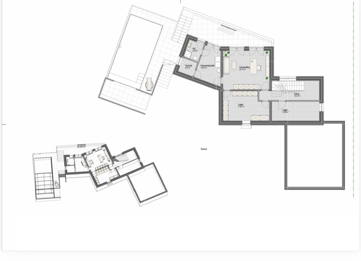

    HWR im Keller mit Wäscheabwurfschacht, da dieser im 1.OG beim aktuellen Entwurf keinen Platz findet und uns das auch nicht stört

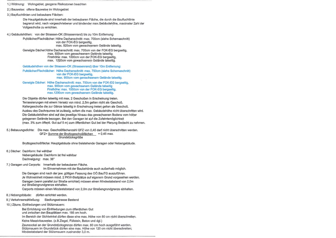

    5. Bebauungsplan/Einschränkungen
    Link zum Bebauungsplan/Lageplan
    Grösse des Grundstücks: 1.000 m2 - Nordhang mit 4 Meter Gefälle
    Bauvorschriften siehe Anhang

    Der offene Wohn- Essbereich gefällt uns noch nicht zu 100% und wird als etwas zu eng empfunden.

    Für eine ordentliche Grundrissbewertung ist die Bemaßung etwas spärlich - genaugenommen nicht vorhanden. Wohnen ist mit 19 qm doch etwas knapp bei 252 qm.
    Ansonsten:

    Das ist mir auch aufgefallen. Luxuriöse 25qm Homeoffice, aber nur 19qm Wohnbereich. Dafür zwei Küchen.
    Für "echtes" Wohnen bzw. den Aufenthaltsbereich extrem wenig Platz bei so einer villenähnlichen Konstruktion. Viel Fläche bei wenig Nutzen - Designerhaus, bei dem das Design im Vordergrund steht und nicht der praktische Nutzen.

    Sehr Opulent, vieles gefällt. Definitiv ein Entwurf, den man sich leisten können muss.
    Das KG sehe ich mehr als Hobbyfläche/Freizeitraum als dezidiertes Homeoffice. In so einem schönen Haus im Keller arbeiten zu müssen? Nicht sehr schön.
    Im EG sehe ich den Durchgang der Garage mit der Mikro-Schleuse und der ungünstigen Positionierung der Tür vom WC als problematisch. Lass die Schleuse weg, lass den Flur offen und erlaube da etwas freiere Raumgestaltung.. und bewege das WC aus dem Weg der Treppe.
    Die Schattenküche ist auch so ein "muss man wollen" Ding, aber besser als den Raum einfach nur als Speisekammer zu verschwenden. Der Rest vom EG ist hübsch groß, aber meiner Meinung nach schön geschnitten.

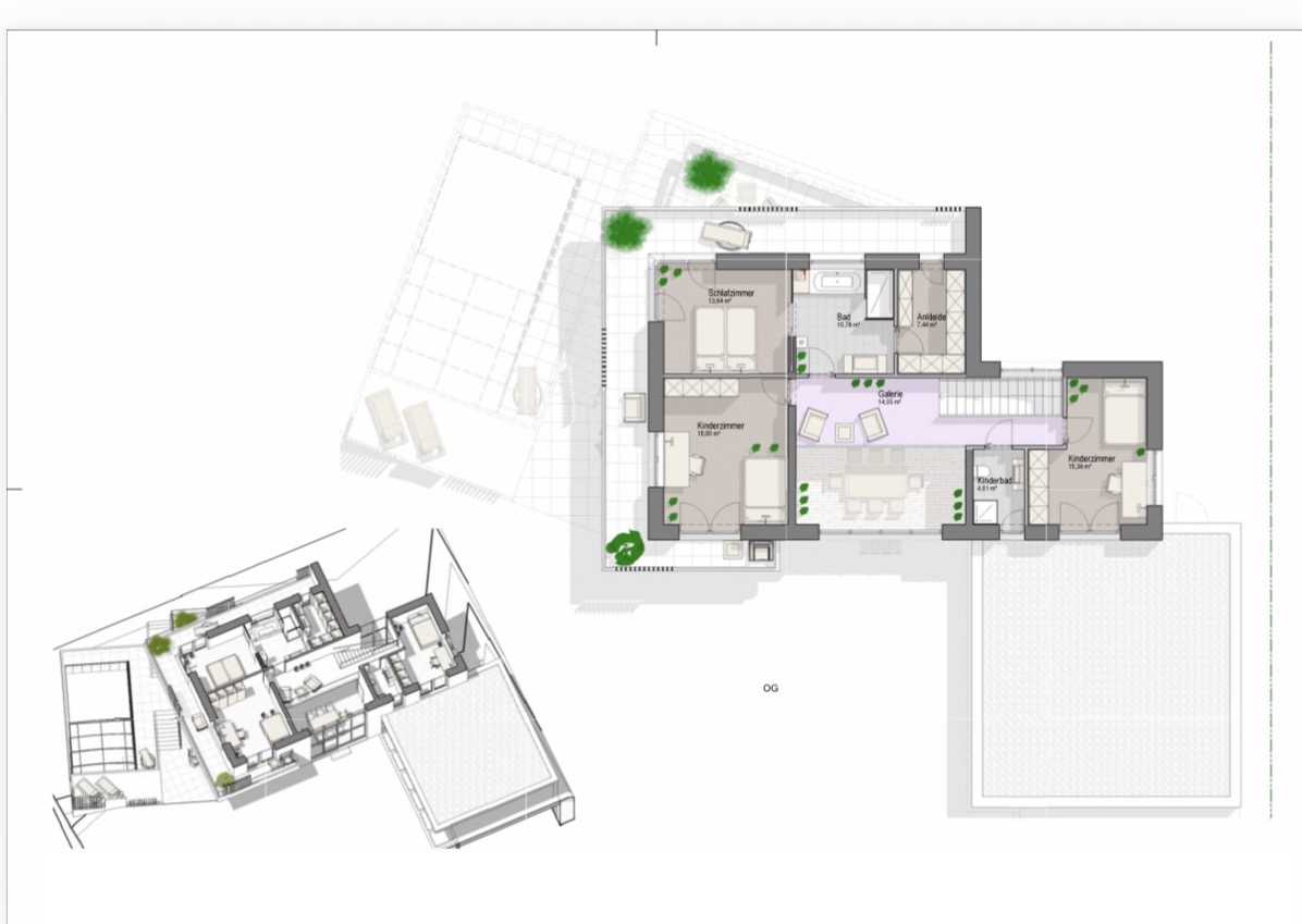

    im OG ist der Durchgang zum SZ Mist. Lieber die Räume separieren und KiZi1 etwas kleiner schneiden, um unabhängige Türen zu erlauben.
    Der Pro-Move wäre es, neben KiZi1 die Umkleide statt dem SZ zu setzen. So sind alle 3 Schlafräume nicht zueinander angrenzend, was abendliche Musik/Gespräche/sonstige Unterhaltung entschärft.
    Die Galerie und den Luftraum zur Wohnküche ist so ein Element, mit dem ich persönlich nie warm werde. Zu unruhig, zu viel Einfluss in die Schlafbereiche.

    Ja, vieles gefällt ... in einem Hochglanzmagazin, nicht aber im Alltag.
    Ich will nicht nur meckern. Es soll auch kein meckern sein, sondern anzeigen, wo Nachholbedarf wäre bzw was nicht stimmig ist.
    Ich sehe den Kaminschlot, ich sehe im Bad und in der Ecke der Schattenküche, was wohl der Wäscheschacht sein soll. Wo aber sind die Fallrohre der Bäder?
    Und die Toilette im Elternbad fehlt. Und wo ich im Bad bin: Panoramafenster an den Wanne, aber am Waschtisch wirft man sich Schatten. SZ-Zugang wurde genannt.
    Frage: die Kinder müssen die Schmutzwäsche vorbei an der SZ-Tür vorbeitragen, um dann danach ihr eigenes Bad zu nutzen?
    Was mir zudem auffällt: trotz der immens großen Fläche von 250qm gibt es viele Engstellen. Treppe habe ich schon erwähnt, die versteckt sich da irgendwo, wo sie als Objekt nicht gesehen wird. Gegenteilig läuft und schaut man in den Kellerantritt, die sich um die 3 Stufen in den Flur reinbaut und sich direkt neben der Tür zum Essbereich befindet. Das habe ich so in einer Planung noch nie gesehen. Und das ist „eigentlich“ nicht schön, sondern gefährlich. Wenn man von OG runterkommt, läuft man in die unschöne Richtung des Hauses (Gästeklo) und vor eine Wand (wenn man Glück hat, nicht vor die sich öffnende Tür. Ich wiederhole: Treppe hat eine falsche Lage. Auch im Keller kommt man in die falsche Richtung raus. Man kommt in einen Endflur statt in Richtung Licht und Aufenthaltsraum.
    Engstelle Zweitküche/Speis, ich weiß nicht, was das sein soll, aber einladend ist der Raum nicht. Er mag zwar breit genug sein, um sich zu bewegen, aber man geht ja um die 4-5 Meter Länge in eine dunkle Röhre. Und von dieser Küche kommt man wieder auf einen Balkon, der wofür dienlich ist? Wer nutzt das Teil? Ich erwähne das, weil so ein Balkon in der Form zwar nur 5stellig kosten wird, aber eben nicht in der unteren Liga.
    Wohnbereich, ja der könnte größer. Obwohl man feststellen muss, dass wohl auch der Küchenessbereich nicht riesig ist. Die vielen Qm stecken in dem üppigen Keller mit dem üppigen Büro und HWR (und 2x Lager).
    Ich habe mir mal den EG-Grundriss skaliert, sodass ich Maße habe. Der Esstisch ist 2 x 1 Meter. Die Küchenwand ca. 530cm. Witzig/teuer ist die Schiebetür, die nur unter der Decke laufen kann. Schränke oder eine dünne Wand können eine Schiebetür nicht halten.
    Zum WZ sei noch gesagt: Ich kann mir gut vorstellen, dass dort nach planoben zum Wohlfühlen ein Fenster fehlt.
    Im OG stelle ich fest, dass der Flur als Wohnflur/Galerie nicht die nötige Breite hat, um die Möbel dort zu stellen, die da eingezeichnet sind. Da würde man sich dran stoßen. Zum Luftraum sei gesagt: der wird ordentlich Schall nach oben tragen. Das planlinke Kind wird keine Ruhe bekommen, wenn Gäste am Esstisch sind oder in der Küche geräumt wird. Und bin ich bei diesem Kinderzimmer, dann sieht man einen Verbindungsbalkon, der Einblick in so einiges gibt, nur keine Privatsphäre.
    Natürlich ist eine 7 Meter hohe Fensterseite von 4 Metern Breite unschlagbar. Aber in Euren doch eher kleinen Räumen wiegt der Nachteil. Allein der fehlende Sonnenschutz macht doch das Leben dort zur Qual. Zusätzlich zum Schall. Wenn man so etwas plant, dann sollte der Raum auch die 70/80qm haben, damit man im Raum noch Möglichkeiten hat, den Sonneneinfall auszuweichen. Und damit es auch von innen wirken kann.
    Dann stelle ich das 4qm kleine Ki-Bad in Frage: die Tür geht in Richtung Flur auf, wo sie stört. Dafür ist der Flur nicht gemacht.
    50cm dicke Wände, Garage mit 35cm Wänden, Nutzfläche und Stauräume ohne Garage von 77qm, eine ca. 20 qm hohe Fensterfront im Süden, eine Treppe von 120 Breite und 470! Länge - wie hoch sollen denn die Decken werden?
    Das ist schon alles sehr, sehr üppig und pompös - aber ich sehe den Mehrwert im Wohnen nicht. Es ist teils extraordinär geplant, dann aber teilweise wieder etwas kleinkariert. Mich dünkt auch irgendwie, dass das kein Fachmann ist, der das geplant hat. Der Technikraum hat 3,2qm ;)
    Kommen wir zu den Kosten. Ich würde sagen, dass diese ganzen Zusatzanbauten, Balkone mit Sichtschutz, die über die Geschosse greifenden Fenster so an die 250000€ ausmachen.
    Ich habe heute Nachmittag mal einen Bauherren in Süddeutschland (Bayern) angesprochen. Der hat sich solch ein Haus gebaut (aufgrund von Anonymisierung, obwohl er es bei FB ständig zeigt) hier mal ein verfremdetes Foto:
    Ich denke, dass kommt diesem Haus vom Stil her sehr nahe. Es hat eine gläsernde Front über die Geschosse im Eingangsbereich, ähnlich wie Euer Südfenster. Es hat eine gewinkelte Auskragung, ähnliche statische "Highlight" und Herausforderungen, und es hat Balkone. Flachdach, Holzapplikationen, Pool.. naja, das alles, was viele Puristen derzeit gern hätten.
    Nur: es hat 550qm Wohnfläche plus Keller. Da wirken die Räume. Da geht auch nicht nur eine normale Zimmertür in den Allraum. Grob kann man sagen, dass die Wohnfläche mit 5000€/qm zuschlägt. Nehmen wir mal bei Dir 4500€/Qm (Bäderanzahl wahrscheinlich ähnlich, Außenanlage ist nicht mit drin, Hang auch nicht, Pool ist außen vor.. also da komme ich auf ne Mio. Positiv: inkl. BNK. Hier würden noch die Garage, Pool und Treppchen zu den Terrassen mit zugerechnet werden müssen.
    Wenn ich den Rat geben kann: lass Dir budgetorientiert etwas bauen.
    Gartengestaltung/Außenanage -50000€
    BNK -50000€
    Küche -30000€
    Garage kleiner für 1000€/qm
    Reduziere die Lagerfläche auf das Nötigste. Ankleide dient für Saisongarderobe, ein HWR kann mit 6qm ausreichend sein, Technik knapp 8 und ein kleines Lager von 6qm plus kleine Speis. Fensterflächen im UG für Wohnraum nutzen, Büro kann irgendwo mit 10qm sein, der eine Gast im Jahr schläft woanders/auf dem Sofa, was auch immer. 4 Bäder sind nicht drin. Und dann hat man auch 55/60qm für einen Allraum frei, wo man dann einen freien Luftraum planen kann, der oben von den Kizis abgeschlossen ist.
