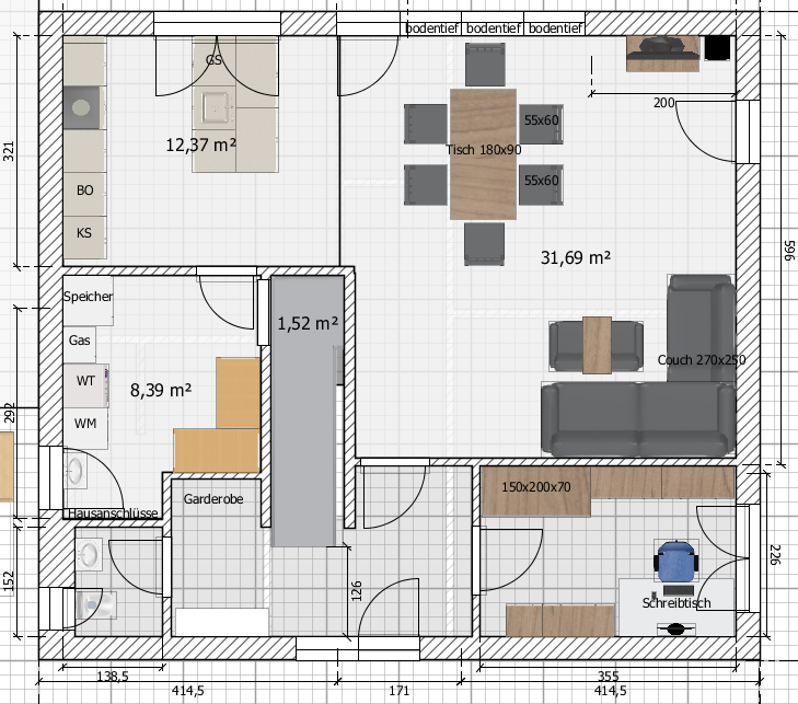

    Es wird immer "toller".
    Wohnen/Essen werden jetzt auf 22,17 m² gequetscht, dann kommt ein freier Bereich, der nicht wirklich sinnvoll genutzt werden kann und die Küchenzeile hat ca. 9 lfm.:yikes

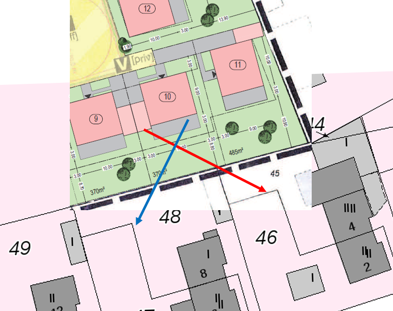

    Uns ist klar, dass wenn es eine Einfriedung geben sollte, wir mit einem 5 Meter langen Auto wahrscheinlich nicht so einfach um die Ecke kommen werden. Wir haben bisher aber auch noch nie das Bedürfnis gehabt ein Schiff fahren zu wollen. Wir sind mit unseren diversen Klein- und Kompaktwagen immer sehr zufrieden gewesen.
    Davon ab, könnten wir uns durchaus vorstellen, dass der Eigentümer vom Grundstück 11 keine Lust haben wird auf Dauer mindestens 20-25 Meter rückwärts aus seiner Garage fahren zu wollen. Vielleicht setzt dieser sich sogar noch neben unserer Garage nen Stellplatz und man pflastert diesen Bereich komplett und alle möglichen Engpässe erledigen sich von selbst.

    Wenn ich 3 m Tiefe im Essbereich sehe - anchliessend kommt direkt die Couch - ist das eben der von mir schon einmal erwähnte M...s. Das funktioniert einfach nicht.
    Und wenn du schon bei der "Planung" anfängst, jeden cm² für Stellfläche zu nutzen, wird das eben auch nichts. Es ist im Prinzip schon alles zugestellt, bevor du überhaupt eingezogen bist.
    3,72 m x 5,96 m ergeben?
    Zur Küche: 3,17 m + 3,17 m + 3,67 m (-2 x 0,6 m) ergeben? Und dann noch diesen langen Wege KS >> Herd...
    "Klopfe endlich diese gerade Treppe in die Tonne"...

    Wobei man ehrlicherweise sagen muss, dass man die 2,45 x 2,90 zwischen Küche und Essen auch noch dem Wohnbereich zurechnen müsste.
    Wenn man es so rechnet, dann kommt man auf die laufenden Meter ... aber man muss ja die Küche nicht komplett zustellen und die Möblierung aus #238 ist nur exemplarisch ;-).
    Ich bin dabei.
    Versuche im Moment den Grundriss von @Kriminelle aus #141 mit einer U-Treppe nachzumalen, wobei da der Bereich Wohnen/Essen/Kochen irgendwie auch nicht so sonderlich groß ist.
    Wobei einen mit einer 1/4-Treppe habe ich noch von gestern Abend für Euch, womit wir fast wieder beim BT-Standard-Grundriss wären ;-):

    Ich frage mich, wie man das mit Wohnen/Essen/Koche anders machen soll?
    Wohnen braucht ca. 3 Meter Breite, Essen ebenfalls und Kochen 2,4-3 Meter ... da bleibt in der Breite nicht mehr viel bei einer Hausbreite von 10 Meter abzgl 2x 0,33 Meter Außenwand. Eine Möglichkeit wäre da das Arbeitszimmer mit der Küche zu tauschen, da dieses tendenziell nicht so breit sein müsste.

    Dass Du ein 10 Meter breites Haus auf ein 16 Meter breites Grundstück raufpressen willst, dazu können wir auch nichts. Eure beider Köpfe sind so voller „Standardstadtvillaaufteufelkommrausundaufbrechenundbiegen“, da können wir nichts. Ich mein, da wird das Parken schon geübt, ob es gehen würde, und der Eigentümer dieses Hauses wird nimmer einen Kombi aufs Grundstück stellen können :respekt

    Wobei ich es dennoch erstaunlich finde, dass der Bereich Wohnen/Essen/Kochen damit 44 m² groß ist (bei den anderen waren es 39-41 m²) und ich mich frage wie groß der noch werden kann, wenn einem im EG nur ca. 72-75 m² zur Verfügung stehen und Das Arbeitszimmer, der HWR, das WC und die Diele auch noch ein ein wenig Platz brauchen.

    Wenn das Grundstück 20 Meter breit wäre, dann würde sich dies uns erschließen.
    Aber wenn wir dann statt 3 Meter dann 5 Meter zwischen Hauswand und Garage des Nachbarn haben, wo gewinnt man dann?

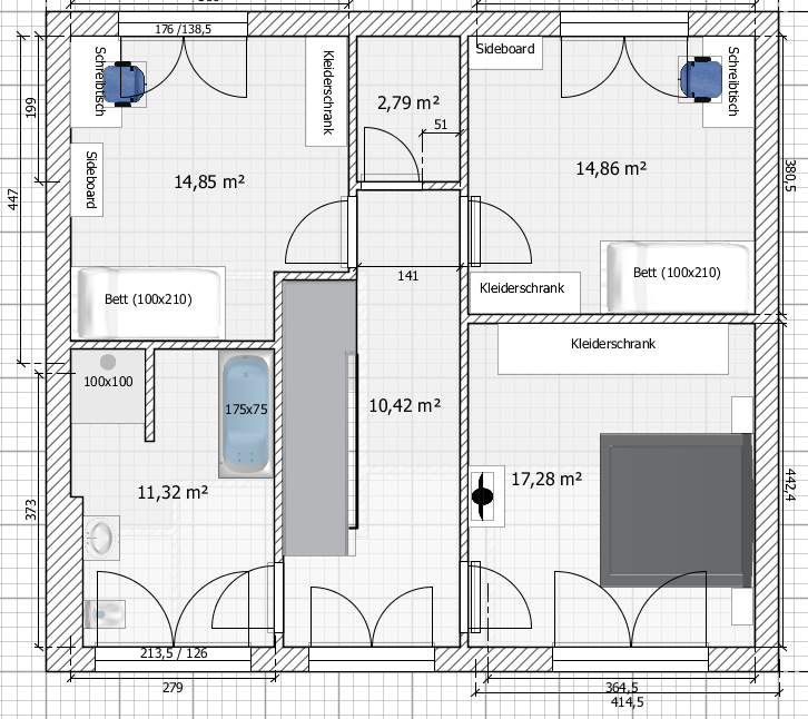

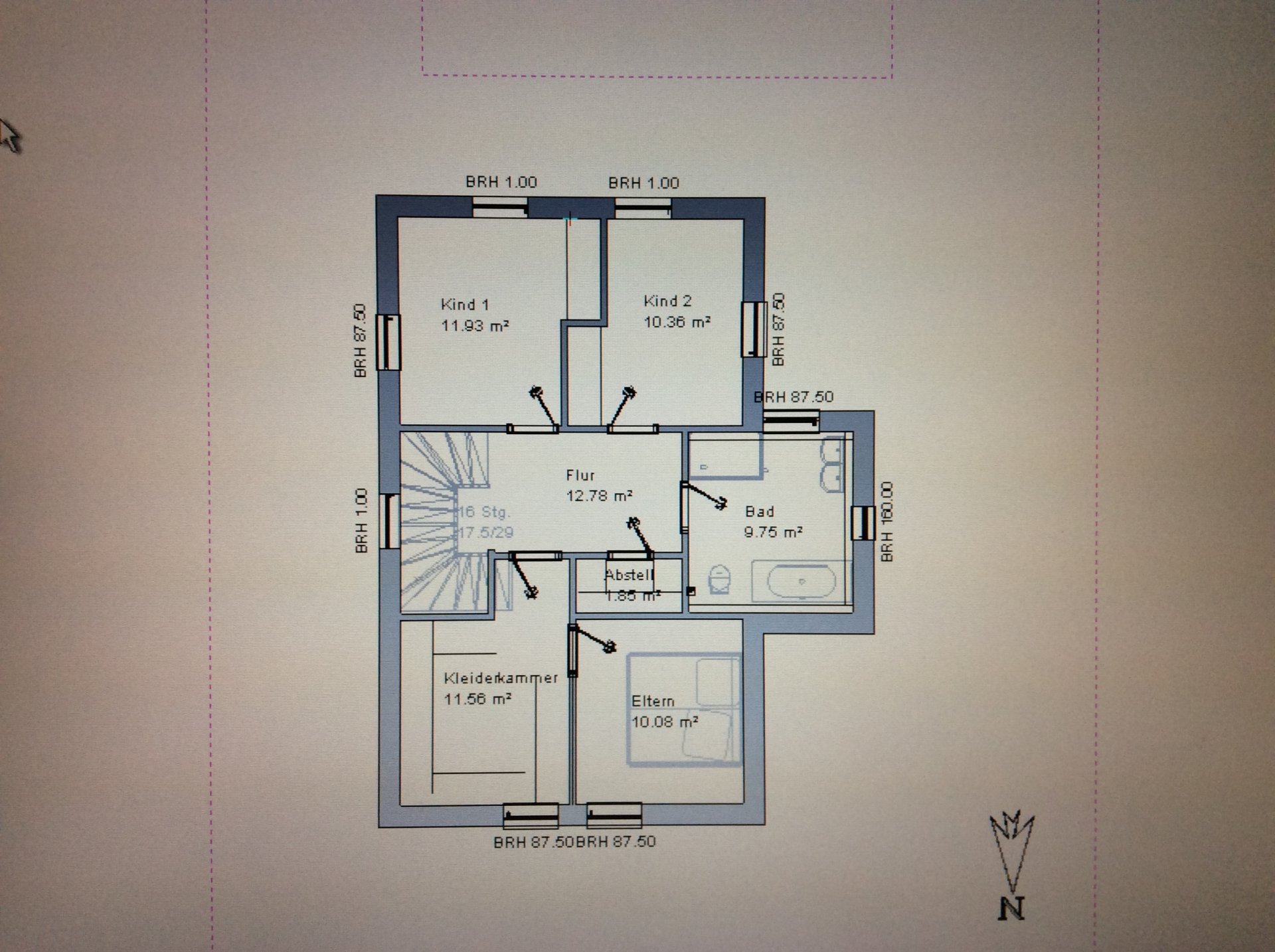

    Hier noch das gewünschte OG, KiZis sind zu klein, da müsste das Haus länger... es war auch nur mal so als Bsp, dass es andere Möglichkeiten gibt.
