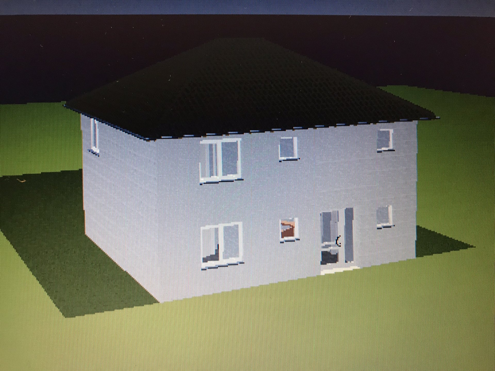

    F17ED953-543C-4F9B-B331-6ED40A8CF16F.jpeg 2814FF54-CCCD-40BF-9224-B213166B21D8.jpeg So, hab mich mal auf die Schnelle rangesetzt. Fenster sollte man überarbeiten. Bauhausstil war mir auch nicht klar.

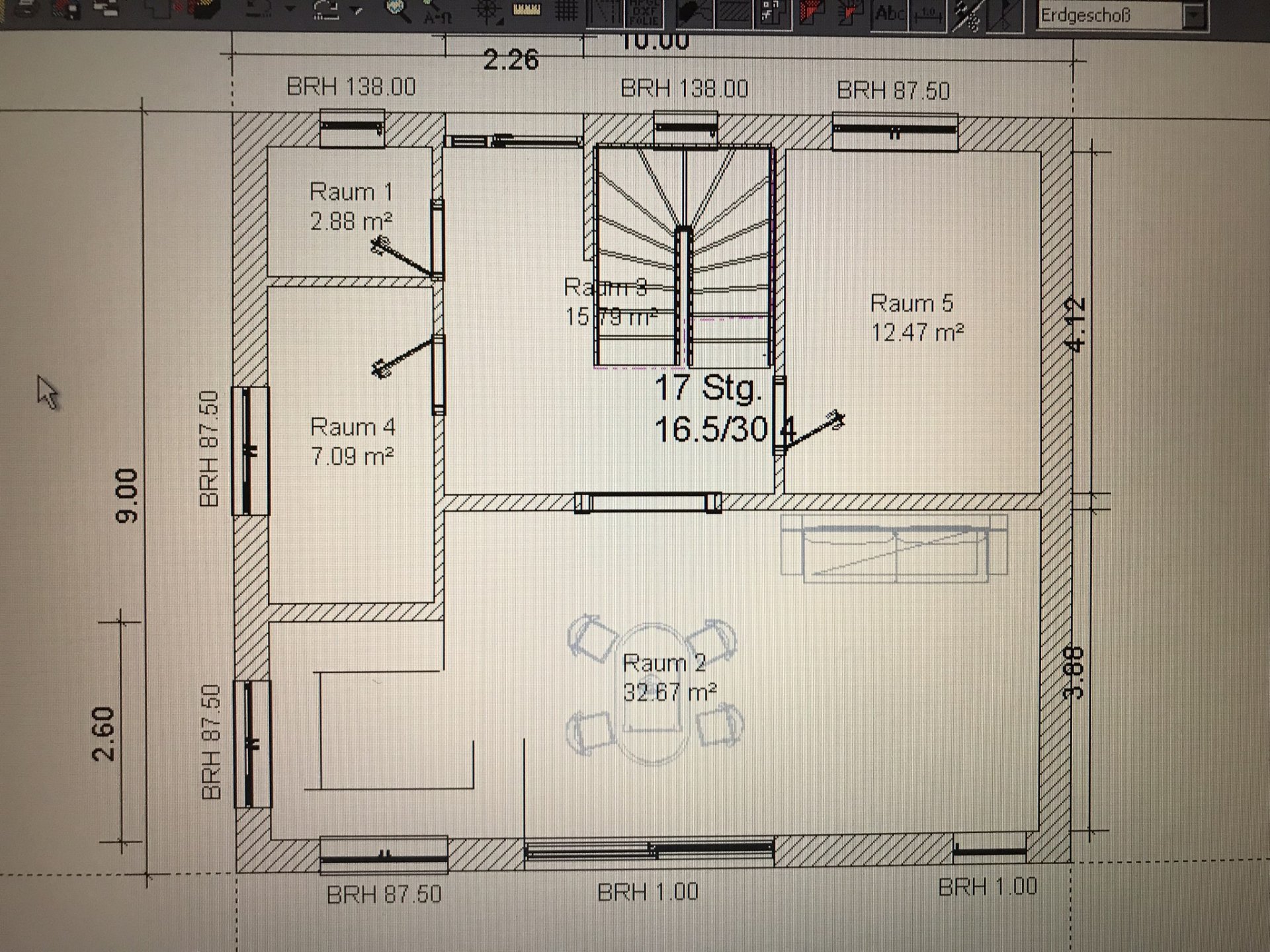

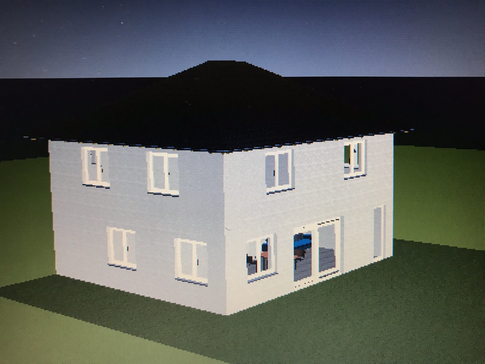

    Hab jetzt ein Günstigbau entworfen...

    9x10 m ist aber zu groß, zu teuer:biggthumpup:

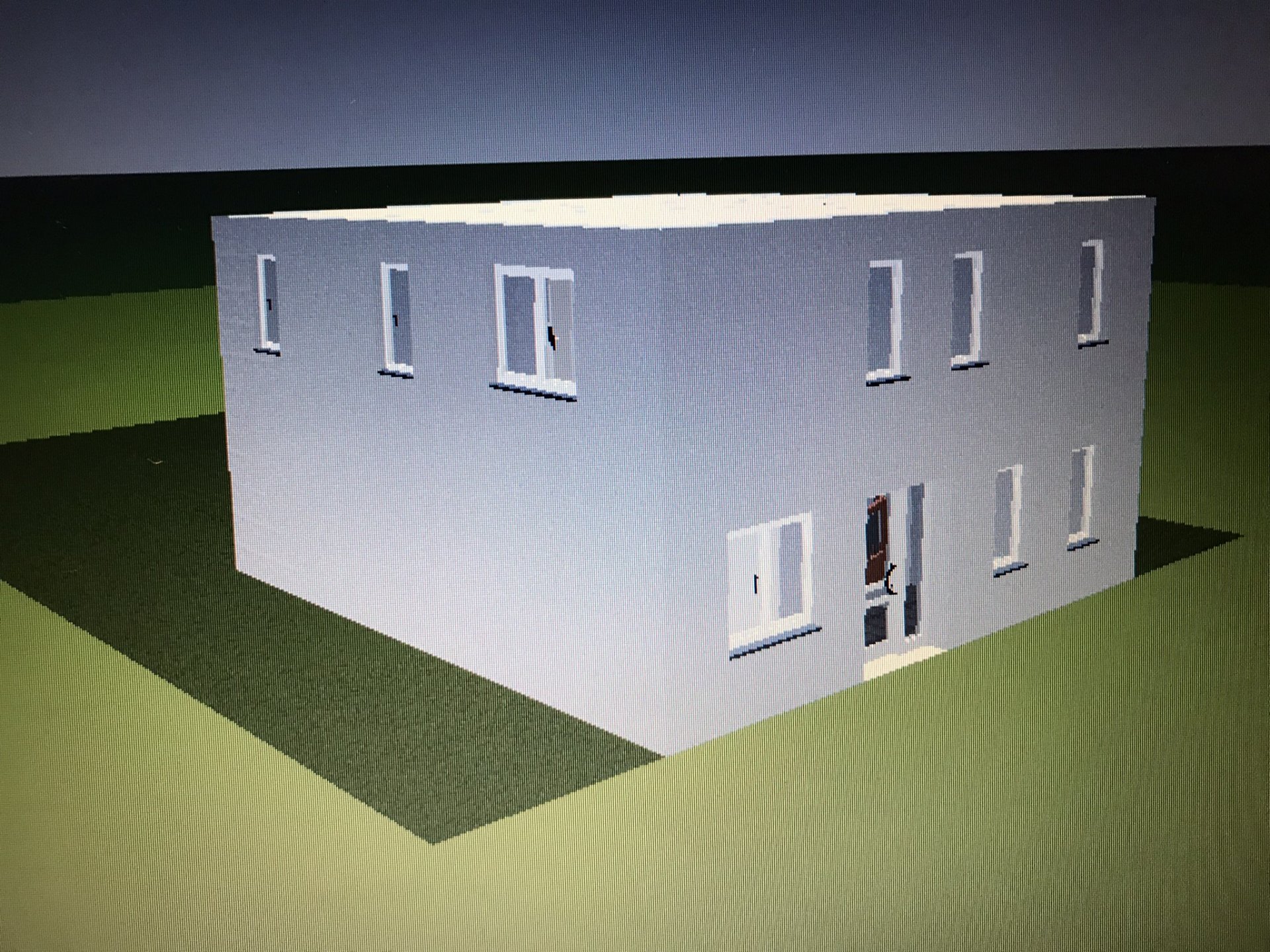

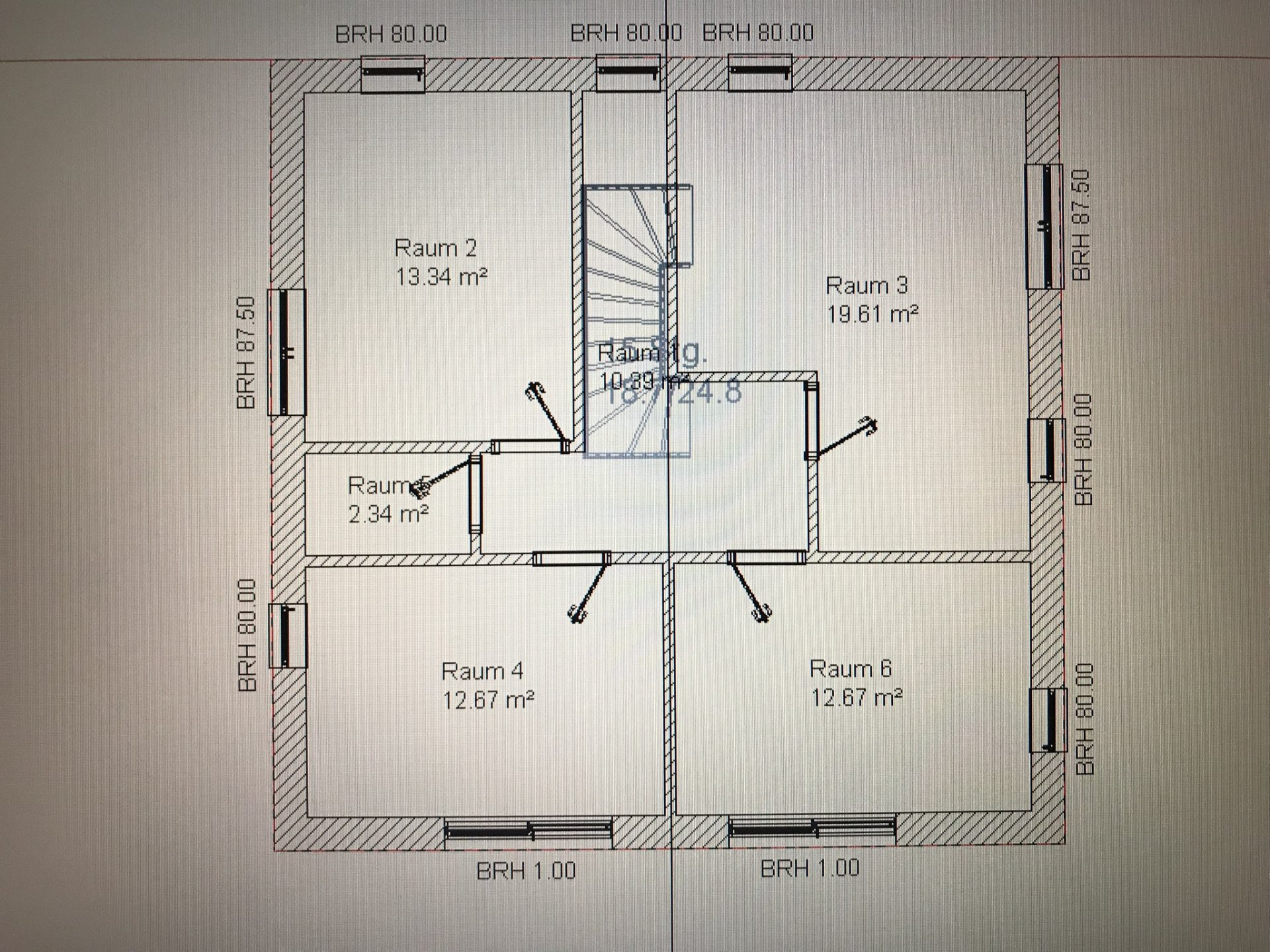

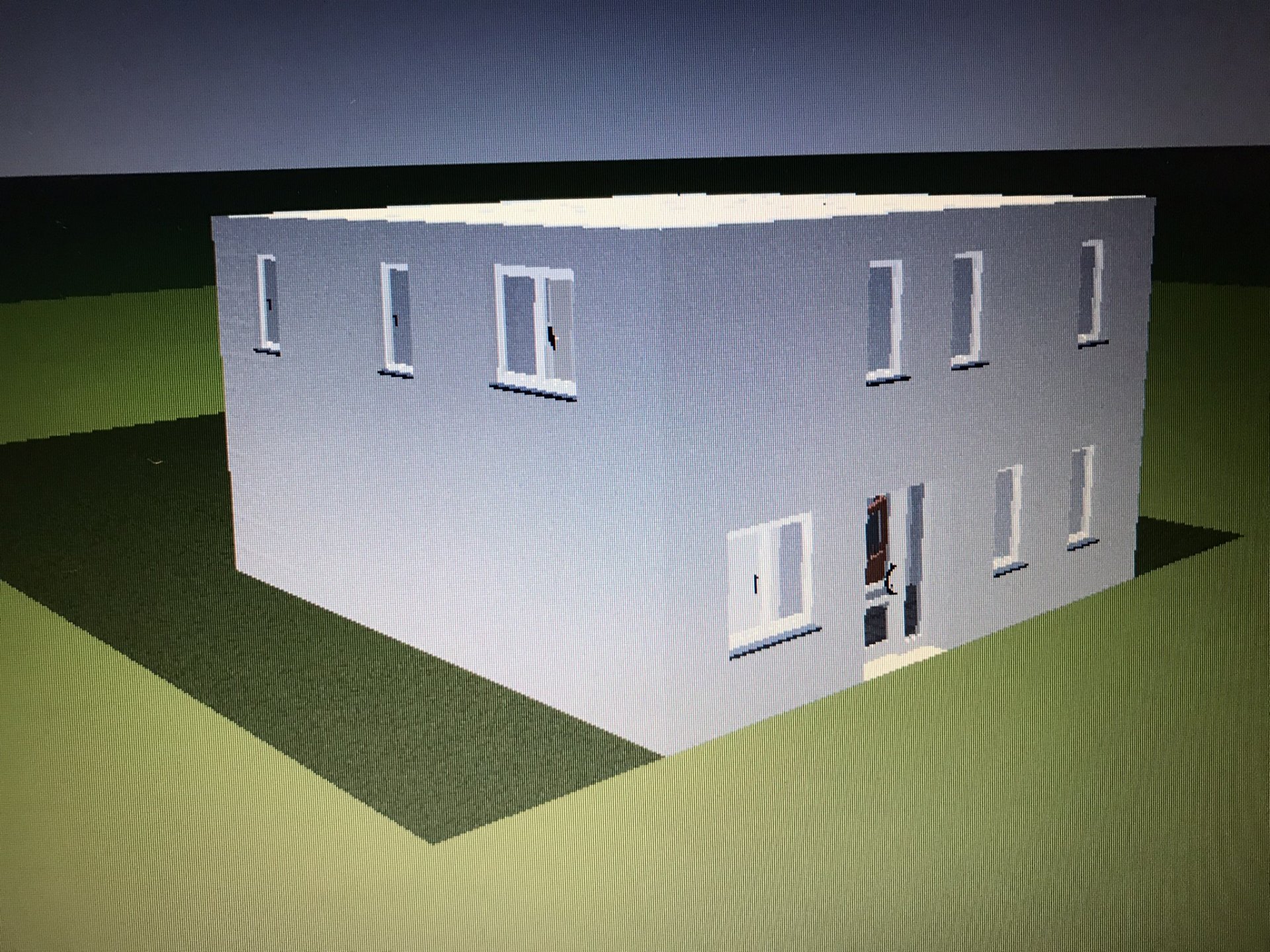

    8314CD60-8578-4921-A90B-7760900507F7.jpeg 33BC58D9-0A13-4881-A953-811D3743F077.jpeg Dann hier:
    Für 100% brauch ich ne Woche und 2000€

    Uups, seh auch grad: oben im Süden (Kizis) gehören Fenster mit Brüstung :lock
    Grundstück ist auch verschoben :cry
    Im Osten kommt natürlich die 9 Meter Garage :)

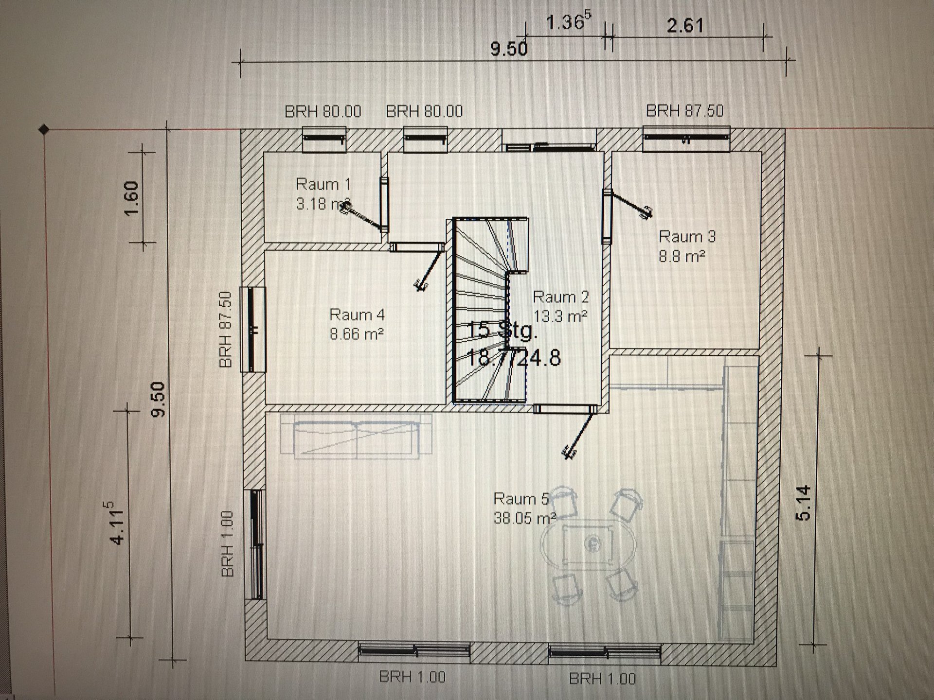

    Wow, echt erstaunlich was Du in so kurzer Zeit für Ideen entwickelt hast :28::28::28:. Ich muss mir die beiden gleich noch einmal in Ruhe anschauen.
    Sehe ich es richtig, dass der HWR dann jeweils unter dem Schlafzimmer angedacht wäre?
    Wo wäre gedanklich die Garderobe?

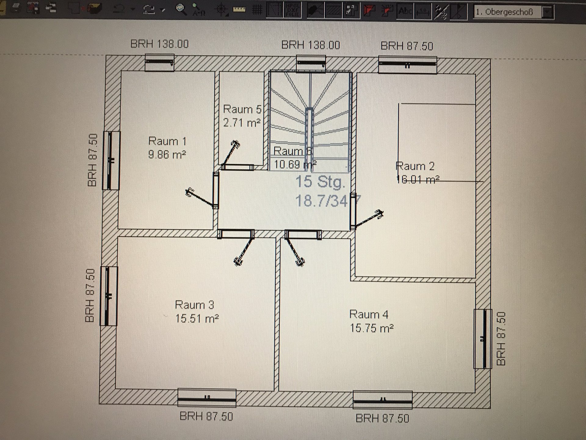

    Also, Du kannst hier gern irgendwelche ### reinsetzen, ich lese mit Sicherheit nicht den ganzen Thread vorher durch. Deshalb auch meine Fragen über PN. Ich wäre mehr mit Lesen als Zeichnen beschäftigt.
    Im ersten Entwurf habe ich einen Stellplatz für einen Garderoben-Schrank geplant. Da kann gern auch noch ein lütter geschlossener Raum entstehen. Die Treppe ist offen, ich plädiere immer auf geschlossene Exemplare mit Tür, weil darunter viel Platz ist.
    Im zweiten wäre die Garderobe an der Treppe/Wand entlang. Leider nur 30cm. Wenn man das Büro im Westen macht, könnte man noch eine Einbuchtung für einen Einbauschrank im Flur machen.
    Wie schon gesagt: das sind zwar keine adhoc-Entwürfe, aber es ist noch viel dran zu tun. Eventuell fällt einer wieder durch, wenn man sich näher mit befasst. Aber ich finde sie grundsätzlich machbarer als andere Vorschläge (von Dir) ;) und als solide Basis, auf der man aufbauen kann. Außenwände sind 40cm, innen 12 und 20. die QM berechnet das Programm schon abzüglich 1,5cm Raumputz.
    Wenn einer gefällt, ich ändere gern noch dies und das, wenn Bedarf ist.

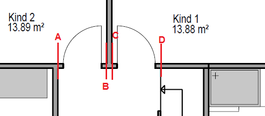

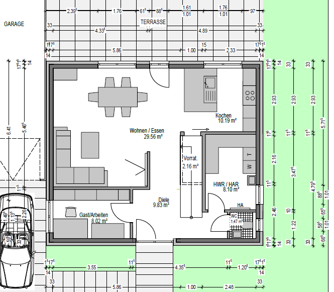

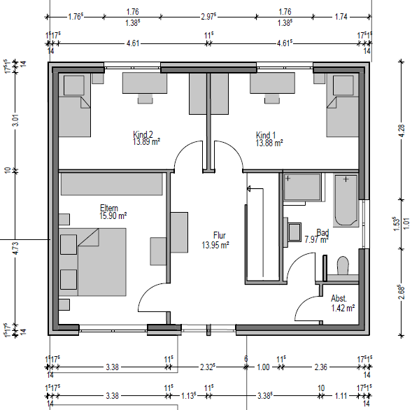

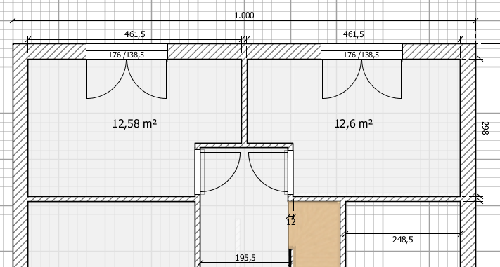

    So, wir hatten uns noch einmal mit dem Architekten getroffen.
    Er hatte da noch ein paar kleinere Idee, u.a. wie man die Verkehrsfläche vorm TV lösen könnte und im OG das verhältnismäßig große schlauchförmige Bad anders zu lösen. Wir wollten eigentlich oben keinen Abstellraum, aber so hätte man ein kleines Kämmerchen, zumindest für die Fußbodenheizungsanschlüsse und noch ein paar Kleinigkeiten.
    Die Maße vom eh schon großzügigen Flur sind noch etwas verschoben, da müsste man noch einmal nachjustieren.
    Ich weiß, das Feedback wird nicht sonderlich sein ... wollte Euch auf dem Laufenden halten.
    Vielleicht könntet Ihr auch sagen, was Euch an dem Grundriss nicht gefällt.
    Vielleicht könnt Ihr bei einer Frage weiterhelfen:
    Wie groß sollte eigentlich der Abstand zwischen Türzarge und seitlicher Wand mind. sein, wenn man einen 96 cm Türrahmen hat (85 cm Tür, 5,5 cm Zarge)?
    Oder anders gefragt, wie lang sollte die Wand zwischen A und B sein, und zwischen der Wand C und der Treppe?

    Eine Extra-Wand nur für das TV ..Respekt, gute Idee. Nein nicht wirklich!
    Der Treppen-Antritt ragt in den Verkehrsweg zum HTR und Gäste -WC. Keine gute Idee.
    Bei 9m würde es wiederum passen.:mauer
    Bei der Vermaßung vom BT-Archi handelt es sich um Rohbaumaße ohne Innenputz und sonstige Wandbeläge .
    Gäste -WC viel zu klein. Ein normales WC hat eine Tiefe von ca. 50-55 cm .Bleiben gerade mal rund 60 cm für die Bewegungsfreiheit vor dem WC und dem Waschtisch.
    Die Bekleidungsbreite einer normalen Zimmertür beträgt etwa 5-6 cm.
    Zur Not kann man die Bekleidung auch den baulichen Gegebenheiten anpassen.
    Wahre Größe hat die Diele im OG.
    Deshalb auch " Flur " genannt ,wegen der Weitläufigkeit .

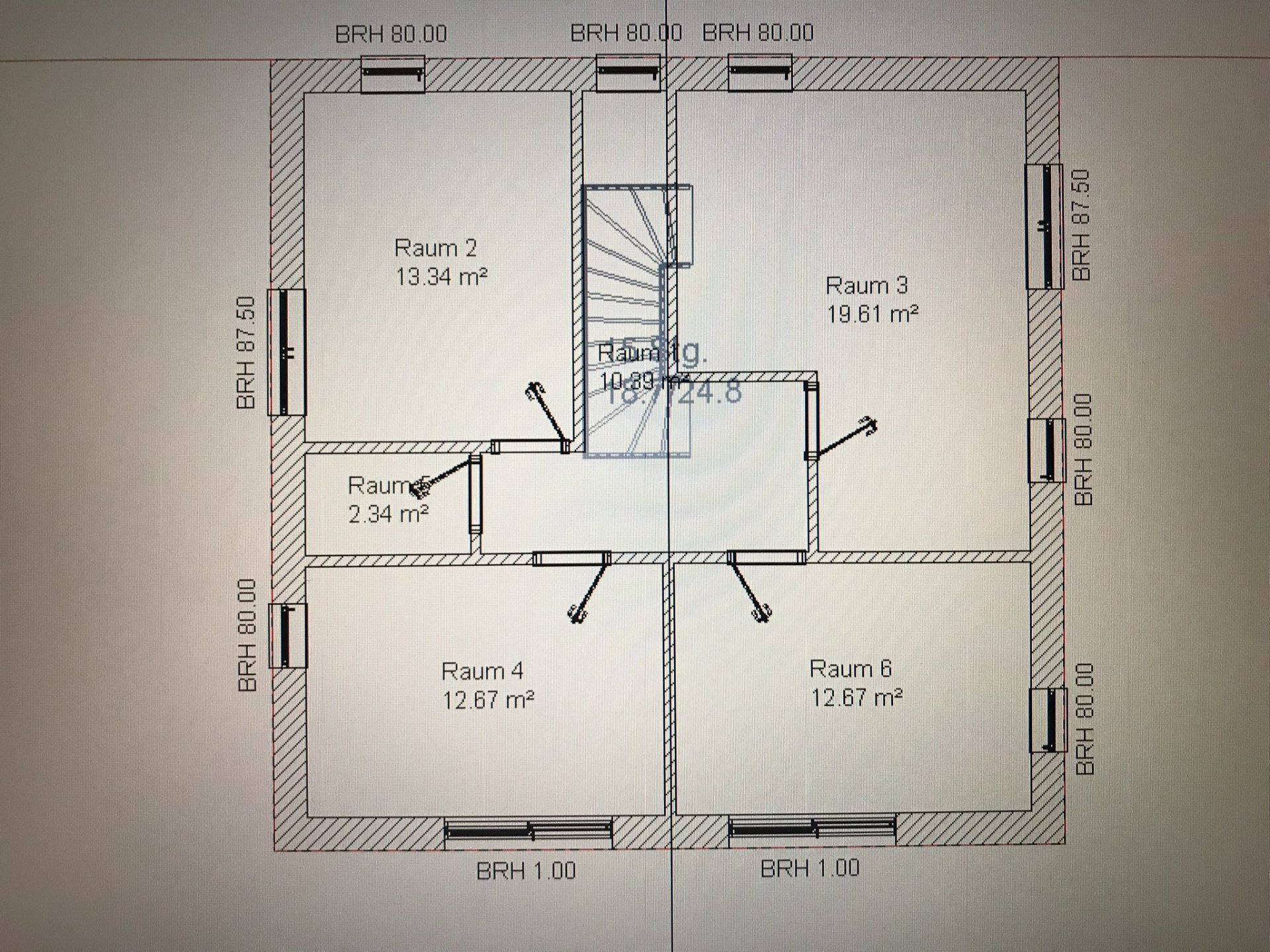

    Eigentlich ist nur die Wand, die vorher links neben der Treppe war verschoben worden.
    Die Treppe wird hierdurch zu der Seite nach oben hin komplett offen, unten drunter natürlich zu.
    Das kann man sicherlich ändern. Der Gedanke war, aber auch schon von Anfang an, dass die erste Stufe offen in den Raum zeigt. Fand die Idee eigentlich immer recht gut.
    Da stimme ich Dir zu. Das war vorher mal 125x145.
    Ist aufgrund der Verschiebung der Treppe (um oben die Kinderzimmer-Türen nicht zu eng an der Zwischenwand platzieren zu müssen), kleiner geworden. Da muss nochmal nachjustiert werden.
    Ja, die die Tür ist 96 cm breit. Es ging darum, wie viel Abstand man zur Zwischenwand bei den Kinderzimmern halten sollte. Hab mal gehört, dass zwischen Zarge und Wand mindestens 5 cm sein sollten, damit eventuelle Unebenheiten nicht sofort auffallen.
    Gut zu wissen. Hätte gedacht, dass 11,5 cm ein 10 cm dicker Stein ist und dann halt 7,5 mm Putz auf beide Seiten.
    Hab es nun auch nachgelesen, dass da nochmal auf beide Seiten ca. 10 mm Putz drauf kommt. Danke für den Hinweis.

    Sie mal an !
    Du hast das Problem erkannt .
    Die Treppe wurde um cm oder mm verschoben und jetzt passen die Türen im OG nicht .

    Erklärung in #150 von simon84 erledigt.
    Toleranzen und Abweichungen aus Lot, Waage und Winkel nicht zu vergessen.
    Eher fünfzehn, oder besser gesagt anderthalb Zentimeter. Das "Kommafünf" hat seinen Ursprung im Achtelmeterschritt und ist tunlichst nicht mit Fertigungsgenauigkeit zu verwechseln !
    Ich habe es auch dieses Jahr bestimmt schon mehrmals gesagt: Maurer sind keine Feinmechaniker, und auch bei den anderen Bauarbeitern lautet das Motto "heute soll die Glocke werden". Da wird nichts mit der Pinzette unter dem Mikroskop plaziert. Zack, flatsch, nächster Stein. Laien, die schon´mal Sichtmauerwerk gesehen haben, stellen sich verputzte Mauern fälschlich unter dem Putz genau so glatt vor. Die müssen jetzt ganz stark sein: der Bart vom Nikolaus ist angeklebt !
    Hab mal gehört, daß zwischen Zarge und Wand eher 70 cm sein sollen, damit da ein Kleiderschrank hinter geht, in den die Tür nicht mit ihrer Klinke reindengelt.

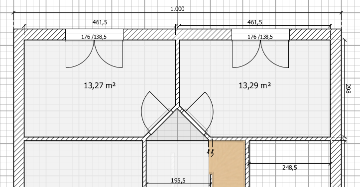

    Eigentlich passte alles und es ist genau andersherum.
    Wir sprachen über die Türen und wie weit diese von der Wand entfernt sind, siehe Frage in #151. Daher wurde der Abstand der beiden Kinderzimmer-Türen zur Zwischenwand vergrößert und in diesem Zusammenhang die Treppe verschoben. Sonst wäre die Tür-(Zarge) im Treppenhaus gewesen.
    Die beiden Türen zzgl. der Zwischenwand verbrauchen bei dieser Konstellation leider eine Breite von ca. 220 cm.
    Wenn man die Türen vielleicht anders positionieren würde, z.B. 45° oder den Bereich den die Türen im Moment in die Zimmer aufgehen als Flur erweitert und die Türen dann zum Flur öffnet, würde den Flur wahrscheinlich um einiges schmaler machen. Bei der 45°-Variante wahrscheinlich auch noch etwas mehr als das auf die Schnelle gemalte.
    Das dies solche Verschiebungen mit sich bringt überraschte uns jetzt auch, auch wenn es bei der 2. Betrachtung logisch ist.
    Das hierdurch der Bereich HWR/WC noch enger wird bzw. das WC so nicht mehr groß genug ist, ist nicht gut. Der schon großzügige Flur wird hierdurch ebenfalls noch größer.
    Daher die Frage aus #151 ;-).
    So realistisch sind wir schon um zu erahnen, dass eine Mauer im Rohbau nicht 100% gerade ist und wenn der Putz drauf ist, die Maße auch nicht alle 100%ig gleichmäßig sind. Wobei ich zuletzt ein paar Wände im Rohbau gesehen habe und gerade bei den großen Kalksandstein-Wänden fand, dass das schon recht bündig aussah.
    Ja, das wäre das perfekte Maß, aber immer passt dies auch nicht .. siehe Zwischenwand bei den Kinderzimmern ... irgendwie muss man ja reinkommen. ;-).

    Vom Grundsatz her gefällt uns der Grundriss ja.
    Die Lösung mit der Zwischenwand für den TV ist wahrscheinlich wirklich nicht so doll. Dahinter entsteht ein quasi nicht nutzbarer Raum. Daher könnte der TV auch direkt ans Treppenhaus. Wobei der TV dann ca. 5,50 m entfernt stehen würde. Ob dort wirklich dauerhaft wer durchs Bild läuft ist reine Spekulation (wenn meine Frau im Moment aufsteht, läuft sie mir auch kurz durchs Bild ... davon ab schauen wir auch nicht 12 Stunden fern am Tag).
    Die Verschiebung und Einengung des WCs ergeben sich ja durch die größeren Abstände zur Wand bei den Kinderzimmer-Türen. Wenn man alles so lässt bei den Türen wie es der Architekt vorher eingezeichnet hat, hätte man zwischen Türrahmen und Zwischenwand unter Berücksichtigung von Putz ca. 1-1,5 cm Abstand. Keine Ahnung ob das so in Ordnung wäre.
    Ja, der Grundriss ist gut.
    Der geht ja ein bisschen in Richtung #98.
    Ich gehe mal davon aus, dass Raum 2 das Elternzimmer, Raum 5 wahrscheinlich das Arbeitszimmer sein soll und Raum 4 der HWR? Oder sind die Räume 4 und 5 genau anders herum gedacht?
    Raum 2 scheint mir etwas zu schmal zu sein, um dort den Schrank (315 cm) an die Wand zu Raum 4 zu stellen? Demnach müsste das Treppenhaus weiter nach planlinks und die linken Räume würden auch schmaler.
    Und dann zum Wohnzimmer:
    Die Couch würde so leider nicht passen. Sie würde mitten im Raum stehen, da es eine Eck-Couch mit einem Schenkel an der rechten Seite ist.
    Die Couch und der Esstisch mit Stühle sind alle in den letzten 18 Monaten gekauft worden und sollen daher mit
    Ist der Abstand von der Couch zum TV nicht ein wenig knapp mit 388 cm?
    Welche Empfehlung habt ihr zum TV eigentlich?
    TV an die Wand zur Südseite oder an die innen liegende Wand und demnach die Couch an der Südseite?
    Zur Zeit ist unser TV auch einen Meter neben einem Fenster auf der Westseite. Wenn die Sonne dann mal scheint, blendet die schon ganz gut. Andersherum würde die Sonne auf den Bildschirm scheinen ... Pest oder Cholera.
    Fairerweise muss man aber auch sagen, dass es sich um einen 9 Meter tiefen Grundriss handelt und ist damit 0,5 Meter tiefer als unser aktueller. Mit 9 Meter hätte man bei unserem aktuellen Grundriss auch wieder ein paar Optionen mehr.

    Zwischenzeitlich gab es ja noch eine andere Variante.
    Darüber sprachen wir und ob man das mit der Fläche vorm TV nicht anders lösen kann und ob das mit den Türen nicht vielleicht ein wenig zu eng sei.
    Daraufhin kam der letzte Grundriss zustande.
    Ich hab das doch schon einmal geschrieben, dass die 10x9 auch finanzierbar wären. Wir wollten es aber kleiner versuchen.
    Und meine letzte Bemerkung bezog sich darauf, dass man hier nun den 10x9 Grundriss von @Kriminelle mit unserer 10x8,5 Grundriss vergleicht und unserer bei 10x9 wahrscheinlich auch andere Optionen hätte.
    Auch diese Frage habe ich mit "Ja, der ist gut" beantwortet und noch ein paar Fragen/Anmerkungen gehabt.
