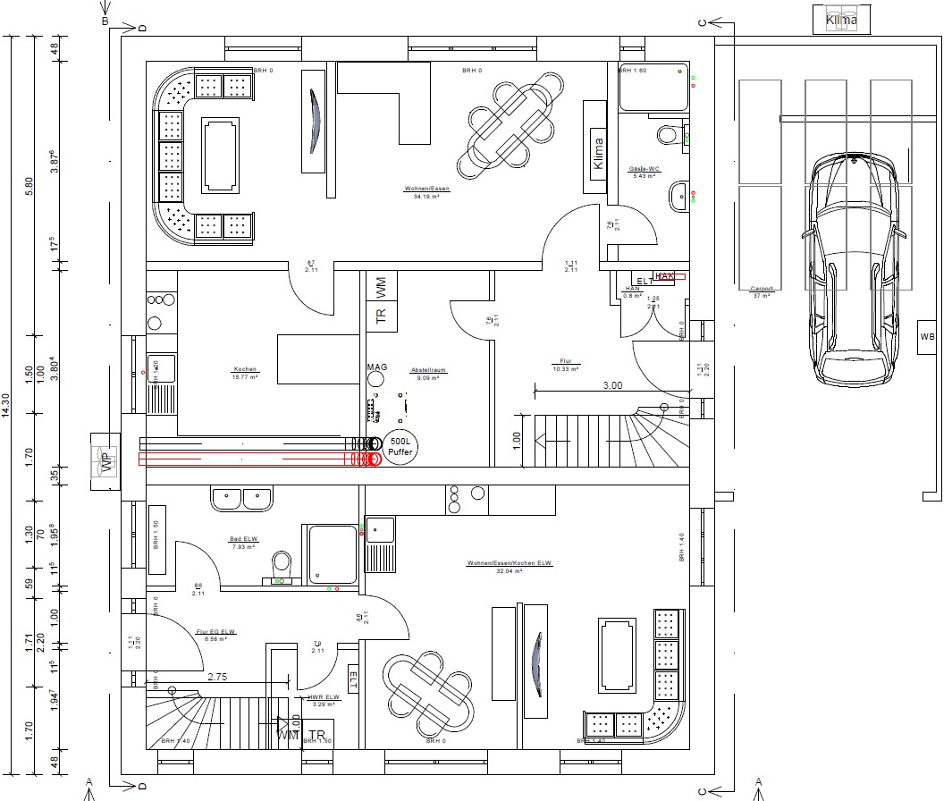

    Moin,

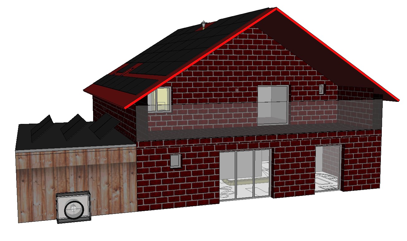

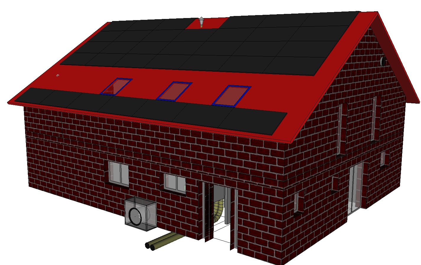

    nach der Baupreisdiskussion wollte ich nun einmal unsere beinahe fertige Grundrissplanung einstellen und Feedback bekommen, ob etwas total daneben ist oder etwas nicht beachtet wurde. Ums gleich vorweg zu sagen, der Grundriss ist nicht perfekt und aus vielen Umständen und Kompromissen zwischen mir und meiner Frau entstanden. Da sie aus dem asiatischen Raum kommt, ist Feng Shui anscheinend eine große Sache, bedeutet, Wasser darf nicht über die Haustür laufen, Türen sollten andere Türen und Betten nicht schneiden, die Treppe darf nicht in der Mitte des Hauses sein und so weiter und so fort. Das hat ganz schön an den Nerven genagt, denn lieber hat sie "schlechte" Räume als Vernünftige, wo dann ihrer Meinung nach die Harmonie nicht passt. Naja...
    Ich bitte dennoch einen sachlichen Ton zu bewahren.

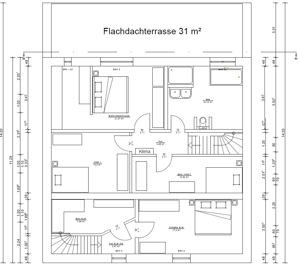

    Im OG haben wir z.B. ein Büro/Kind2 Zimmer, das im Notfall zu einem Kinderzimmer genutzt werden könnte. Leider ist hier der Raum eher länglich gezogen, aber wichtig ist ihr gewessen, dass die Zimmer alle rechteckig sind^^ Auf den Zeichnungen fehlen noch die Dachgauben, damit zumindest das Kind2 Zimmer, sowie das Schlafzimmer der ELW und das Büro der ELW und das Kind1 Zimmer vernünftige Fenster haben.
    Im EG bin ich auch noch nicht vollends zufrieden. Wir hatten den HAK eigentlich erst im Abstellraum geplant, die EWE möchte den HAK allerdings an der Außenwand sehen, nach Rücksprache dürfen wir allerdings eine Wandnische verwenden. Die jetzige Platzierung missfällt mir dennoch, weil ich das Gäste-WC ungern neben dem Esszimmer haben möchte. Das werde ich wohl noch mit der Wandnische tauschen, sodass diese dann im Esszimmer und das WC in den Flur wandert. Was meint ihr?

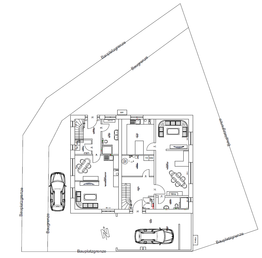

    5. Bebauungsplan/Einschränkungen
    GRZ 0,3
    30% Überschreitung nach §19 (4) BauNvo
    Grösse des Grundstücks: 552 m2
    Geschossigkeit 1 Vollgeschoss
    Dachform und -neigung: min. 20°
    Traufhöhe: kleiner 4,5m
    Firsthöhe: kleiner 9,0m

    Hier noch der "Lageplan"

    Sei ehrlich, für das Gezeigte braucht“s auch keinen Fragebogen.
    Wann kommt Deine Bewertung?
    (Weg zur Küche, Sch….s in Essen…diagonal gestellter Tisch, wo im Plan schon kaum Platz ist…)

    Gebe eigentlich meinen Senf nicht zu Grundrissen, aber dieser mag Feng Pfui geeignet sein, ist aber ansonsten bescheiden, um es mal so zu formulieren.
    Am meisten würde mir - wortwörtlich - stinken, wenn ein Gast gerade fett Durchfall beim Abendessen hat und Du beim leckeren Steak am Esstisch sitzt...

    Korrekt, hier bin ich selbst schon dabei das Gäste-WC zurück in den Flur zu packen, wie ich ja selbst schon oben angemerkt hatte.
    Ich sag mal so, wir kommen auch jetzt mit weitaus weniger Platz aus. Größer ist natürlich immer besser, aber wir feiern keine großen Partys, sodass wir da jetzt unbedingt viel Platz benötigen würden. Übrigens bedeutet es nicht, dass nur weil der Tisch diagonal reingezeichnet wurde, dieser auch so gestellt wird ;)

    Ja, mein Beitrag war tatsächlich etwas vorschnell.
    Und jetzt, wo ich für die Sachlichkeit das Ding rekonstruiert habe, stelle ich fest, dass wir es hier ja mit einem „Fachmann“ zu tun haben. Nun denn.. es wird dann wohl mein einziger Beitrag sein.
    Aber egal, es geht ja um den Grundriss bzw Hausentwurf:
    Das kann man sehen. .. um es mal vorweg zu sagen.
    Nee, ich denke, da liegst Du falsch, wenn die „schlechten Räume“ daraus resultieren, dass sie nach Deiner Frau (oder FengShui) rechteckig sein sollen. Rechteckige Räume sind auch ohne FengShui das Ziel. Die kann man schön möblieren und tragen, wenn die Wände und Fenster proportional gut durchdacht sind, zu einem schönen, hellen und komfortablen Lebensraum bei.
    Ja, Deine Frau hat auch recht. Der Grund, warum der Raum eher zu länglich bzw. zu schmal ist (nicht nur der oben, auch WZ/Ess) ist die Treppenlage und der merkwürdige Versatz der ELW im OG.
    Das resultiert aus Deiner Feder, da hat Deine Frau nichts mit zu tun.
    Man kann sehr gut mit FengShui und seinen Vorgaben planen. Natürlich müssen die grundsätzlichen Regeln der Planungskunst angewendet werden,
    Als erstes eine intelligente Treppenlage. Die ist hier nicht gegeben. Dann eine sinnvolle Zonierung. Die ist hier auch nicht gegeben.
    Die Treppenlage ist genannt. Zudem ist die Treppe um mind. 70cm, besser 90 bis 100cm zu kurz. Sie wird so nicht funktionieren!
    Damit ist der Entwurf eigentlich schon vom Tisch. Aber es können ja weitere Dinge genannt werden, damit diese Fehler nicht noch mal passieren.
    Es wird hier etwas fahrig mit Maßen gespielt. Es gibt Fenster von 35cm, 50cm, 125, 130, 150, 200, 250cm Breite. Optisch kein Highlight.
    Ein Fenster im DG kann man noch nicht einmal unter dem Dach setzen. Man sieht es auch.
    Begehbare Dusche bzw mit Trennwand in einem Raum von 135cm funktioniert auch nicht.
    Der Esstisch ist 75cm breit…. Das Sofa hat eine ordentliche Größe, hängt aber bei 3,50 zu dicht vorm TV. Der SZ-Schrank steht auch unter dem Dach… bei Traufhöhe von max. 450cm bleibt da nicht viel.
    Wer sich mal ein bisschen mit Grundrissen beschäftigt hat, der weiß, wie man mit einer Dachschräge im Bad umgeht. ..
    Bestuhlung in der Küche wurde gar nicht erst eingezeichnet, weil sie schlicht keinen Platz hat, ohne dass man die Tür ins Kreuz bekommt.
    Zonierung: Gäste-WC vom Essbereich aus ein NoGo
    Chillbereich als Durchgang Küche/Ess, und zwar immer und stetig auch für andere Dinge.
    Das Gleiche gilt fürs Ehebett. Kein Ruhepool für den noch Schlafenden, wenn erstmal Bad/Ankleide frequentiert wird.
    Nach FengShui ist die Mitte eines Hauses/Wohnung das Tai Chi. Das Herz des Hauses sollte gepflegt, hell, belüftet und aufgeräumt sein. Bei Euch ist das der Technikraum. Ganz schlecht. Aber auch für nicht FengShui-Freunde ist es eine Planungshürde und Nogo, etwas so massives mittig in die Mitte eines Grundrisses zu setzen, was den Grundriss teilt, und das wohnliche Herzstück des Hauses, nämlich die Küche, vom Eingang abtrennt.
    Ich würde sachlich vorschlagen, die Frau planen zu lassen und/oder sich an DH oder RH zu orientieren. Da kommt mit Sicherheit ein etwas funktionelleres Haus raus als dieses.

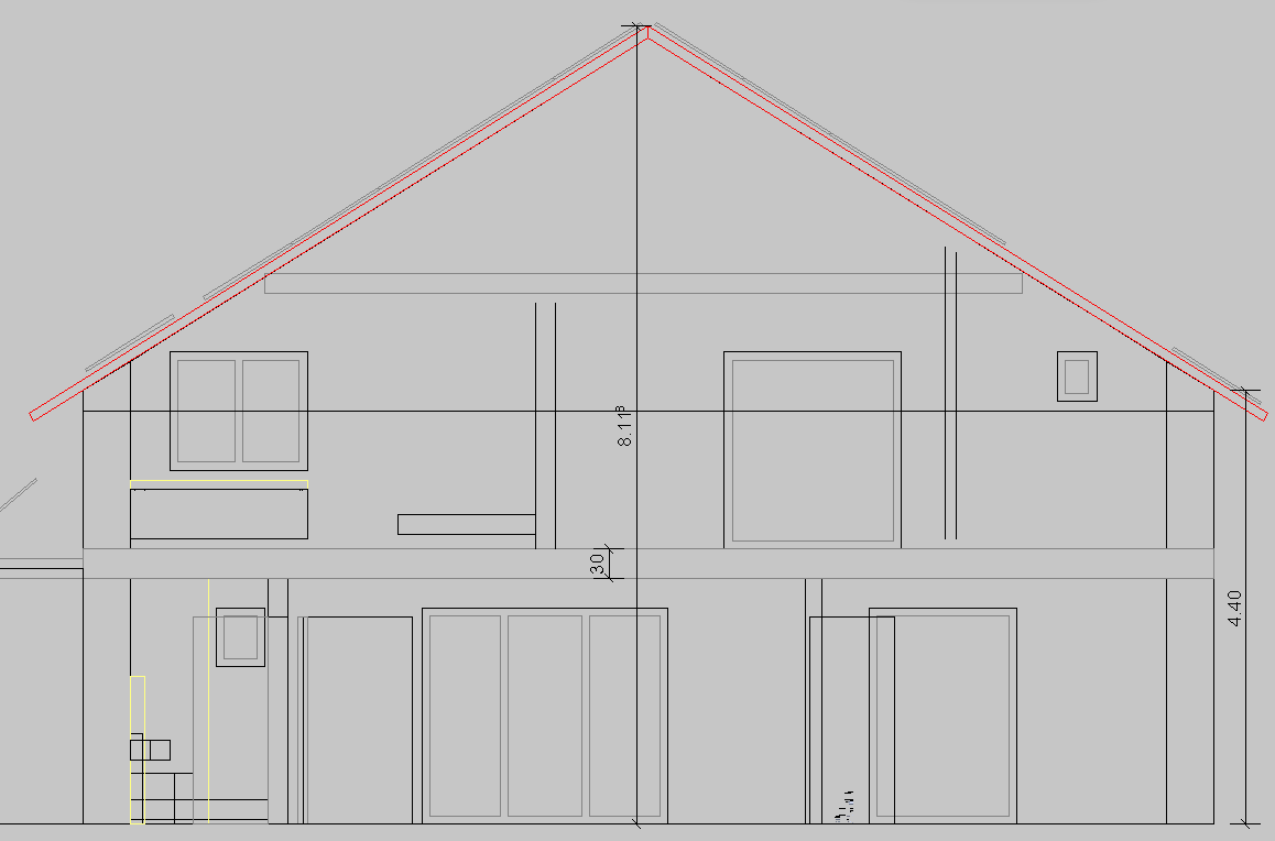

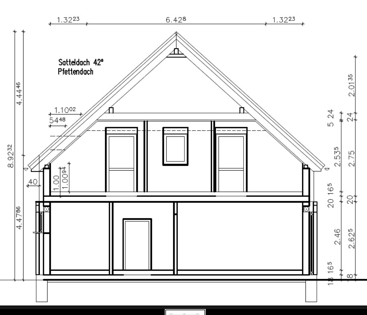

    Ich schlage vor, bevor Du Dich mit Dachkonstruktion und Defintion Traufe (und Höhenermittlung eines Hauses) beschäftigst, einen Architekten zu beauftragen.
    Niedlich der Drempel mit 190/200 bei Traufhöhe maximal von 450cm ;)

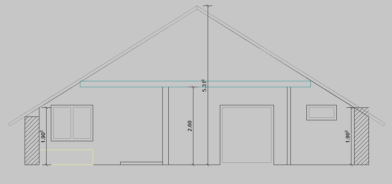

    Du darfst es mir ja gern erklären. Selbstredend ist der Dachaufbau noch anders gestaltet und um einiges "stärker" als im Schnitt, aber was stimmt denn so an den Höhenangaben nicht bei einem ebenen Gelände? Hier ist noch ein älteres Bild:

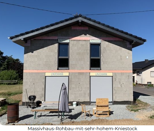

    Wir hätten nun mal gerne einen hohen Kniestock, wie hier gezeigt:
  13. #13 Fridolin77, 25.06.2024
    Fridolin77
    Fridolin77
    29.04.2023
    332
    114
    Bei uns mit 1,80m Kniestock ist die Traufhöhe 5,22m ;)

    Wie ist das Gelände ausgebildet, Geschoss und Deckenhöhen? Das spielt da ja alles mit rein, wenn ich mich nicht täusche. Ob unser Kniestock jetzt nochmal etwas niedriger kommt oder nicht, ja mei, dann wär das so, aber wo habe ich denn hier den Denkfehler, dass das gar nicht möglich sein soll, wenn man sich den Schnitt ansieht?

    Warum in die Ferne schweifen, gleiches Land, gleiche Traufhöhe… einige Cm sind wohl noch herauszuholen, aber nicht das, was Du willst.
    Frage zur Traufhöhe / Kniestock
