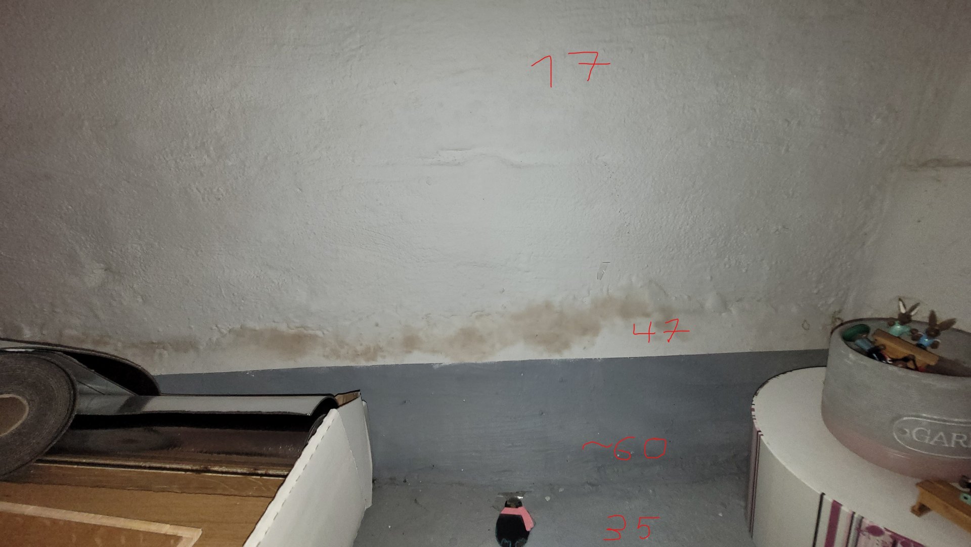

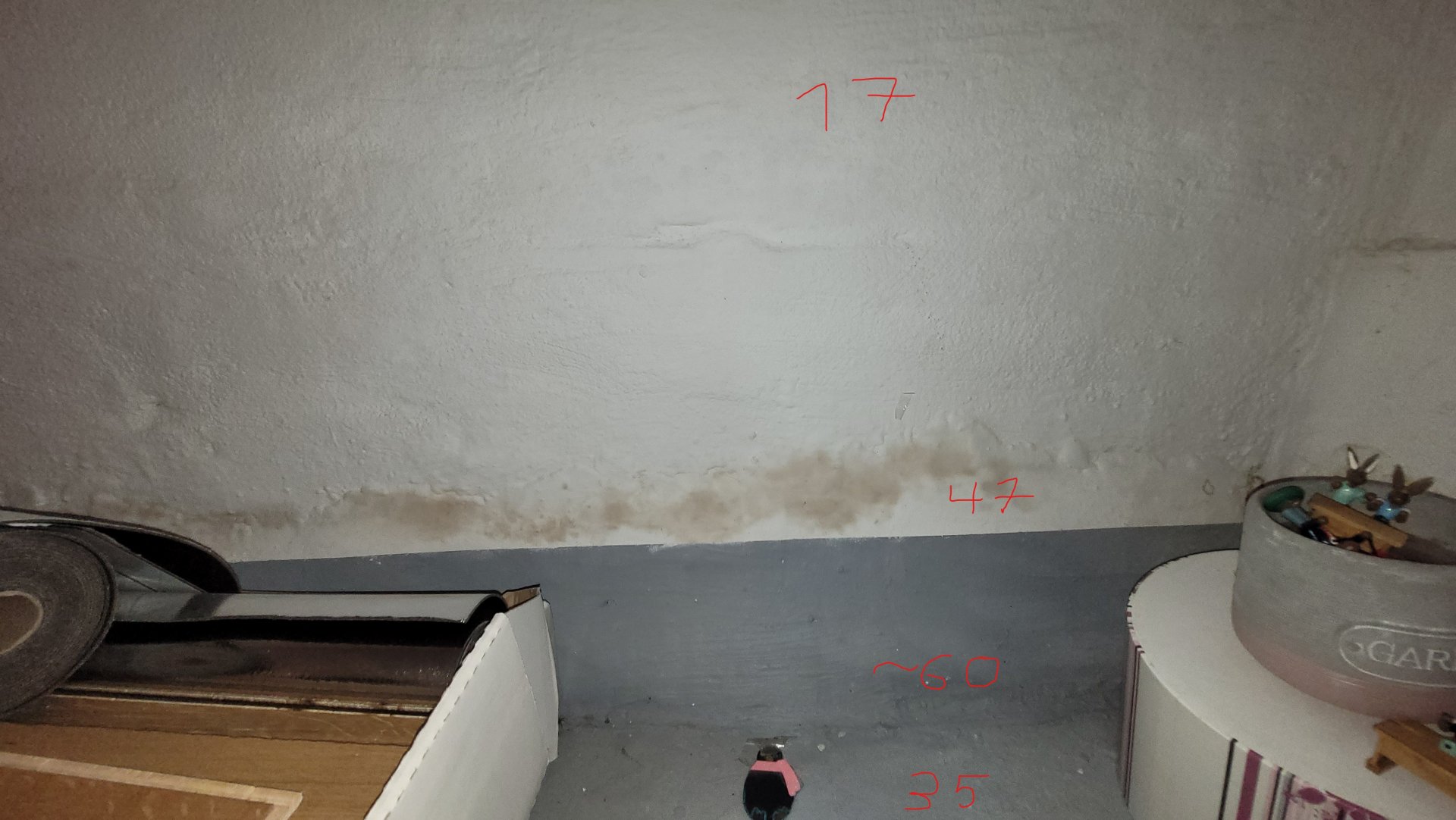

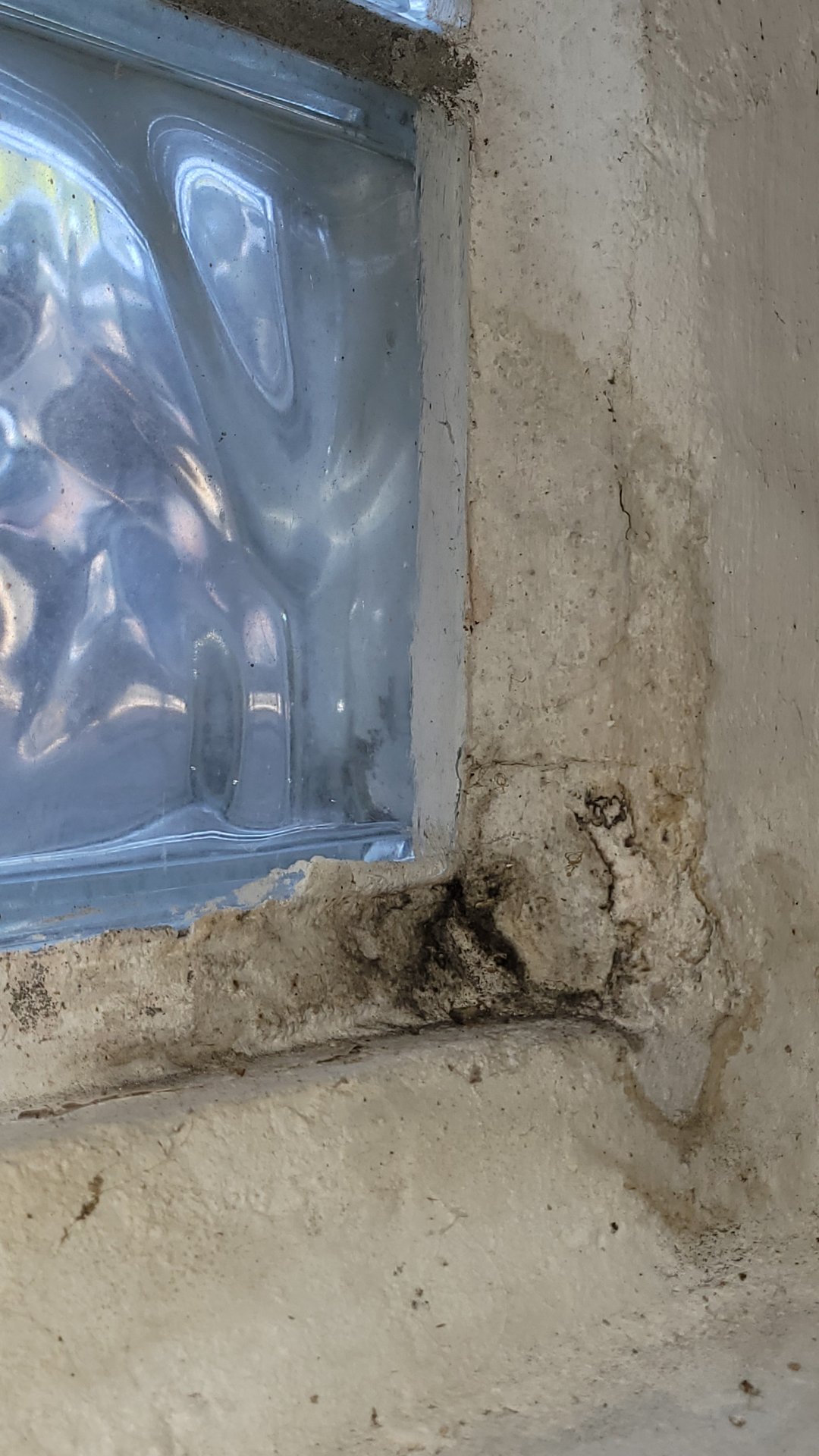

    das dritte Kind möchte ein eigenes Zimmer und der Vater muss mit dem Büro in den Keller ziehen. Problem: Der vorgesehene Raum zeigt Feuchtigkeit/ Schimmel an. Auf dem Foto sieht man eine Innenwand, der Raum von der anderen Seite hat keine Anzeichen von Feuchtigkeit. Die Roten Zahlen zeigen Die Werte in der jeweiligen Höhe, gemessen mit einem Feuchtigkeitsmesser von "Rdinscos", der Wert von 60 ist laut Tabelle die Grenze von "Risk" zu "wet".

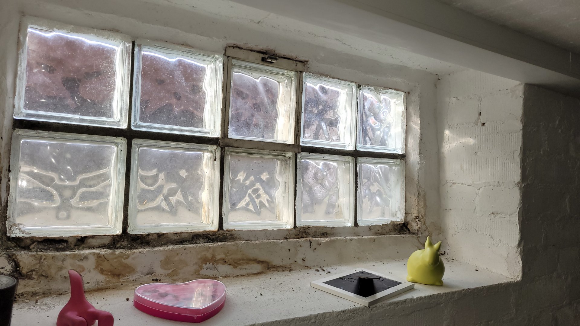

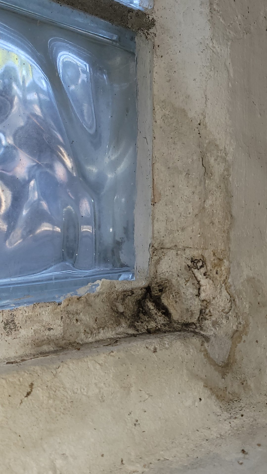

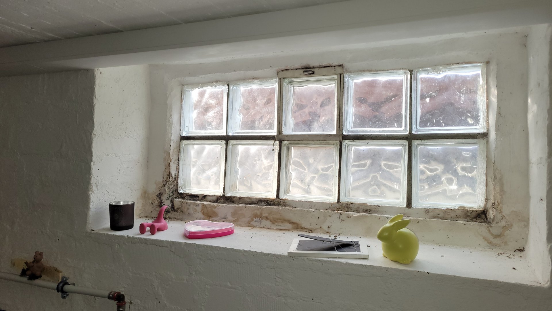

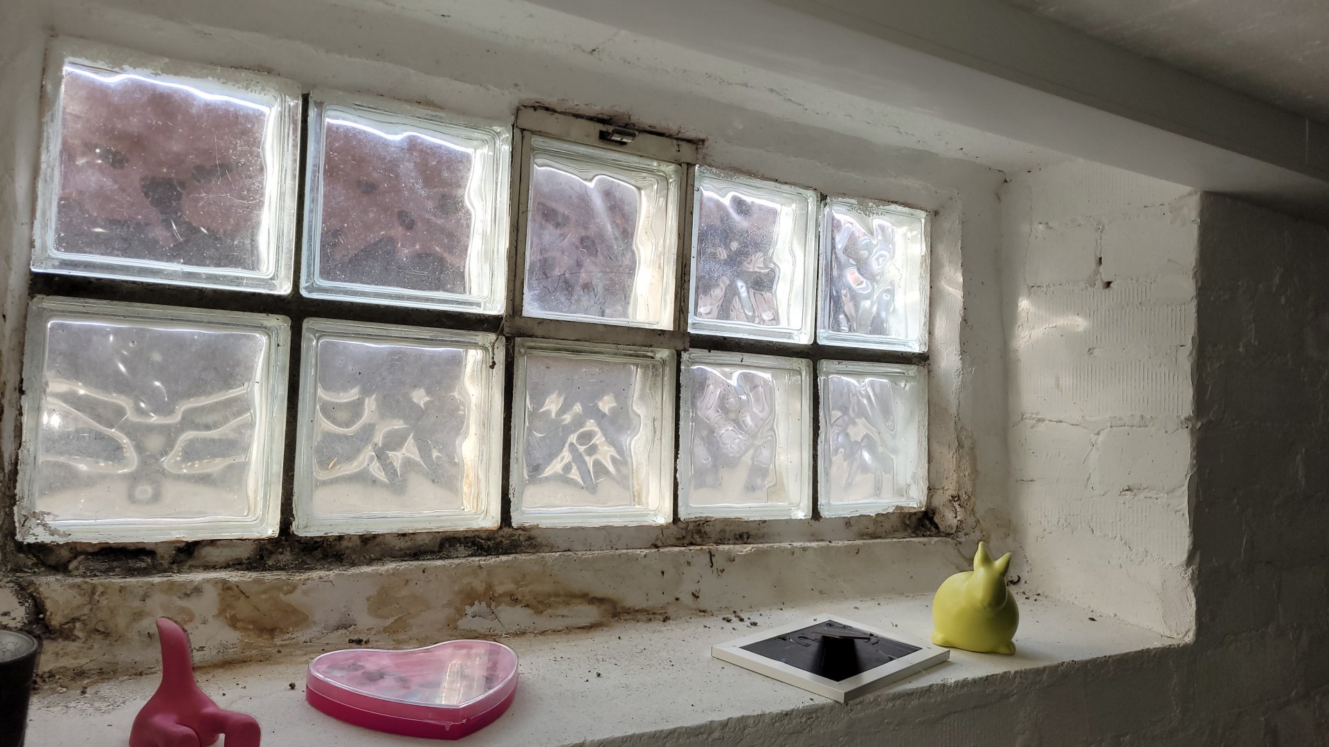

    Das kleine Problem1: am Fenster (Hochparterre) schimmelt es schön schwarz.

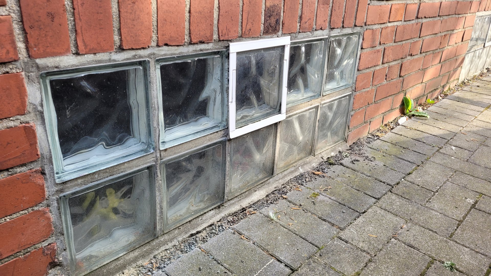

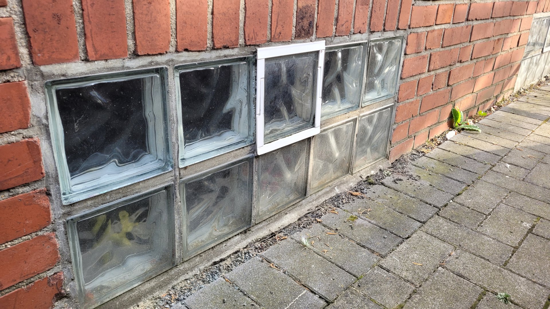

    Mein Plan dort: Glasbausteine raus, verschimmelten Putz raus, Pflastersteine aufnehmen und von außen mit Bitumenschlacke und ggf. Noppenbahn abdichten. Neues Fenster rein und mit 2K-Schaum und von außen mit einer Art Silikon versiegeln. -> Passt das so eurer Expertise nach?

    ggf. größeres Problem: Was ist mit der Kellerwand? Die anderen Wände, insb. die beiden Außenwände zeigen diese Feuchtigkeitslinie nicht. Die Werte sind ähnlich, allerdings liegt das Maximum bei 52 und nicht 60 . Die dunkle Linie fühlt sich auch trocken an. Ich habe die Vermutung, dass dort keine aktive Feuchtigkeit mehr eindringt, denn: Der Regenablauf im Hof (vor dem Fenster) war wohl viele Jahre verstopft bzw. undicht. Das Problem habe ich vor zwei Jahren gelöst. Seitdem beobachte ich keine Ausbreitung von Feuchtigkeit am Fenster oder an dieser Linie. Die Luftfeuchtigkeit im Raum ist eigentlich auch nie über 60 [ im Sommer habe ich im Kellerflur hin und wieder einen Entfeuchter laufen)

    Zu deiner Fenstersanierung (Glasbausteine raus - neues Fenster rein) würde ich gerne mal zwei Übersichtsfotos (1x innen / 1x außen) sehen, um die Details der Bauwerksabdichtung zu sehen. Wenn du ein Fenster mit Wohnqualität einbauen willst, dann gehört dazu bei einer Altbausanierung die Dämmung der inneren Fensterleibungsflächen (zum Selbermachen nimm eine WEDI-Platte o. ä.).
    Hinsichtlich des feuchten Sockels der Innenwand ist festzustellen, dass die untersten Steinreihen offenbar Bodenfeuchte aus dem Streifenfundament ziehen und offenbar liegt die Horizontalsperre (Teerpappe) erst 2 Steinlagen über dem Fußboden.
    Einfache Lösung: Sockelputz abschlagen, Mauerwerk abbürsten, flexible Dichtschlämme auftragen, Putz wieder ergänzen.
    Hinweis: Kelleranstrich nur mit Silikatfarbe (keine Disperisonsfarbe!)

    Bezüglich der Wand: Die Teerpappe als Trennlinie hatte ich auch schon vermutet.
    Hier im Keller ist die Feuchte Linie in einer Höhe von ca 40cm über dem Boden. Ich kenne Teerpappen nur deutlich niedriger liegend.
    Auch dachte ich, dass eine Kellerbodenplatte durchgängig aus wasserundurchlässigem Beton besteht und man diese Problematik daher ausschließlich an Außenwänden hat - Hier haben wir aber eine Innenwand.
    @BaUT , Wenn ich den Sockelputz entferne und das Mauerwerk mit Dichtschlämmen bearbeite, bleibt das Problem doch bestehen und Wasser wird bis zur Teerpappe gezogen und tritt dort aus, oder nicht?
    Oder meinst du, dass ich den Putz bis über die Teerpappe entferne und so die Feuchtigkeit "Einsperre" ?
    Dann wird das Problem aber irgendwann auf der anderen Seite der Mauer auftreten, oder nicht?

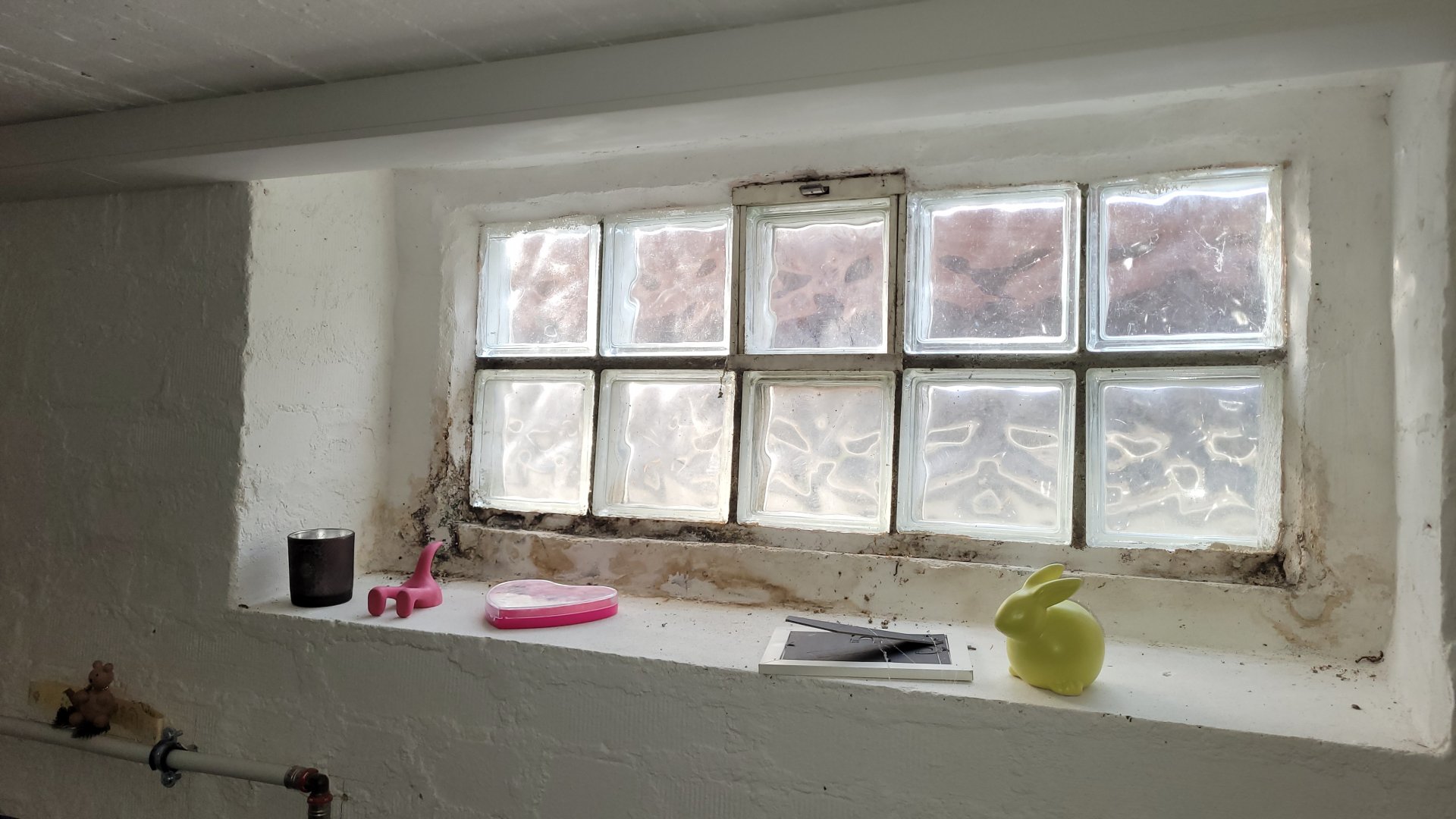

    Hier die Bilder der Laibung.
    Ich würde außen die untere Putzkante entfernen und das Fenster außen mit dem Mauerwerk bündig, oder 1cm rein setzen.
    Muss ich dafür etwas exotisches beachten?

    Wenn du den Kellerraum als Arbeitszimmer nutzen willst, würde ich dort eine Kasematte anlegen, die Fensterbrüstung tiefer legen und ein großes öffenbares Fenster einbauen.
    Bauwerksabdichtung außen und Leibungsdämmung innen nicht vergessen.
