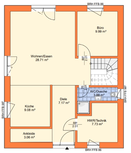

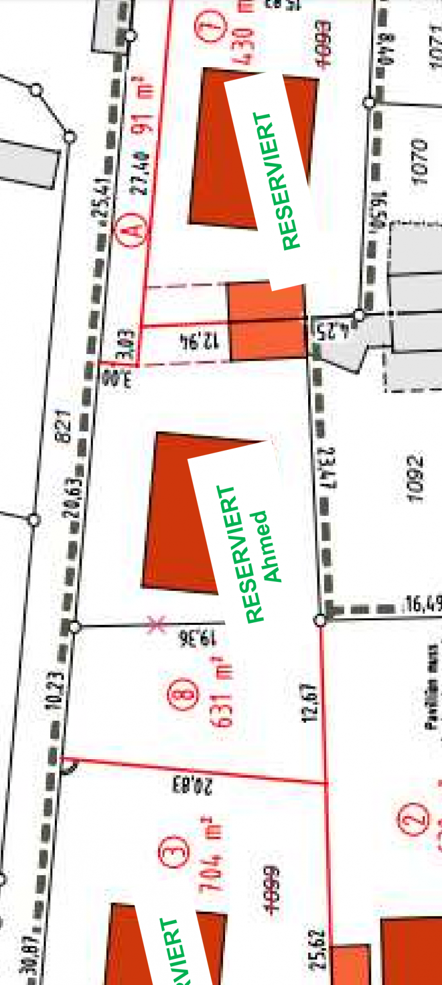

    Hallo zusammen!
    Wir planen unser Haus 141m und freuen uns über euer Feedback zu den ersten Grundrissen.
    1. Wir sind: 5 Personen (2 Erwachsene, 3 Kinder im Alter von 11, 7 und 5 Jahren)
    Beeinträchtigungen/Einlieger: Nein
    2. Unser Raumprogramm:
    Das Haus hat die Außenmaße 8,85 m (Breite) x 10,60 m (Länge).
    EG: Garderobe, Speisekammer (SPK), offenes Wohn-/Esszimmer, Gästezimmer, HWR/Technikraum, WC mit Dusche
    OG: 1 Elternschlafzimmer, 3 Kinderzimmer
    Ohne Keller, Baad
    3. Welchen Hausstil bevorzugen wir?
    Stadtvilla mit Walmdach
    Massivbauweise
    4. Welche Zusatzwünsche/Features:
    Noch offen
    5. Bebauungsplan/Einschränkungen:
    Grösse des Grundstücks: 631 m²
    Vorgaben: Bebauung nach §34 (kein B-Plan)
    Einschränkungen: Regenwasserversickerung (Rigole) auf dem Grundstück zwingend erforderlich, da keine Einleitung von Regenwasser in den Kanal erlaubt ist.
    6. Weitere Wünsche/Besonderheiten:
    Keine Angabe
    7. Angedachte Haustechnik:
    Heizung: Luft-Wasser-Wärmepumpe mit 300 L Wasserspeicher
    Dezentrale Lüftungsanlage
    PV-Anlage mit Speicher
    8. Hausentwurf:
    Hausentwurf von Baufirma
    9. Preisschätzung:
    450000 ohne baunebenkosten & Grundstück Preis.

    Dein anderer Thread läßt mich vermuten, daß Deutsch nicht Deine Muttersprache ist; eine "Ankleide" genannte Garderobe weist ebenfalls darauf hin. Deine Grundrissplanung hat technisch aber noch viel mehr Schwächen als nur sprachliche. Was treibt Dich dazu, Dein Eigenheim als Laie selber planen zu wollen ?

    Entwässerung des Bads quer durch Küche bzw. Essbereich wäre nix für mich.

    631m Grundstück, 3 kinder (11,7 und 5), Aldenhoven, 8,65 bereit* 10.60m L,

  16. #16 KerstinB, 09.08.2026
    KerstinB
    KerstinB
    07.11.2010
    111
    55
    DV-Kaufmann
    Erzgebirge

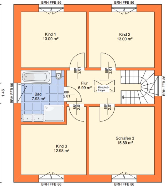

    Du meinst, du hast es in Beitrag 1 zu diesem Thread zum Teil ergänzt.
    Es fehlen nach wie vor
    • Lageplan
    • Nordpfeil in der Zeichnung
    • Bemaßung der Grundrisse
    • angedachte Möblierung der Grundrisse
  17. #17 rizwan293, 09.08.2026
    rizwan293
    rizwan293
    08.08.2026
    12

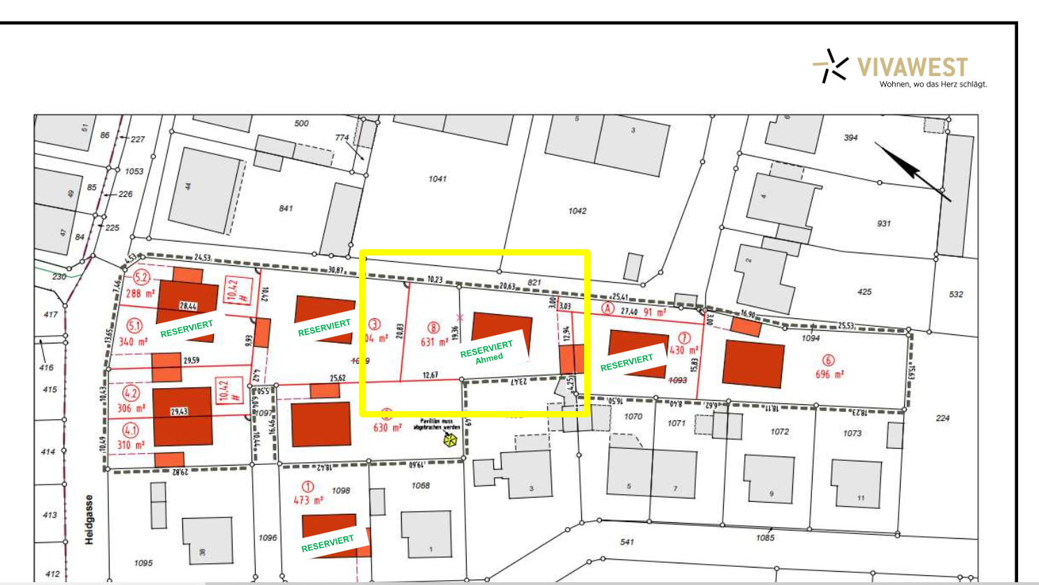

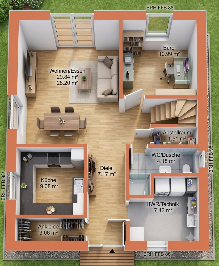

    anbei den Lageplan sowie die Grundrisse mit der angedachten Möblierung nach.
    Zur Bemaßung: Das Haus hat die Außenmaße 8,85 m (Breite) x 10,60 m (Länge).
  18. #18 KerstinB, 09.08.2026
    KerstinB
    KerstinB
    07.11.2010
    111
    55
    DV-Kaufmann
    Erzgebirge
    @rizwan293 ... dir muss man alles einzeln aus der Nase ziehen.
    Grundstück:
    Und wie liegt nun dein geposteter Grundriss dadrauf?

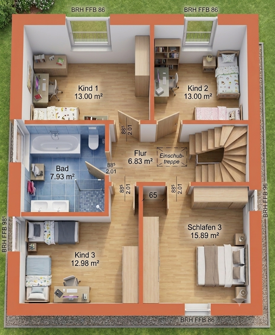

    Und, Maße ... tja, so ein paar Außenmaße helfen leider nicht zur Beurteilung der Räumlichkeiten. Und, so ein 3-D-Bildchen hiflt noch dazu ohne Maße auch nicht, ob die Möbel tatsächlich sinnvoll passen.

    KI Bilder? Gefährlich, da die Maße etc. nicht eingehalten werden.
