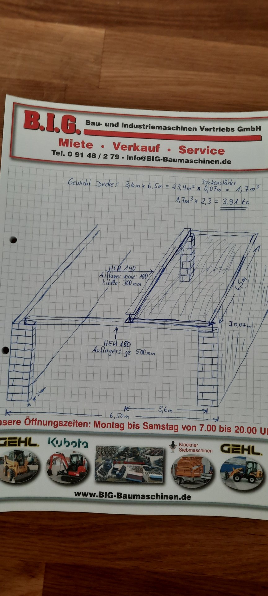

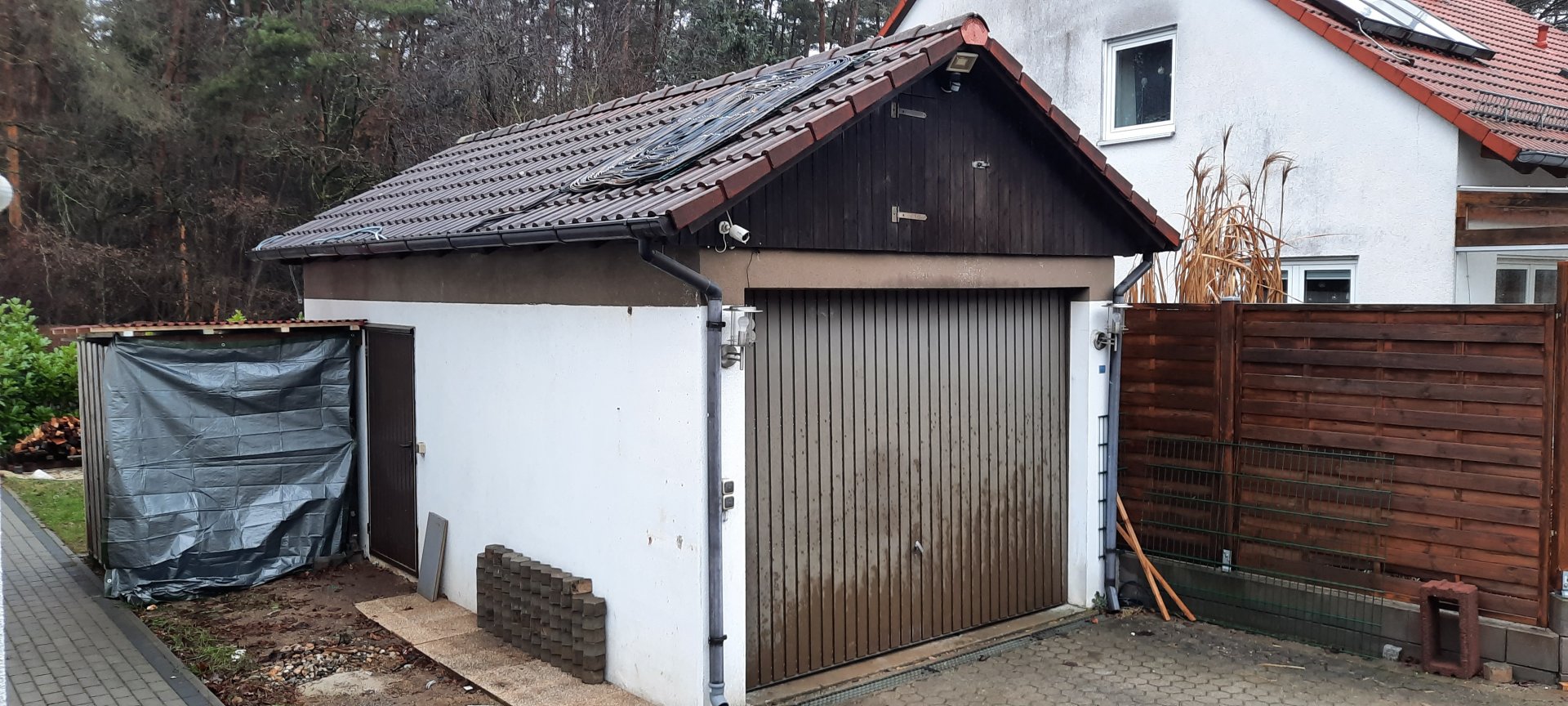

    Es geht um unsere zapf fertiggarage die wir verbreitern möchten zu einer Großraumgarage.
    Da ein Abriss und komplett Neubau um einiges teurer ist, wollen wir uns an den Umbau im Frühjahr heranwagen.
    Die Skizze hat ein mauerermeister mir aufgezeichnet. Die hauptarbeit besteht darin, die betonfertigdecke abzufangen.
    Der Mauerer hat 25 Jahre berufserfahrung und meinte das der Umbau so ausgeführt werden kann.
    Die betondecke liegt aus Platzgründen der garagenhöhe in dem HEM 140 träger.
    Am Schluß kommt noch ein Ringanker und ein 30⁰ Satteldach darauf. Die Traufseite ist am Tor. Die Giebelseiten werden aus gewichtsgründen aus einer Holzbalkenkonstruktion umgesetzt, verkleidet mit Brettern.
    Vielleicht könnte hier sich das jemand der Ahnung hat mal darüber schauen und Kommentieren.
    Für Fragen stehe ich natürlich zu Verfügung.

    Könnte man mMn so machen. Das sollte sich aber unbedingt ein Statiker anschauen. Besonders die Bauzustände der temporären Abstützungen. Da ist ein Maurermeister eher nicht der Experte. Die Traeger sind mMn viel zu klein bemessen.

    Danke dir. Damit kann ich wenigstens was anfangen. Denke auch, dass die Wand rechts wo stehenbleiben soll zu schwach ist mit 5.5cm.
    Und da muss ja dann von unten auch abgestützt werden wenn da ein 24cm breiter Ringanker und ein 30⁰ satteldach draufkommen soll.

    Sorry, "verrechnet" (irregeführt durch die Proportionen in Deiner Skizze), natürlich sind es nur ZWEImeterneunzig. Die sind aber gut ausreichend, mindestens für eine Stahlgarage - die Optiken kann man angleichen. Nicht der Burner, aber im Gegensatz zu Deiner Idee machbar.
    NEUE Einwände nicht, in Deinem alten Thread hier zum selben Thema findest Du genügend substantiierte und erläuterte alte Einwände, oder auch hier:
    Die temporären Abstützungen sind hier quasi eine "tragende Achillesferse" ;-) und auch der Verbrauch an Siemens Lufthaken wird rekordverdächtig sein. Deine Konstruktion ist in einer doch sehr an M. C. Escher erinnernden Weise "gegenseitig selbsttragend" (einschließlich der Zeitachse der Einzelschritte).
    Das klingt nach einem Ansatz, daß Deine Erkenntnis auf einem richtigen Weg sein könnte. Grundsätzlich mag Deine Idee umsetzbar sein, aber auch "ein Pyrrhussieg, der sich gewaschen hat". Versicherungen noch nicht mitgerechnet, ist allein der Aufwand für den Nichteinsturz während des Umbaues aufwendiger und kostspieliger als der Bau einer neuen Doppelgarage. Mit den acht Zentimeter "dicken" Wänden der Mitberwerberprodukte ist das Problem das Gleiche. Und, wie schon gesagt,

    Es gibt - deshalb habe ich auch zwei Videos verlinkt - verschiedene Verfahren, wobei m.W. jeder Hersteller sich für derer nur eines entschieden hat. Gemein ist ihnen sämtlich, das das Endprodukt gewissermaßen "nur als Ganzes selbstaussteifend" funktioniert und kartenhausmäßig unter Streß gerät, wenn man es "halbiert". Was der TE vorhat, ließe dieses System kollabieren. Auch wenn der Vergleich ein bißchen hinkt: man kann eine Seifenblase nicht durchschneiden (und erwarten, daß sie das "überlebt"). Wie gesagt, "machbar / grundsätzlich menschenmöglich" wäre es, aber ökonomisch weit außerhalb von Gut und Böse.
