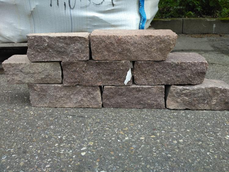

  17. #17 kalle1967, 27.05.2016
    kalle1967
    kalle1967
    18.03.2016
    10
    Beamter
    Remshalden
    ich hab jetzt die Ringsteine entfernt und mich für IMG_20160513_175112.jpg Steine entschieden.
    Ein Fundament ausheben möchte ich nicht, weil das zu aufwändig ist. Gibt es nicht einen flexiblen Kleber, der die kleinen Hebungen durch Frost ausgleichen kann?
    Wieviele Millimeter Hebung sind denn zu erwarten?
    Was spricht gegen Silikon?
    Es sind keinerlei Sicherheitsgefahren zu erwarten bei 40-50 cm mauerhöhe

    Der Typ vom Baustoffhandel hat gesagt, ich soll die erste Steinreihe in ein Mörtelbett legen und dann mit Flexkleber weiter mauern.
    mal sehen. Ich glaube ich fange mal mit der ersten Reihe (Mörtelbett) an und sehe dann weiter.
    Wie ist das mit Ausblühungen? ich habe einen Porphyr-Stein daheim. Kann ich damit probieren, ob der Stein den Zement anzieht oder passiert das erst nach Monaten oder Jahren?
