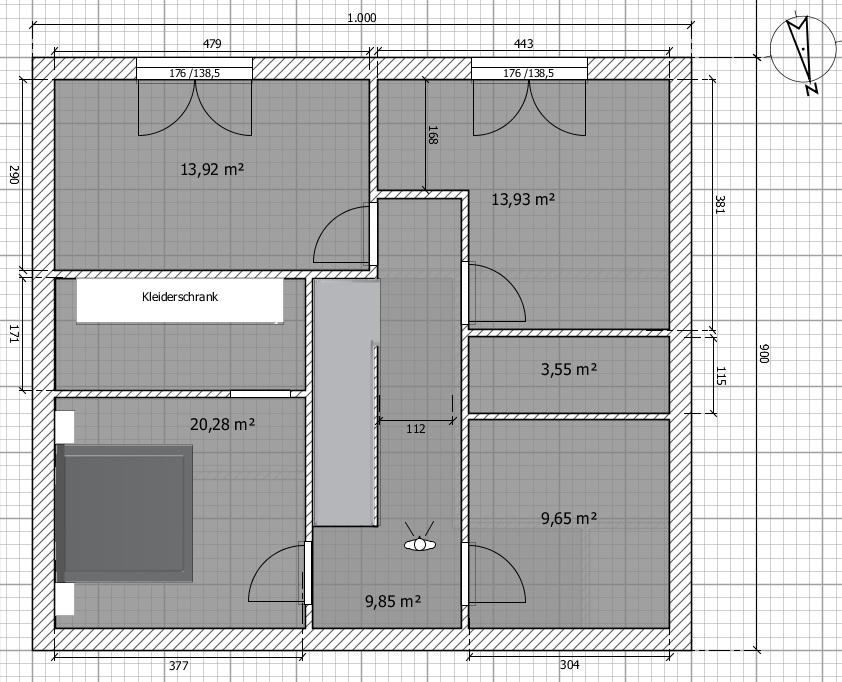

    Puuuh, da baut man ein Haus für die nächsten 20 oder 30 Lebensjahre und dann müssen diese sich nach den bisherigen Möbeln richten. Da würde ich doch eher diese verkaufen und etwas dann optimal Passendes erwerben.
    Aber gut, war wahrscheinlich ein bißchen teurer das Ganze und von daher kann ich die Beweggründe auch irgendwie verstehen.
    Ich finde der Plan verballert so wahnsinnig viel Flur oben und dann wird das Bad auch noch so winzig, nur weil man noch einen winzigen Abstellraum einarbeitet.

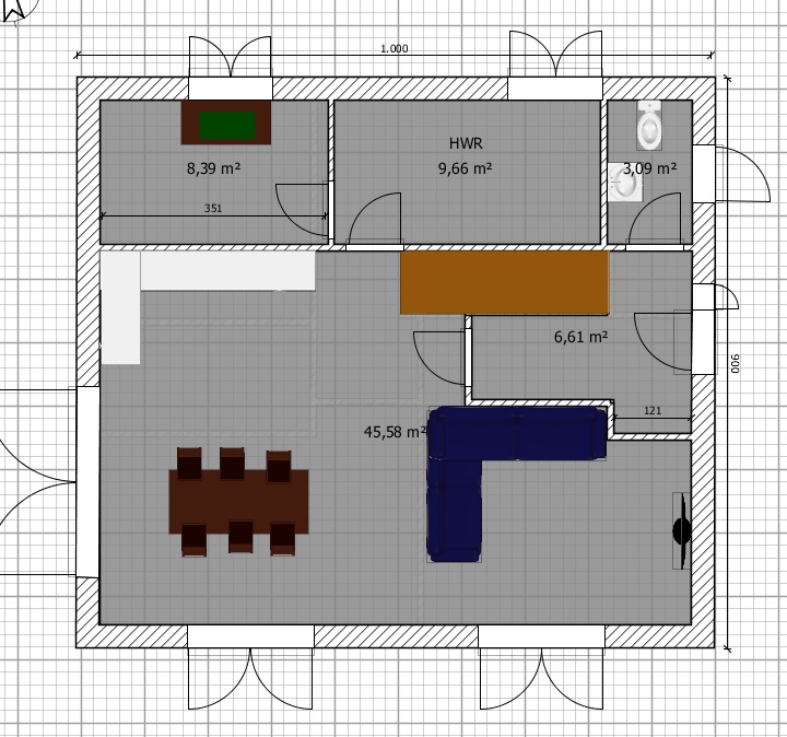

    Ich komme jetzt erst wieder dazu, hier reinzuschauen. Deshalb sind es etwas mehr Zitate geworden... manches wurde dann auch schon von anderen beantwortet.
    So schlecht finde ich ihn gar nicht. Aber es gibt auf jeden Fall Mankos, manche davon eine große Last.
    Er erinnert mich ja an meinen zweiten Vorschlag, allerdings habe ich mir natürlich was gedacht, was anders ist.
    Ein HWR ist zb schmaler effektiver zu möblieren als eine quadratische Fläche, Gäste-WC spricht für sich.
    Oder oben SZ wie auch kompakter Flur.
    Der große Flur bei Dir wurde benannt, die Stolperstufe der Treppe. Wo war da jetzt die Garderobe geplant? Also die richtige für alle Jacken und Schuhe?
    Die Küche: mit 2,93 RBM in der Breite viel zu schmal. Da passen noch nicht einmal 5 60er hin. Bedenke, dass KS und Ofen schon 1,20 verbrauchen. Dann sollte links und rechts vom Herd Abstellfläche sein. Zusätzlich fehlt völlig die Abstellfläche für Kaffeemaschine, Toaster und Wasserkocher. Außerdem müssen irgendwo angebrochene Getränkeflaschen, Messerblock, Obst, etc. stehen. Hier sehe ich die Insel vollgemüllt.
    70 ;)
    Grundsätzlich kann man das machen. Aber nicht in einem schmalen Durchgangsbereich. Hier stolpert man über die erste Stufe, wenn man aus dem Gäste-WC tritt. Für Gäste also ein Achtungs-Schild aufstellen.
    Du drehst Dich mit Deinem justieren aber im Kreis. Und das seit Längerem. Letztendlich liegt es an Deinen gesparten cm. Du wirst sie negativ fühlen, jeden einzelnen, den Du sparst. Irgendwo platzt es, ist empty. Dann stößt man sich.
    CM , die zuviel sind, wirst Du beim Wohnen nicht merken, eher dankbar sein.
    Wer soll denn da Unebenheiten sehen? Diese Sichtachse wird es bei diesen Zimmern nicht geben. Und wenn, egal.
    Ja, etwas nachjustieren vielleicht ;)
    Überhaupt nicht. Die Treppe macht das Haus und gibt das Konzept vor.
    Letztendlich hättest Du es Dir doch aussuchen können, welcher Raum hier als HWR oder Büro genutzt wird.
    Ich hatte zwar meine Vorstellung, aber muss ja nicht verraten werden.
    Außerdem habe ich auch gesagt, dass es nur Grundgerüste sind, auf die man aufbauen könnte/sollte, da die Feinjustierung nämlich hier relativ einfach wäre.
    Du hättest auch nach der Wandlänge im Raum Ost fragen können. Sie ist länger als 3 Meter. Meist plane ich so, dass man billige Standardmöbel mit größtmöglichem Nutzen stellen kann, zb ein Schlafzimmerschrank. Dabei sollte man auch auf die Tiefe des Schrankes achten. In einem Büroschrank, der Akten beinhaltet, passen selten effektiv Jacken auf Stange rein.
    In den von mir geplanten Schlafzimmern sind Ankleiden bzw. amerikanische Schränke geplant. Dein Bestreben war eine Ankleide, den Platz sehe ich bei Dir leider nicht. Pappwand mit schmaler Tür oder Schiebeelement, darin Ikea, Pax oder selbstgebaute Regale.
    Ich plane, gängige Möbel reinzustellen. Auch vorhandene haben meist Platz. Ich gebe zu, dass ich Dein Fußteil völlig rausgenommen habe, da es Geschmacksache ist, auf welcher Seite sie möbliert wird. Man kann das Fußteil schließlich als Raumteiler nehmen, wie auch an die Wand setzen.
    Nein. Manche nehmen sogar nur 3,50. letztendlich ist es aber auch von der TV-Größe abhängig.
    Gerade nicht. Die Sonne kann man ja auch nicht verschieben
    Fenster plant man mit dem Grundriss. Grob sollte das schon sitzen.
    Ihr werdet später froh sein, überhaupt Abstellfläche zu haben. Ansonsten wird Euer Haus irgendwann vollgemüllt sein, weil überall kleine Kommoden und Schränke dazugestellt werden müssen.

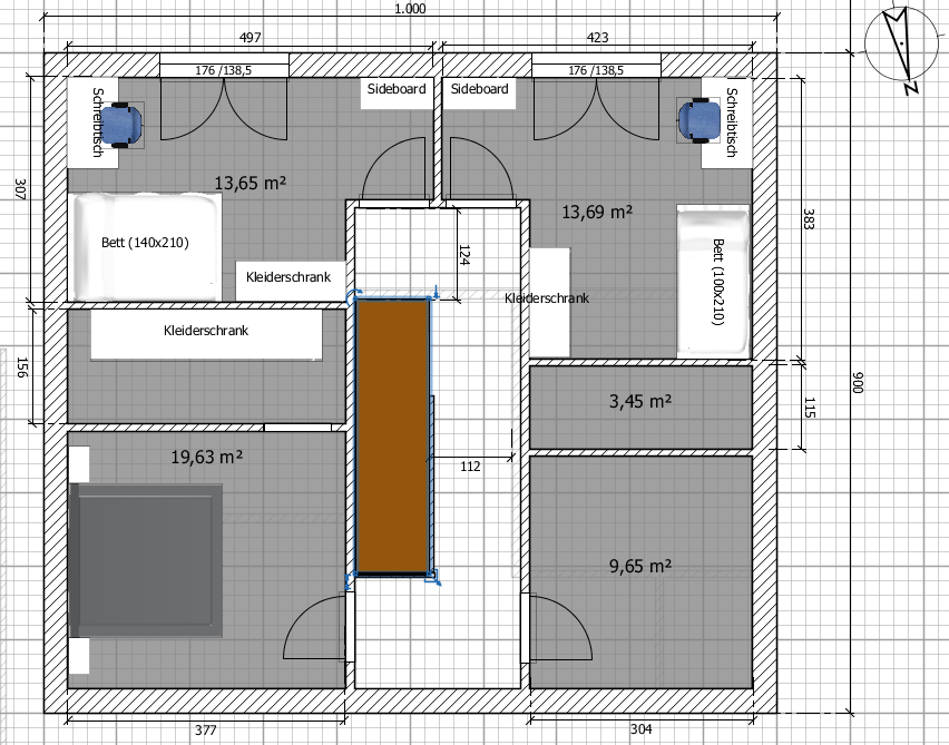

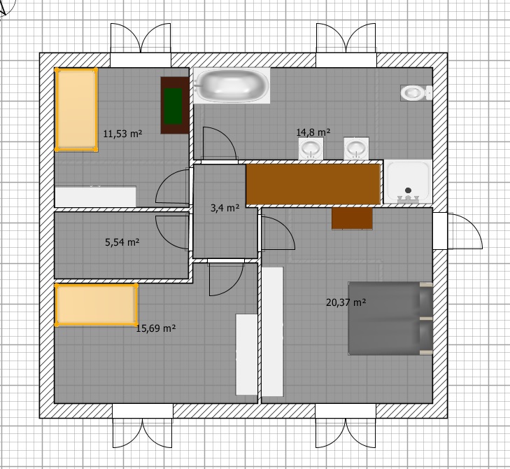

    Es lässt mir ja einfach keine Ruhe, habe daher noch mal ne neue Skizze erstellt. Bei den Anforderungen muss man vielleicht neue Wege gehen ;-)
    Etwas ungewöhnlich mutet hier vielleicht der Zugang zum Arbeitszimmer an, wobei dadurch die Verkehrsfläche minimal gehalten wird.
    Die kleine Einkerbung unten im Flur soll für die Garderobe sein. Das kleine Zimmer oben könnte als Abstellraum fungieren oder man streicht es und dadurch werden die Kinderzimmer gleich groß.

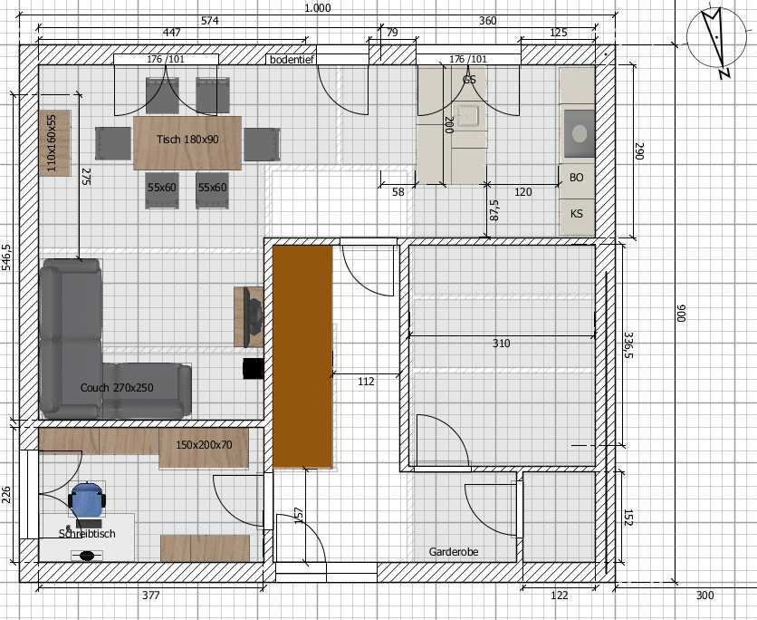

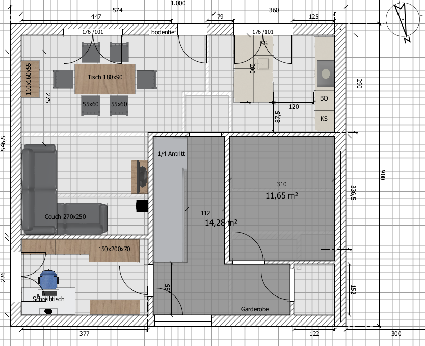

    Ich kann es auch nicht sein lassen hab auch noch ein wenig gemalt. im EG ist planlinks und planoben soweit gleich geblieben mit dem letzten Grundriss, ich habe mich aber von einem anderen Grundriss ein wenig bzgl. der Treppe inspirieren lassen).
    • Einmal mit einer geraden Treppe. Die Türen zu den Kinderzimmern könnte man sicherlich auch anders setzen.
    • Bei der anderen Variante wurde die Treppe um 180° gedreht mit einem 1/4 Antritt (meine Idee, damit man nicht durch den Essbereich muss um nach oben zu kommen).
    In beiden Varianten könnte unten im Bereich HWR und Küche noch nach Bedarf geschoben werden. Im HWR könnte man von der Küche aus auch noch eine Tür machen oder aber eine separate Speisekammer. Die Tür zwischen Diele und Essen könnte auch eine Schiebetür werden. Oben die Ankleide dürfte zu klein sein für einen 2. Schrank, aber schmale Regale sollten passen. Oder aber man verzichtet auf die Ankleide und schiebt die Kinderzimmer noch ein wenig und macht den Abstellraum etwas größer.
    Ist es bei solchen Planungen eigentlich von Relevanz, ob man eine "normale" Treppe verbaut oder eine Betontreppe? Bei uns wird nämlich planmäßig eine Betontreppe verbaut.

    Die eingezeichnete Küche ist auch nur als Beispiel zu sehen, welches wir uns mal erstellen lassen haben um zu sehen, ob man aus einer solch kleinen Küche etwas machen kann. Bei dieser Breite wären es die beiden 60 Hochschränke für Ofen und Kühlschrank und daneben ein 100er und 60er Unterschrank, das Kochfeld beim 100er linksbündig und man hat jeweils 40 cm rechts und links Platz im Kochbereich. Die restliche 80-100 cm Arbeitsfläche befindet sich rechts neben der Spüle (die ist da ein wenig blöd im Grundriss eingezeichnet) und auf der der kompletten Rückseite der Halbinsel.
    Wenn man sich diszipliniert, dann kann so eine Arbeitsfläche sehr aufgeräumt aussehen ... zumindest finde ich unsere jetzige nicht unaufgeräumt.
    Wenn man die Küche als Zwei-Zeiler mit 4 Hochschränken auf der Vorratsraumseite planen würde, dann könnte die Küche sogar auf 240 cm reduzieren ;.
    Am Wochenende hatten wir unsere Bedenken (TV-Bereich entweder mit Verkehrsfläche oder aber mit Zwischenwand mit nutzloser Fläche dahinter, der übergroße Flur im OG, ...) zum Grundriss aus #151 mitgeteilt und das wir uns auch 9 Meter in der Tiefe vorstellen können.
