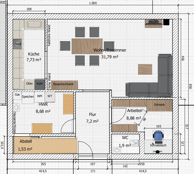

    Moin Moin ;-)
    ich verfolge so lose den Thread und hab mal quick&dirty (also auch mal ohne Fenster und Tür für die Toilette, wie mir gerade auffällt) in SweetHome3D nen Entwurf gemacht. Da ist zumindest kein Verkehrsweg vor der Glotze ;-)
    Zur Erklärung: das gefangene kleine Zimmer soll das Arbeitszimmer sein und rechts der Hauswirtschaftsraum

    Vielen Dank für deine Mühe. Interessante Variante.

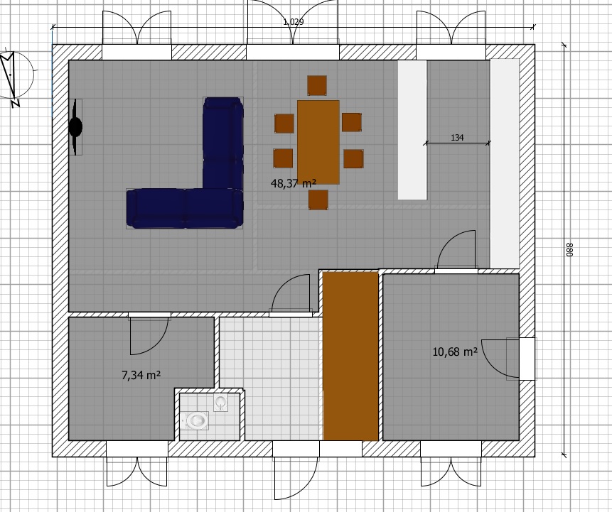

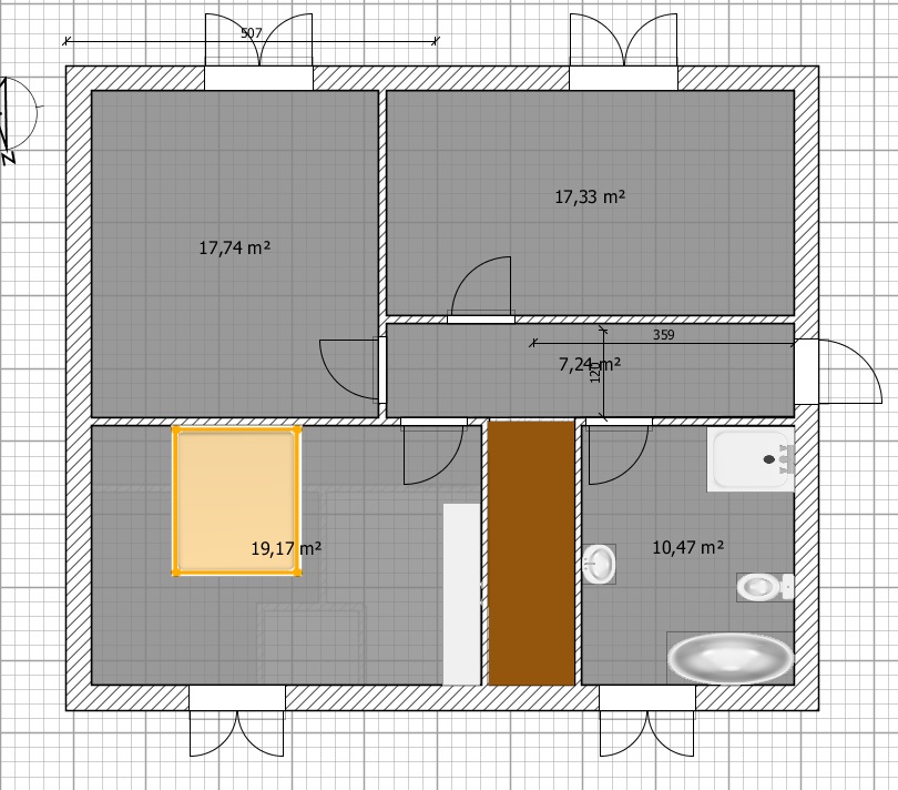

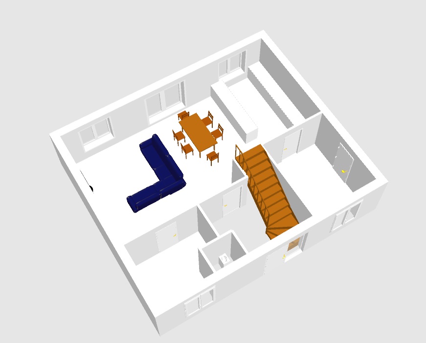

    Ich habe die Grundrisse alle in SweetHome3D nachgezeichnet, damit meine Frau eine 3D-Ansicht bekommt-
    Unsere Wünsche (über die Treppe hatten wir nicht gesprochen) hat der Architekt aufgenommen. Herausgekommen ist der 1. Grundriss aus #44, welcher uns nicht so zusagte.
    Wir mussten eingestehen, dass 10x8 dann doch ein wenig eng werden dürfte.
    Der Architekt entwarf den 2. Grundriss #55 mit 10x8,5, welcher auf dem BT-Grundriss (#1 und #17) aufbaut.
