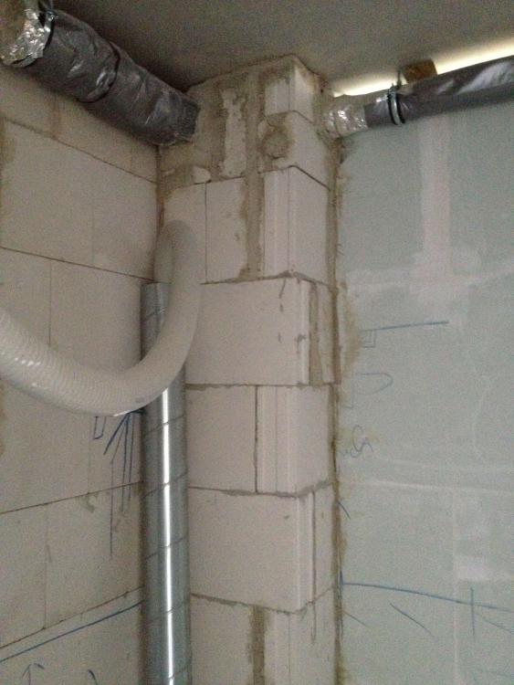

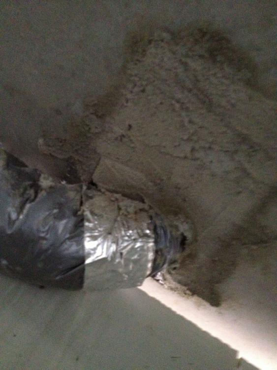

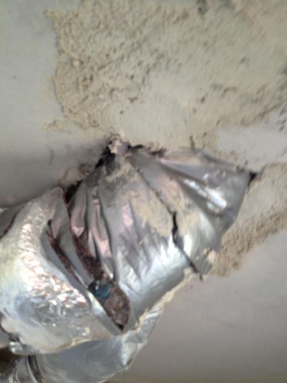

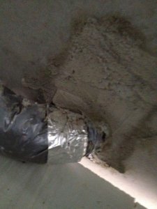

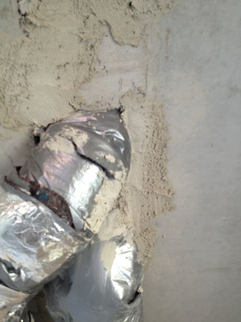

    PS: Könntest Du mal ein paar Bilder hier einstellen, die die Ausführung zeigen. Wichtig: Rohrleitung im Detail. Deckendurchführung.

    Hat jemand eine Anmerkung zur Ausführung? Passt das oder hört mein Mieter da jedesmal live wenn der oben ein Ei legt?

    Die Ausführung sieht jetzt auch nicht so vertrauenerweckend aus. Von Brandschutz erkenne ich jetzt mal noch nichts (keine Ahnung was das für ein Material ist, womit die die Rohre eingepackt haben). Aber an Durchdringungen von Brandabschnitten (hier: Decke zum nächsten Geschoss) muss auch nach der Durchführung ein Bapperl drauf, worauf steht, welcher Qualität und Ausführung die "Brandschutz"-Durchführung ist.

    Ob es rein technisch paßt...weiß nicht. Die Ummantelung der Rohre sieht etwas lückenhaft aus. Deckendurchführung...nicht sichtbar....
