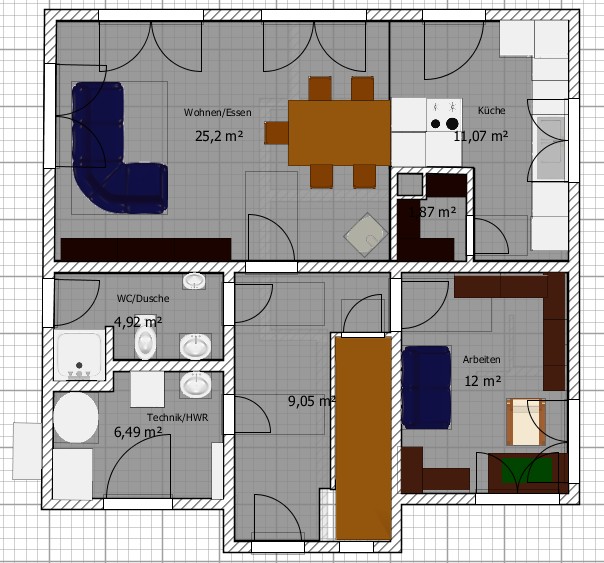

    wir haben uns (fast schon) ein Grundstück gekauft und auch bereits das Haus darauf geplant.
    Da hier im Forum viel Erfahrung versammelt ist, würde es uns freuen, wenn Ihr uns Feedback und Anregungen zu unserem Entwurf gebt.
    Unsere Eckdaten bzw. Wünsche:
    Ca. 140m² Wohnfläche
    Ohne Keller
    Kombiniertes Arbeits-/Gästezimmer
    2 Kinderzimmer
    Daraus ist der Entwurf im Anhang entstanden. Es sind zwei Vollgeschosse geplant und ein Satteldach mit ca. 25° Neigung, so dass genügend Abstellraum auf dem Dachboden vorhanden ist.

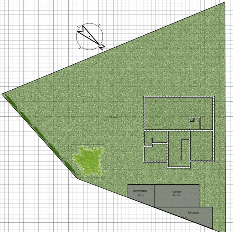

    Für die Carport-Lösung fehlt uns irgendwie noch die zündende Idee. Laut Bebauungsplan müssen mind. 2 PKW-Stellplätze vorgesehen werden, Carports müssen mind. 2 m von der Straße nach hinten versetzt sein. Und die Fahrräder sollten schnell erreichbar sein, da wir sehr viel mit dem Rad unterwegs sind.
    So, und jetzt bitte Eure (nicht allzu vernichtende) Meinung dazu :-)

    Im Wohnzimmer wird die Couch wohl dann so gestellt sein, das der TV auf dem schwarzen Sideboard oder was es ist drauf steht. Würde ich schade finden, da du anscheinend ein großes Grundstück hast, wo die Sonne auch den ganzen Tag auf dein Wohnzimmer scheint und dann drehst du dich davon einfach weg oder ist kein TV geplant?
    Wenn du die Couch an die Stelle stellst, wo das schwarze ist, dann könnte man den TV z.b. links vom Tisch zwischen den 2 Großen Terrassenfenstern anbringen.
    Abstellkammer in der Küche finde ich gut, aber da solle eine Schiebetür hin. Wird eh schon eng dort hinten.
    Soll im OG wirklich nur ein Waschbecken hin? Bei 2 Kindern und 2 Erwachsenen, wird das morgens aber zu Stress führen.

    Ich frage mich: Was hat der Lageplan mit diesem entwurf zu tun? Oder: was hat dieser Entwurf mit diesem Lageplan zu tun? (Wie auch immer)
    Dieses Grundstück fordert ja förmlich einen Entwurf, der sich mit dem Zuschnitt (und der Topographie, die wir natürlich nicht kennen) auseinandersetzt. Dies geschieht hier nicht. Warum?
    Insofern schaue ich mir das Innenleben des Hauses gar nicht erst an....

    @Fragesteller: der Grundriß wurde hier nicht ganz ohne Grund zerrissen. Wenn Du einen Architekten mit dem Entwurf- nicht der Zeichnung(!) deines Hauses beauftragen willst, kannst du dir solche Entwürfe sparen. Soll aber dein Entwurf gebaute Realität werden, solltest du dich ausführlichst mit dem Entwerfen beschäftigen auch wenn hier sicher mancher einwenden wird, daß das in kürzerer Zeit kaum möglich ist zu erlernen. Das Niveau eines guten Architekten wird es auch kaum erreichen, aber eine Vielzahl Dinge kannst du mitnehmen, wenn du aufmerksam mal in dieser Rubrik ein paar hundert Beiträge gelesen hast. Dieser Entwurf hier ist eine schnelle nach Feierabendgeschichte, die noch weit weg ist von einer brauchbaren Lösung.
    Nur mal ein paar Stichworte:
    funktioniert die Treppe?
    Abwasserführung?
    Was soll der Erker? Das Haus insgesamt auf die Höhe des Erkers "rauszuziehen" würde manches entkrampfen
    Weg in die Küche als Hindernisparcours?
    Speisekammer und Abstellraum im 1.OG sind kaum nutzbar
    Wie kommt Kind 2 ins Bett?
    Wie sehen die Außenansichten aus? Klappt das mit dem Grundriß?
    Die Fenster sind irgendwie genau dort vorgesehen, wo sie am meisten stören
    ausreichend Plat im OG für eine Einschubtreppe?
    Das waren jetzt mal wild ein paar Knackpunkte, bei gründlichem darüber Nachdenken sieht das Haus später vermtl. dann eh ganz anders aus, weil man nochmal von vorn beginnt.

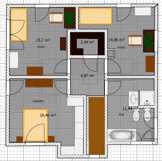

    Wie breit mag das Ehebett sein? 120cm Matratzenbreite??? :(

    kann man ohne Maße schlecht sagen, aber ich denke daran hängt es nicht, man könnte das Bett verbreitern ohne gleich kpl. Schiffbruch zu erleiden, ich würde das Bett sowieso um 90Grad drehen, an der Wand steht es m.E. deutlich besser als unter dem Fenster, da hat man dann wohl auch kein ernsthaftes Platzproblem. Das Schlafzimmer ist zwar mit seinen Ecken und Ausbuchtungen nicht wirklich gelungen, würde aber meiner Meinung nach funktionieren, der Rest ist da deutlich kritischer. Was nicht heißen soll, dass man das Schlazi nicht gleich mit überarbeiten sollte.

    Die Außenwände sind zu dünn. 40-50cm würde ich dafür schon einplanen. Das macht das Haus innen dann natürlich kleiner.
    Treppenaufgang direkt neben der Haustür ist mein persönlicher Albtraum. Haben aber viele und sind damit zufrieden. Wobei ich den viertelgewendelten Treppen auch nicht so viel abgewinnen kann. Google mal "treppen grundriss". Da findet man Anregungen.
    Speisekammern finde ich gut. Diese finde ich aber deplaziert, irgendwie mitten im Raum. In dem Fall würde ich stattdessen Schränke vorschlagen oder die Speisekammer bis zur rechten Außenwand vergrößern. Dann kann man da wenigstens auch was unterbringen und die Küche muss nicht so groß sein. Ich persönlich würde die Küche auch in den Osten packen, dann hat man morgens Sonne beim Frühstücken.
    Wenn in den Technikraum auch noch Waschmaschine und Trockner rein sollen, könnte es etwas eng werden. Hängt allerdings davon ab, was ihr noch an Haustechnik haben wollt.
    Badezimmer oben ist riesig, aber schlecht eingerichtet. DAS geht definitiv besser.
    Kind2 hat das schlechteste Zimmer. Erst läuft es gegen den Schornstein, wenn es zur Tür reinkommt und danach muss es über das Fußende ins Bett kriechen. Die Ecke in dem Zimmer ist einfach doof, selbst wenn man das Bett woanders platzieren würde.
    Die Positionen und Größen der Fenster sind gewürfelt.

    - das Ehebett ist seeeehr kuschelig
    - Kind 2 wird nicht wirklich geliebt. Wie bitte kommt das ins Bett, oder bezieht dieses gelegentlich? Wenn ihr diese überflüssige Schreibtischnische von Kind 1 weglasst, kann das Bett von Kind 2 gleich komplett verschwinden.
    - Abstellkammer in der Küche wird wofür genutzt? Denn rein kommt man ja nicht wirklich....
    - wird der Herd in der Küche ganz urig mit Holz beheizt? Oder wofür ist der Kamin?? Dein Geld verbrennst du doch schon anderweitig sinnlos...
