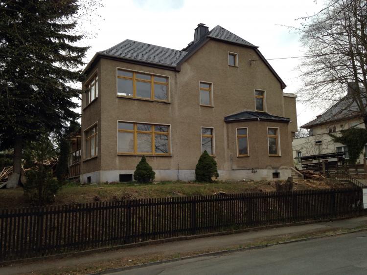

    Schade um das schöne Dach...
  10. #50 CSteger, 14.06.2015
    CSteger
    CSteger
    17.05.2015
    48
    Industriemechainker
    Sachsen
    Warum, was ist mit dem Dach ?

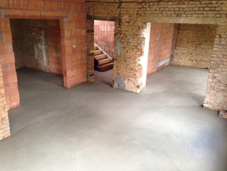

    Heute kam der Beton fürs EG ... Macht Spaß die Schmatze ins Haus zu kleckern.

    Wo ich momentan anhand des Fotos nicht sicher bin, ob die Steigungshöhe der 1 Treppenstufen nach dem Bodenaufbau noch passen wird...
    Sieht aus als würde sie jetzt ungefähr hinkommen- dies hieße aber das nix mehr auf deinen Beton drauf kommt
  14. #54 CSteger, 18.06.2015
    CSteger
    CSteger
    17.05.2015
    48
    Industriemechainker
    Sachsen
    Die Treppe haben wir angedreht dass wir drunter durchgießen konnten.
    Wird auch noch 11cm angehoben um in beiden Geschossen 14cm FB-Aufbau zu ermöglichen.
    Also passt alles.
    Viele Grüße, Christoph.

    Ich bin ja Laie und habe keine Ahnung, aber es interessiert mich mal... wovon wird die "neue Betondecke" denn unten drunter gehalten? Stehen da Wände drunter? Wenn die Wände im Keller 1:1 unter den Wänden des EG stehen, dann liegt die Decke doch nirgends auf?
  16. #56 CSteger, 18.06.2015
    CSteger
    CSteger
    17.05.2015
    48
    Industriemechainker
    Sachsen
    Die Kellerwände sind 50-60cm dick (Also haben überstand nach innen) Auflage außen für die Decke. Dann gibt es da noch Kellerwände, Stahlträger, im Mauerwerk eingezahnte Armierung ....
    Also sie hat an wirklich jeder Seite Griff und liegt auf.
