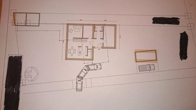

    Naja....Schiebetür ist dann aber auf der falschen Seite, nämlich auf der Küchenseite, woe sie sich kaum in die Wand schieben lassen wird, weil da auch ein Fenster ist. Egal. Könnte man ja umdrehen.
    Für mich spiegelt das kaum die Lebenswirklichkeit wieder! Klar...Schiebetür zu, Patient hüpft nackig umher, Kinder kommen von draußen (Garten/ Spielplatz/ Schule) rein und erfreuen sich an den hautigen Ansichten. Funktioniert nicht! Punkt. Ob's überhaupt zulässig wäre? ASR?
    Hier würde es eines eigenen/ separaten Eingangs bedürfen.

    Ach Herrschaften, wir hatten doch in einigen Threads auch schon die gleiche Meinung.
    Die geäußerten Kritikpunkte finde ich ja auch berechtigt, die Probleme sind aber meines Erachtens lösbar.
    Klar ist die Trennung Wohnen/Praxis noch nicht optimal, auch die Bäder oben und die Ansichten sind noch im Anfang.
    Mir wäre ein Lageplan wichtig, bevor hier um das Kaisers Bart gefeilscht wird.
    Ich bleib dabei: dieser Ansatz kann zu einer guten Lösung führen. Pauschal in den Papierkorb fände ich falsch.

    Ich finde das mit dem Anbau nicht gut. Ein Satteldach und dazu ein Flachdachanbau sieht wie nachträglich angebaut aus, was man wegen Abstandsflächen so gemacht hat. Für einen Neubau IMHO unpassend. Wenn, dann beides Flachdach, dann kann man daraus was machen. Ansonsten einen kompakten Baukörper machen oder den Anbau auch mit Satteldach. Sieht dann zwar für manche etwas kitschig aus, aber es passt besser zueinander.

    Guten Abend Zusammen,
    ich hoffe ich bringe alle Antworten zusammen:
    -wir wollen keine Badewanne
    -Kompakter Baukörper ist etwas schwierig (Lageplan) wenn wir noch Platz im Süden haben wollen und die Brücke nutzen wollen
    -Flachdach würde meiner Frau auch besser gefallen, darüber wird nachgedacht
    -Praxisraum wird wahrscheinlich verworfen, eher die Möglichkeit, den Anbau im Alter zu nutzen
    -über offene Treppe wird auch gesprochen, dadurch würde allerdings der kl.Raum darunter entfallen und wir wollen kein Glas
    Lageplan im Anhang und Außenrum kein Nachbar (Außenbereich)

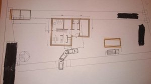

    Anhang vergessen
    Ist noch ein Entwurf ohne Dusche im EG, bitte nicht daran stören, es geht um die Lage.

    Warum verengt das Haus ausgerechnet dort das Grundstück, wo ihr über die Brücke reinfahren wollt?
    Das ist jetzt wirklich schlecht...
    Brücke nach Süden schieben oder Haus anders stellen wäre meine Empfehlung.

    bei dem grundstück würde ich ein längliches, schmales haus bevorzugen. so eine winklige kiste passt nicht zum grundstück.

    Haus nach Süden und den Abriss der Brücke und Neubau sparen.
    Ist halt eine Kostenfrage und wie viel einem der Platz im Süden wert ist.
    Längliches Haus stimmt, dann halt andere Ausrichtung notwendig.
  19. #39 Gast036816, 11.03.2016
    nebenräume nach norden, eingang im osten, verkehrsachse entlang der aussenwand ost, die meisten wohnräume werden nach westen und ein teil nach süden orientiert - eigentlich ideale grundvoraussetzungen und eine optimierte grundstücksausnutzung.
    jetzt kann dein entwurfsstrang interessant und spannend werden!

    Daran habe ich durchaus auch gedacht.
    Ist halt dann keine optimale Ausrichtung für solare Erträge.
    Eine Kleinkläranlage die derzeit noch neben dem Anbau im Norden ist müsste dann versetzt werden was wiederum Kosten verursachen würde.
    Aber viele o.a. Einwände würden wegfallen.
