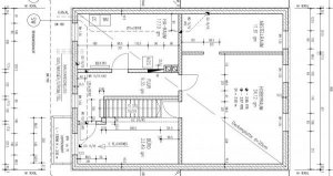

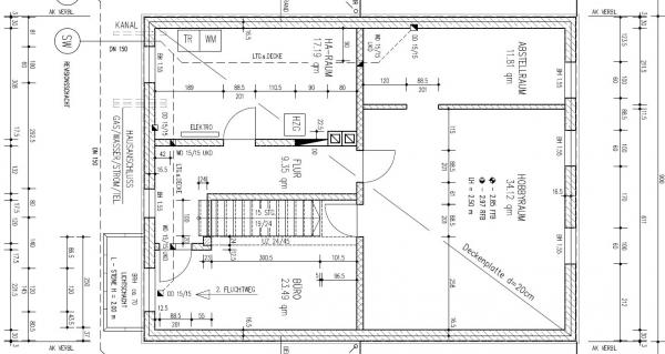

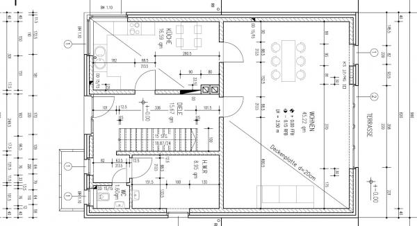

    OK, werd mal versuchen die Zeichnungen vom Keller und EG hochzuladen. einen schnitt durch eingang mit treppe bekomme ich so nicht hin. Dieses Fenster ist mir auch egal, ist dass Fenster vom Keller-Flur und kann von mir aus dunkel bleiben, also das Lichtschachtgitter oben einfach die Treppe-Eongang drüber.
    Dann hoffe ich mal auf Tips, glaube nur dass es da nichts zu retten gibt :-(
    Gruß Joost
      34,7 KB
      1.698
      37,2 KB
      2.000
  9. Joost
    Joost
    25.08.2011
    38
    Schornsteinfeger
    NRW
    schade, habs leider nicht grösser hinbekommen...hoffe man kann was erkennen.
    Gruß Joost
  10. #10 Gast036816, 16.06.2012
    der lichtschacht im kg hat nicht einmal eine maßliche anbindung oder einen bezug zur öffnung im eg. da hatten beim planer ein paar hirnwindungen ausgesetzt.
    gibt es einen höhenunterschied vom haus eingang zum gelände?

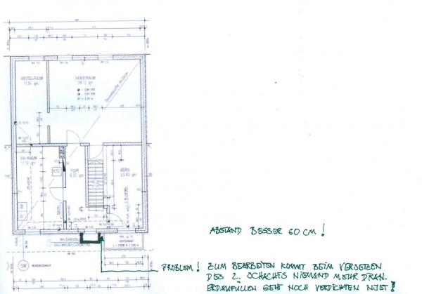

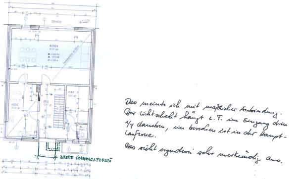

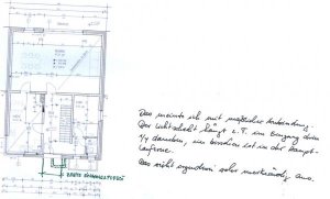

  16. #16 Gast036816, 17.06.2012
    ich habe mal ein wenig skizziert.
    das sieht schon merkwürdig aus. das dir als bauherrn das nicht aufgefallen ist, liegt einfach an der nicht vollständigen planung. schlimmer ist aber, dass dein planer nicht nachgedacht hat.
    am besten wäre einen großen schacht davon zu machen und das eingangspodest auf eingangselementbreite darüber. dann kannst du wenigstens lüften. licht kommt nicht viel rein.
  17. #17 Thomas B, 17.06.2012
    Thomas B
    Thomas B
    17.08.2005
    11.181
    Dipl.Ing.
    Grundsätzlich kann man einen LS schon vor die Haustür machen. Warum nicht...ideal finde ich es aber nicht, da man dann eben immer über einen LS latscht. Daß man im Keller Licht benötigt (gesetzlich vorgesdchrieben) ist mir neu...hab' ich noch nicht gehört ...bis heute.
    Auch kann man die OK des LS mittels Aufsätze sicher bis auf das Niveau des Eingangspodetstes anheben...geht alles irgendwie.
    Aber, daß das Teil derart schief vor der Tür sitzt, wie es Norbert in seiner Skizze schon dargelegt hat, ist m.E gänzlich indiskutabel.
    Das hätte aber auch einem Laien nicht auffallen müssen. Dafür hat man ja einen Fachmann, der das macht...naja...machen soll.
    So jedenfalls würd eich die Planung nicht akzeptieren!
    Ggf. Fenster scjließen lassen (zubetonieren), Quellfigenband rein...wird schon dicht werden. Bedarf eben etwas Planung und auch Überwachung vor Ort. Letztendlich sehe ich auch keinen Sinn in diesem LS. Viel Licht kommt da ohnehin nicht rein. Und dann ist's ja auch nur ein Flur.

  19. Joost
    Joost
    25.08.2011
    38
    Schornsteinfeger
    NRW
    Danke @ rolf, durch die Zeichnung hab ich es verstanden, das mit der Maßlichen Anbindung ist auch ein Gutes argument. Der LS vor der Haustüre ist mir echt egal, hab ich abgehakt...ist ärgerlich aber eben nur der Keller-Flur.
    Würde nur gerne wissen, ob ich die anderen drei mit breiteren schächten um ca. 1m verschieben kann ?
    Gruß Joost
