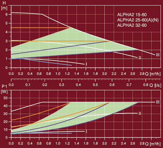

    Wenn da eine 6m Pumpe verbaut ist, dann müsste die die 2m3/h locker schaffen. Also schauen ob sich noch irgendwo weitere "Druckverluste" befinden.
    Ein Blick in das Kennliniendiagramm der Pumpe zeigt mehr. Man müsste jetzt schauen wo auf der Kennlinie sich die Pumpe bei der Einstellung CP2 bewegt, aber ich kann mir nicht vorstellen, dass sie mit den 2m3/h ein Problem hat.

    Einstellung CP2 müsste die obere orange Linie sein. Was kannst du erkennen? Bei den rd. 2,1 m³/h schafft die Pumpe 3m Höhe?
    Ist hier nun die Schlussfolgerung, dass der Drruck der Pumpe ausreicht aber irgendwo im System erhebliche Druckverluste vorhanden sind? Spielt hier der vorgeschaltete 180 Liter-Pufferspeicher eine Rolle? Könnt mir vorstellen, dass der Druckverluste verursacht, aber in dieser Größenordnung?
    Was könnten noch "weitere Druckverluste" sein?

    Die Schlußfolgerung ist richtig. Der Pufferspeicher ist eher nicht das Problem, dessen "Druckverlust" kann man fast schon ignorieren. Der Wärmetauscher des Wärmeerzeugers wäre noch ein Thema. Ansonsten weitere verbaute Armaturen oder die Leitungen selbst (Länge, Querschnitt).
