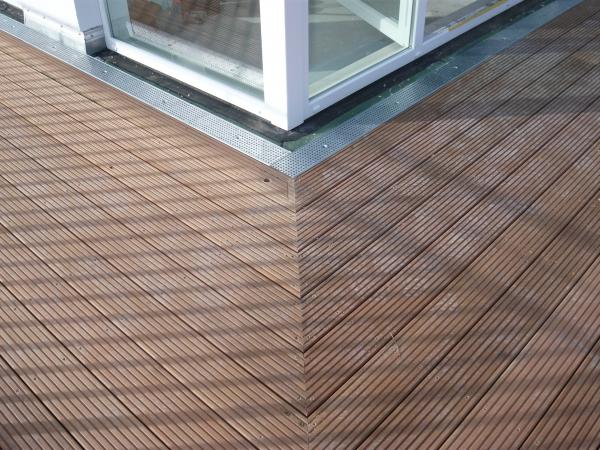

    So in etwa kann es aussehen, wenn die Terrasse über Eck geführt wird. Hier mit wenig Gefälle und Riffelholz nach der ersten Reinigung

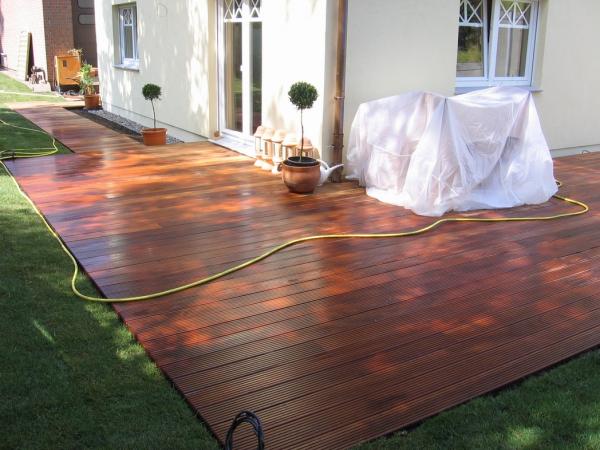

    Gerade frisch verlegt.. Ich spüle und schrubbe nach dem verlegen einmal um den Rest Staub loszuwerden und die Ränder vom Ausbluten des Holzes zu beseitigen.
    Die Terrasse dürfte allerdings nun schon gute 5 Jahre alt sein, das Bild ist älter

    Wow - saubere Arbeit!
    Das Tüpfelchen auf dem i wäre jetzt noch der entsprechende Gehrungsschnitt in der Drainrinne (aber das lag sicher ausserhalb deiner Zuständigkeit)

    sicher kannst du 90% zur wand um die ecke verlegen , an der ecke entweder auf gehrung (45°) oder in der mauerflucht 90° umlegen . Den Anhang 29939 betrachten
  14. #34 wasweissich, 19.05.2012
    wasweissich
    wasweissich Gast
    weil der teich (gewollt ) nicht rechtwinklig ist , sind es hier ~ 75°

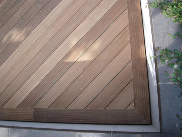

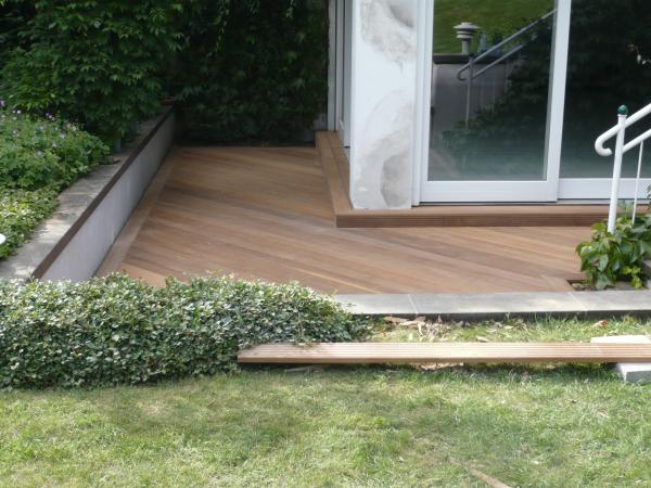

    Man könnte auch über eine diagoale Verlegung nachdenken. Hier diagonal verlegt mit Randbrett.
    Wirklich entscheiden kann man sich aber nur am Objekt um zu sehen wie es wirkt

    wäre bei der gehrung in #31 eine fuge nicht sicherer gewesen ?(längendehnung) oder ist sie vorhanden um so gut gemacht , dass man es auf dem bild nicht sieht ?
    die diagonalverlegung bringt aber einiges mehr an verschnitt und deutlich mehr aufwand ......
    sieht aber u.u. richtig klasse aus .

    Die Fuge wollte der AG ausdrücklich nicht haben. Die Terrasse war aber auch nicht so lang. 3 Jahre später waren wir noch einmal da, da war noch alles i.O..
    Der Verschnitt bei der diagonalen Verlegung war schon erheblich....der Zeitaufwand war es auch.

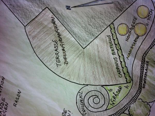

    auch mich beschäftigt gerade die Frage zur Herstellung der Terrasse.
    Die Planerin hat mir eine Form zurechtgeplant, die ich wirklich passend finde, ich aber keine Ahnung habe wie ich das ausführen soll. Meine Lösungsansätze, entweder jedes Brett ggf. längs individuell sägen (bei Riffeln bestimmt nicht die beste Lösung) oder keilförmige Abstände lassen, wobei ich bezweifle da um die Ecke zu kommen.
    Nun meine Frage an die Profis: Habt ihr schon sowas gemacht/ ist das möglich? Ist das evtl. garnicht so kompliziert?
    Ansonsten is die diagonale Verlegung optisch echt einen Augenschmaus und mein Favorit hier im Threat.
    Beste Grüße
  20. #40 wasweissich, 20.05.2012
    wasweissich
    wasweissich Gast
    viel ahnung scheint deine planerin nicht zu haben .die hainbuchenhecke direkt an der terrasse macht nicht wirklich glücklich .
    gehen geht sowas schon :D wenn man weiss wie . das müsste planerin doh beschreiben können ...
