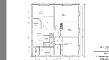

    Baumal ist so freundlich, meine Grundrisse (EG und OG) einzustellen. Hier kommt der Text dazu:
    Grundlagen:
    - EFH, ggf. später nutzbar als "Generationenhaus" (jedoch nicht vollwertig 2-teilbar)
    - 1 rollstuhlgeb. Person i. Haushalt und permanente Krankenschwester
    - Oberseite Bild (Osten) Richtg. Wasser ("Postkartenblick") daher wichtigste Seite m Abstand z. Wasser 25m
    - Unterseite (Westen) Strassenseite (kein Verkehr). Abstand z. Strasse 20m
    - Abstand nach N und S jeweil ca. 7-8m zu Nachbargrdstk
    EG:
    - Eingang auf N, mit Rampe und Diele mit Rollstuhlwechselfläche (Außen / Innenrollstuhl) und Aufzug ins OG
    - Wohnküche oben links mit Terrassenausgang, kl. Speisekammer
    - Wohnzimmer 1 oben rechts mit Terrassenausgang
    - Wohnzimmer 2 unten rechts mit angeschl. kl. Duschbad u WC
    - Gäste-WC und Garderobe
    - Mittig Hausanschlussraum / Technikraum f. Zähler und Aggregate. Skizzierte 4 Kaminzüge als Platzhalter f. Rauchabzug, Schacht etc etc
    - Tür zw. Gäste-WC und Duschbad bleibt normalerweise verschlossen
    OG:
    - Schlafzimmer oben links (Eltern) inkl. kl. Duschbad und Deckenrollschiene v. Bett zu WC. Ausgang auf Balkon z. Wasser
    - Gästezimmer (auch Arbeits/Hobbyzimmer) oben rechts mit Ausgang auf Balkon z. Wasser
    - kl. Gästezimmer (ebenso Hobby/Arbeit) rechts Mitte
    - Schwesternzimmer inkl. kl. Duschbad unten rechts
    - Badezimmer unten
    - kl. Waschküche unten links
    - Treppe (nicht Lift) zum Spitzboden, dort Platz f. Aggregate, falls nötig
    So, Feuer frei :(
    Peter

    OG.:
  13. Baumal
    Baumal
    02.08.2007
    16.077
    Ravensburg
    ok, der HT- raum ist nicht wie bildlich vorgestellt neben dem gästeklo...
    er ist im gebäude mittig angeordnet, und hat seine ausreichende größe.
    ich empfinde, über diesen grundriß gibt es nicht all zu viel zu meckern...

    Ing
    Werder/Havel (Land Brandenburg)
    nicht allzuviel zu meckern??? In DIESEM Forum ??? :D:D:D
    Ich falle jetzt gerade vom Glauben ab :confused: Enttäuscht mich nicht. Ihr traut Euch nicht, vielleicht wg. Rollstuhlgeschichten etc. Darauf aber bitte keine Rücksicht nehmen (ich bin nicht der Rollimensch).
    Also, die Bäder sind klein, ein wenig unterdimensioniert in Relation zum Haus. Der Fussweg von Gästezimmern zum Bad ist etwas lang. Diele zu gross. Diele zu klein. Warum unten nur so ein Miniduschbad? Warum gleich ein WC daneben? Warum eine Tür dazwischen? Oben der Waschküchenraum zu klein.
    usw usw
    Peter

  18. #38 fmw6502, 28.10.2009
    fmw6502
    fmw6502
    22.09.2007
    3.822
    Dipl.-Ing. Elektrotechnik
    Kipfenberg
    Bauherr
    mal kurz wieder zu den 6m² zurück, unserer hat 8 m² (Form siehe Jurahaus) und gerade ausreichend für Zählerkasten, Strom-Verteilerkasten, PV-Konverter, 2*WP, WW-Speicher, KWL, Ionentauscher, Ausgußbecken, Wasser- und Abwasseranschlüßen, Öffnung Technikschacht (Loch in Decke)
    Um alles unterzubringen inkl. Einhaltung der TAB und Wartungsmöglichkeiten, haben wir von Anfang an den Raum mit den gewünschten genauen Bauteilen ausgeplant und allen Gewerken abgestimmt. Dazu Reservebereiche für KWL- oder WP-Tausch (hoffentlich nie) beachtet.
    Die EDV, Sat, Telephon... Verteilung findet auf dem Spitzboden statt. Wir hätte sie sonst unter die Decke hängen müssen ;)
    6m² sind mE zu wenig, besonders, wenn man nicht jetzt schon genau weiß was man machen will.
