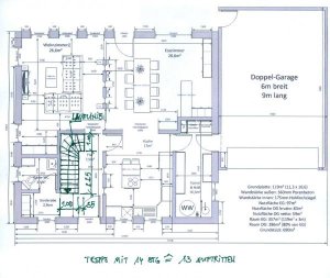

    Ich habe mir deine Anmerkung auf dem Plan bezüglich Treppe nochmal angeschaut!
    Treppenlänge (L-Form) mit "eckiger Kurve": 415cm
    Höhe zur Überbrückung:
    250cm Geschosshöhe ab Estrich
    +20cm Geschossdecke (variiert je nach Anbieter)
    +15cm Estrich OG
    +1-2cm (Trittschall + Laminat)
    Gesamt: 286-287cm
    Treppenstufentiefe: 26cm
    Treppenstufenhöhe: 18cm
    Treppenlänge / Treppenstufentiefe = 15,96
    Sprich knapp 16 Stufen...
    16 Stufen * 18cm Treppenstufenhöhe = 288cm Gesamthöhe
    Das heißt doch, dass ich bei einer lichten Geschosshöhe von 2,50cm mit dieser Treppe in einer Art L-Form auskommen würde oder?
    Wenn ich jetzt eine Geschossdeckenerhöhung in Betracht ziehen würde, müsste ich ja ca. 1-2 Stufen mehr machen.

    CSnineteeneighty - die vermaßung im erdgeschoss gibt keine treppenlauflänge von 4,15 m her.
    dein erdgeschoss weist eine vermaßung der treppe von der wand bis zur letzten stufe 3,25 m aus. die treppe ist viertelgewendelt und 1 m breit - right?
    die lauflänge deiner treppe wird danach berechnet:
    antritt 0,35 m + lauflinie viertelkreis 0,785 m + rest gerader lauf der treppe mit 2,25 m ergibt nach meinen rechenkenntnissen 3,385 m und das reicht gerade für 13 auftritte bei 26 cm sprich 14 steigungen. damit kannst du gerade mal bei 19 cm steigungshöhe eine geschosshöhe von 2,66 m erzielen. bei schlanker decke und dünnem bodenaufbau bleibt dir eine lichte höhe von 2,42 m - ohne deckenputz mit 16 cm decke und 8 cm bodenaufbau.
    ich weiss nicht, wie du deine treppe berechnest, ich komme nicht auf deine idealwerte.

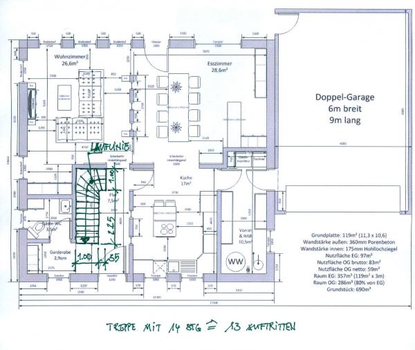

    CS1980 - ich habe einmal in deine treppendarstellung das maximal erzielbare ergebnis als stufen einskizziert, ist zwar freihand, jedoch massstäblich. es gibt nur eine treppe mit 14 stufen = 13 auftritten und das ist nun mal zu wenig. wenn du mit einer geschosshöhe von 2,85 m planst und eine bequeme treppe soll es werden, dann musst du die lauflänge um mind. 81,5 cm verlängern.
    die treppe wirft den ganzen entwurf über den haufen!

    Erstmal die "Zeichnungen" (Pläne sind es ja nicht^^):
    EG: http://s14.directupload.net/images/120601/vdb4nvhj.jpg
    OG: http://s1.directupload.net/images/120601/ik6x5b4i.jpg
    Dann nochmal mit Haus-Verbreiterung um 0,7m:
    EG: http://s1.directupload.net/images/120601/jad3her5.jpg
    OG: http://s7.directupload.net/images/120601/dz7sx7lj.jpg
    Die Lauflinie erkenne ich, ist diese relevant für die Treppenbemaßung? Ich dachte das Treppen auch in der Kurve "voll" zählen, kriege da doch genau so viel hin, wie auf ner Geraden oder?
    Kannst du mir das nochmal genauer erklären? Danke dir!! :-)

  17. #57 Gast036816, 01.06.2012
    das hast du jetzt aber elegant gelöst und das wird jetzt eine teure treppe! die kostet dir jetzt roundabout mal mindestens 22.000 € netto mehr.
    man - wenn ich das mal bei einem auftraggeber/bauherrn so locker machen könnte:
    treppe passt nicht, wir machen das ganze haus mal eben 70 cm breiter oder länger, mal so 62,5 cbm bri mehr, kostet ja nur ein paar euronen. wirtschaftlich planen geht eben anders.

    deine treppen im ersten entwurf passen nicht. ich habe dir das oft genug geschrieben. ich kann kein verständnis aufbringen, dass du deine verkehrte ansicht dir selbst immer wieder aufwärmen musst.
    dir jetzt den treppenbau mit lauflinie, schrittmaß, steigungs- und auftrittverhältnis, wendelung, lauflinie, mindestmaße, kopffreiheit, handlauf, antritt und austritt ........ zu erklären, würde den rahmen hier sprengen. deshalb:
    - din en 14843 treppen aus beton-fertigteilen
    - din en 15644 treppen massivholz
    zum einlesen - weil du ja selbst entwerfen möchtest.
    dein obergeschoss-grundriss ist nicht besser geworden. du hast einfach immer noch zu viele entwurfsmängel drin, du hast sogar noch einige dazu geplant - s. s. zugänge kind 1 und kleines bad, tür auf und rennst vor die aussenwand - gratulation zur glanzleistung. die mindesmaße für raumdimensionen hast du trotz vergrößerung des hauses auch nicht umgesetzt.
    denk mal daran, dass du später das haus auch mal verkaufen möchtest oder musst. das haus verliert immens an wert, wenn räume zu klein bemessen wurden. der wiederverkaufswert ist sehr schlecht - geht gegen null. wenn die bank zur finanzierung dies bereits bewertet, dann???????????????
