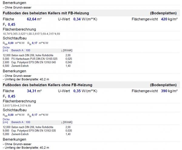

    ich habe eine Frage zum Thema "Dämmung unterhalb der Bodenplatte". Ich habe heute die Wärmeschutzberechnung für unser Haus erhalten. Unser Haus wird mit Poroton MZ8 in 36,5cm (u-Wert =0,21), 3fach verglasten Fenstern mit einem u-Wert von 0,94 und einem Dach gebaut, für das ein u-Wert von 0,18 in der Berechnung errechnet wurde. Ich habe leider die vollständigen Unterlagen auf der Arbeit und kann ggfs. morgen weitere Details ergänzen. Komplette Rechnung liegt mir vor.
    Für das Gesamtgebäude wurde ein Ht'=0,31 errechnet. Das entsprechende Referenzgebäude hat ein Ht'=0,39.
    Wir bauen in Hanglage, daher wird das Untergeschoss teilweise bewohnt und auch über die Fußbodenheizung mit geheizt. In Summe wird für den Kellerfußboden eine Fläche von 97qm (64 beheizt 33) unbeheizt zugrunde gelegt. Das Gesamtgebäude hat eine Hüllfläche von 531qm. Volumen lag glaube ich bei 850m³.
    Der u-Wert des Kellerbodens beträgt 0,34 im beheizten Bereich und 0,35 im nichtbeheizten Bereich, stellt (mit Ausnahme der Fenster) das schwächste Glied der Gebäudehülle dar.
    Mein GU bietet mir optional an unter der Bodenplatte mit 140mm PU Hartschaumplatten, WLG 035 für 1700 EUR zu dämmen. Der u-Wert des zusätzlich gedämmten Kellerbodens läge nach eigener Rechnung nun bei 0,14, also deutlich besser.
    Überschlagmäßig komme ich somit auf ein neues Ht'=[0,31*531-(0,34-0,14)*97*0,85]/531=0,28. Der Planer hat diesen Ansatz bestätigt, macht aber keine Aussage über die Sinnhaftigkeit bzw. besser gesagt wieviel sich dazu in etwa an Heizkosten sparen lässt.

    Punkt ist der, dass die Bodenplatte ohnehin von oben bereits mit 9cm 035 Polystyrol gedämmt wird. Es wird auch überall Estrich drauf kommen, da ein Teil des UG (Hanglage) zum Wohnen genutzt wird. Ich habe übrigens einen Fehler in meiner Rechnung. Man muss noch den Korrekturfaktor Fx berücksichtigen. In der Rechnung meines Planer beträgt dieser 0,45. Wenn ich's richtig blicke wird damit dem Umstand Rechnung getragen, dass generell über die Bodenplatte weniger Wärme entweicht, da das Erdreich wärmer ist als die Außenluft im Winter.

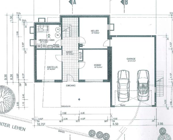

    wir haben 97qm Grundfläche inkl. der Außenmauern. Für den Preis würde das komplette UG, also die die komplette Bodenplatte gedämmt, außer im Bereich der Fundamente. Daher der Faktor 0,85 oben in meiner Rechnung. Wärmebrücken wurden pauschal mit 0,05 berücksichtigt. Die Räume im UG in denen keine FBH vorhanden ist, befinden sich trotzdem innerhalb der gedämmten Hülle, daher wurde hier nichts gesondert berücksichtigt. Nach meinem Verständnis von Wärmeübertragung wäre hier aber die Temperatur geringer als in den beheizten Räumen und somit ist auch der Tempgradient zum Erdreich in diesen Räumen geringer. Ich nehme an dass der Planer deshalb für das UG den Korrekturfaktor Fx=0,45 gewählt hat, üblich ist ja eher 0,6 gegen Erdreich wenn ich die Norm richtig gelesen habe.
    Hier der Grundriss vom UG, hinten rechts und hinten links (Waschraum/Technikraum und Keller) ist nicht beheizt, befindet sich aber in der beheizten Hülle.

    Also alles ist beheizt. Ich würde es auch nicht machen...
    Und lass mal das rumwurschteln im Wärmeschutznachweis weg. das stört nur (denn wenn dann richtig... 0,85?!?, Fx= ?!?, kein unbeheizter Bereich!)
