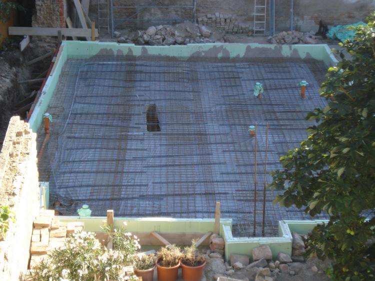

    Ist ein Fundamenterder bei Neubauten Pflicht und das Nichtvorhandensein somit ein Mangel?
    Ein sogenannter Architekt der leider alles verpfuscht was man kann, er hat sich leider auch nicht darum gekümmert und der Elektriker auch nicht.

    Messprotokoll verlangen, wenn das nicht vorgelegt wird oder nicht ausreichend ist, dann einen Sachverständigen beauftragen.
    Vielleicht kann man einen Tiefenerder außen nachrüsten und die Situation für dich retten. Du scheinst ja richtig Pech zu haben, wenn ich deine Beiträge einmal sortiere.

    Fundamenterder ist Pflicht.
    Das hätte aber auch der Rohbauer wissen müssen.
    Wundert mich ein bischen.
    Vielleicht mal den Rohbauer fragen, der das in der Regel reinlegt.
    Vielleicht sind die Anschlussfahnen einfach nur nicht sichtbar?

    Das ist der Ringerder. Das Fähnchen kann man auf dem Foto aber nicht erkennen.

    Sage mal, die Bodenplatte mit Hartschaum abgeschalt und Wackersteine dagegen gelegt?
    Wie groß sind denn die Toleranzen der Bodenplatte?

    Nein, das ist kein Ringerder, denn die sind definitionsgemäß im Erdreich und nicht im Beton verlegt.
    In bewehrten Bodenplatten - die ausreichend erdfühlig sind - reichen Fundamenterder. Bei nicht erdfühligen Frostschürzen oder Bodenplatten sind Funktionspotenzialausgleichsleiter wie Fundamenterder einzubauen und durch NIRO-Ringerder zu ergänzen.
    Fundamenterder wie auch PA-Ausgleichsleiter sind unter den Außenwänden zu verlegen und min. alle 2 m mit der Bewehrung zu verbinden. Weder befindet sich das reingeworfene Eisen durchgängig unter den Außenwänden, noch sind auf dem Foto oder dem Video normkonforme Verbindungen zur Armierung oder auch nur schon seit den längst abgelösten VDEW-Richtlinien für das Eibetten von Fundamenterdern in Gebäudefundamente nicht mehr zugelassene Rödelverbinden zu erkennen.
    Wenn die Bodenplatte nicht erdfühlig ist, fehlt auch der dann vorgeschriebene NIRO-Ringerder, welcher je 20 m Gebäudeumfang mit dem Funktionspotenzialausgleichsleiter in der Bewehrung verbunden sein muss. Ist alles im gepinnten Thread zur DIN 18014 nachzulesen.
    9 Jahre nach Inkrafttreten der DIN 18014:2007-09 ein weiteres beschämendes Beispiel profunder Normunkenntnis und Inkompetenz nach dem Motto "Das haben wir schon immer so gemacht". Manche Baubeteiligte finden Normabstinenz auch geradezu schick.

    Ah, sorry stimmt. Hatte ich verwechselt. Aber es war das, was der TH in der Bodenplatte suchte. :-).
    Was ist das eigentlich für ein Loch unter der Bodenplatte in der Mitte?

    Da wurde ein Stück Streifenfundament für eine Innenwand vergessen, hatten sowohl Rohbaufirma als auch Architekt nicht gemerkt, erst Bauherr musste darauf aufmerksam machen
